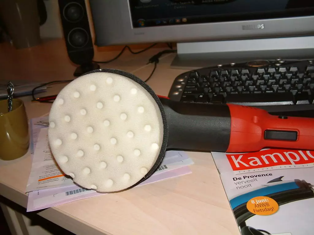

Da's een mooie machine ja die Flex 3401. Kwam een review tegen op autodetailing.nl en kwam ook deze foto tegen:
Dan mag je toch hopen dat ie weet wat ie doet he :weetniet 1x scheef houden en je hebt de hoofdprijs te pakken hoor!

@ Havanna,
Die machine is van forumlid Iggy.
Ik heb hem een kleinere backingplate verkocht. Deze past perfect op de machine. :ja
Het vreemde is dat de machine normaal gesproken standaard wordt geleverd met een 140mm backingpate. Bij deze machine was de afmeting 150mm :weetniet
