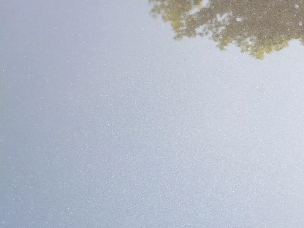

IK heb onderstaande foto van mijn panda gemaakt en vroeg me af of ik hier nou klei moet gebruiken?

Aan het oppervlak kun je nooit zien of er klei gebruikt moet worden, als je het wel ziet dan is de lak al erg ver heen. De beste test is gewoon om te voelen, simpelste en beste manier omdat te doen is om je hand in een boterhamzakje te doen en dan met je vinger over de lak heengaat (nadat je de auto gewassen hebt), voel je dan onregelmatigheden op de lak zitten, dan is de lak toe aan een kleibeurtje.
Het kiezen van een wax is puur persoonlijk en afhankelijk van je budget, je kunt het namelijk zo gek maken als je zelf wilt :-" Ik zou gewoon gaan voor de Poorboy's Natty's blue, een goede wax voor een leuke prijs.
