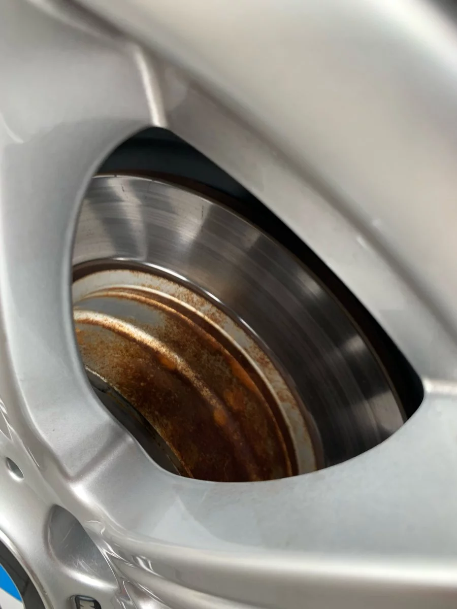

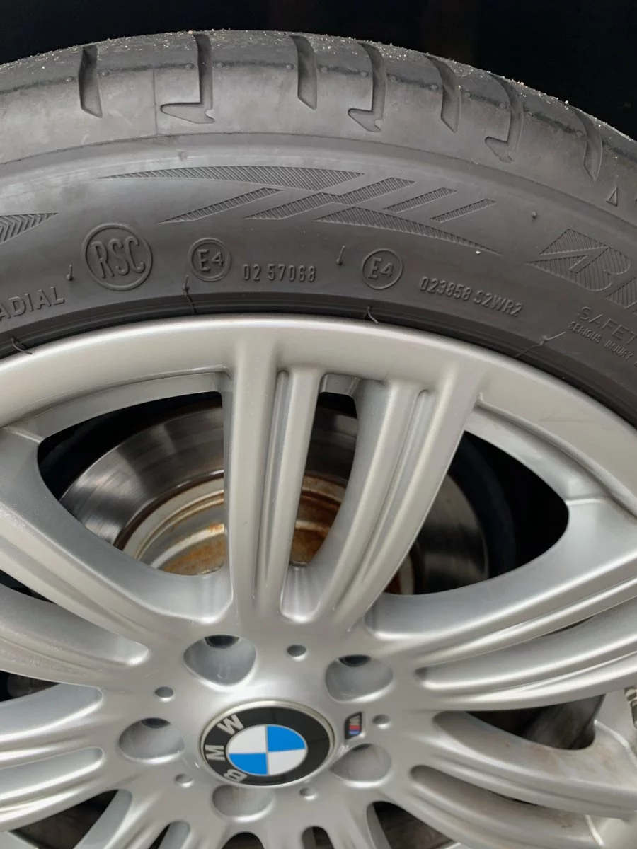

    139,2 KB · Weergaven: 407
    44,2 KB · Weergaven: 481
Reacties: RoyR
Ik gebruik hiervoor zinkspray van Motip uit een spuitbus. De boel met kranten en of plastic afplakken en ontvetten en dan de naaf spuiten. Je kan van foliatec de remklauw verf nemen en daar zit in wat je nodig hebt.
Reacties: RoyR
Die lak op de voorkant is nihil in tegenstelling tot de kracht die gebruikt wordt om de bout (of moer) vast te zetten. Op oude schijven komt hier roest op te zitten welke ook een andere dikte hebben en voor afwijkingen zorgen. Het beste is om het te vermijden maar niet noodzakelijk.
Reacties: Cordoba
Kleine onefenheden kunnen wel degelijk voor trillingen zorgen. Uiteraard ligt het eraan wat voor lak, hoe dik, etc., maar het kan zeker effect hebben. Het is ook altijd aan te raden de naaf goed schoon te maken / borstelen indien nodig bij wisselen van wielen oid. Er zijn veel variabelen in hoeverre je dit gaat merken maar onder m'n Golf heb ik hier bijv. al snel last van als er ook maar een klein beetje vuil tussen zit (waarschijnlijk versterkt door de spacers).
Niet dat er niet meer mee te rijden is als er iets op je naaf komt, maar zoals je zegt beter vermijden.
Reacties: RoyR

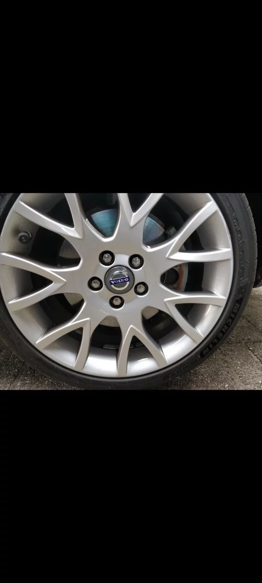

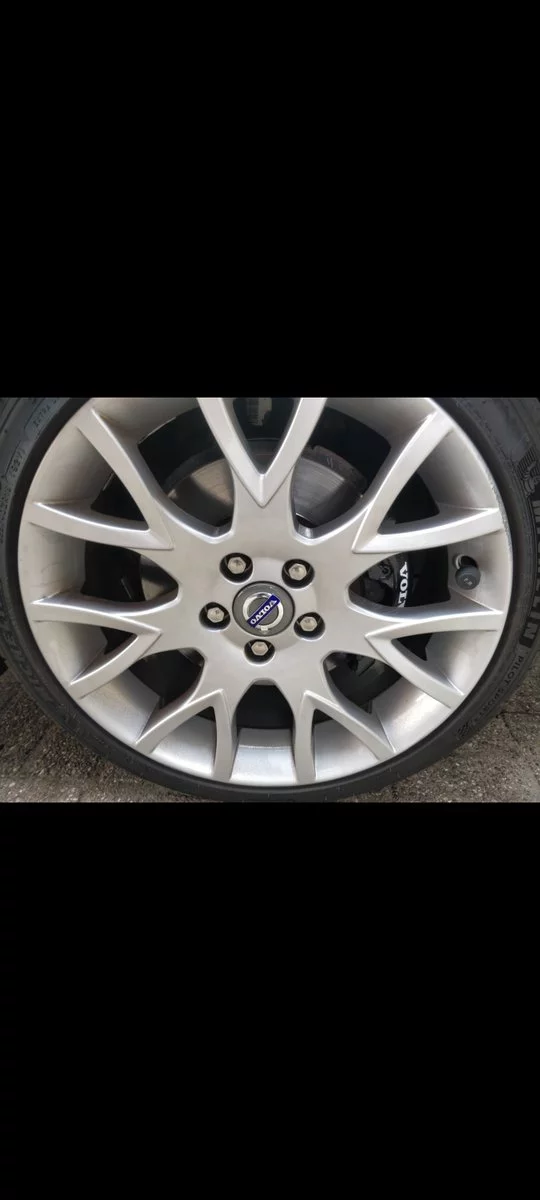

    31,8 KB · Weergaven: 272
    29,7 KB · Weergaven: 290
Hier geen slechte ervaring met zinkspray, zelfs niet bij slecht ontvetten op het werk. Liever 2x inspuiten dan goede voorbereiding merk ik vaak bij collega’s o_O Droogt mooi egaal op al vind ik de lichte kleur niet zo mooi op de wielnaaf. Wil dit zelf ook oppakken zodra het wat warmer wordt buiten. Denk dat ik dan een setje zwart van foliatec haal voor de naven en heb nog een setje rood liggen voor de remklauwen
