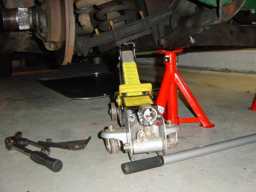

Vandaag de Healey omhoog gezet en de kleine krik onder de veerschotels.
Helaas bleek de nieuwe grotere krik niet goed te werken, die is terug voor reparatie.
Maar met deze gaat het ook.

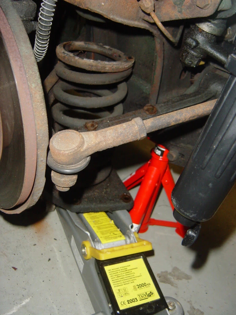

De bouten losgemaakt, ging gelukkig redelijk eenvoudig
Ook aan de andere kant van de ophanging
Moeren eraf en de bouten met een kleine drevel naar beneden getikt

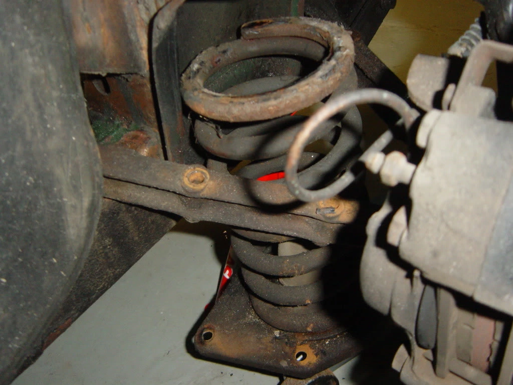

Daarna de krik heel langzaam laten zakken, eerst weer op de steun, daarna de spanning eraf
En dan staat de veer los.
Andere kant opgekrikt met de krik onder de veerschotel en de steun net los van het chassis
Die kant is inmiddels ook klaar.

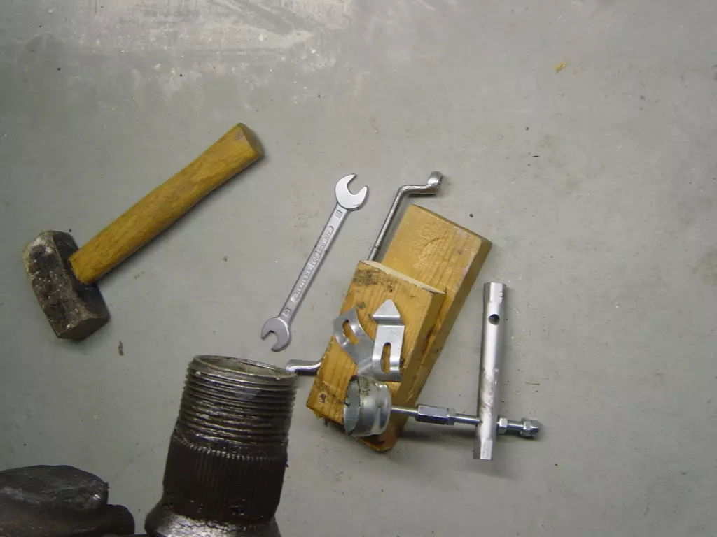

Gisteren zat het tegen, de naafkapjes zitten binnenin de buis van de hub.
Eerst een hulpstukje fabriceren, (draadeind, lange moer en een paar gewone over een pijpsleutel, kost ik de USA 30$ :-"

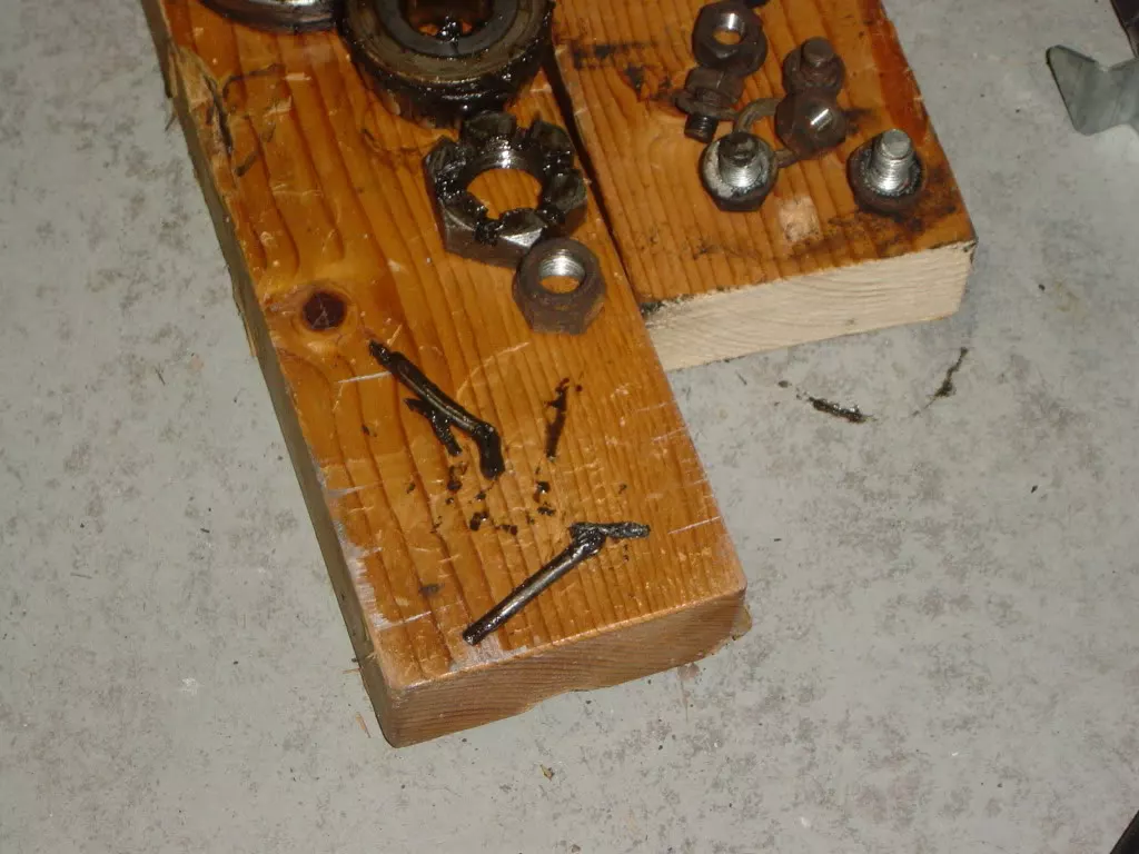

En toen bleek dat de splitpennen aan de moeren van de assen verkeerd waren omgeslagen
Daardoor, en omdat ook deze binnenin de buis van de hub zitten is het een %^@#* klusje
Uiteindelijk beide eruit
