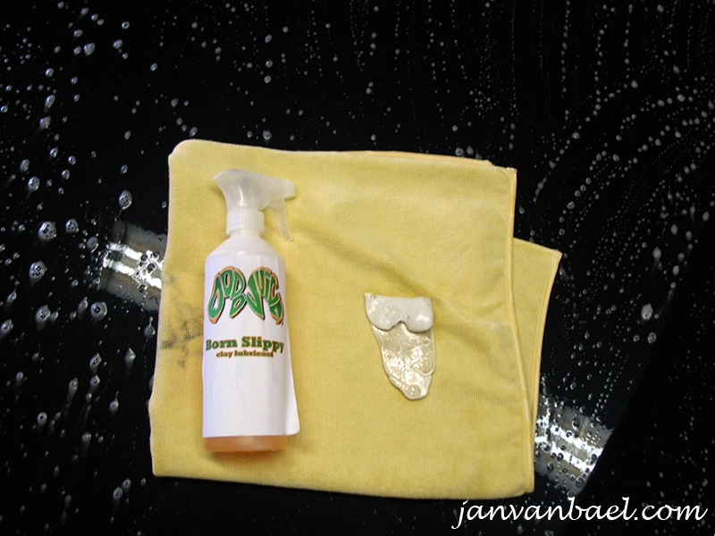

Éénmaal lekker warm binnen de wagen en de velgen gekleid met Dodo Juice born slippy en een zachte witte klei en op sommige plekken de Meguiars Medium clay, dit waren de plekken die na een eerste clay beurt niet helemaal glad aanvoelden. Het nadeel van de Born Slippy is dat deze nog wel eens wat wil gaan schuimen tijdens het kleien, daarom kan je na het kleien de wagen nog eens afspoelen of zelfs wassen. Ik heb voor het eerste gekozen
Clayen met born slippy, witte klei en een doekje. Zoals je ziet schuimt de born slippy nogal

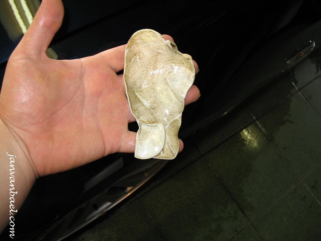

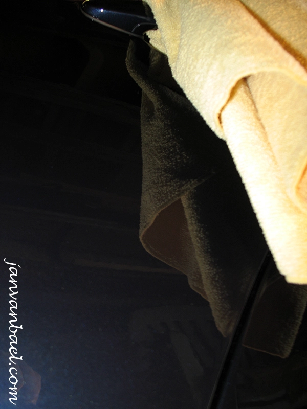

Dit kwam van een kwart motorkap, aardig toch?
Na het kleien, even afspoelen en terug afdrogen

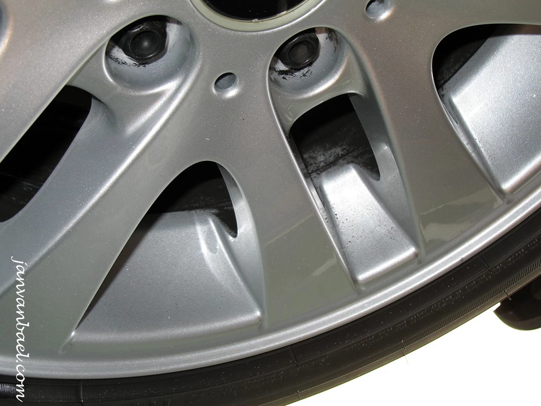

Het resultaat van het kleien op de velgen zie je op onderstaande foto, de velgen moesten enkel aan de voorkant wat proper gemaakt worden. Het velgbed was niet belangrijk en ging ik dus ook niet doen voor de afgesproken prijs:
niet helemaal goed, maar ach toch al beter.

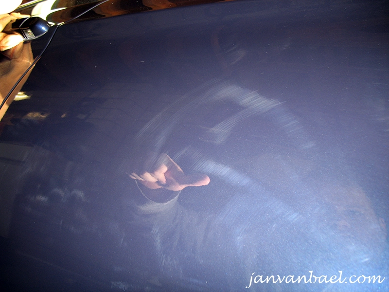

Na het clayen zit je dus met een echt zuivere lak, een perfect moment om de lak te gaan beoordelen en kijken wat er voor polijst werk nu juist nodig is. De defecten:

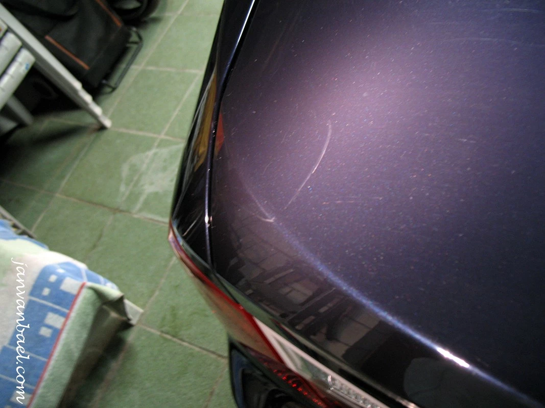

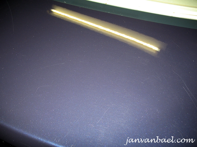

Krassen en swirls genoeg op deze wagen.

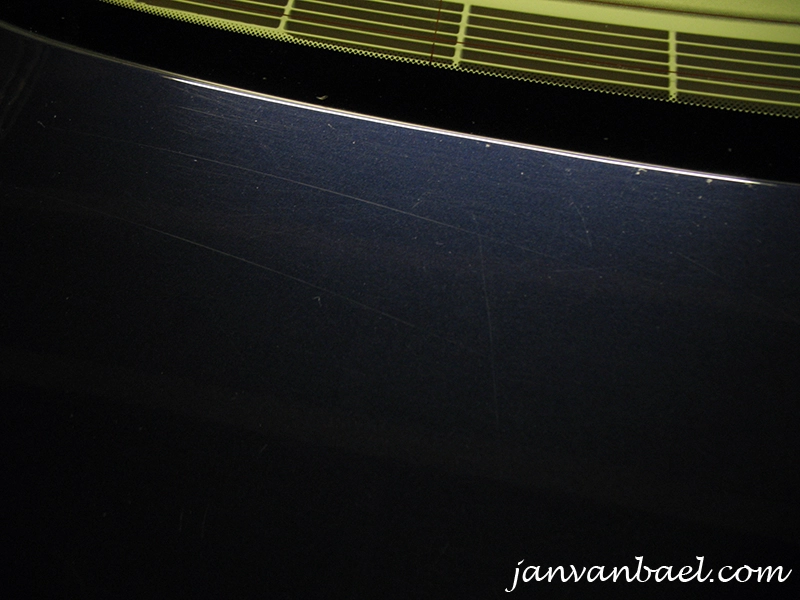

Een aantal RDS'en op deze wagen waren te diep om weg te krijgen
Een volledige correctie was dan ook niet mogelijk, ik zette voor mezelf een 85% correctie als doel.

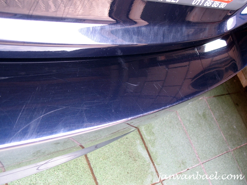

Achterbumper was een ramp, de eigenaars hangen regelmatig zo'n fietsen houder aan de wagen. Dit met vele diepe krassen als gevolg.

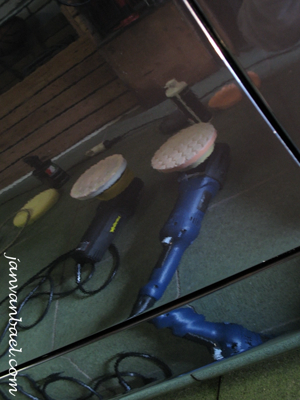

Nu je de schade's hebt gezien maar eens over gaan naar de correctie stap. Het polijsten zeg maar. Ik ben begonnen met het maken van een testspot, hier merkte ik dat met een witte kompressor pad en monello mezzo de meeste swirls wel weg gingen. Enkele RDS bleven nog achter en daar was dus een zwaardere stap voor nodig. Hiervoor heb ik een Meguiars Cutting pad in combinatie met Monello mezzo gebruikt, dit geeft een pak meer warmte maar werkt wel effectiever. Door de warmte moet je dus wel uitkijken dat je de lak niet gaat verbranden.
Op de plekken waar de wagen te lijf was gegaan met een schuurspons ben ik de lak te lijf moeten gaan met de Meguiars light wool pad en Monello Inizio om alle krassen te verwijderen. Dit gaf op zich dan weer een hoop polijstkrassen dus verfijnen was dan weer nodig, dit gebeurde door te polijsten met een witte kompressor pad en mezzo. Uiteindelijk is 50% van de wagen met deze combinatie gedaan omdat op deze manier de beste correctie te bereiken was.
Op de achterbumper heb ik gebruik gemaakt van de Lake Country Foamed Wool pad, omdat deze wat fijner van formaat is en dus makkelijker hanteerbaar op een bumper, ook hier was het weer zeer goed uitkijken voor het genereren van teveel warmte. Al voorgaande stappen zijn gedaan met de rotary, de afwerking heb ik gedaan met de G220, een zwarte kompressor pad en monello finale. Na een full wipe down gaf dit een mooi strak resultaat en was ik dus tevreden.
Er was maar één moeilijke spot op de wagen, en dat was de rechter achterdeur, deze was ooit overspoten en was zo zacht van lak dat je er met alles krassen in trok. De enige manier om ook hierop een mooi resultaat te krijgen was door het gebruik van Autoglym SRP.

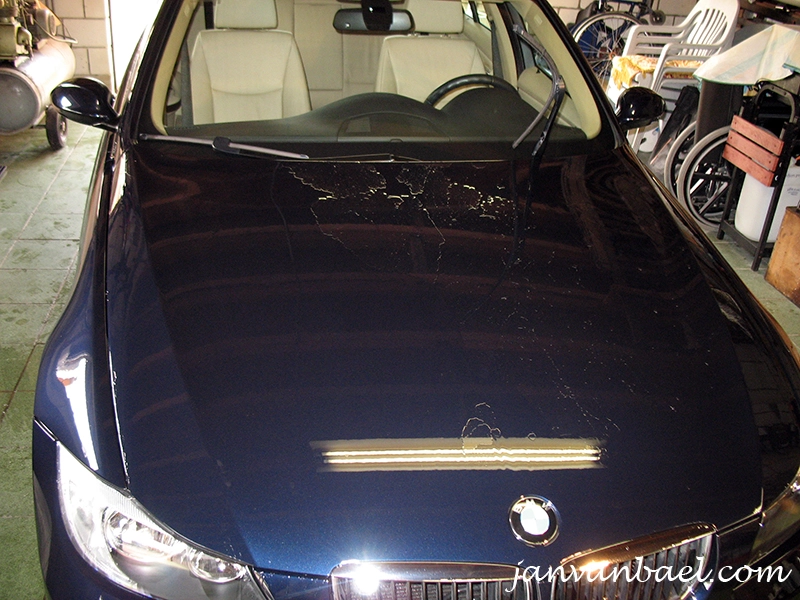

Polijstkrassen van de woolpad, goed weg te werken met een lichtere combinatie.
Tijdens het polijsten
Na het polijsten, spruzzo wipedown en dus voor glazen en LSP.

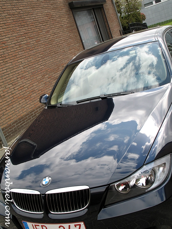

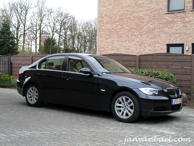

Resultaat foto's:
Spijtig genoeg had ik de dag zelf geen tijd om na foto's te maken maar ik had het geluk dat de eigenaares vandaag weer even bij men moeder langs kwam. Snel dus nog eens nagelopen met wat quick detailer en enkele na-foto's gemaakt.

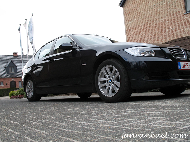

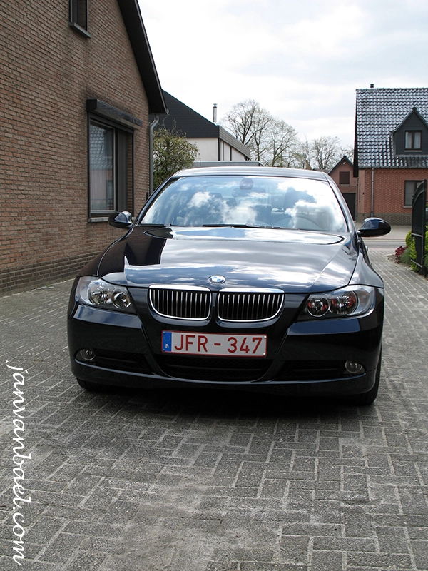

Inderdaad, een bmw dus.
Mooie wagen.
Mooi kleurtje ook, zo lijkt het zwart, van een andere hoek donker blauw en op nog een ander moment licht blauw.

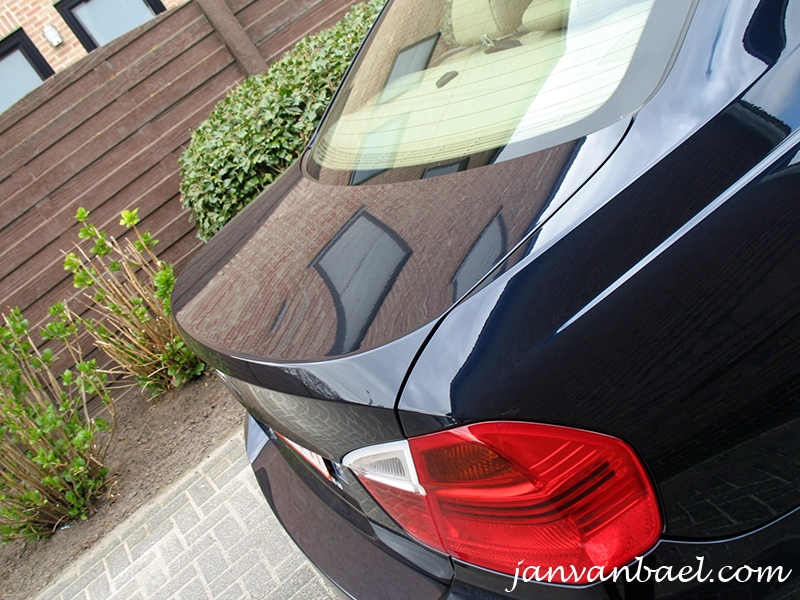

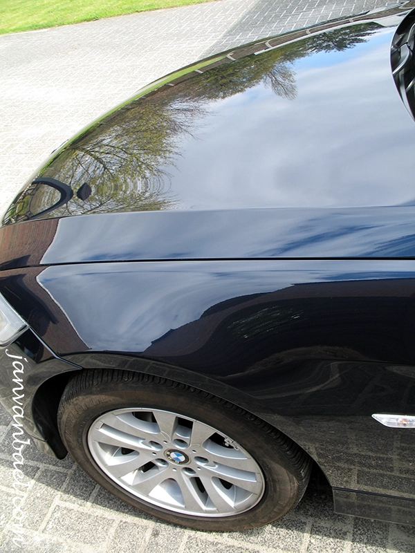

Het kofferdeksel dat op één kras na strak was..
Hier lijkt de wagen wel een heel andere tint te hebben.
Mooi, mooi.

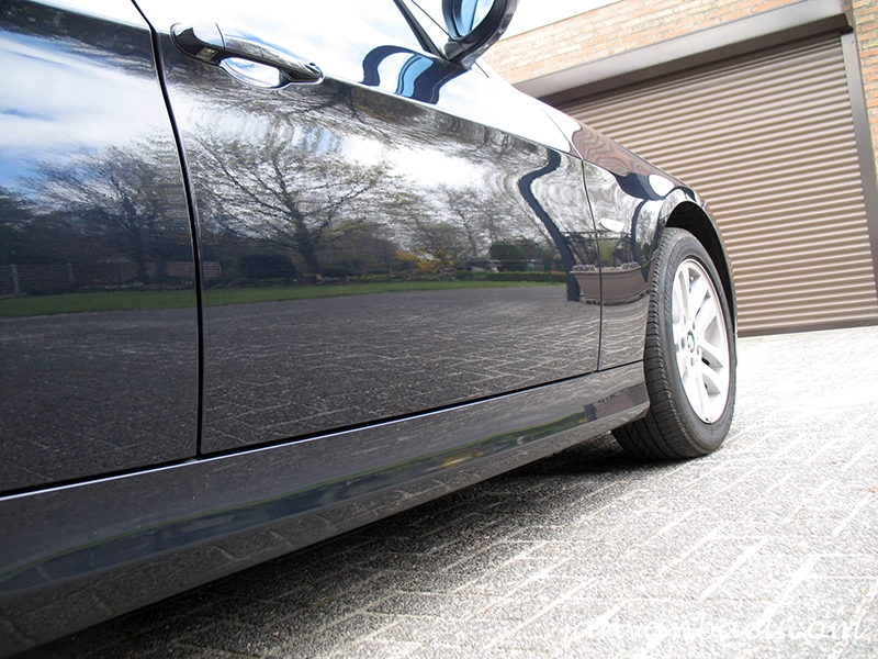

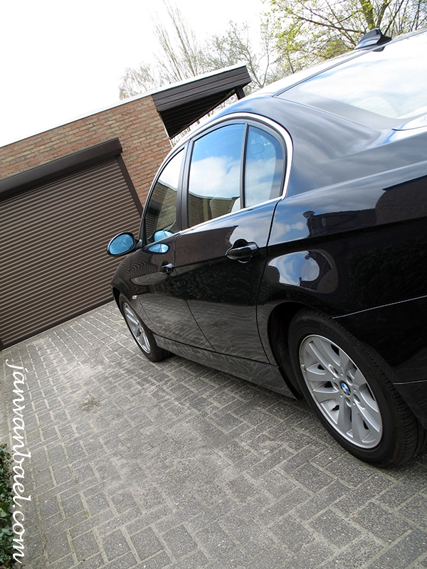

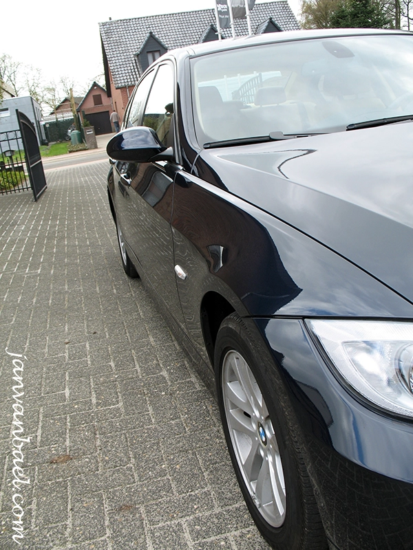

Zijaanzicht.
Prachtig toch, zo mooi in het zonnetje.

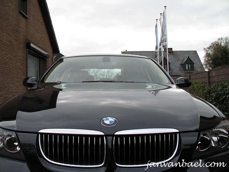

Wat een reflecties, ik denk dat ik verliefd ben.
