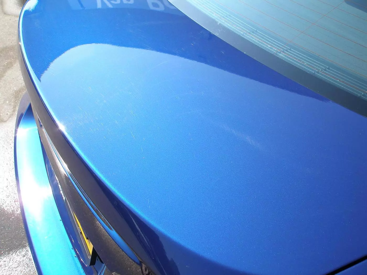

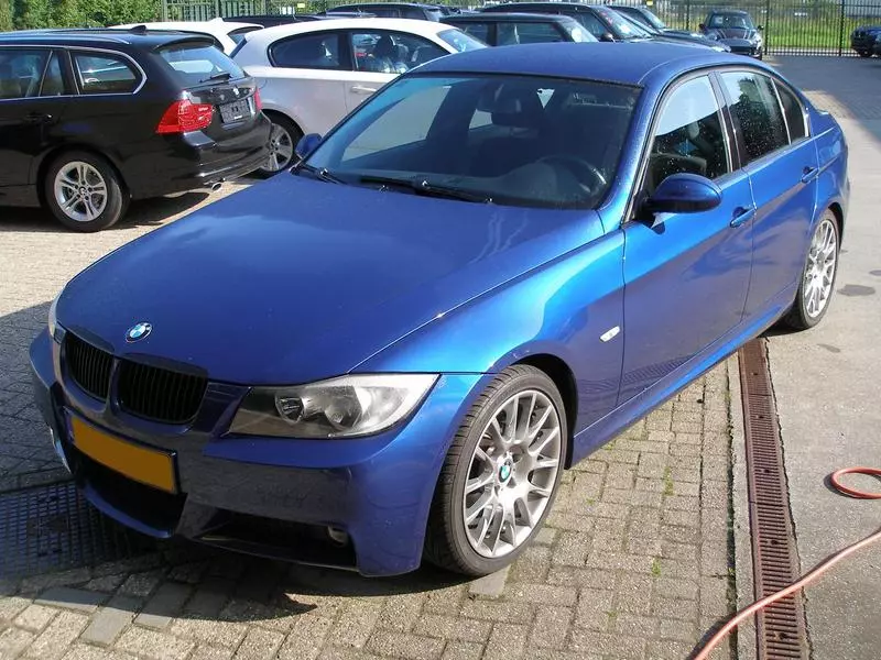

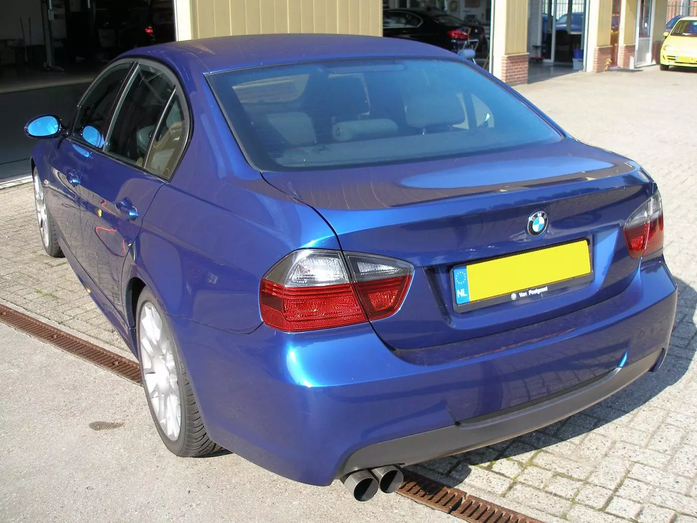

Weer een detailjob van mijn kant. Dit keer betrof het een BMW 320i sedan met een M-pakket af fabriek en buffertrails af beunhaas poetser. De hele auto zat onder en voornamelijk op de
liggende delen waren ze in overvloed aanwezig. Het was alleen de bedoeling om de buffertrails en hologrammen weg te werken dus geen zware lakcorrectie. Swirls waren wel degelijk
aanwezig en werden uiteindelijk naar mijn grote verbazing voor zeker 70% verwijderd.

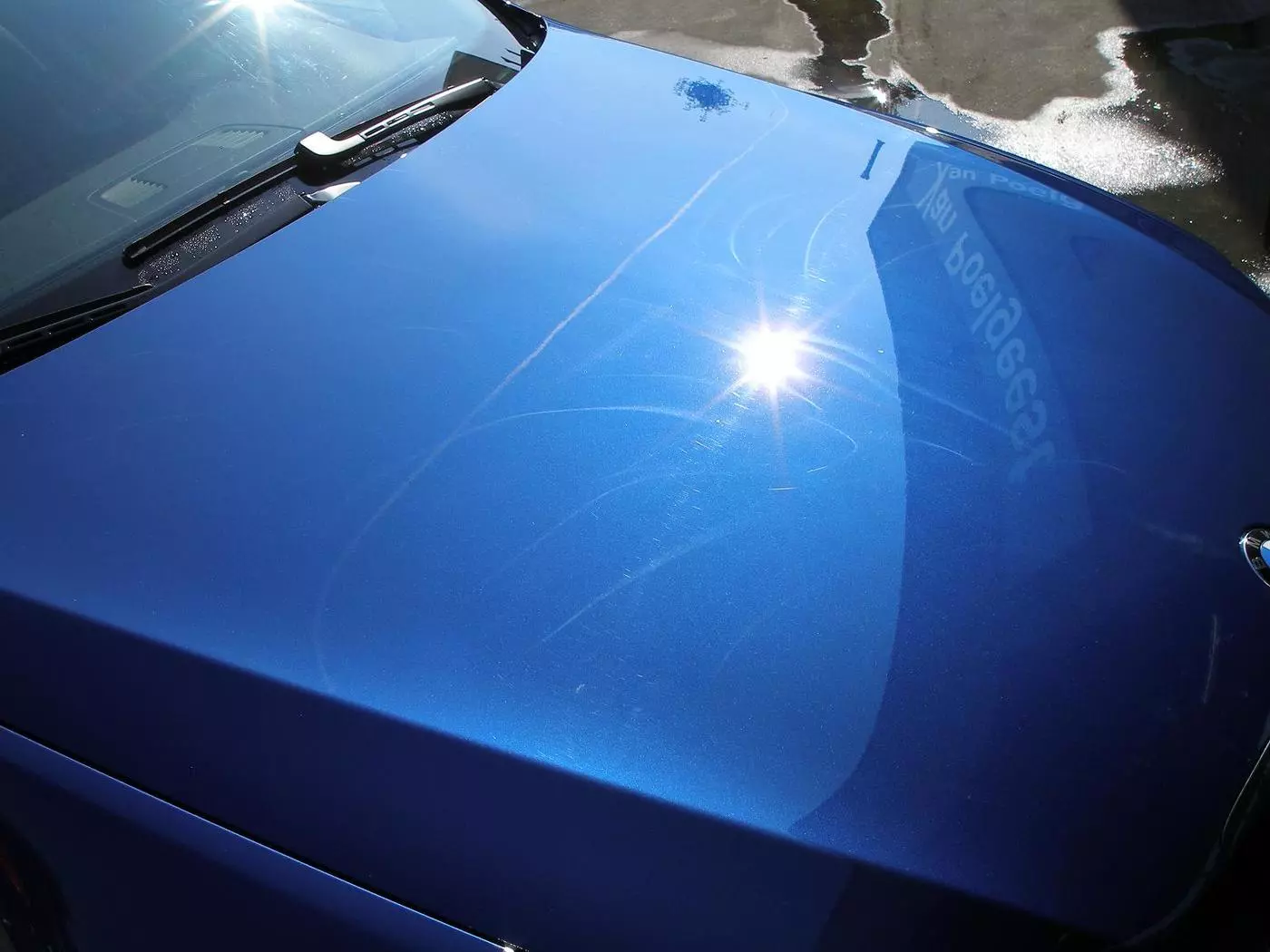

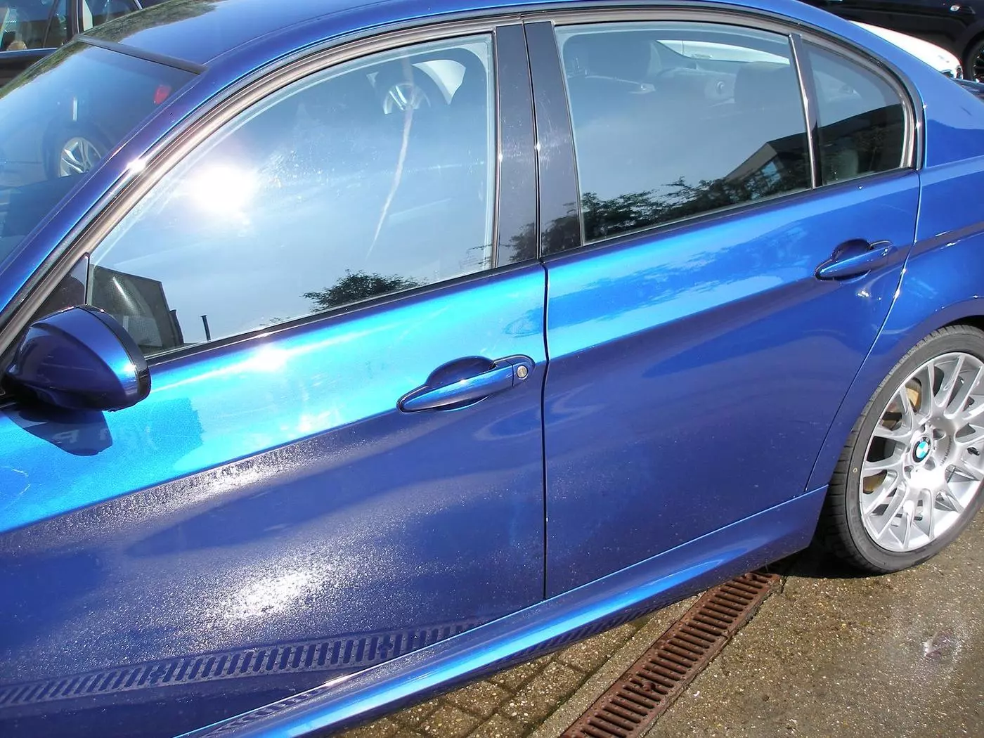

Zo zag de auto eruit bij aankomst:
Werkwijze:

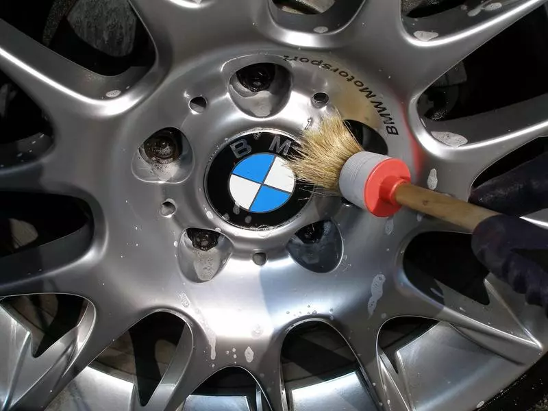

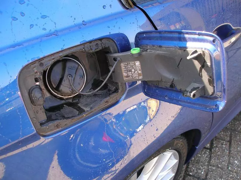

- Wassen met het 2 emmersysteem, poorboys slick&suds, APC voor de velgen, emblemen, rubbers, etc. Een washmitt van PB en verschillende kwasten om de kleine ruimtes goed te breiken.
Uiteraard is de auto veelvuldig afgespoten met de hogedrukreiniger. Foto's tijdens het wassen:

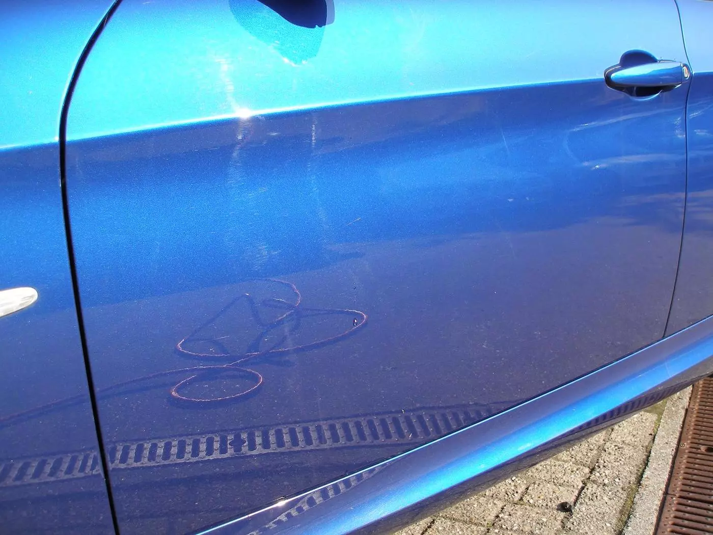

- Na het wassen heb ik de achtergebeleven zware vervuling zoals, teer, hars, etc. verwijderd met PB klei en Spray and wipe van PB.

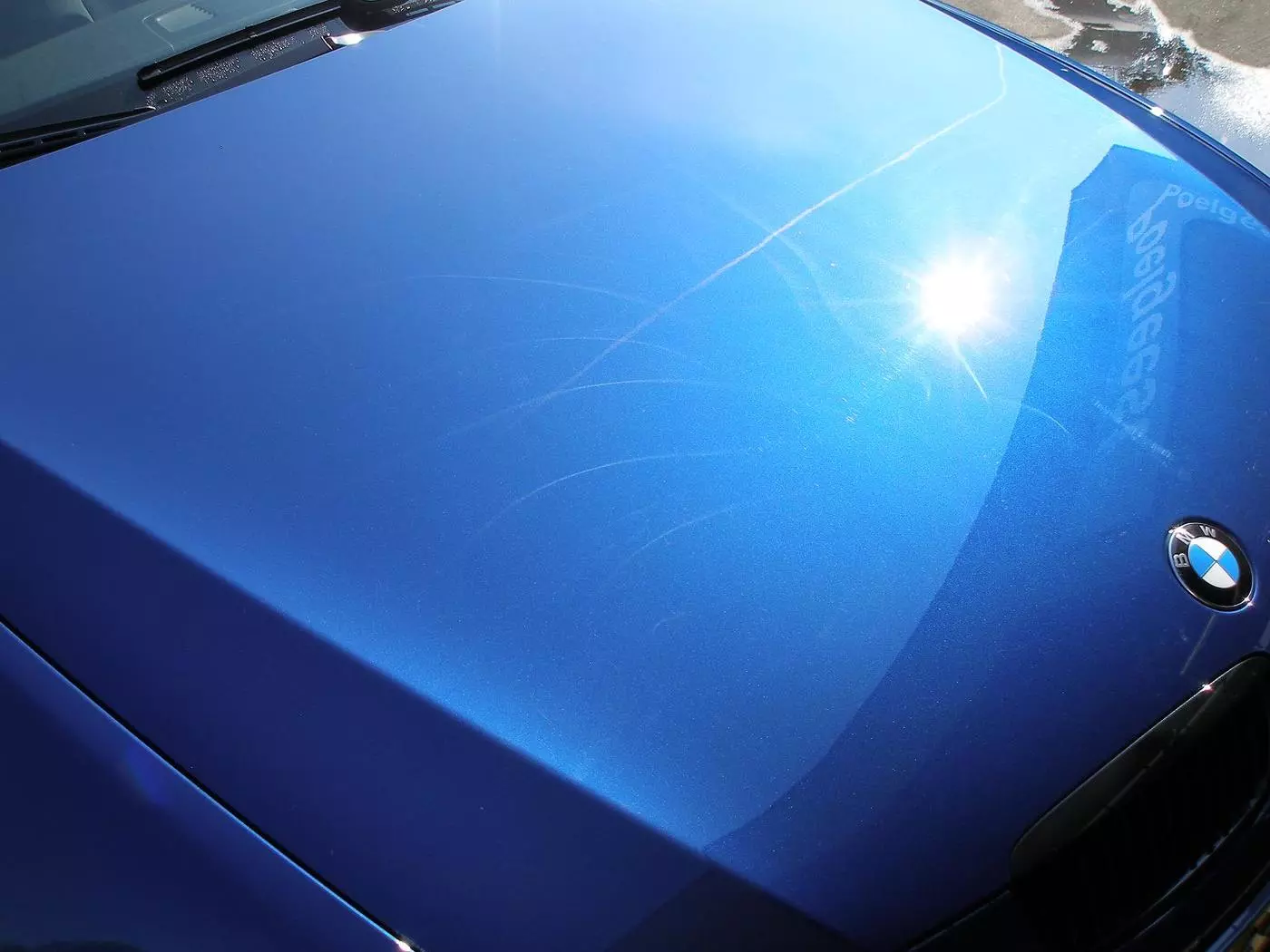

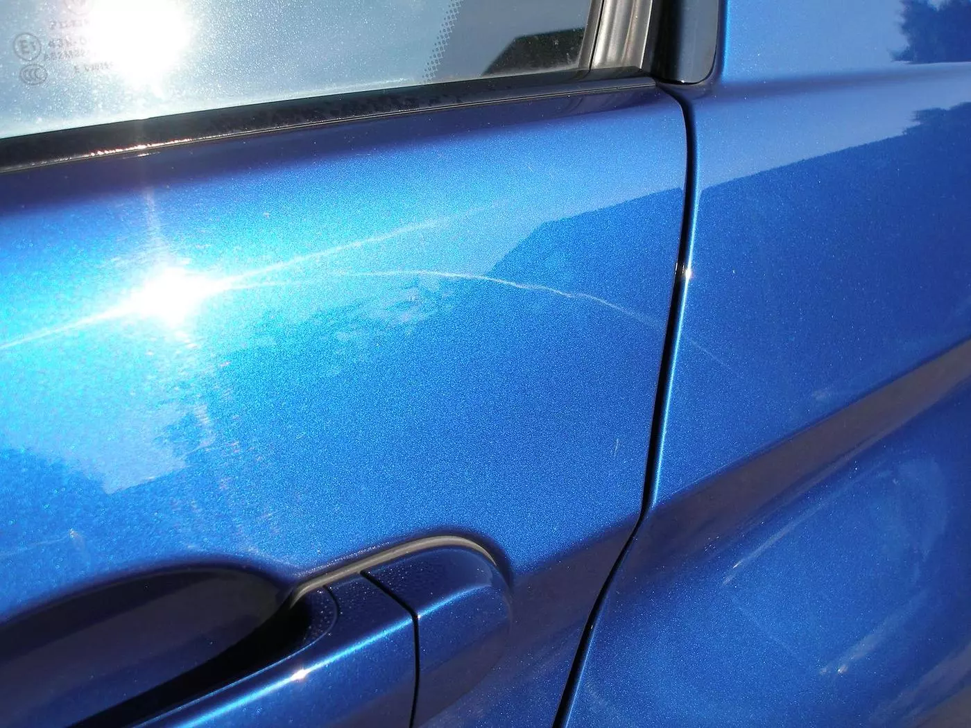

Nu kon de auto geinspecteerd worden en konden de buffertrails gelocaliseerd worden! :!
........ tja........:no

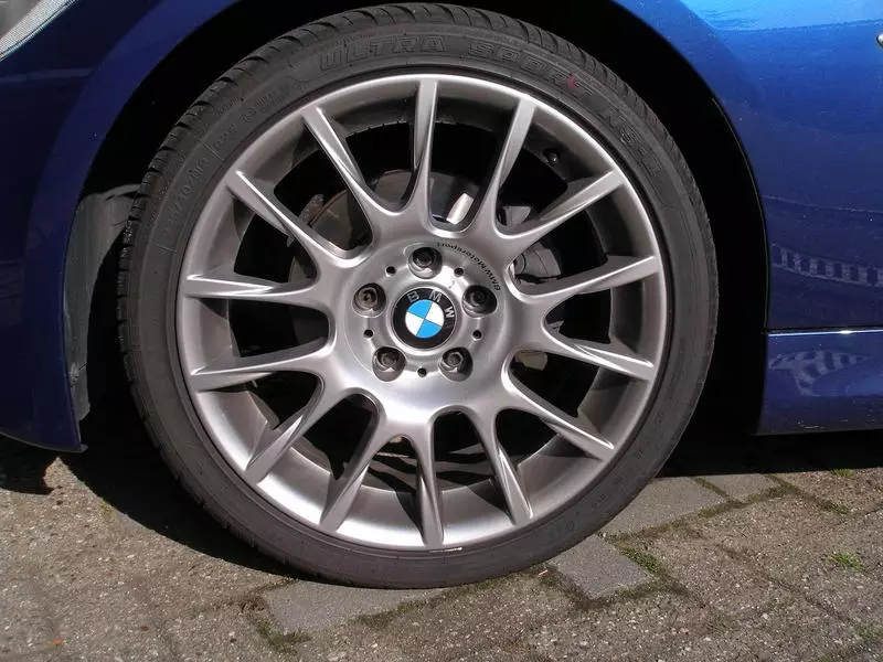

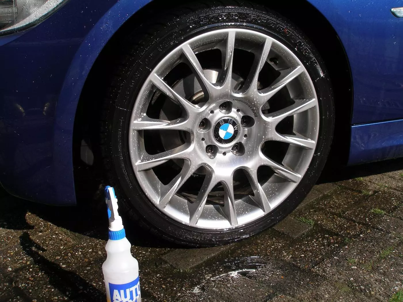

- Velgen zijn beschermd met PB wheelsealant
- Banden zijn gereinigd met APC en een borstel en gedresseerd met PB Bold 'N Bright tire gel

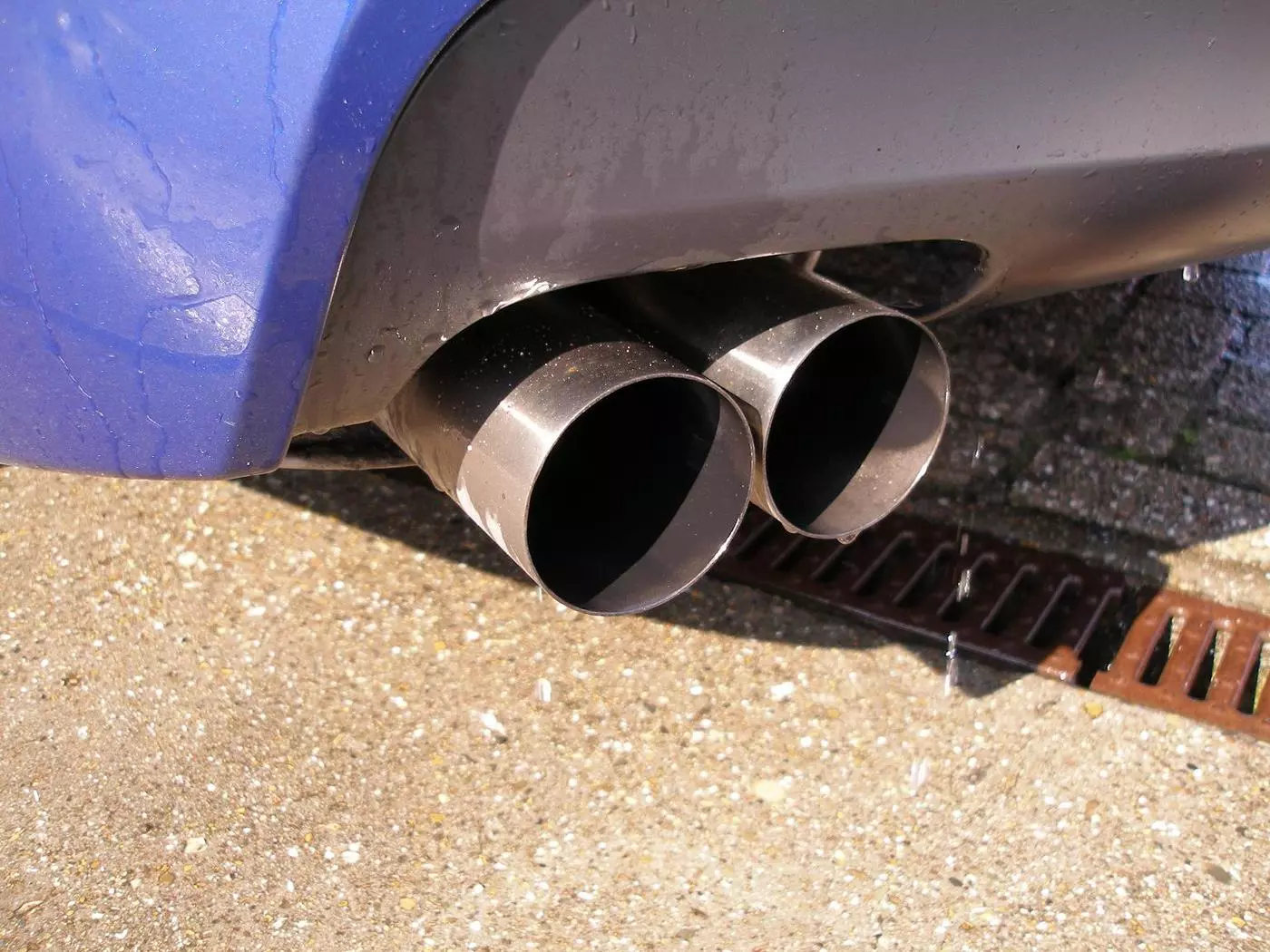

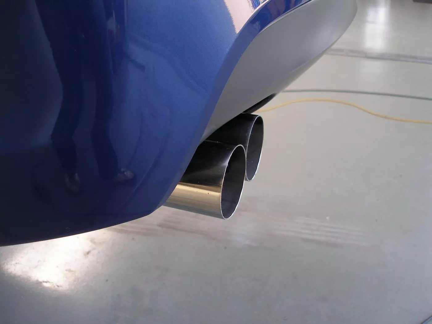

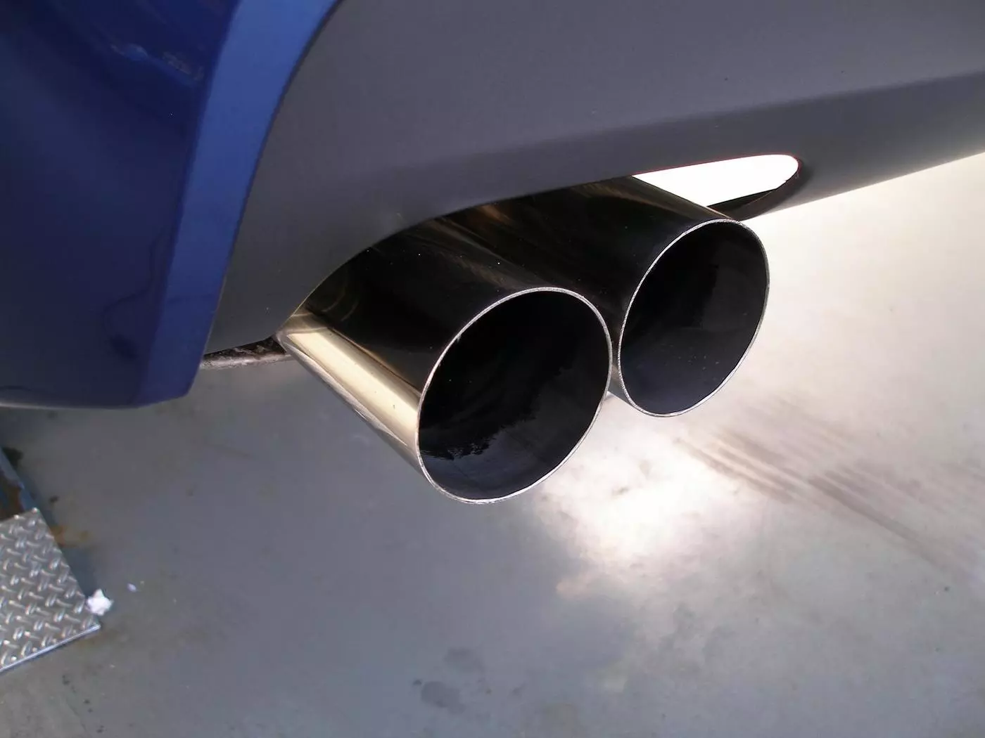

- De uitlaatpijpen zijn licht geschuurd met zeer fijn staalwol en behandeld met Mothers Chrome polish (ze zijn van RVS dus geen chroom)

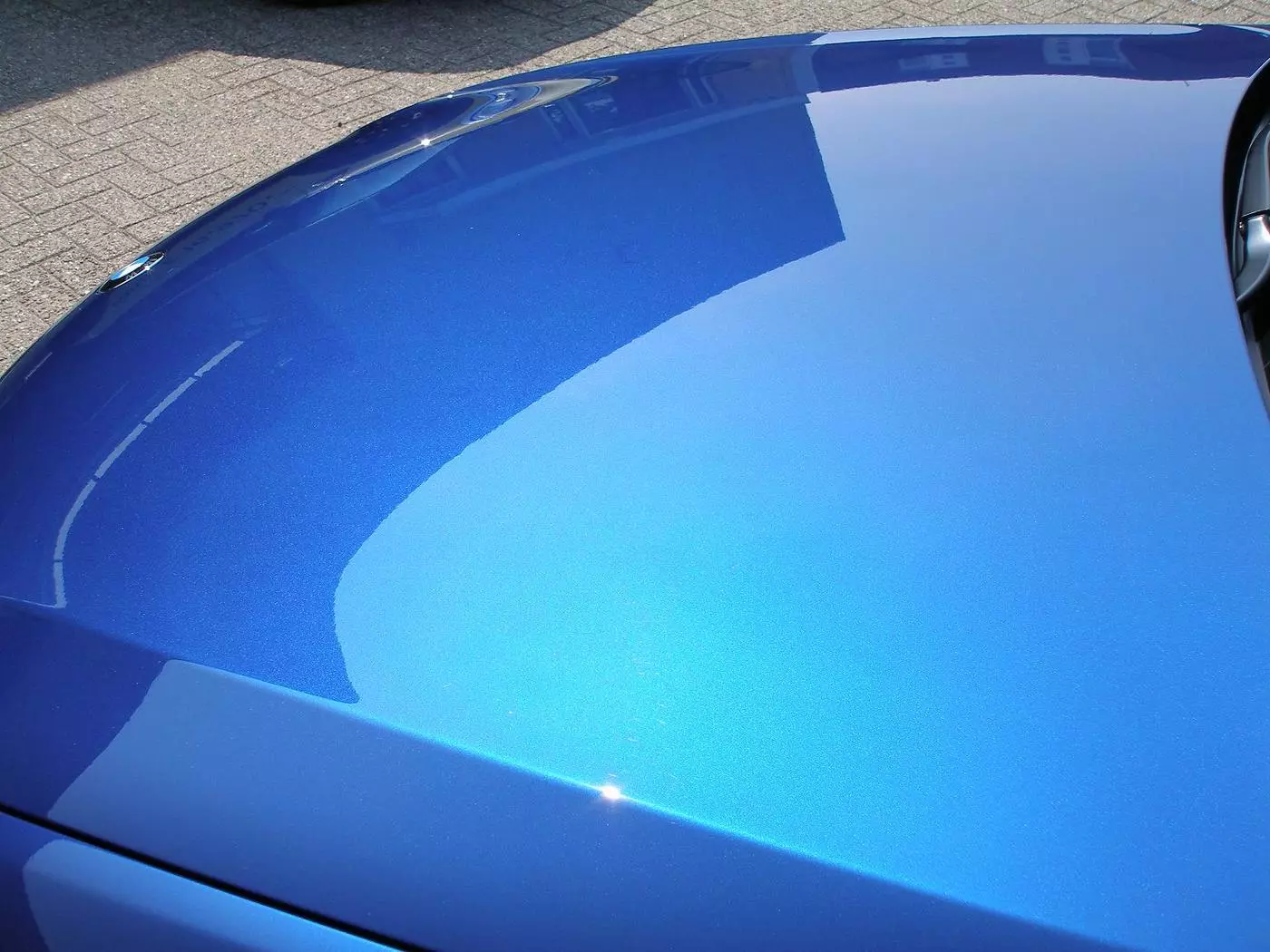

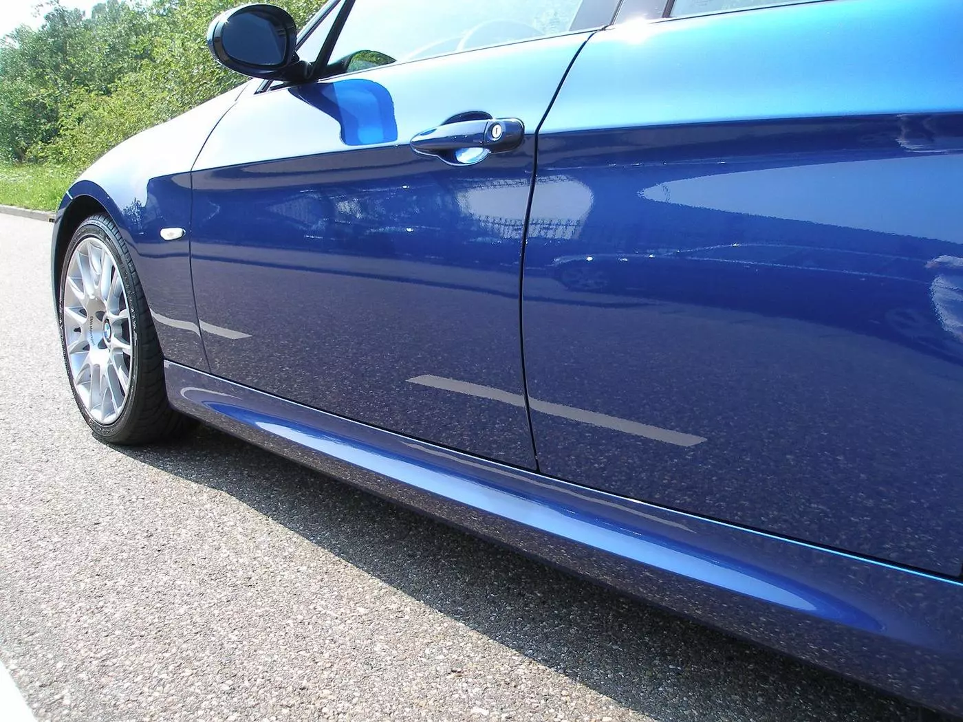

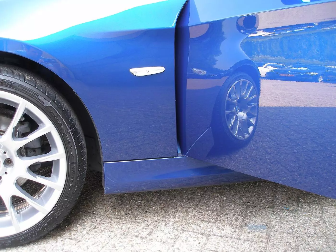

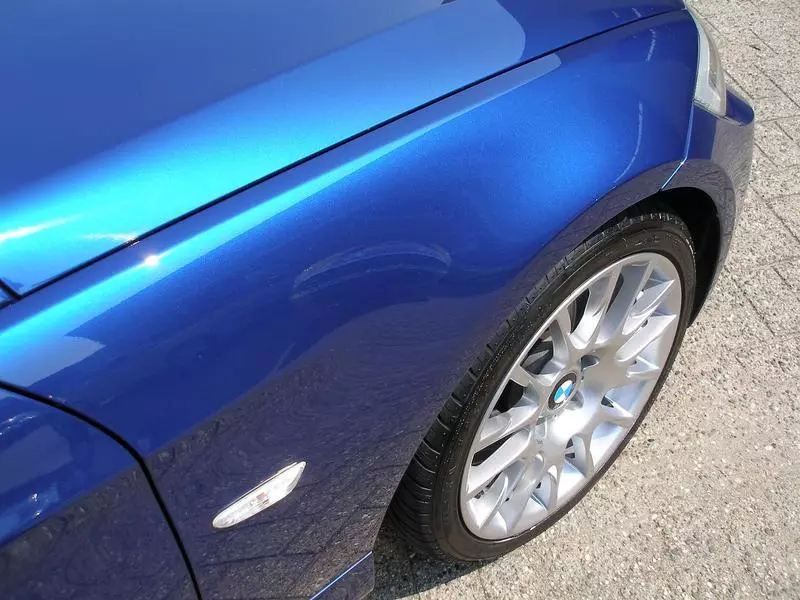

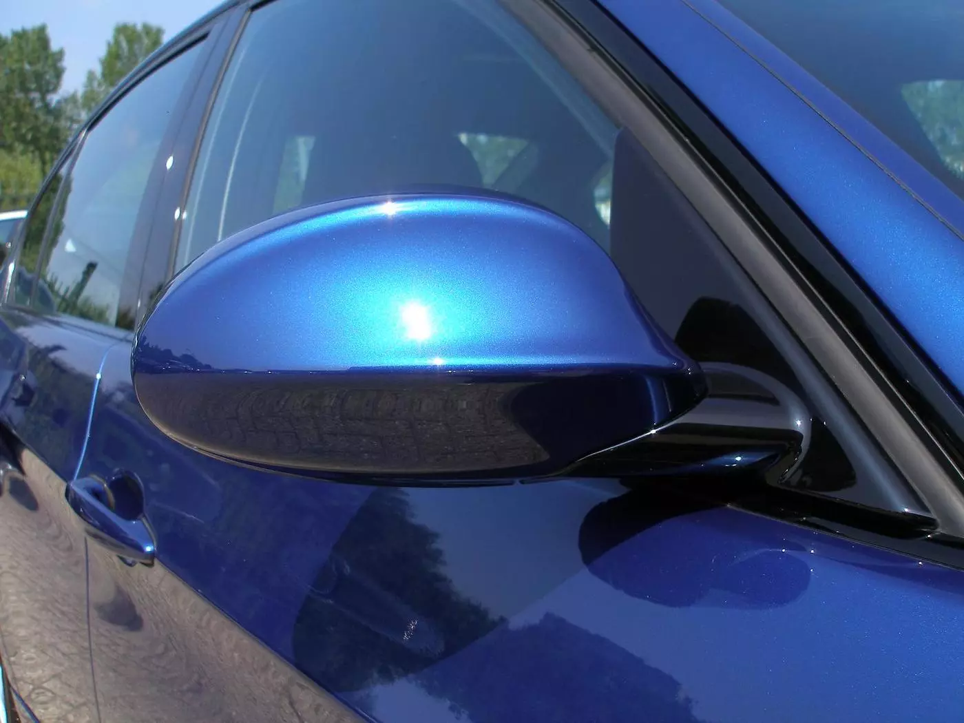

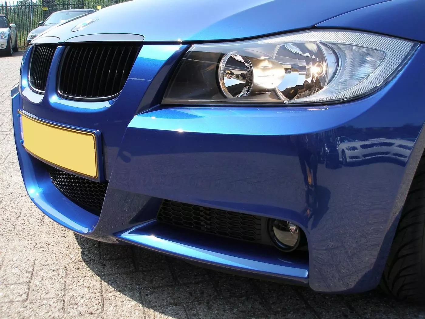

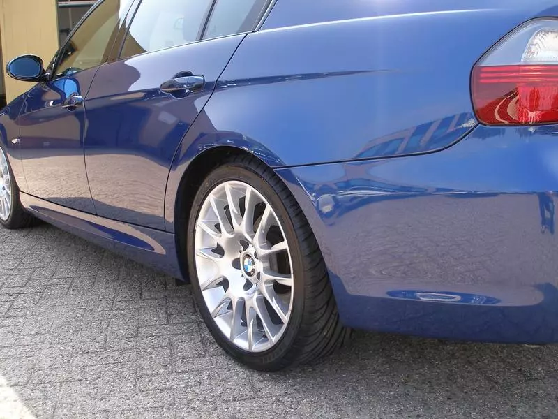

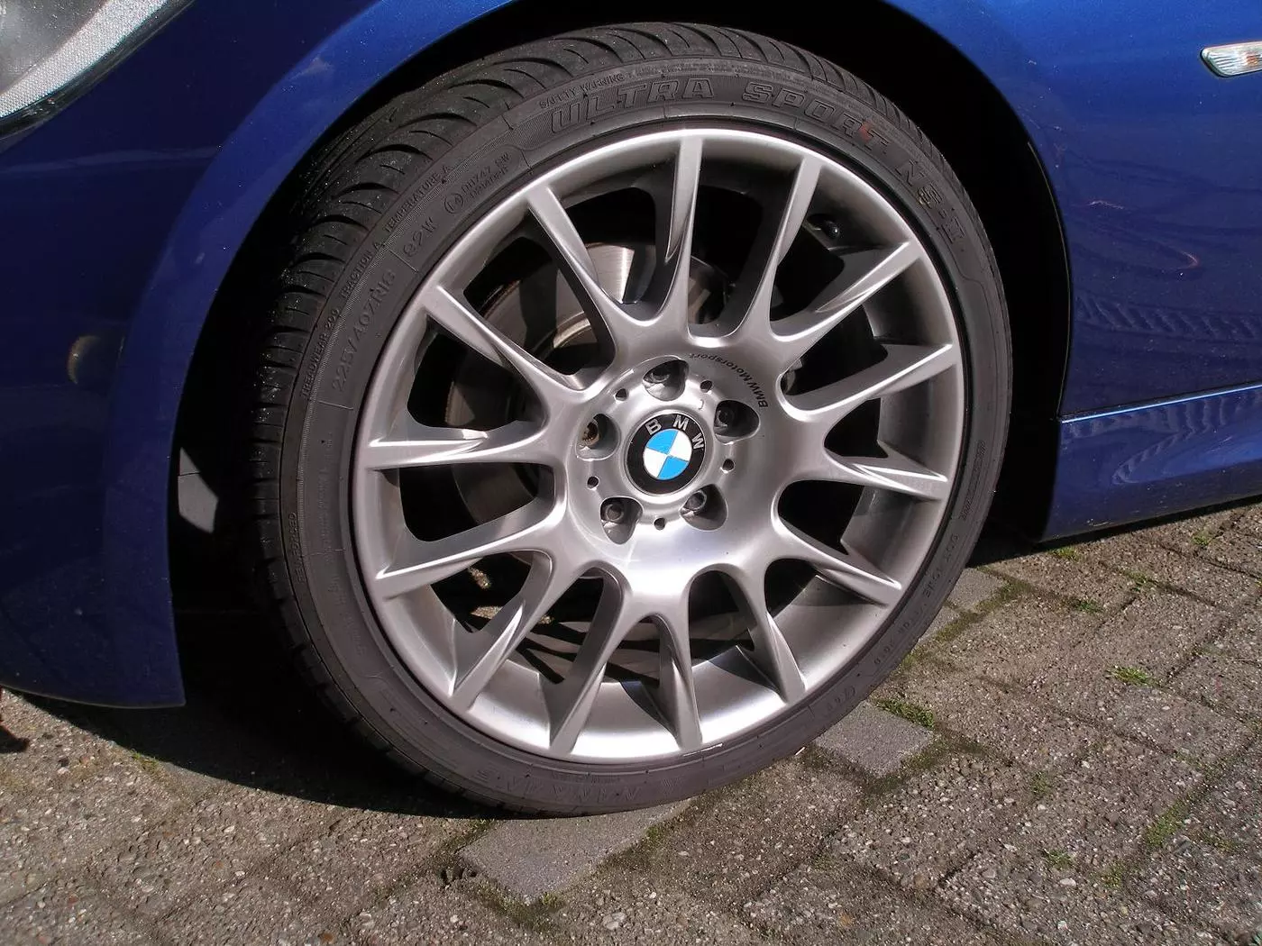

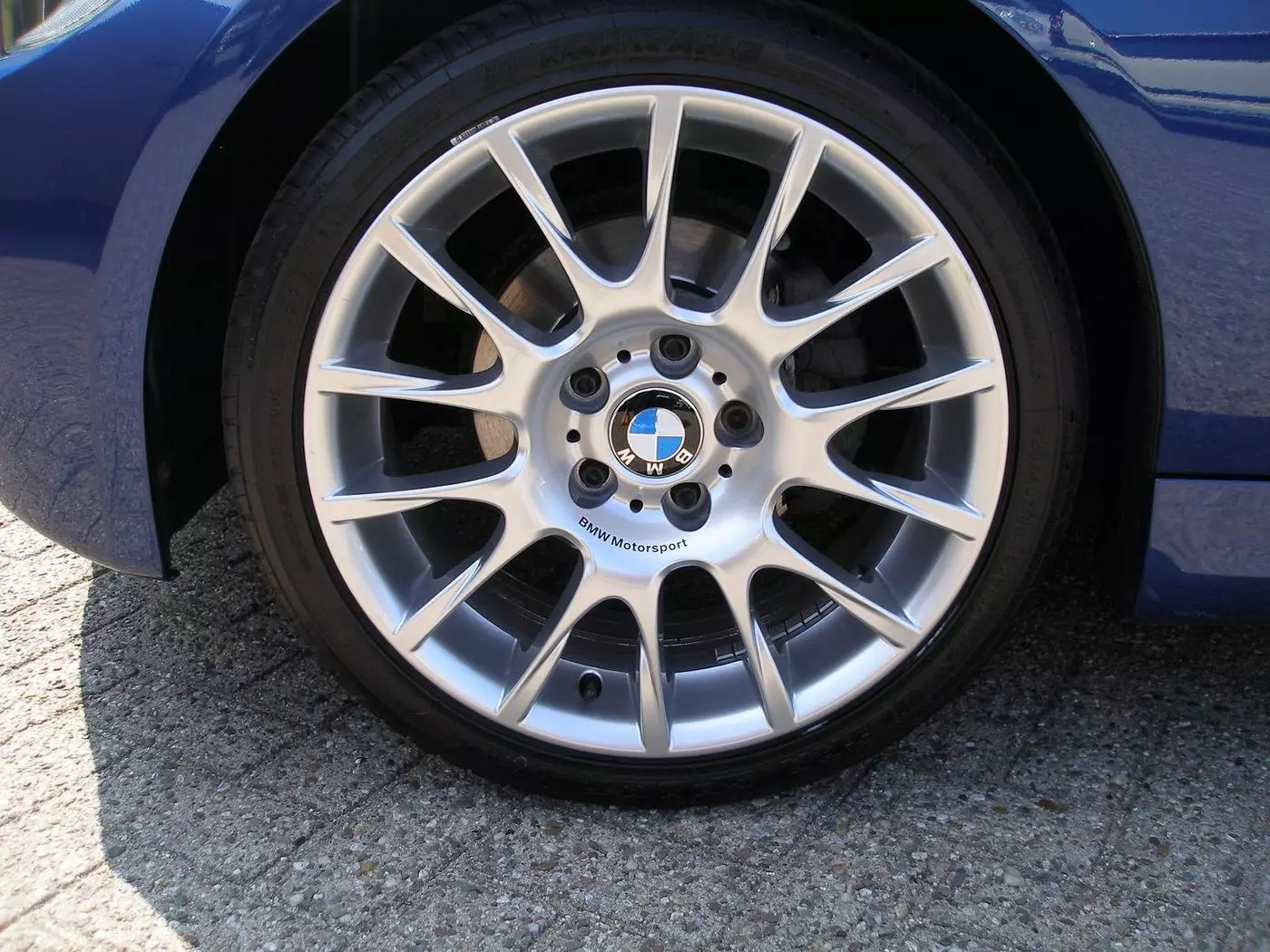

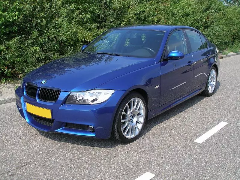

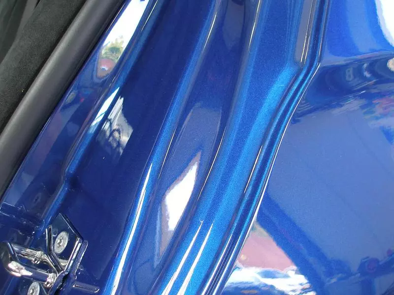

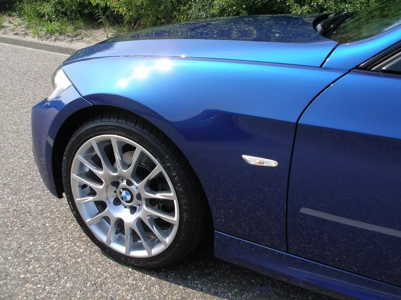

Nu dan de foto's van het eindresultaat met wat voor en na shots:
Bedankt voor het lezen en reacties of vragen zijn altijd welkom!
