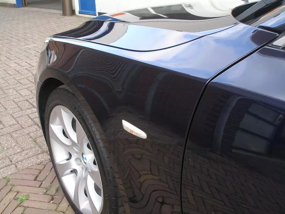

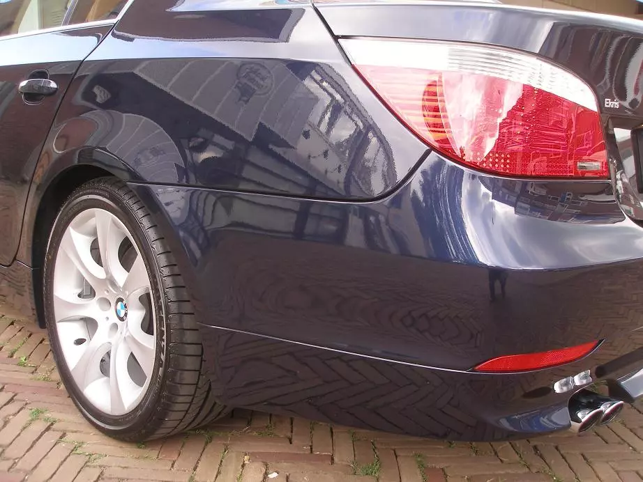

Afgelopen maandag heb ik deze mooie BMW 525i behandeld. Hij kon een grondige polijstbeurt gebruiken, tevens was het interieur aan een grondige behandeling toe.
Programma:
- Koffie :cool
- Afspuiten en wassen met TurtleWax extreme nano-tech
- Afdrogen met Poorboy's Waffle Weave Towel
- Wielen gedemonteerd en gereinigd met "professionele velgenreiniger" het merk is mij tot heden nog onbekend maar het werkt perfect!
- Banden gedaan met AutoGlym tyre dressing
- Gekleid met Poorboys elastic clay en Poorboy's Spray and Wipe
- Nodige MF doeken gebruikt
- Begonnen na wat test spots met SSR2 op een witte LC pad
- Omdat mijn SSR1 op was heb ik AutoGlym Radiant Wax Polish 12 op een witte LC pad gebruikt.
- Poorboy's EX-P Sealant aangebracht
- Als laatst een laagje Natty's Paste Wax

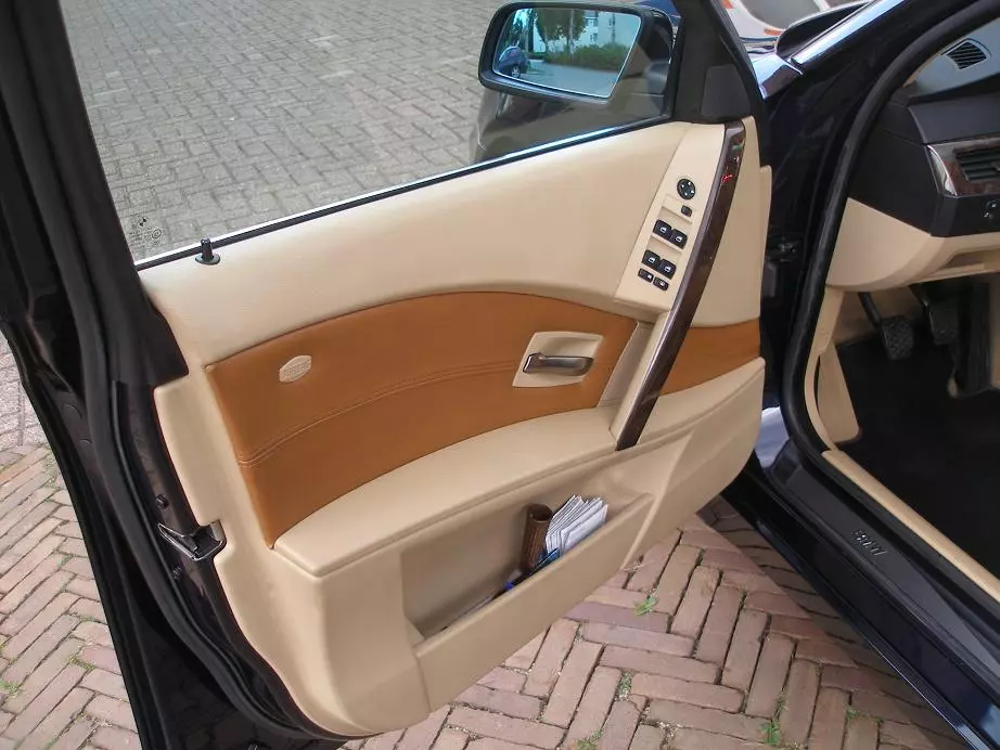

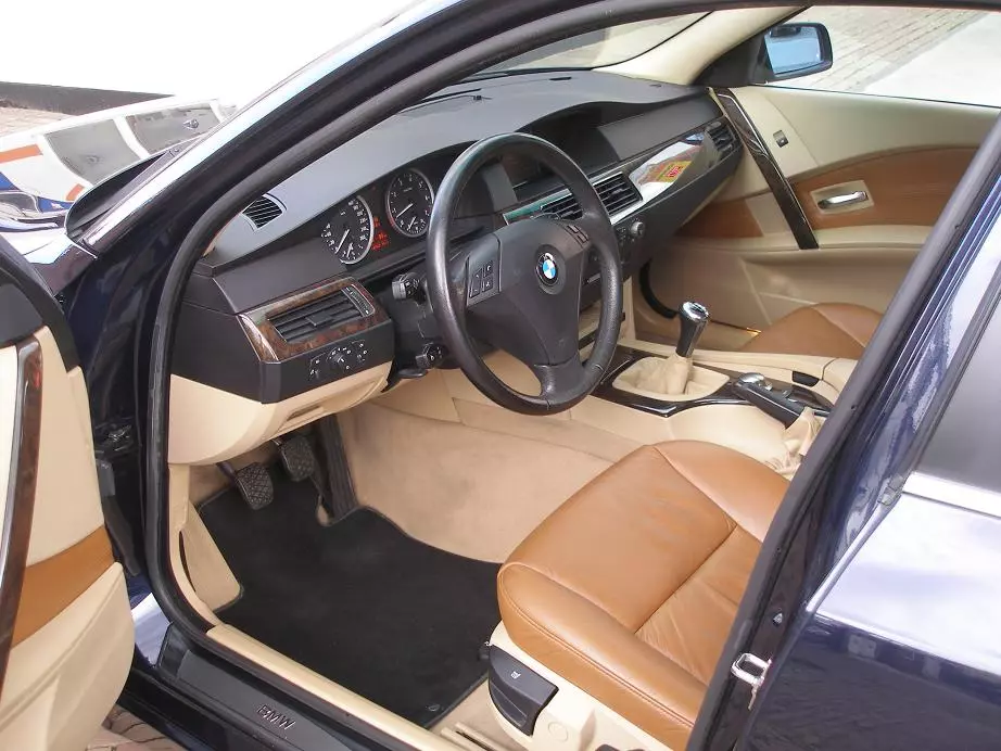

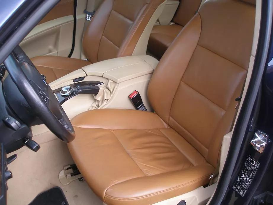

- Lederen bekleding heb ik met Poorboy's Leather Stuff behandeld. De spijkerbroek vervuiling was hiermee niet geheel te verwijderen. Toen ben ik heel primitief overgegaan op dreft een een borsteltje en zachtjes wrijven met een top resultaat. Hierna geconditioneerd met Leather Stuff.

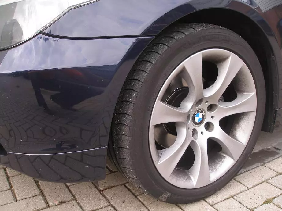

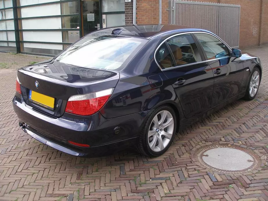

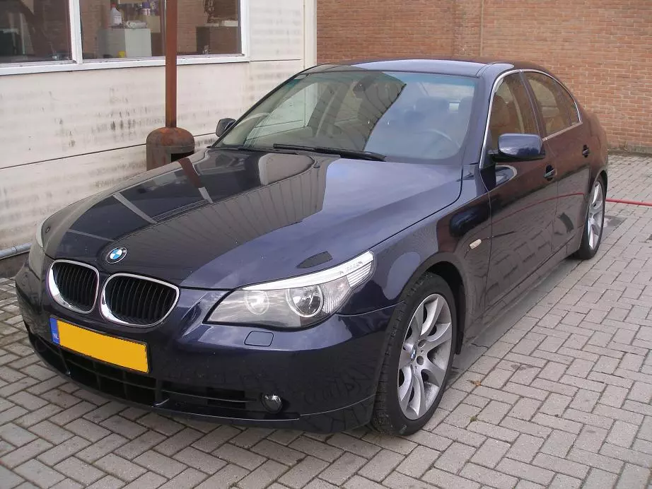

Dit zijn de foto's vooraf:
Dit zijn de foto's Na:

Mijn petje gaat alsnog gewoon af hoor >>> mooi ! ! !
Prachtig geworden, toppie! Wil niet lopen zeuren, maar Leather Stuff van PB is niet echt super op leder. Gaat enorm kraken! Prachtig interieur trouwens!
Mooi resultaat hoor !
Is het trouwens een Individual, beetje rare kleur leer als ik eerlijk ben ;) Na behandeling ziet het leer er weer veel netter uit, mooi mat ipv dat glimmende leer!
Het zijn inderdaad stoffe zetels met leer bekleed. Eigenaar wilde zijn eigen kleur kunnen kiezen. En dat Poorboy's Leather Stuff vind ik ook niet echt top spul zoals wordt
beschreven... maarja het glimt in ieder geval niet en het verzorgt wel goed.
