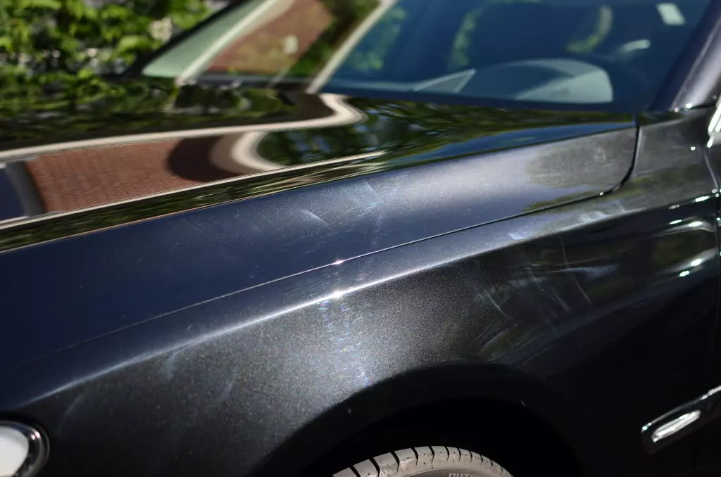

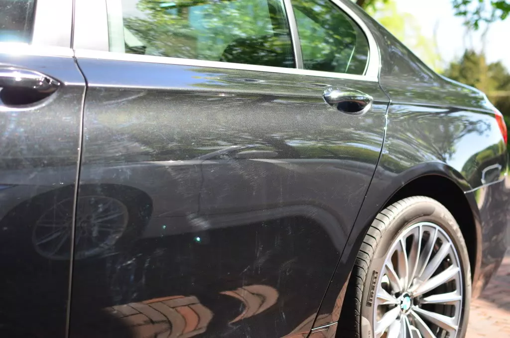

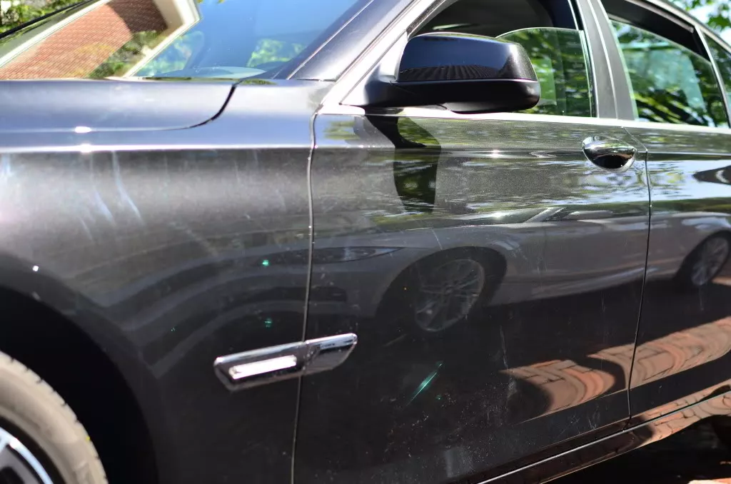

Schrok ik eerst vanmorgen van het mooie weer en daarna van m'n auto tijd voor een wasbeurt.
Na het wassen kwam de zon op de auto en schrok ik weer zie de foto's
Help wat moet ik hier mee.
Ik zie volgens mij ook buffertrails van een rotary.
Weet niet hoe de laatste keer je wagen is aangepakt?
Juist, lichte hologrammetjes en wat waskrasjes... niets om je echt zorgen over te maken in mijn opinie....
Feit blijft dat je het ERG goed ziet met dit weer en die kleur lak natuurlijk ;)

zijn denk ik inderddad buffertrail van de vorige keer,
welke stappen zou ik nu het beste kunnen nemen en welke producten?
Gewoon de gebruikelijke stappen, alleen dit keer (zoals in de andere topic aanbevolen) niet de finale vergeten.
Je zou zelfs naar mijn idee in dit geval alles met de DAP kunnen doen, maar dat moet je zelf even uittesten middels een testspot.
Ik heb een 3 serie met dezelfde kleur lak. Dit komt me erg bekend voor. 1 hitje met de dap500 (weet niet of je die hebt?) en Monello finale op een WITTE pad en je ziet er helemaal niets meer van! Officieel moet je afbouwen met Finale op een pad zonder cutting factor maar hierbij zie ik op mijn lak geen enkel verschil. Geen lak is hetzelfde dus het is een kwestie van een testspot maken!
Geen idee of het met het handje ook te verwijderen is?!?
Ik heb sinds kort de milde klei van Dodo juice. Ik heb hierbij veel meer last van marring dan met mijn oude vertrouwde Poorboy's poly elastic clay. de marring verdwijnt al zodra ik de Dap uit de tas haal maar goed.... Volgende keer toch echt weer de Poorboy's klei.
