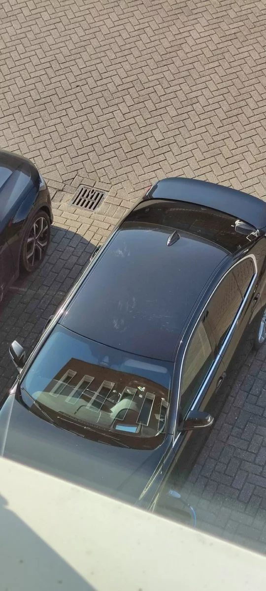

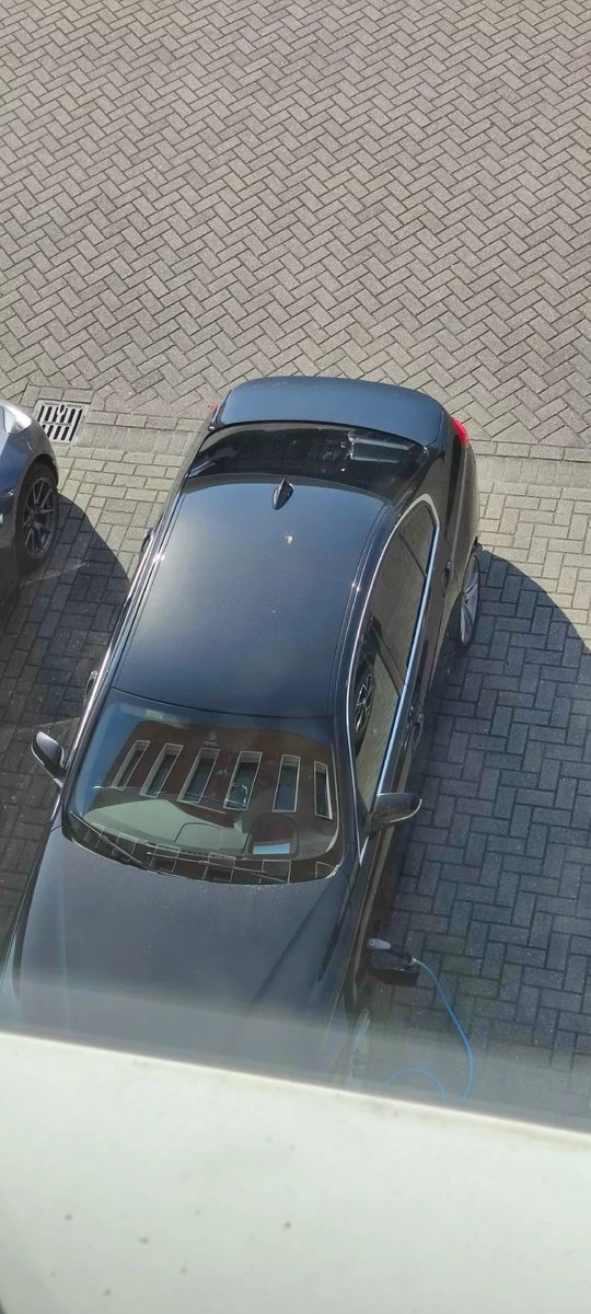

Swirls galore op de schone lak:
Citrin Schwarz met "pop":
Before&After:
Spiegeltje:
    219 KB · Weergaven: 77
Een harde les toch met een happy ending. Enorm veel respect gekregen voor car detailing en ik begrijp echt waarom jullie er zoveel plezier uithalen. Wat een top resultaat zeg. Kan al sinds het weekend niet weglopen zonder nog eens te kijken. Wat ben ik blij dat ie weer lekker Citrin Zwartz is i.p.v. Citrin Scratch.
