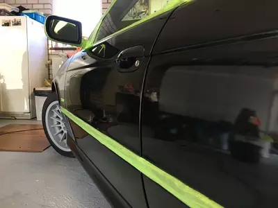

Nu na een hit met S3 op paars blijven er echt nog doffere wazen over. Snap er geen klote van. Wat een ellende. De rotary pak ik niet meer na 1 a 2 hits wol. Ben als de dood dat ik door de lak heen ga.

Hier nog eens de doffe zijkant. Ellende, ellende... waar ben ik in godsnaam aan begonnen

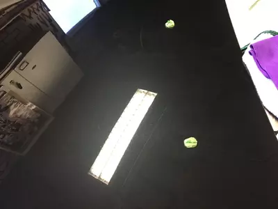

Eigenaar blij... want hij ziet er zo goed uit.
Elders de doffe vlekken weg, na afnemen S17+ met de zoveelste schone doek blijft hier weer een doffe ellende over.
Ben er klaar mee.
Doe heel die auto met wol op de rotary. Voorts een combi afschalen en dan smeer ik hem vol. Wat een drama.

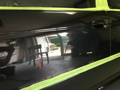

Testspotje blackhole.... zelfs dat maakt geen verschil. Ik stop met deze klus. Totaal niks voor mij. Maar dit is werkelijk niet te doen.
Begin zelf te denken dat iemand ooit de lak voorzien heeft van een nieuwe blanke laklaag en dat hier allerlei defecten onder opgesloten zitten

Mmm een lak dikte meter zou een hoop duidelijkheid geven. Ik ben er haast zeker van dat de lak een historie heeft. Ik denk ook echt dat het probleem zich voordoet ONDER de lak laag. Dus niet het oppervlakkige wat wij aan het polijsten zijn.
Die foto van die laatste doffe zijkant overtuigt mij daar steeds meer van.

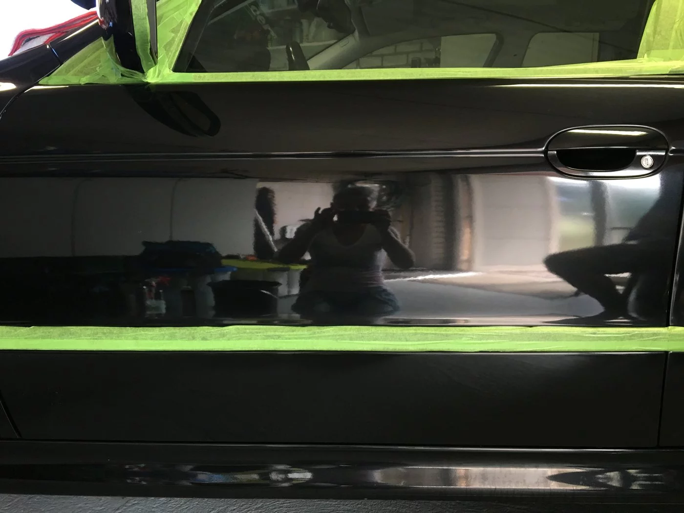

Linkerzijde paneel... 2 hits S3XXL op een Scholl wollen pad op de rotary. Totaal, 0,0 resultaat. Concludeer zelf. We nemen de auto af.... en zetten hem in de wax. Hier brand ik mijn handen niet aan. Ik zou haast gaan twijfelen aan mezelf. Maar goed... heb inmiddels redelijk wat auto's gedaan, waaronder ook VAG lakken. Dit is absoluut een uitzondering en hoop het NOOIT meer mee te maken

@tembaco heb reeds contact gehad met iemand die in de schadeherstel gezeten heeft. Een Pietje precies wel... hem de foto's doorgestuurd en het verhaal uitgelegd.
Inmiddels bevestig ik al jouw vermoeden, maar ook dat van mezelf, dat de auto op zijn minst ooit overgespoten is geweest. Vermoedelijk, getuige de vreemde krassen, is de kleurlak met defecten, opgesloten onder een blanke laklaag.
De eigenaar hiervan op de hoogte gebracht. Die vindt de auto er al goed uit zien... moet je weten dat ik inmiddels zo'n 6 uur doende ben geweest met testspotten op de motokap en de zijkant. Anyway....
In goed overleg besloten de gehele auto te doen met prof polish. Hierna breng ik ex-p sealant aan en sluit ik af met een wax.

Als de eigenaar niet uit kan sluiten dat de auto gespoten is, zou ik daar maar vanuitgaan
Foto's in post #18 (laatste twee) tonen dikteverschil in de blanke lak
Niet elke spuiter durft het aan de blanke lak boven een flake terug te schuren voordat er een nieuwe laag op gaat.
En als ze dan ook nog een anti-siliconen additief erbij doen wordt het ook al niet beter

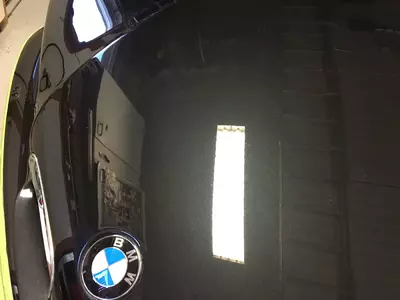

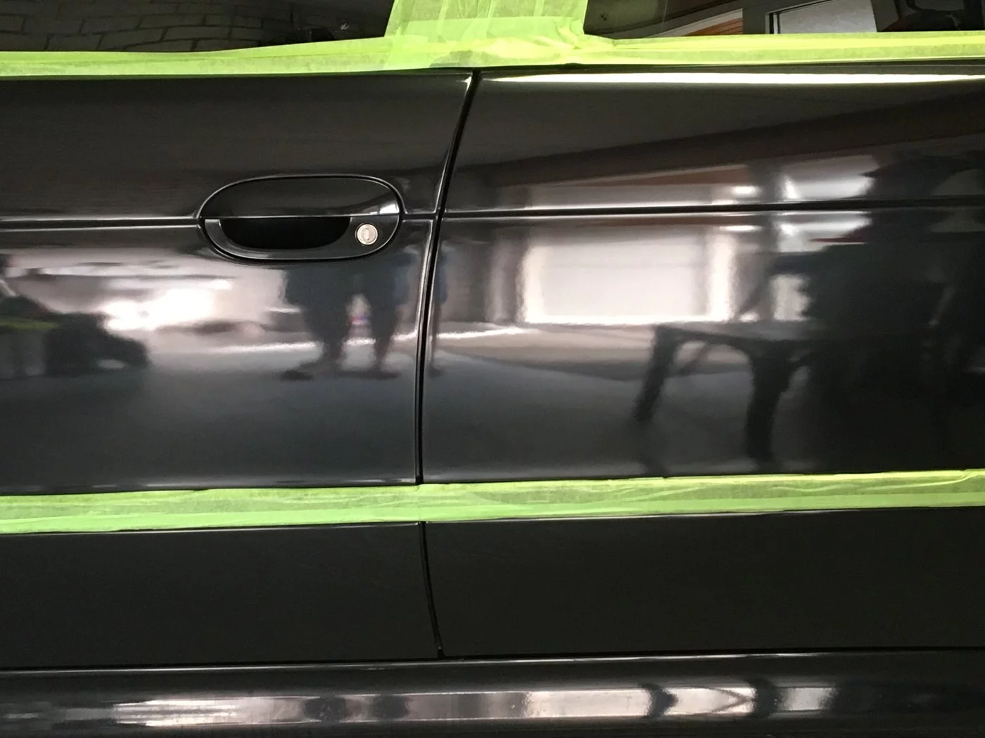

Ik ben nu de lak even aan het voorbereiden op de sealant. Ik kijk absoluut niet naar resultaat. Zaak is dat de lak beschermd wordt met sealant en nogmaals afgetopt met wax. Eigenaar is lyrisch. Ziet er schitterend uit!
Nou, enorm.... :tired_face:
Als dit mijn eigen auto was....
Bizar ook.... vanaf de achterkant gezien lijken de panelen wel strak, vanaf de voorkant bekeken een doffe ramp.
