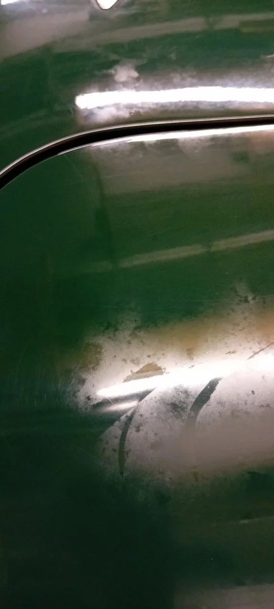

Hallo, ik weet dat er al heel veel is over gevraagd en gechreven en geadviseerd!
Maar ik heb een Austin Healey gekocht (Britisch Racing Green) die ca 20 jaar in een veilingkas heeft gestaan.
De lak heeft hier en daar echt diepe doffe plekken, lijkt wel dauw condens! Ik heb de lak al wel tig keer gepolijst en gepoetst maar de vlekken komen steeds weet terug. Helemaal als de auto even buiten heeft gestaan en dan metname in de zon.
Hoe krijg ik deze doffe plekken echt weg????
Heb je die doffe plekken al met een vergrootglas bekeken? Ik sluit niet uit dat het ingebrande vogelpoep is, als dat klopt zie je met een vergrootglas allemaal fijne barstjes (craquele effect). Dat kan doorlopen tot op het blanke metaal, en dan is het dus niet op te lossen met polijsten.
Nee, dat is het, volgens mij, niet. Het lijkt wel of het onder de lak zit. Ik kan poetsen en polijsten wat ik wil, maar krijg het er niet uit. Is alleen van dichtbij en onder bepaalt licht inval te zien.

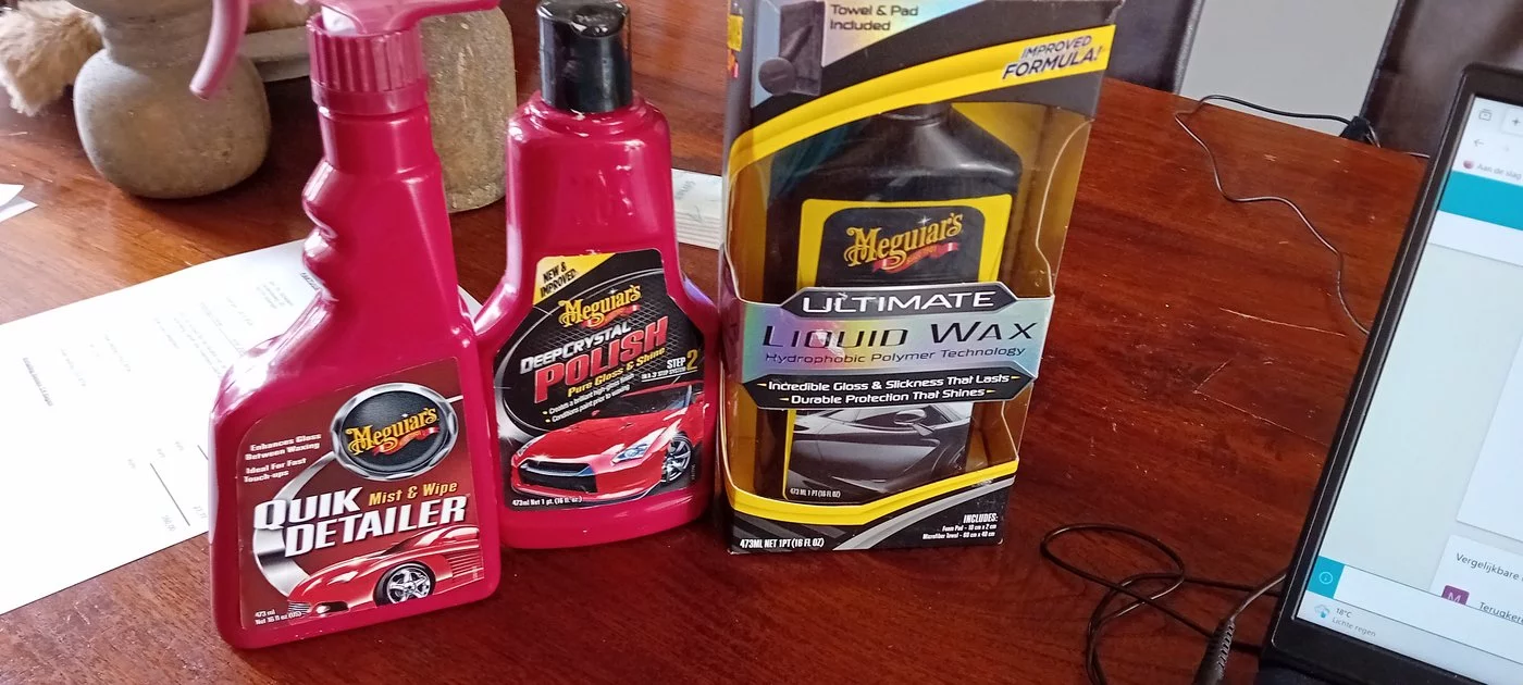

Ik heb het volgende geprobeerd:
Auto gewassen(uiteraard) met 2 emmers. 1 met shampoo en 1 met schoon water.
Daarna auto gekleid met Mequiars quik detailer gesprayd en gepolish met mequiars deepcrystal polish.
Daarna in de was met mequiars liquid wax.
    141,3 KB · Weergaven: 160
Nadeel van die (Step 2) polish is dat het voedende elementen bevat.
Die verdoezelen het resultaat en in de zon wordt dat weer zichtbaar(der)
De oplossing zit meer in een polijstsessie met een zuivere polish als de Mezzo
Reacties: Cordoba
Is je probeersel dan het enige wat je gdaan hebt of heb je dat gedaan nadat je al gepolijst had?
Als je alleen de Step2 hebt gebruikt, dan heb je eigenlijk alleen een glaze gebruikt. (Misschien met ietwat cutting als je een hardere pad hebt gebruikt)
Reacties: Drifter
Step 1:
is een paint cleaner zonder schuurkorrel. Eigenlijk dus een chemische reiniger. Meestal kun je met de hardheid van de pad de slijpgraad bepalen maar verwacht er géén wonderen van.
Step 2:
is een glaze, dus een voedend product net zoals bijvoorbeeld Poorboy's World Black Hole. De verwarring zit 'em in de benaming. Daar waar veel merken met een polish een schurend polijstmiddel bedoelen, noemt Meguiar's hun product een polish, een voedend product.
Step 3:
is een vloeibare wax, een beschermend product dus.

Zou het ook cellulose lak kunnen zijn? Bij die oudjes (oneerbiedig gezegd...) werd vroegâh cellulose lak gebruikt. Dat is een crime om te corrigeren. Been there, done that :confounded:
Reacties: Cordoba
@nicknameless
Kans is aanwezig, in die tijd was 2K ook gebruikelijk.
Tijdens het polijsten ziet het er prima uit, dag later lijkt het alsof je niets gedaan hebt.
Mogelijk zwelt de lak een beetje tijdens het polijsten, soort tijdelijk Botox ;-)
