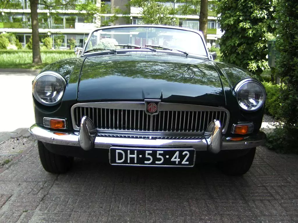

Eerst wat foto’s voor een indruk vooraf; auto zag er redelijk uit maar had geen bling-bling.
De auto was reeds enige tijd geleden door een poetsbedrijf onder handen genomen, gezien de nodige swirls en hologrammen, die vakkundig :lol weggestopt waren door de fillers van Cartec, en uiteraard veel witte waxrestanten in naden en kieren.

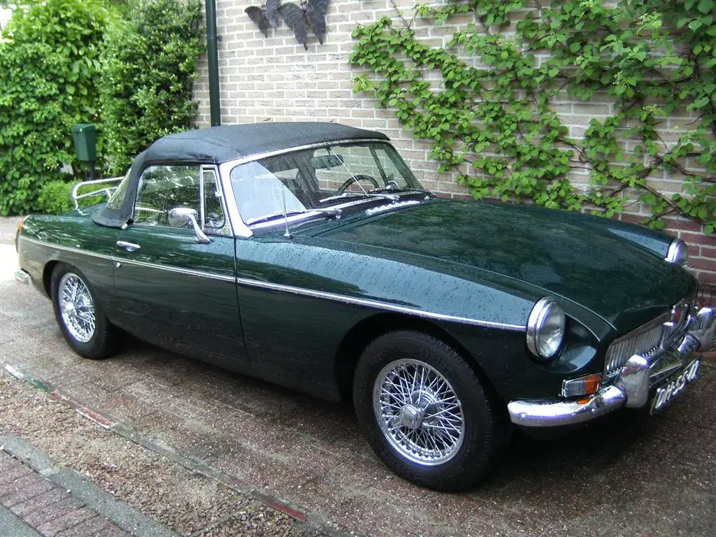

Stoffen kap dichtgedaan, auto gewassen en lekker onder de douche gezet, zoals je ziet is er nog genoeg beading aanwezig.:-"

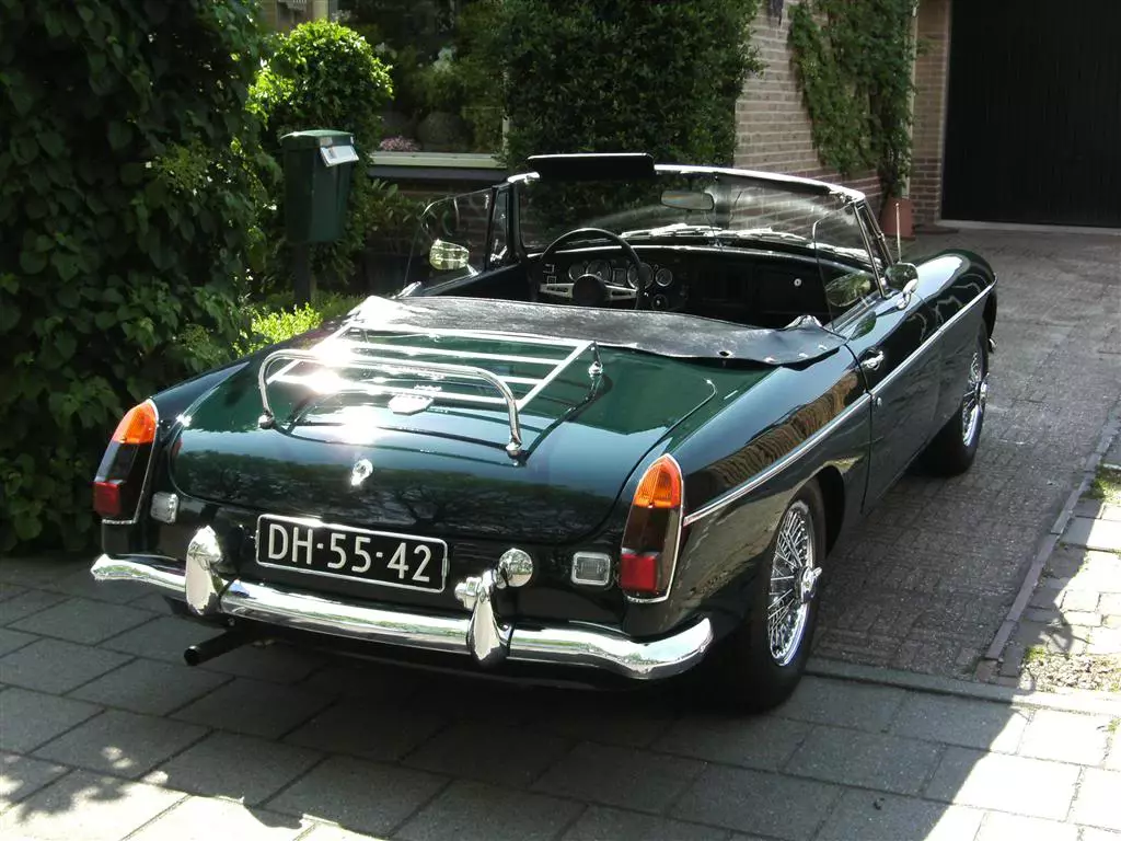

Tussendoor geen tijd gehad (of moet ik eerlijk zeggen genomen :|~* ) om foto’s te schieten, echter het eindresultaat wil ik jullie niet onthouden .rofl
Oordeel zelf:

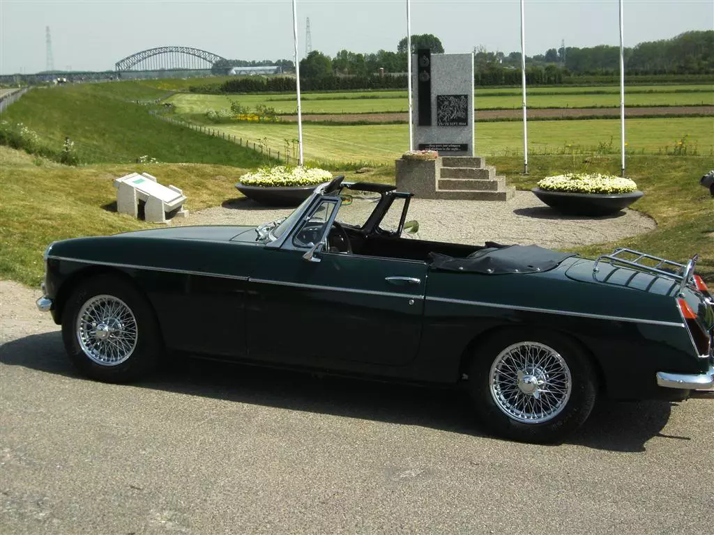

Op de fotolocatie: lekker in het zonnetje voor de ultieme wetlook:
Tenslotte een respectvolle ode aan haar (auto's zijn vrouwelijk schoon) britse kameraden bij het oorlogsmonument (gezien haar engelse klassieker status) !:kado
