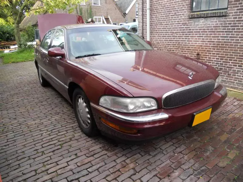

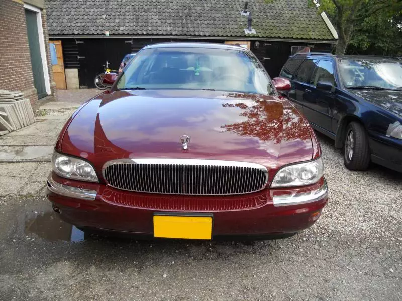

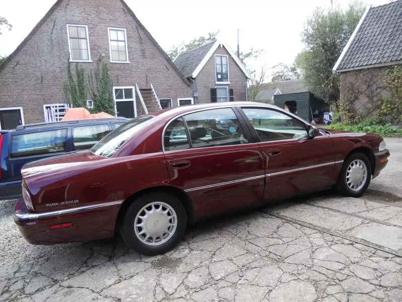

Maar eerst weer de voor foto`s :

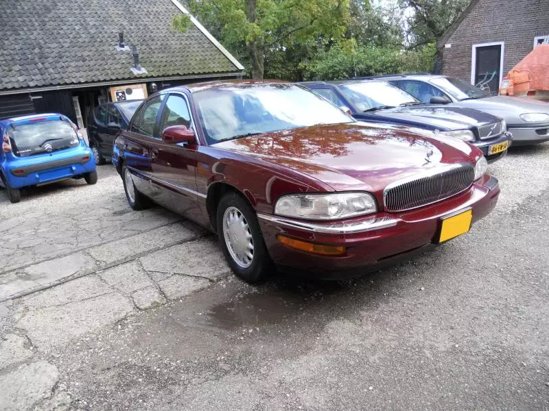

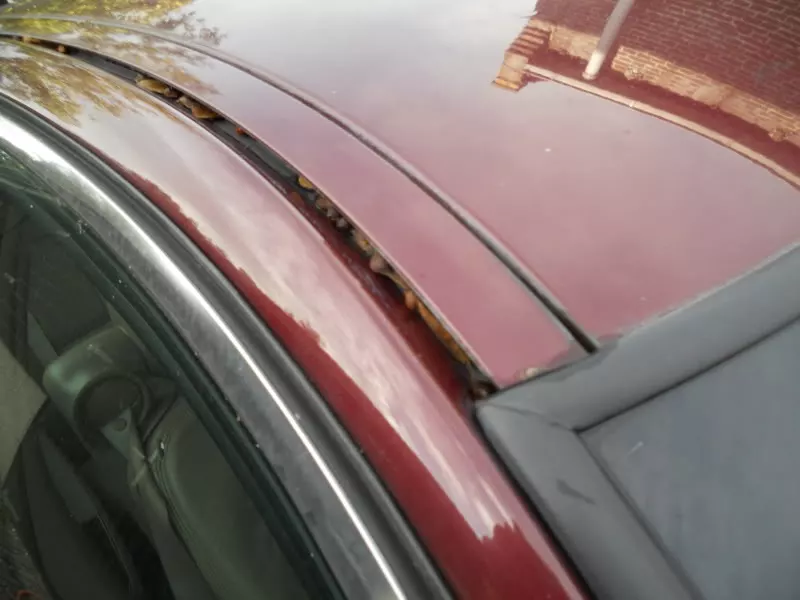

Auto staat helaas in een boomrijke omgeving :
De wielen konden ook wel weer wat aandacht gebruiken :

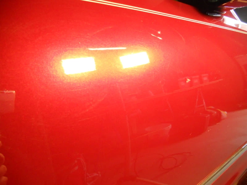

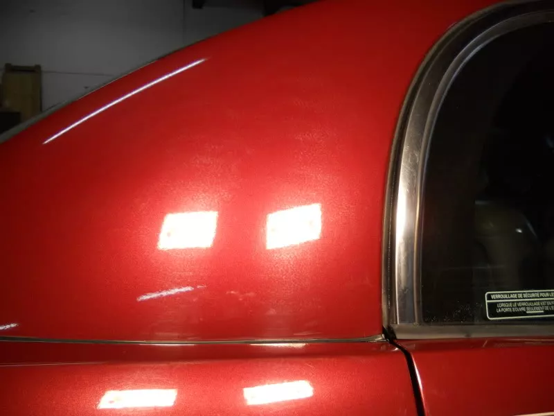

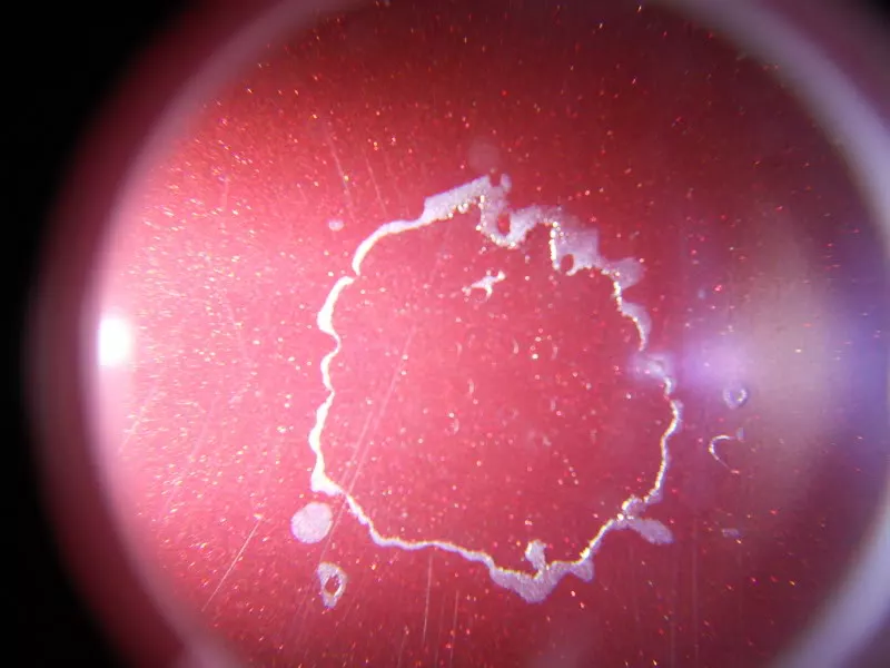

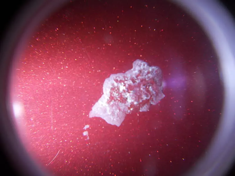

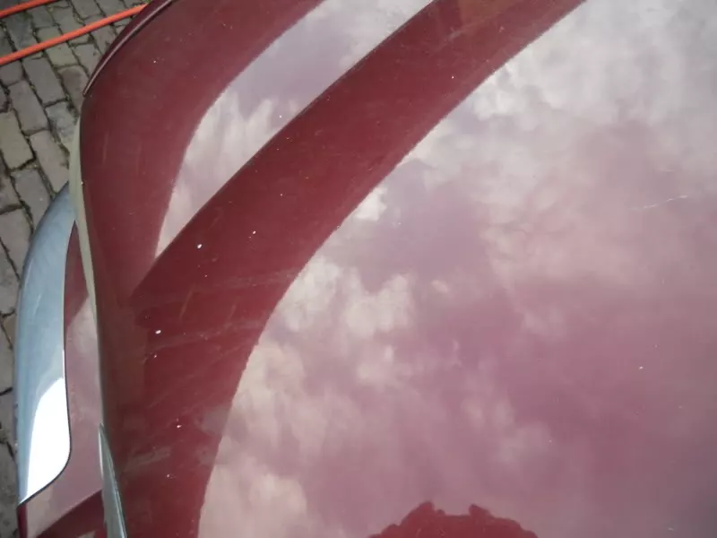

Vervolgens de wagen in de schuur hiernaast gezet en begonnen met kleien.En aangezien Gijs nog de klei set van Mothers had zijn we hiermee aan de slag gegaan in combinatie met de S&W van PBW.Maar op de motorkap en dak zaten allemaal van deze "plekken" :
En vergroot :
Wat het was???Geen idee.Ging niet weg met het kleien.En na wat proberen de wasbenzine erbij gehaald en voorzichtig met een doekje aan de gangs gegaan.Ging er mee weg maar spul had wel de blanke lak aangetast :

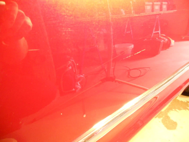

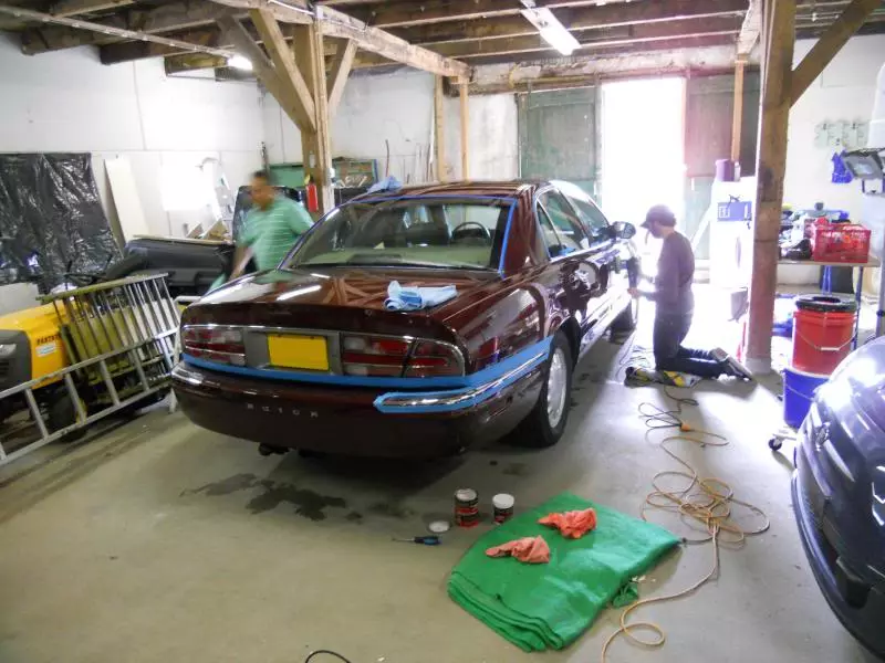

Hierna de delen aan de wagen afgeplakt die we niet met polijstmiddel wilden hebben.En een testspotje gemaakt.En uitgekomen op een heavy green pad met Mezzo en de Light green met Finale.

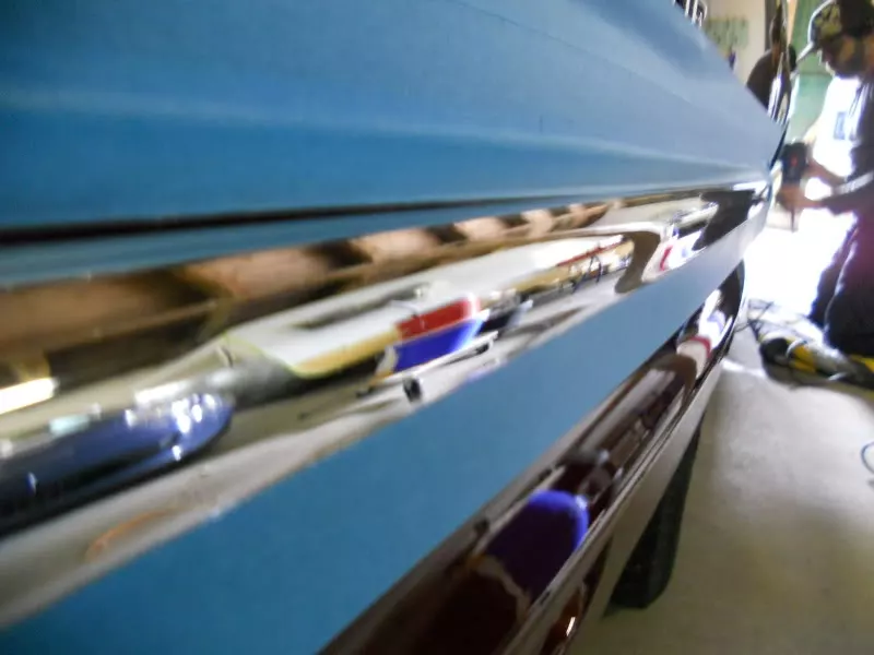

Zelf me bezig gehouden met de bumpers en het chroomwerk :

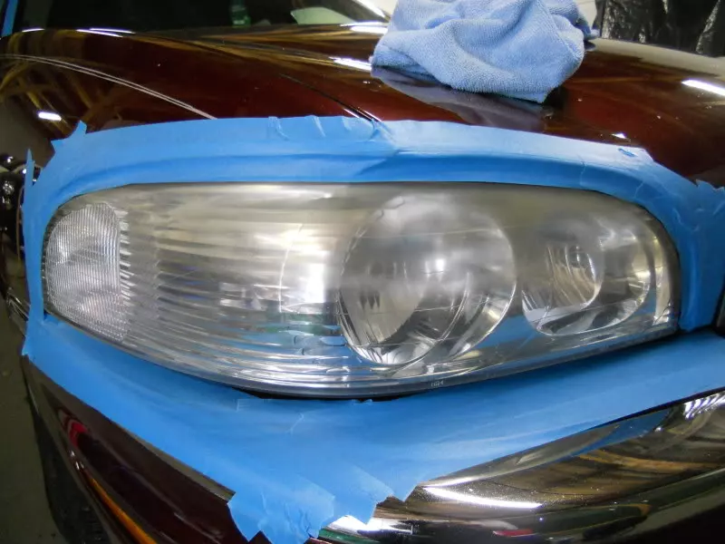

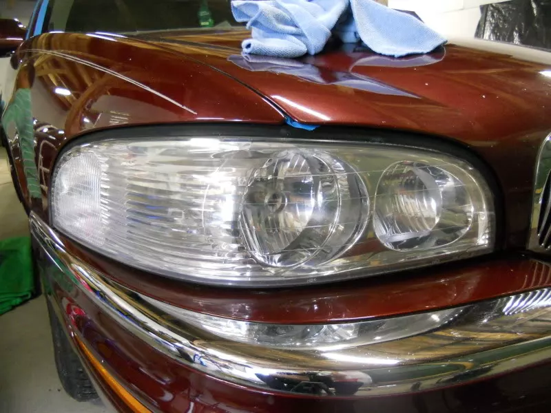

Na de bumpers en het chroom me bezig gehouden met de koplampen , voor :
Na een wollenpad met Inizio en heavy green met Mezzo en Light green met finale :

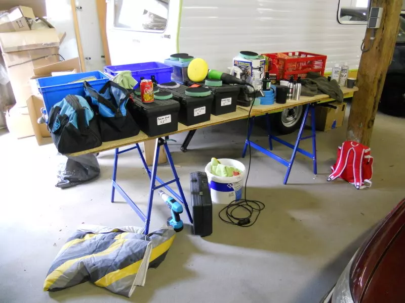

En omdat we in een andere ruimte stonden dan m`n eigen stal , had ik een tijdelijke werkbankje gemaakt :

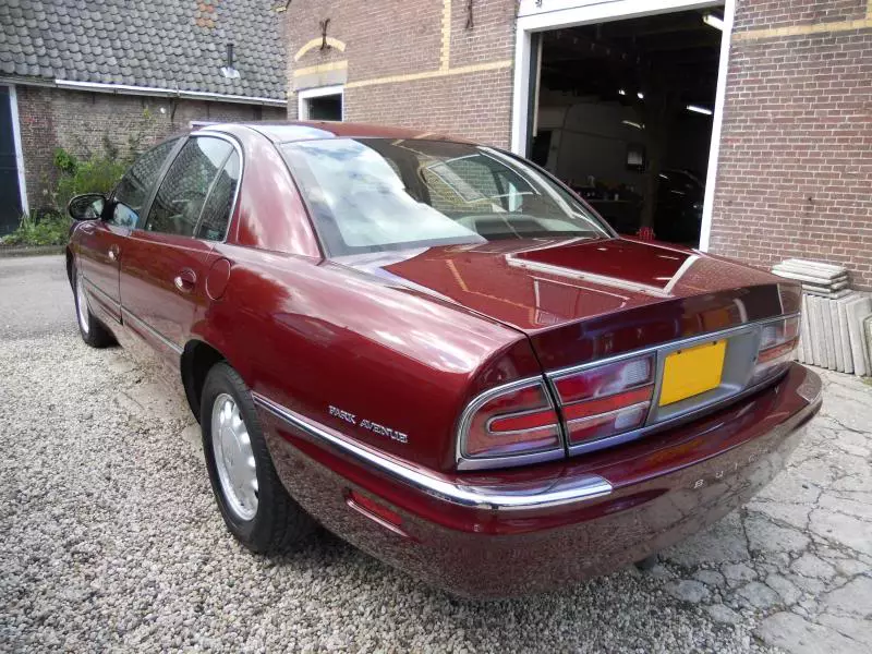

En dan heb je aan het eind van de dag :

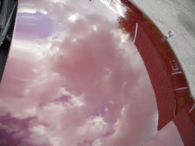

En wat reflectieshots :
Helaas zat er gewoon veel lakdefecten op de wagen.En is het gewoon niet haalbaar voor een 100% correctie.maar was het verschil weer groot en kwam de kleur weer echt weer goed er uit.Een gewoon zeer dankbare kleur aan deze Buick.
