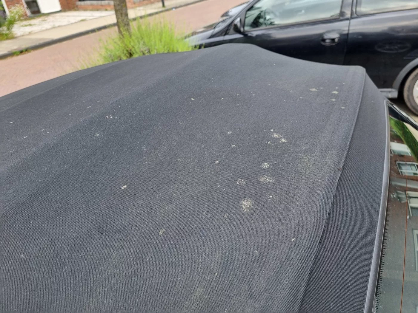

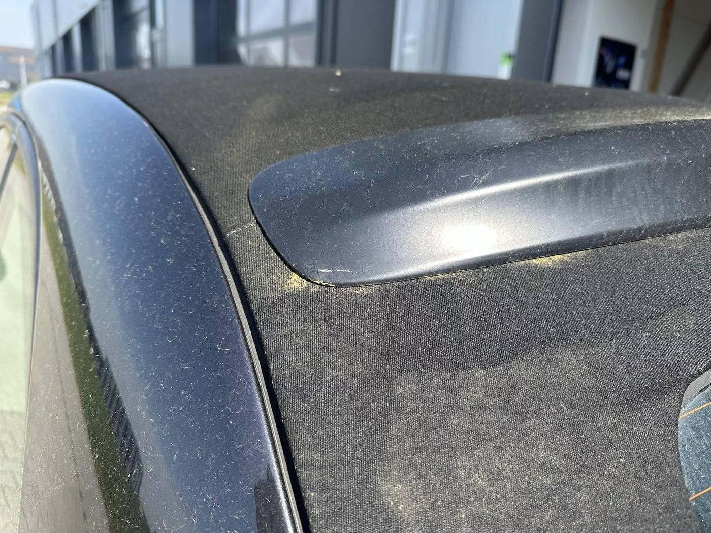

Beste forummers, ik ben hier met een cabrio dak bezig, maar de vlekken krijg ik er niet uit.
Auto eerst gefoamed met Touchless, 2 keer met APC 1:4 en 2 keer met biotex.
Met een harde nagelborstel kreeg ik het meeste weg, maar meer geweld wil ik niet gaan gebruiken. De vezels lijken beschadigd door de vogelpoep, maar er lijkt ook nog poep tussen de vezels te zitten.
Tips zijn welkom!

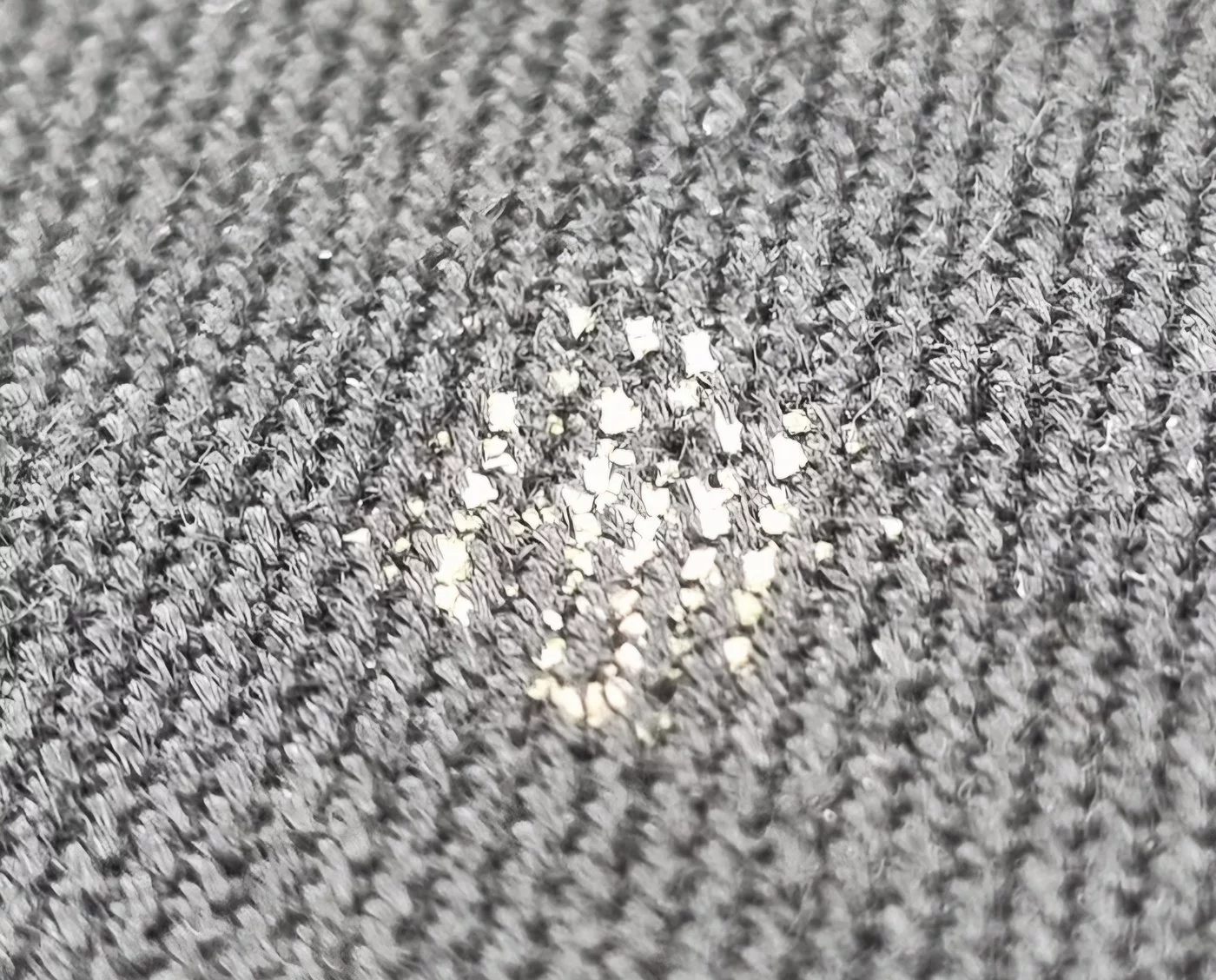

Dit een close up. Troep zit echt vast tussen de vezels. Absurd dat dit niet weg gaat na touchless, borstelen, 2 keer apc, borstel en biotex en borstelen. En tussendoor de extractor.
Zal warme biotex proberen en dit lang laten intrekken.

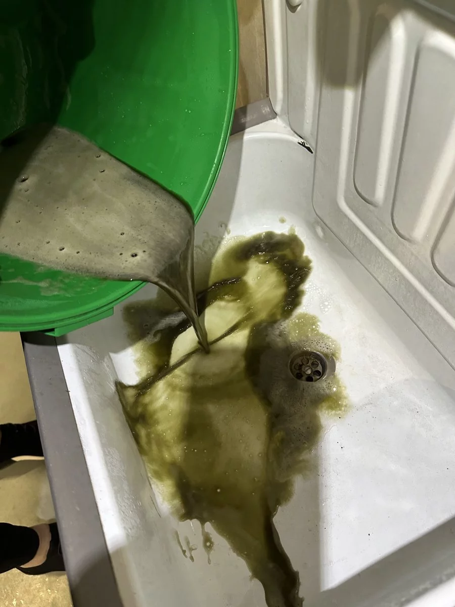

In alle stappen gebruik ik warm/heet water.
Begin eens met het droge dak te stofzuigen met een opzet borstel.

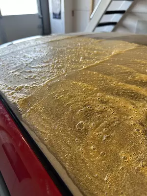

Daarna als eerste biotex. Laat dit goed in werken, halfuurtje. Indien mogelijk dan opzuigen met een ecxtractor. Herhaal indien nodig.
Het mooie van een extract is dat deze ook kan sproeien dus een circulaire water spoel beweging maakt (snap je)
Wat echt een aanrader is qua reiniging is Tec7 HP Clean.
Dit gebruik na de Biotex stap. Insprayen met pure HP Clean, ja kan evt verdunnen. Borstelen en opzuigen en naspoelen met de extractor.

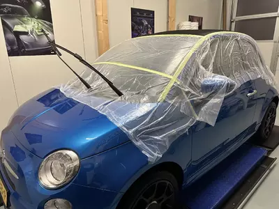

Ik doe regelmatig Fiat 500 dakjes, en daar gaat soms zomaar 4-6 uur werk in zitten.

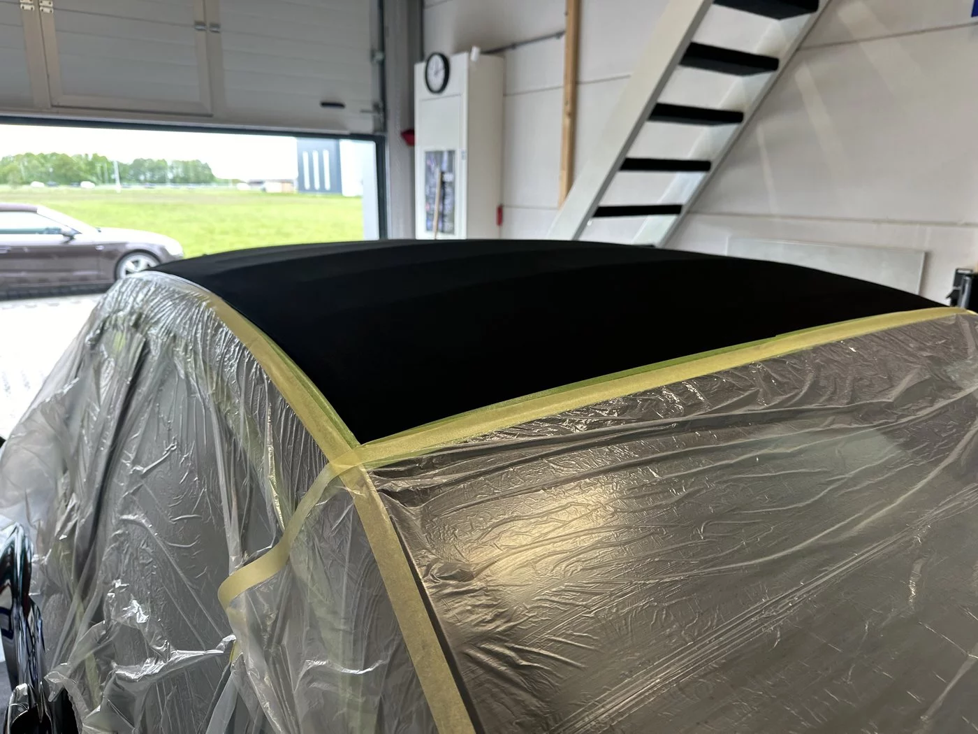

Vergeet als laatste stap niet om het te impregneren.
Reacties: Jurjenz

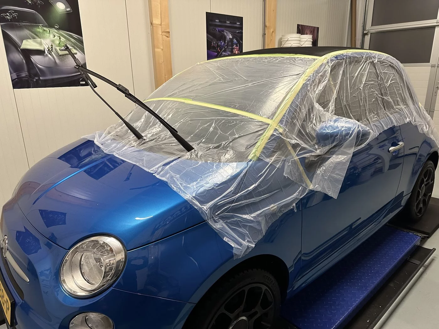

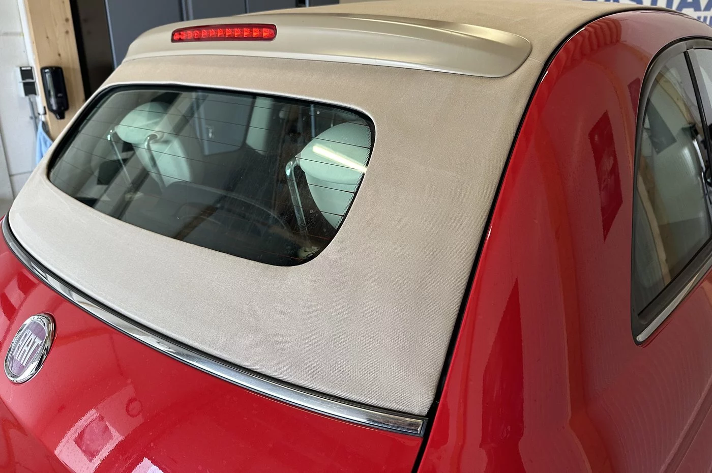

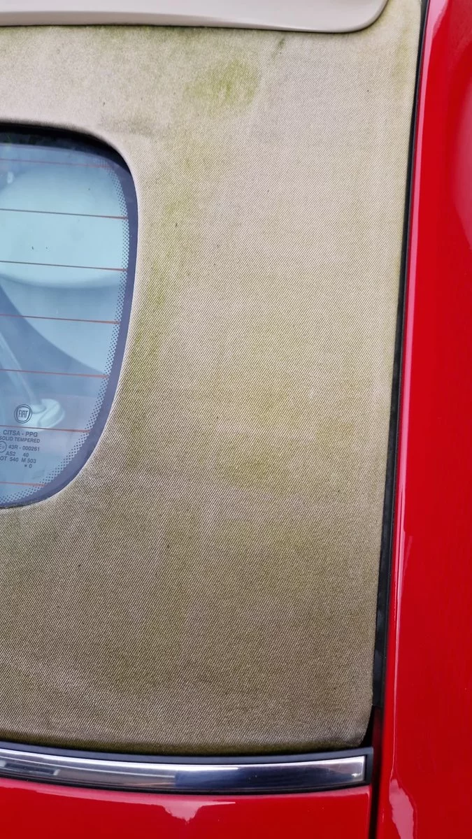

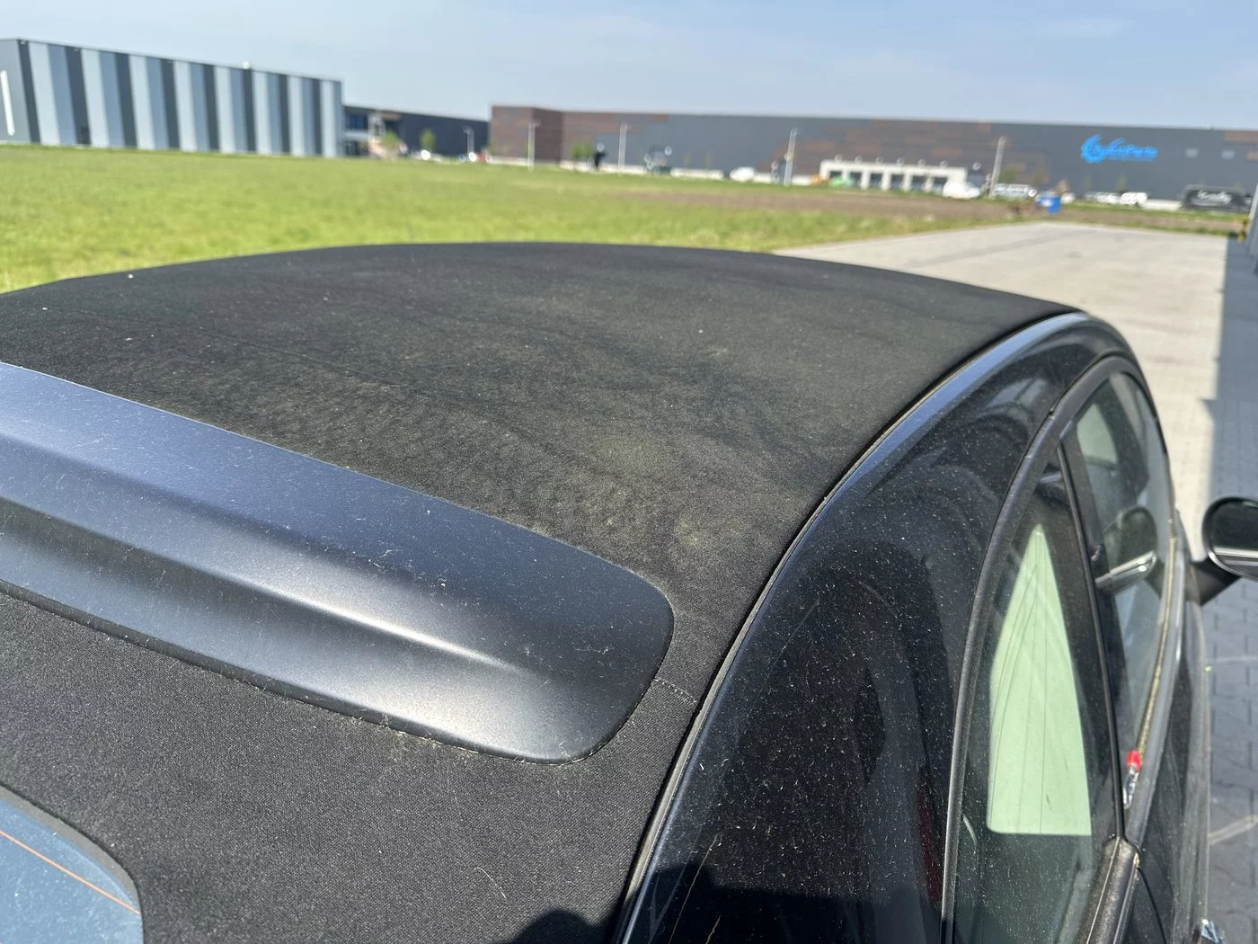

Impregneren met Gyeon Fabric Coat:

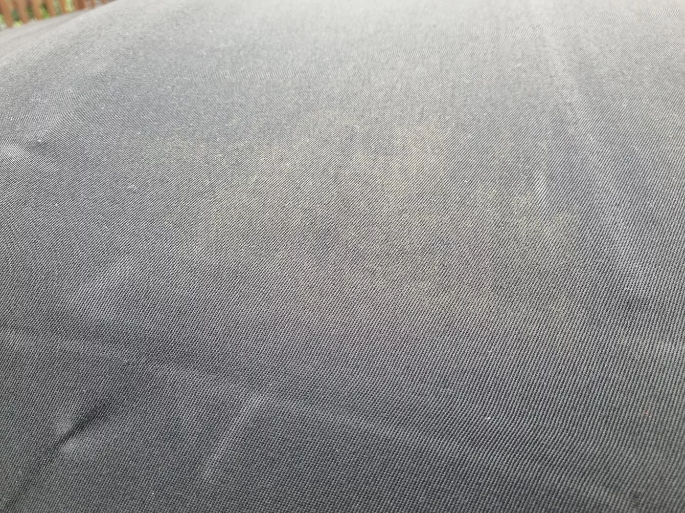

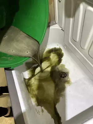

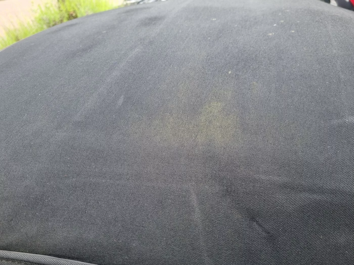

@GeBas bedankt voor alle tips. De algen heb ik uit het dak gekregen, de vlekjes niet.
Met warm water en Biotex werd het wel beter, maar helemaal weg niet. Bij Carclean zeiden ze ook al dat een cabriodak die ze recent gedaan hebben zo'n 4 uur heeft geduurd.
