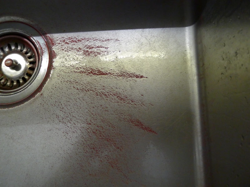

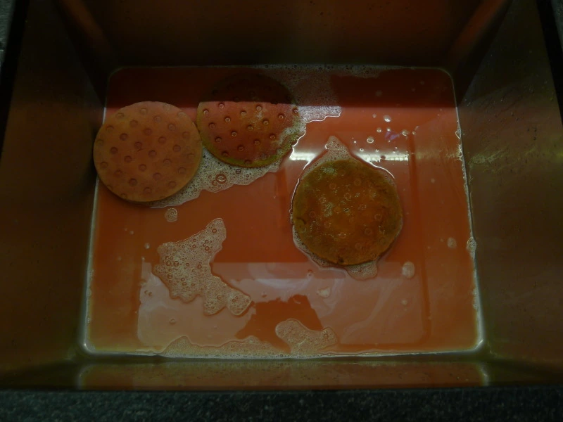

Geweldig project. Knap werk hoor om die weer tot hoogglans te polijsten. "Loopt" dat een beetje, met een DAP op die stroeve, verkrijte lak? En hoe krijg je die rode kleurstof weer uit je pad's en doeken?
Het eerste stukje loopt vrij stroef. Totdat je er "door" bent dan gaat het prima. De DAP500 heeft voldoende power als zou een 900 wellicht nog makkelijker gaan.
De pads krijg je niet weer in je oorspronkelijke kleur. Er zal altijd wat achter blijven. Tijdens het polijsten spoel ik ze alleen uit met lauw warm water en draai ze droog op de machine.
De pads maak ik met de hand schoon. Met dreft of dasty of iets dergelijks. Nachtje laten weken werkt ook wel.
BTW: Je ziet het rode residu door het afvoer putje gaan....
Iemand een padwasher te leen in het noorden ?:lol
Die pads zijn flink vies van de lak. Denk je dat een coating zoals bijvoorbeeld C.quartz beter het verkleuren/verkreiten zou voorkomen?
