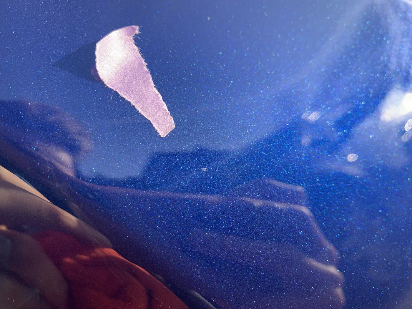

Ik heb geen goede foto's die de before situatie laten zien. De steenslag puntjes waren aardig diep en tot op het plaatwerk helaas. Hierdoor was ik genoodzaakt om in meerdere lagen de verf aan te brengen en steeds met de sealAct de overtollige verf te verwijderen.

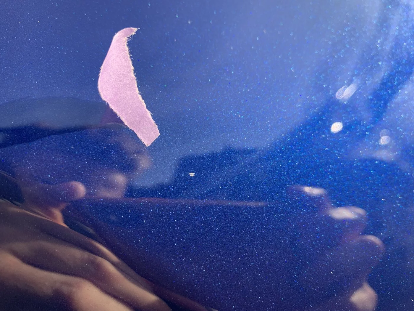

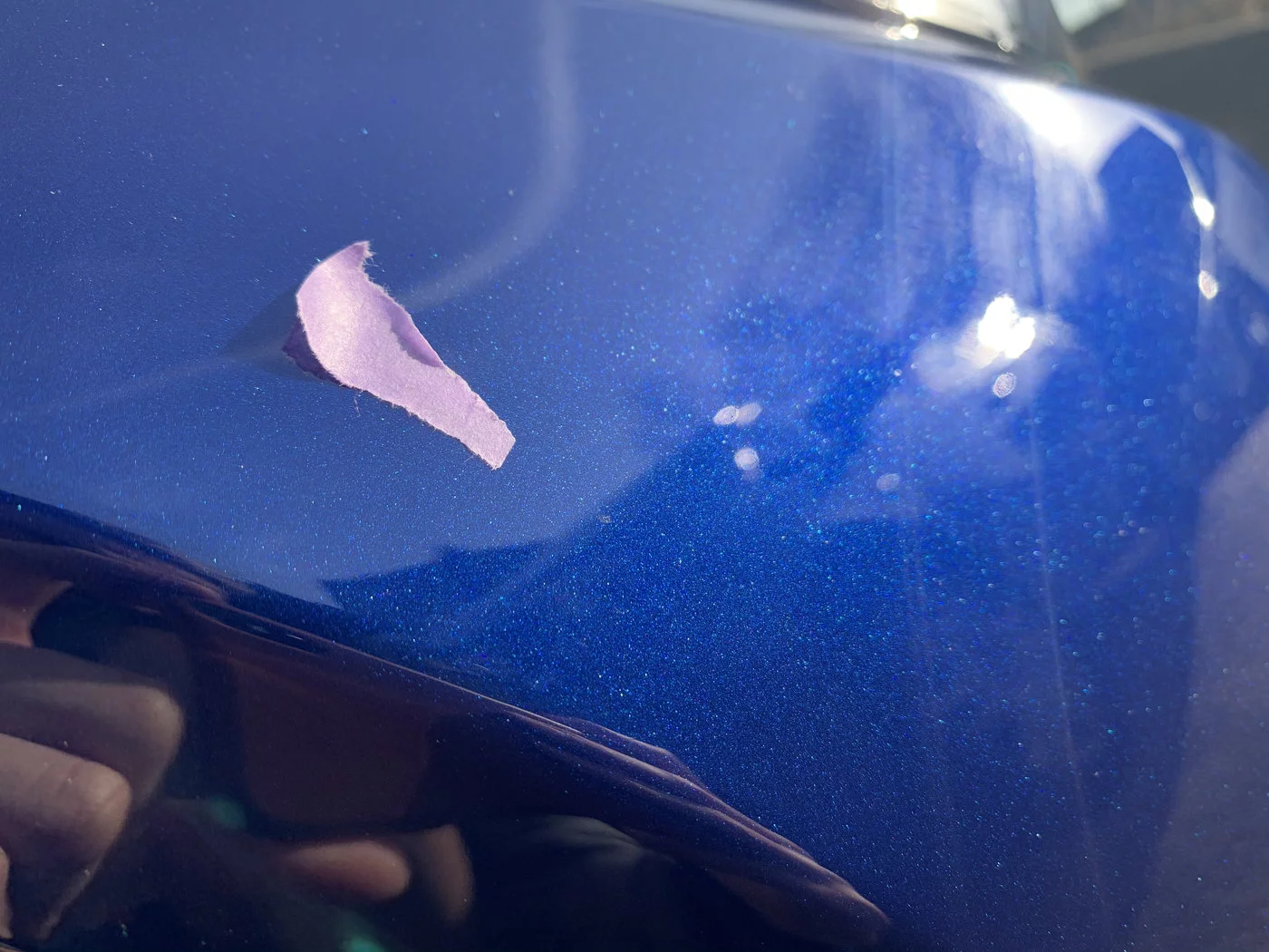

Hier wat foto's van het 'eind' resultaat, dit was de grootste en lelijkste steenslag punt op de motorkap. Zelf ben ik goed te spreken over het resultaat. Vanaf 20cm zie je de steenslag nog zitten, daarna valt het niet echt meer op. De steenslag is wel netjes opgevuld en gelijk aan de rest van de lak.
Hier nog een ander opgevulde steenslag punt. Op de foto's ziet het er nog allemaal best erg uit, in werkelijkheid valt het zoveel minder op.
