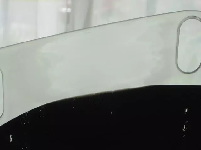

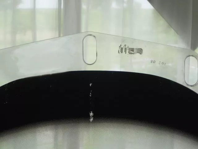

Medeforumlid a.k.a. Musicman had (zoals hierboven te lezen) een Honda Motorruit met een coating die op kleine plekjes was verdwenen.
De coating was wel te polijsten, maar er bleven kleurverschillen bestaan.
Het leek noodzakelijk om de coating op een of andere manier van de ruit te verwijderen en dan het vrijgekomen materiaal mooi af te werken.

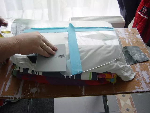

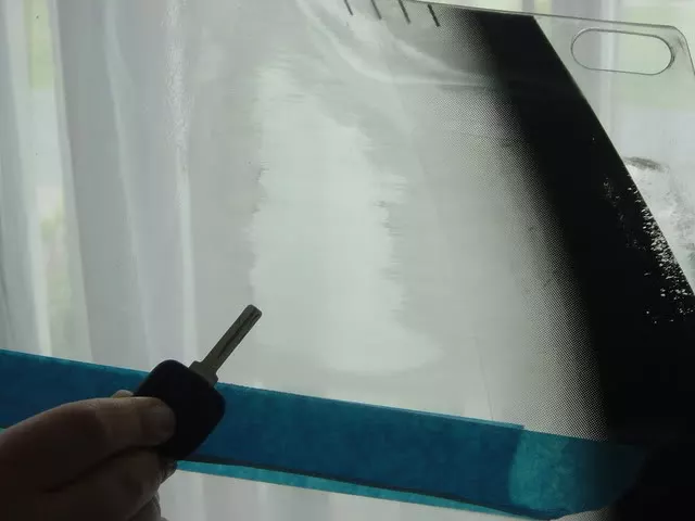

Begonnen met een kleine testspot te wetsanden met een vrij grove korrel 1500 aan de onderzijde van de ruit. Voor autolak is 1500 een hele grove, maar met dit soort verwijderacties loopt schuurpapier vrij snel vol. Een iets grovere korrel kan ook geen kwaad, juist omdat je materiaal wilt verwijderen. Dat er krasjes ontstaan wisten we en die moesten er dus weer uit. Diepere krassen vragen dan om wat meer geduld en uithoudingsvermogen.
En iets verderaf. In het midden is de coating weg, meer naar buiten dunner en buiten de spot nog intact.

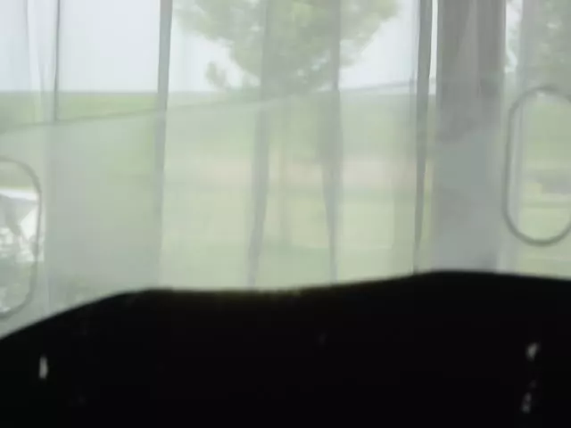

Daarna eerst geprobeerd met Finale op zwart. Opgeschaald naar Mezzo op wit.
Na de Mezzo op wit weer naar Finale op zwart. Wel meer helderheid, toch nog krasjes.
Uiteraard zijn de krassen eerder weg als je fijner schuurt, maar de bovenlaag was echt hard.

Uiteindelijk de stoute schoenen aangedaan en geschuurd met een 3M extra fine schuurspons.
Voor autolak is dit echt niets, voor kunststof daarentegen werkt het prima. De schuurkracht is goed doseerbaar.

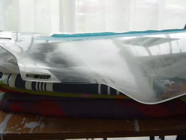

Na het schuren een baan aan de zijkant volledig met het wolletje gedaan. Er ontstonden een soort van lagen; de coating, de geschuurde coating, het binnenmateriaal van de ruit met krasjes en met meer helderheid.
Een tweede keer met de Foamed Wool gaf het vertrouwen dat de uiteindelijke aanpak duidelijk moest zijn.
