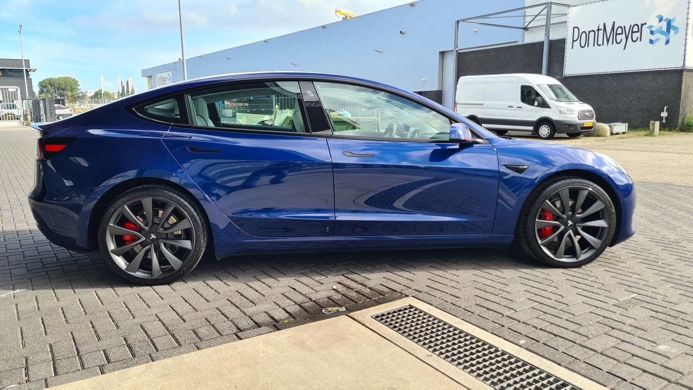

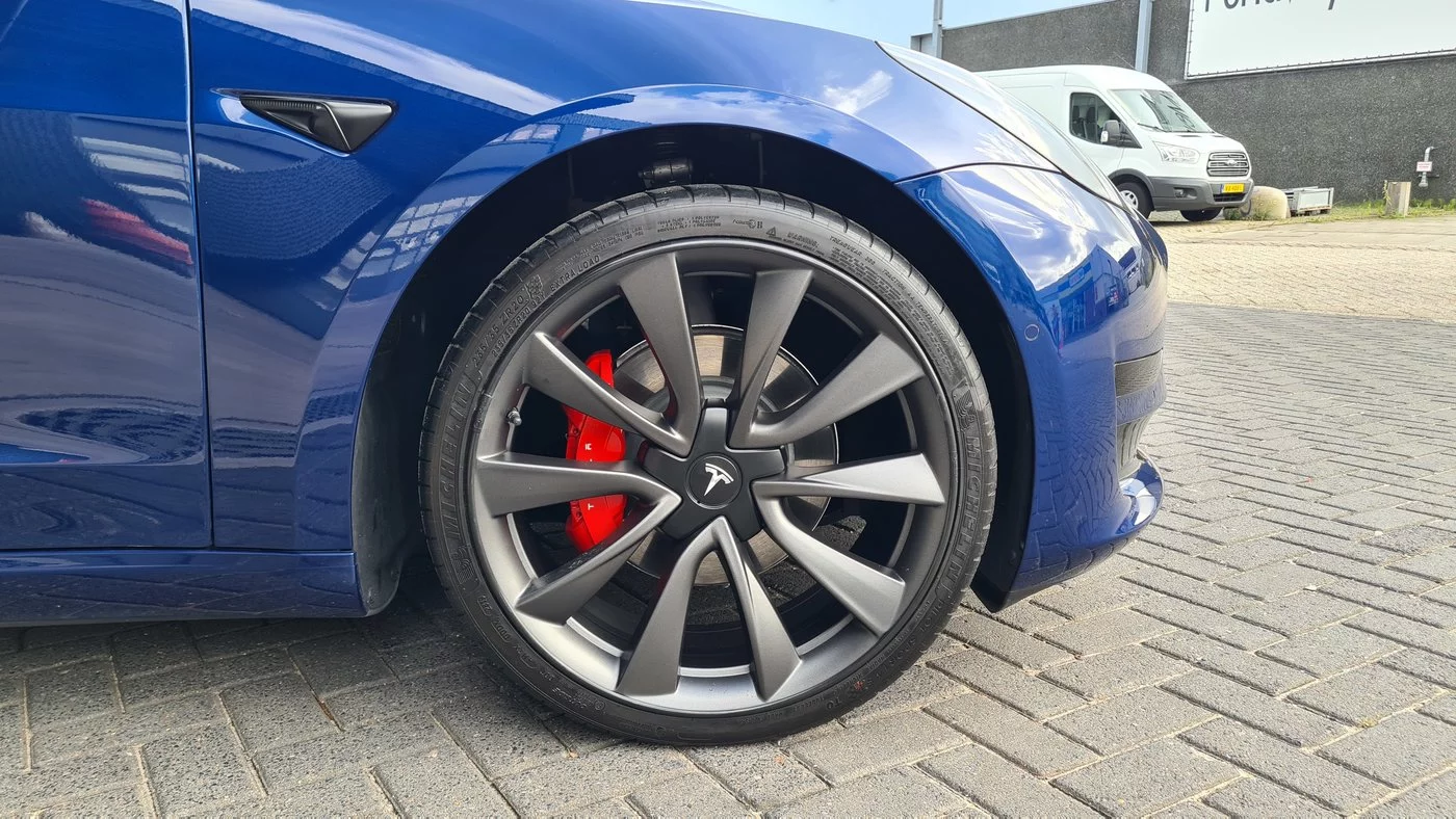

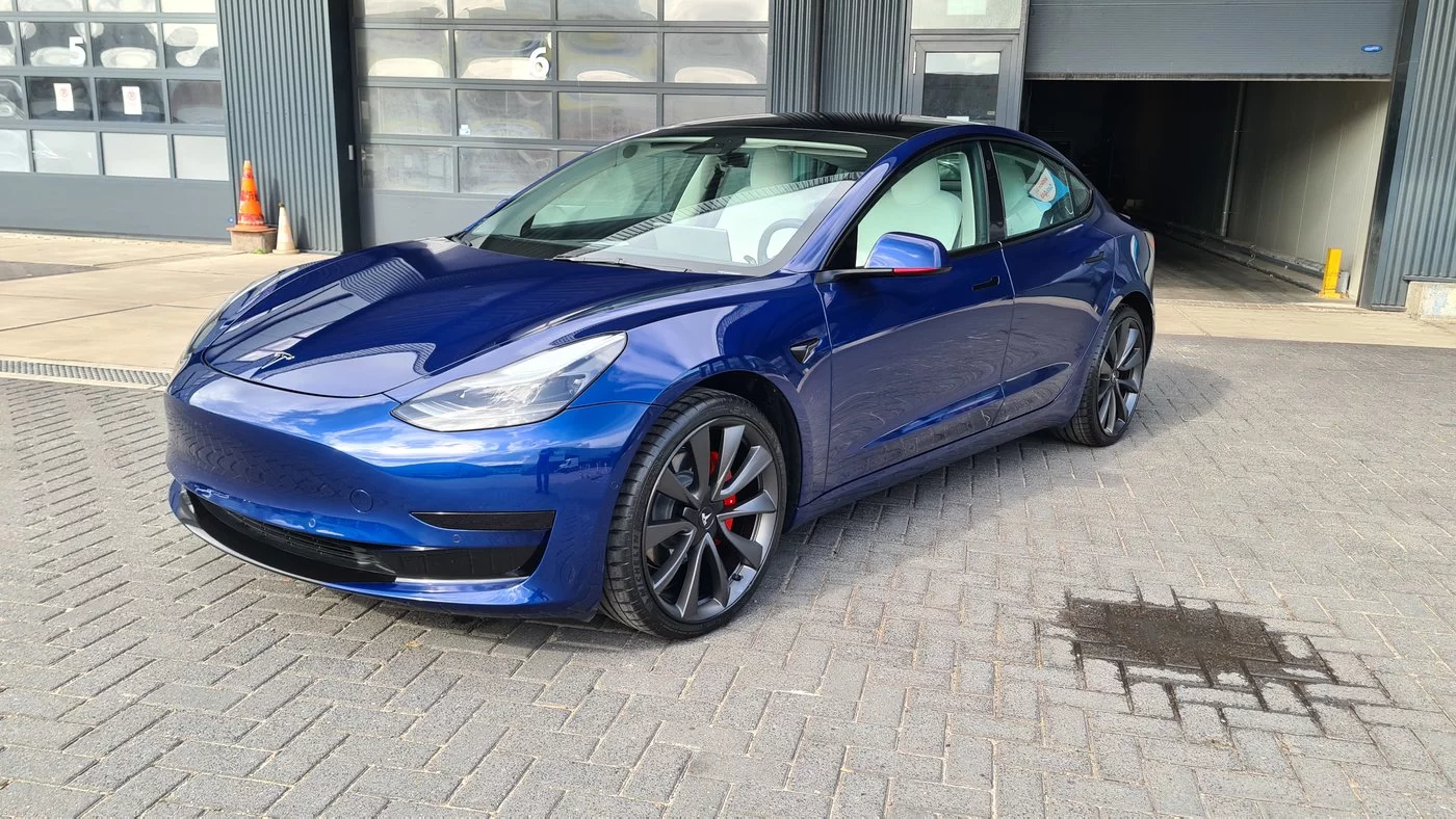

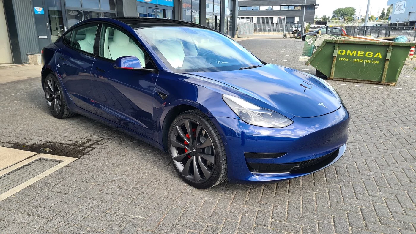

De auto bij aanvang:
de auto stond er redelijk netjes bij, de eigenaar is erg zuinig op zijn auto.

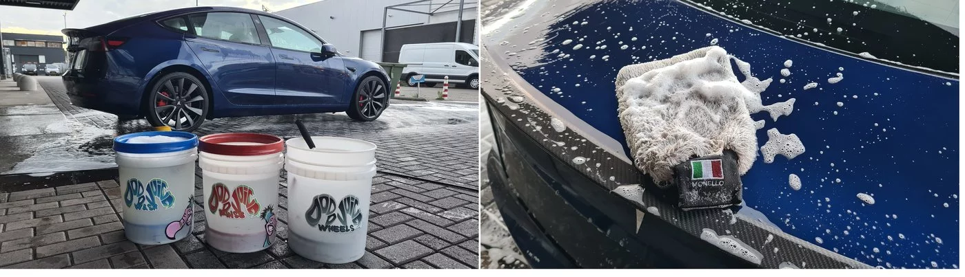

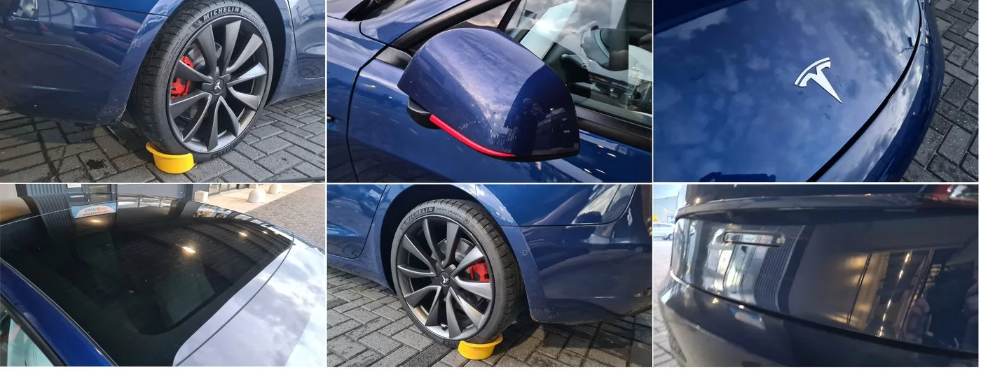

Was programma:

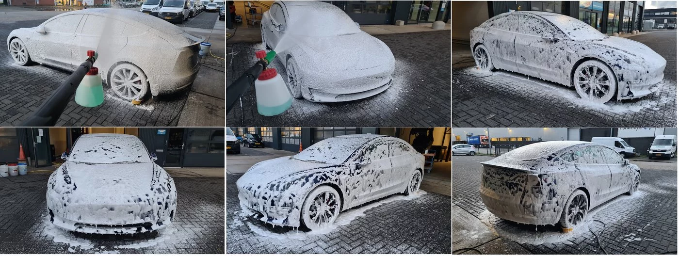

als eerste de auto ingespoten met een citrus pre-wash en daarna gefoamed zodat het aanwezige vuil los kan weken en zo wordt afgevoerd.
- ValetPro Citrus prewash
- Kenotek Snow Foam
- Monello Lancia 2.0
- Kränzle hogedruk reiniger
Na het grondig afspuiten van de auto, deze gewassen.
- Monello Thick Mitt
- Gyeon shampoo

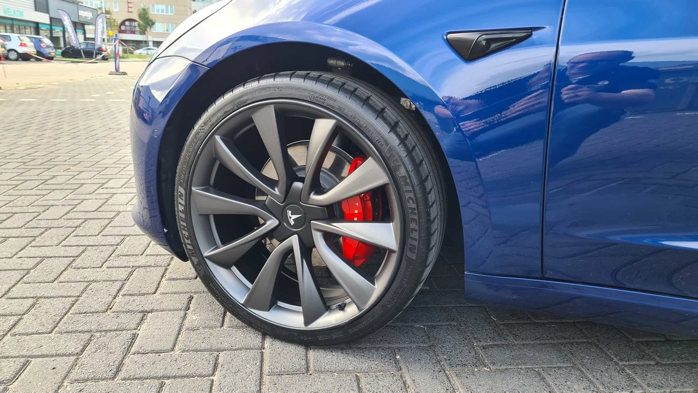

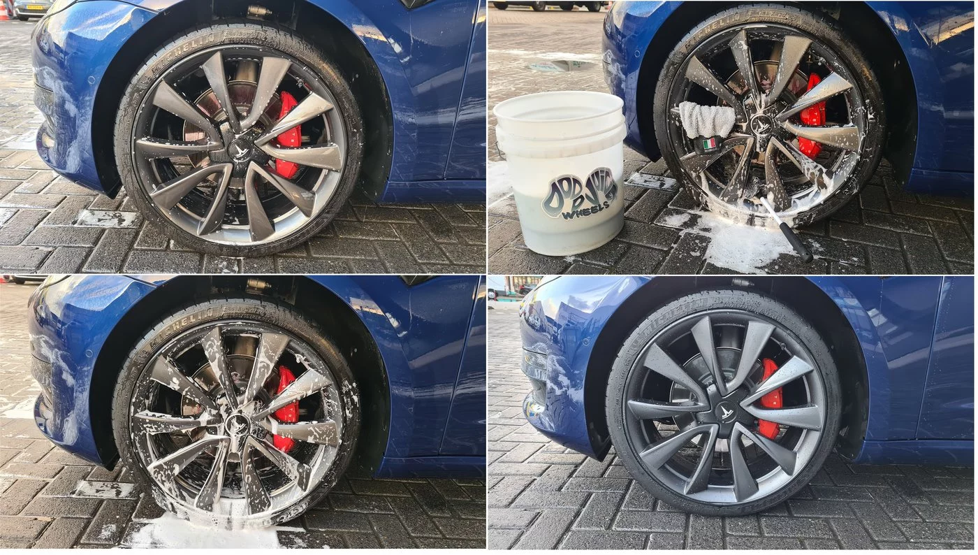

De velgen waren niet ernstig vuil, ik meen me te herinneren dat de velgen recentelijke waren gespoten... of er wordt niet heel veel geremd, want de auto remt al zelf zodra je het gaspedaal los laat.
- Kenotek Wheel Cleaner Ultra X-tra 4200
- (oude) Monello washmitt
- Stjärnagloss Grävling velgenborstel

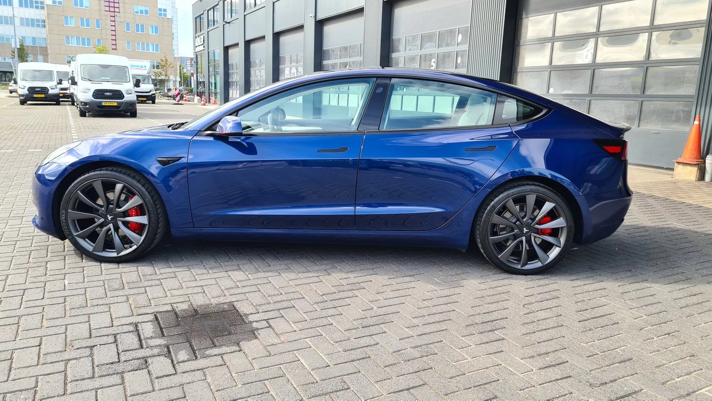

Nadat de auto nogmaals werd afgespoten, alles was spullen opgeruimd, kon de auto naar binnen om daar verder behandeld te worden.

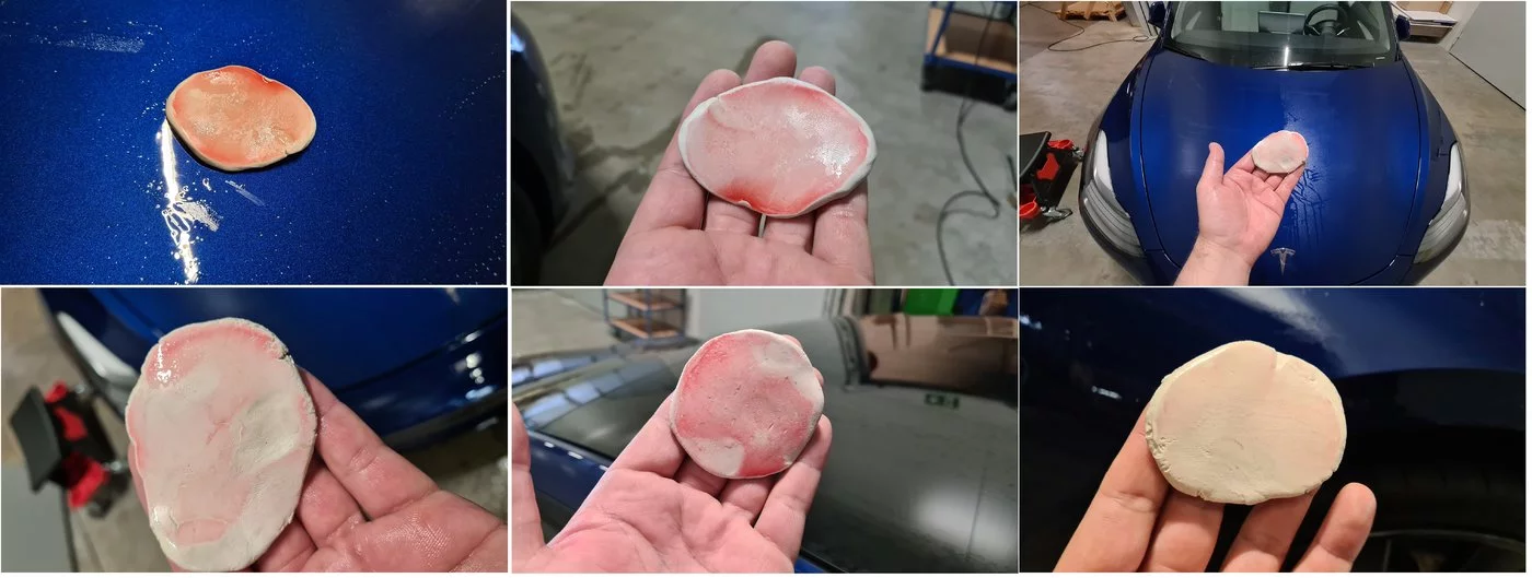

Kleien:
de lak voelde nog best wel grof aan, nu weet ik waarom.

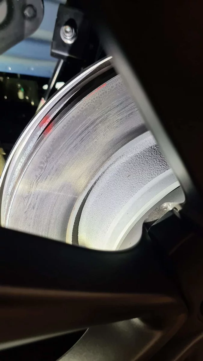

Na een aantal centimeters kleien was deze helemaal rood!!! Huh, hoe dan :scream:, de auto is toch echt blauw... Meteen contact opgenomen met de eigenaar. Blijkt dus spuitnevel te zijn van de remklauwen die recentelijk zijn gespoten.
De spuitnevel zat niet alleen lokaal rondom de wielkasten maar overal, en dan bedoel ik echt overal: motorkap, alle ramen, remschijven, het dak... Ik weet waar ze de remklauwen hebben gespoten (ik noem geen naam of rugnummer) maar daar zijn 2 opties: gemonteerd spuiten (€ 395,=, duurt +/- 26 uur) of gedemonteerd (€ 995,, duurt 3 á 4 dagen) spuiten.
De eigenaar gaat binnenkort terug naar het bedrijf om dit voor te leggen en hoe dit opgelost gaat worden...

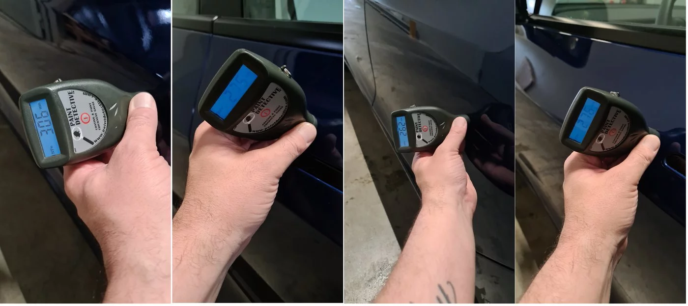

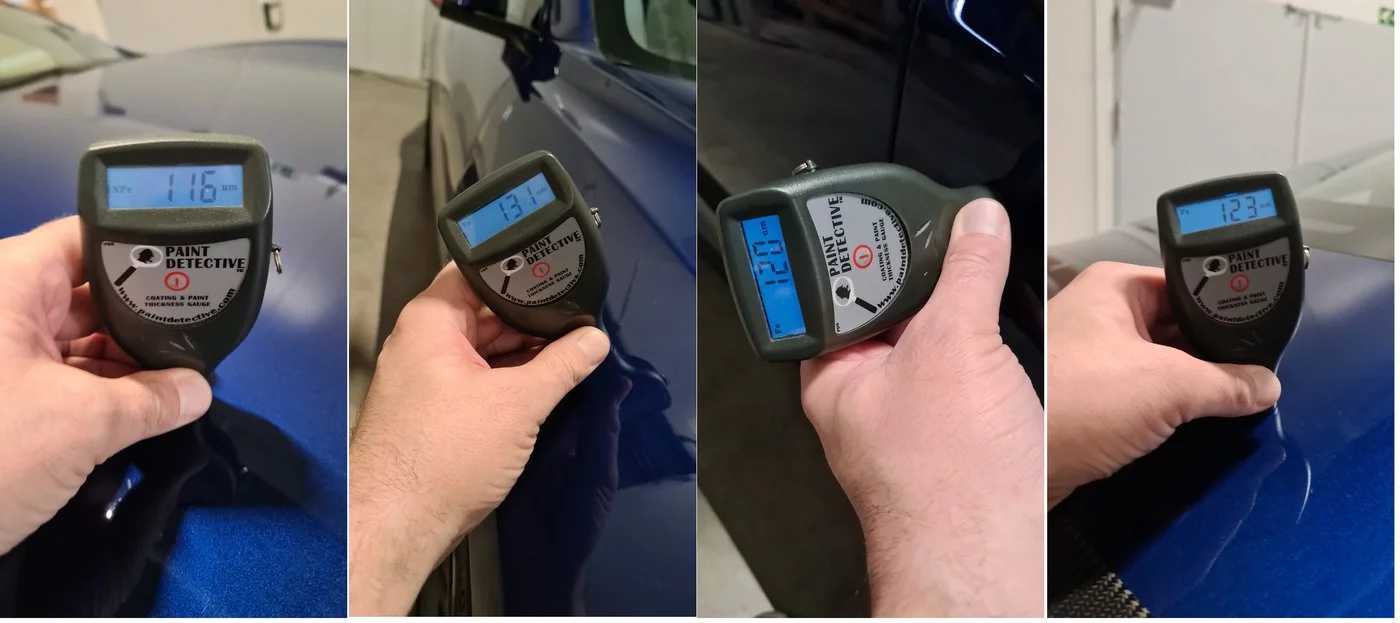

Lakdikte meting:
over de hele auto waren de metingen redelijk gelijk alleen op de 4 deuren niet. De eigenaar heeft deze laten voorzien van ppf folie.

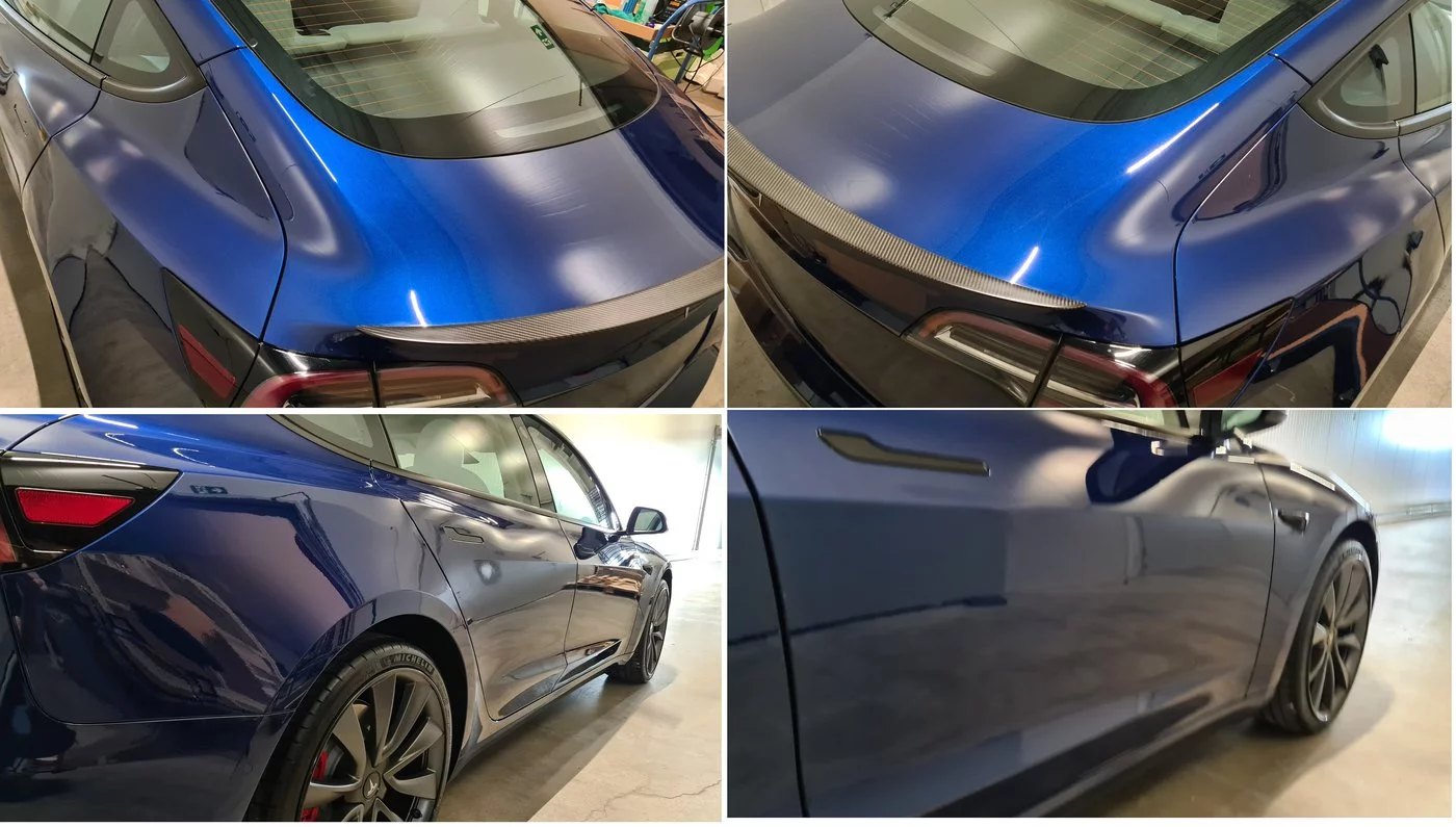

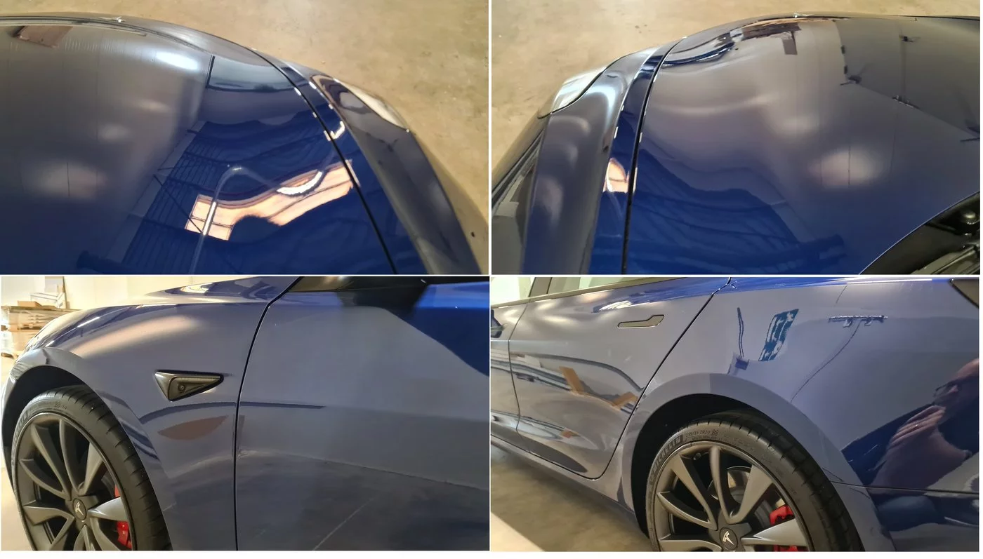

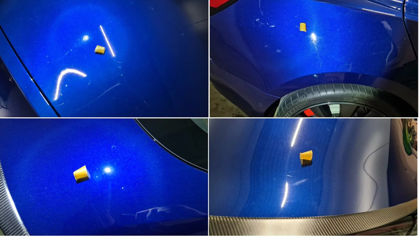

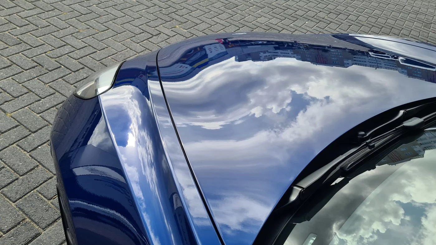

Staat van de lak:

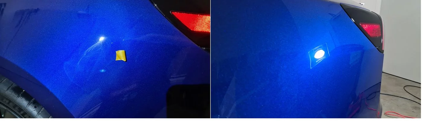

op zich viel het allemaal wel mee, her en der wat swirls, wat hologrammen, lichte marring van het kleien enz.
Polijsten:

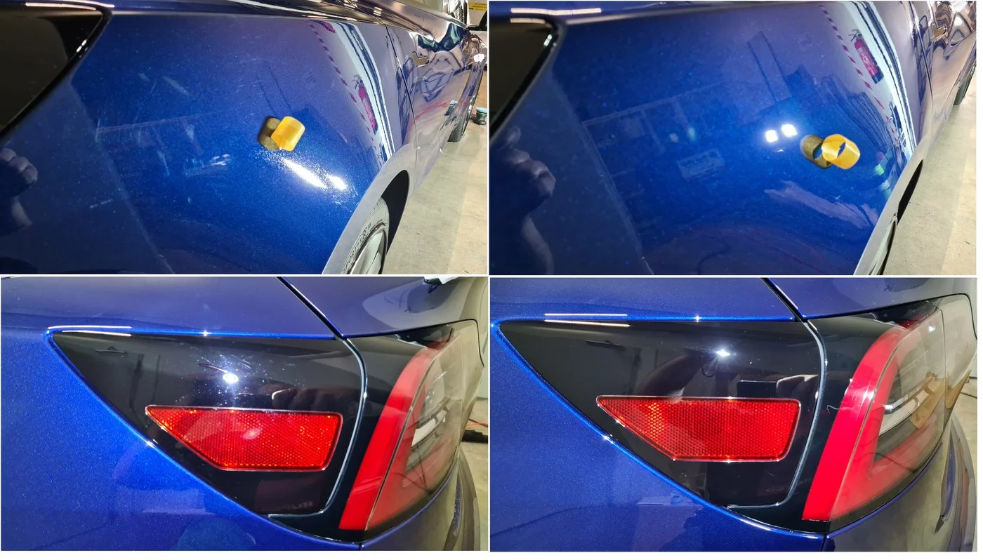

met in het achterhoofd dat de lak van Tesla een behoorlijke "pain in the ass" kan zijn, heb ik niet meteen grof ingezet. Een testspot van een medium pad en pasta op de D/A bleek al genoeg te zijn om de lak goed te corrigeren.
- diverse Gyeon polijstpasta's
- diverse Gyeon pads
- Rupes Bigfoot LHR15 + Mini
- Monello LDA1000
- Flex PXE80

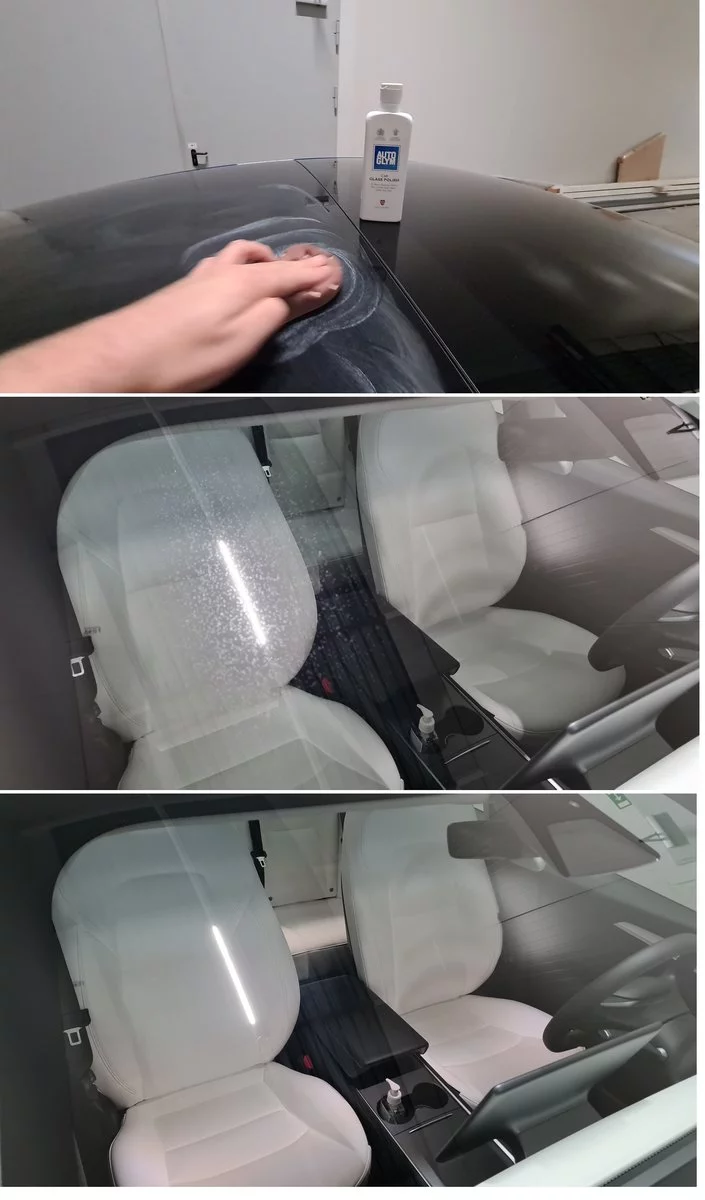

nadat het polijsten gedaan was, werd het tijd om de puntjes op de i te zetten. Al het glaswerk werd gereinigd en goed ontvet.
- Autoglym Car Glass Polish

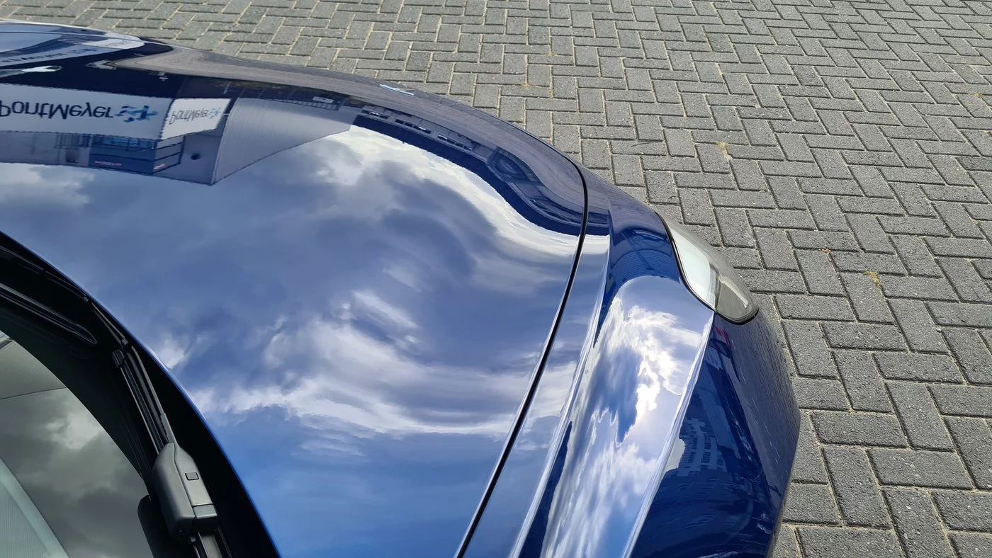

Nadat de lak even met rust was gelaten zodat alles was verdampt, was het tijd voor de bescherming.

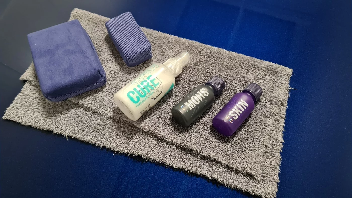

De eigenaar heeft gekozen voor Gyeon Q² Syncro EVO bestaande uit de Mohs (basislaag) en Skin (topcoat) en een flesje Q²M Cure om naderhand te gebruiken na een reguliere wasbeurt o.i.d.
Eerst de Mohs aangebracht en een uurtje later de Skin.
En naderhand nog een pufje Cure zodat de coating in de tussentijd goed kan uitharden en beschermd is tegen de elementen. Gelukkig heeft de eigenaar een garage waar 'ie de auto een paar dagen gaat stallen.
Nadat de lak klaar was, werd het tijd om de ruiten te doen. Deze werden behandeld met Gyeon Quick View. Op de een of andere manier kon ik er niet mee overweg, geen gelijkmatige verdeling van het product, dan kwam er weer teveel uit, dan weer te weinig of niets... :confounded:
Dit gaan we even anders doen. Ik heb een Monello Disco Duo pad gepakt, dop van de QV afgedraaid en een beetje op de handpad gedaan en hiermee alle ruiten behandeld.
Product een aantal minuten met rust gelaten en daarna met een licht vochtige doek afgenomen. De ruiten voelen babybilletjes glad aan! :innocent:
De glans en reflectie zit er weer goed in.

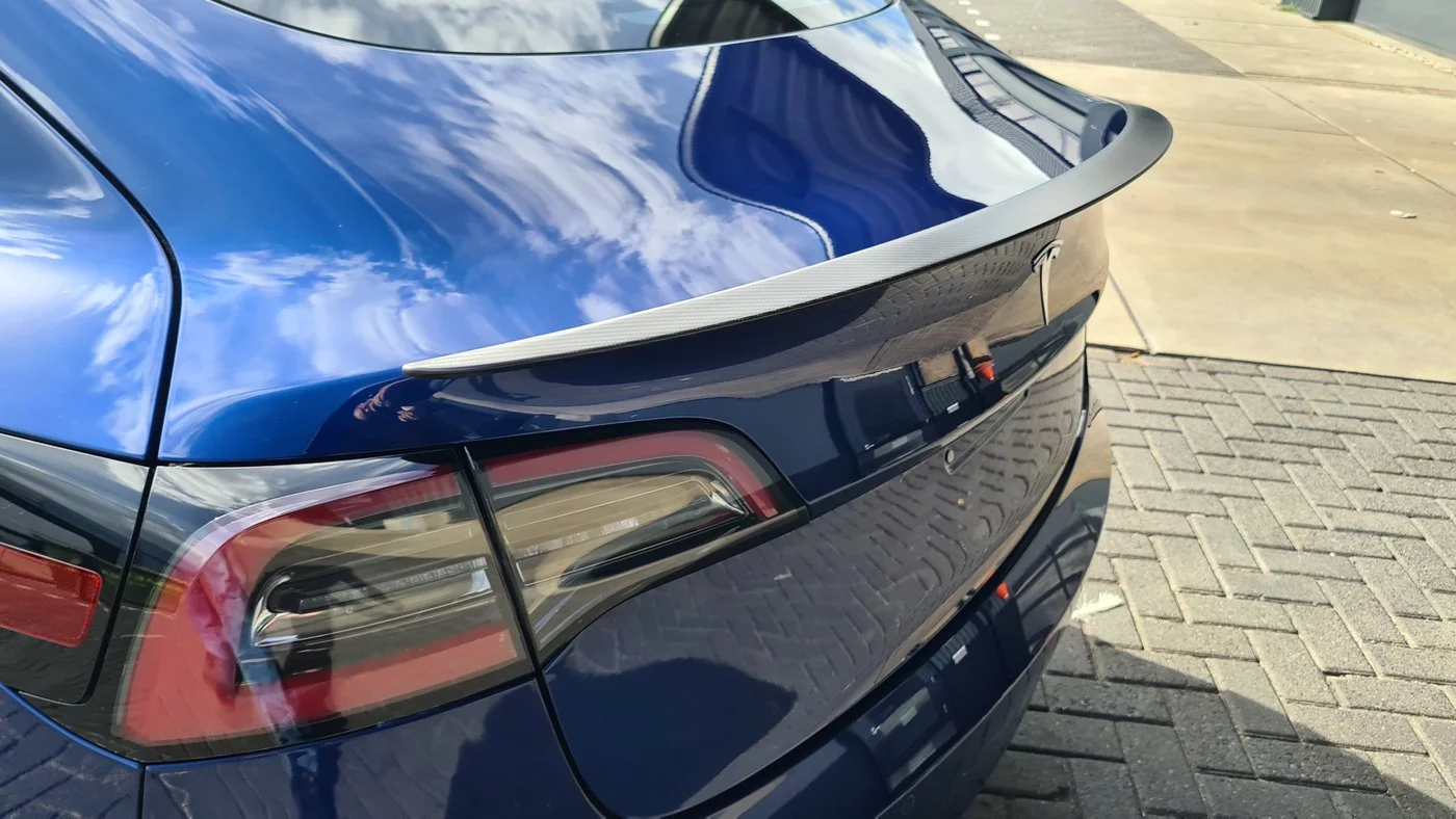

Helaas ben ik op de voorbumper een stukje coating vergeten goed uit te wrijven en is dit opgedroogd. Ik heb met de eigenaar een nieuwe afspraak gemaakt om dit op te lossen.
Ik baalde als een stekker :oops: maar we gaan het netjes oplossen t.z.t.
