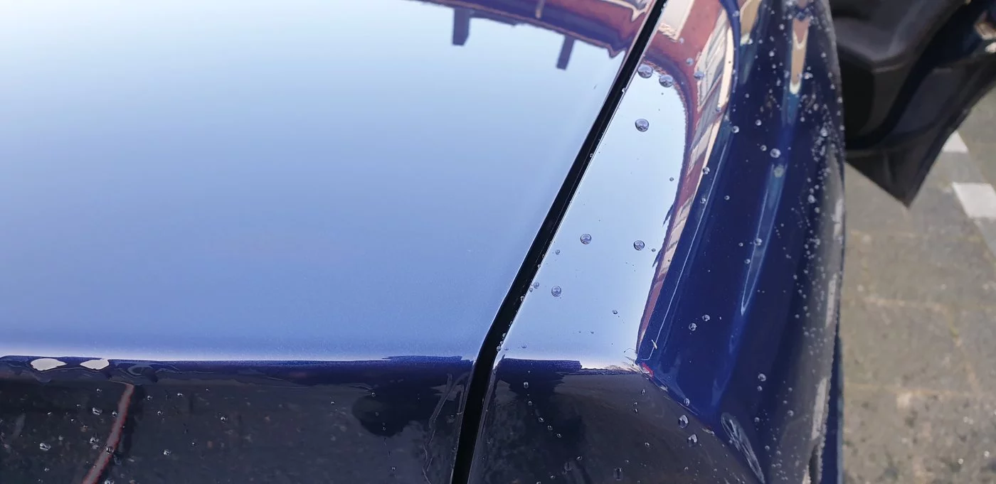

Recent de lak "gestript" met APC+D en dat leek minstens de beading/sheeting te slopen. Daarna gewaxed.
Wassen met APC+D 1:4 -->
Water-film op klep versus beading op zijpaneel -->
(Klep ligt dus water op, totaal geen beading/sheeting)
@LAWRENCIO_XD - Ik had de klep al gewassen, nog niet gedroogd. Vervolgens gewoon de APC+D op de vochtige mitt gespoten.
