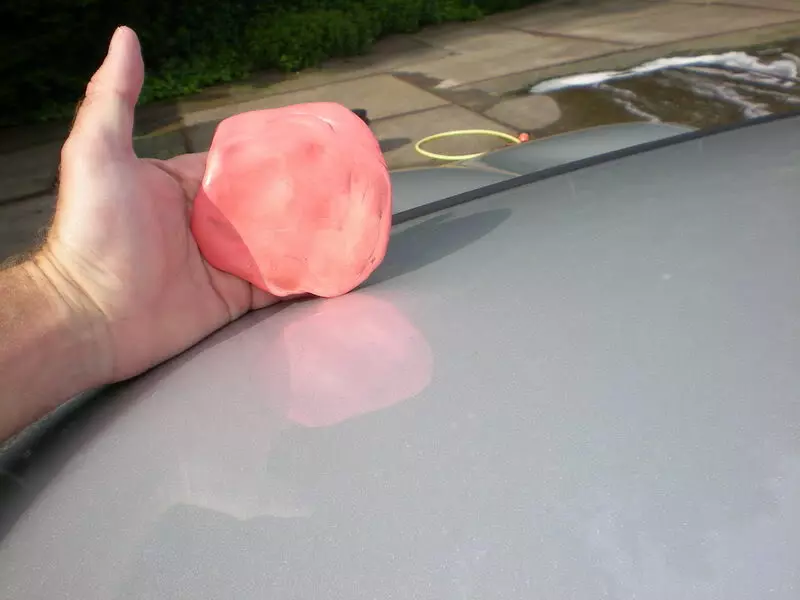

Kleien
- met rode klei en LT 1:1. man dat was wel ff nodig

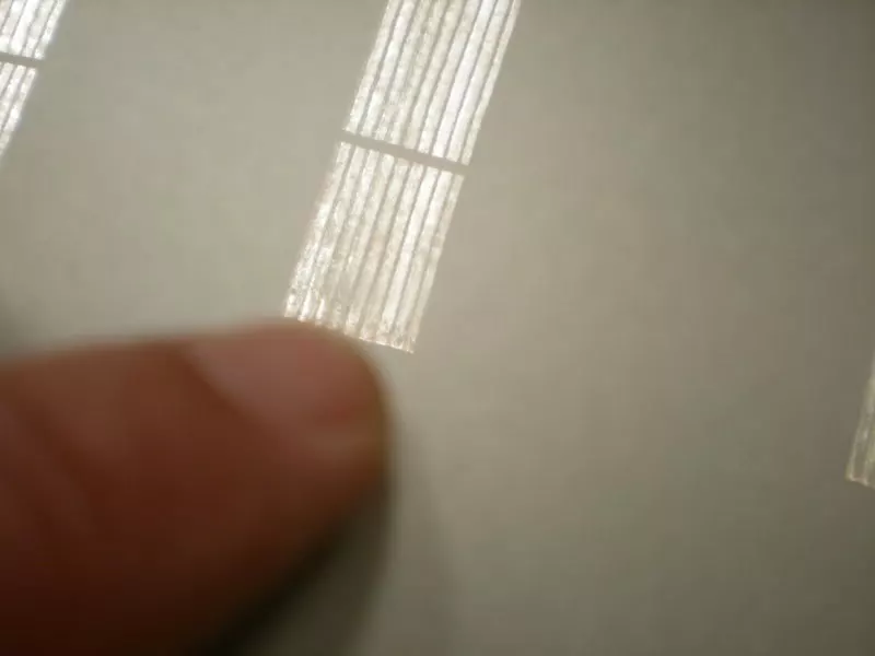

opzich viel dit reuze mee hier en daar wel wat plekjes maar niet super mega swirls..( trouwens echt moeilijk te zien op een zilvere auto)
de auto gedroogt en naar binnen gereden.

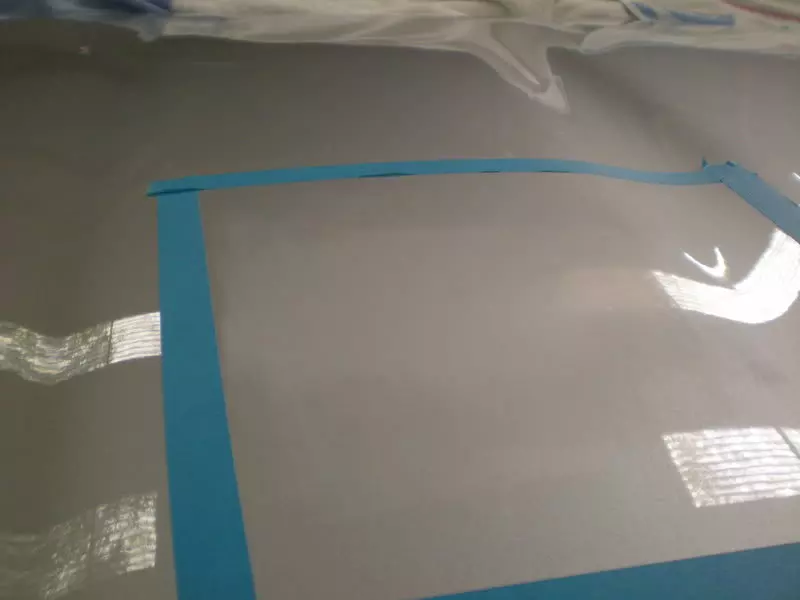

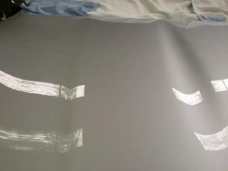

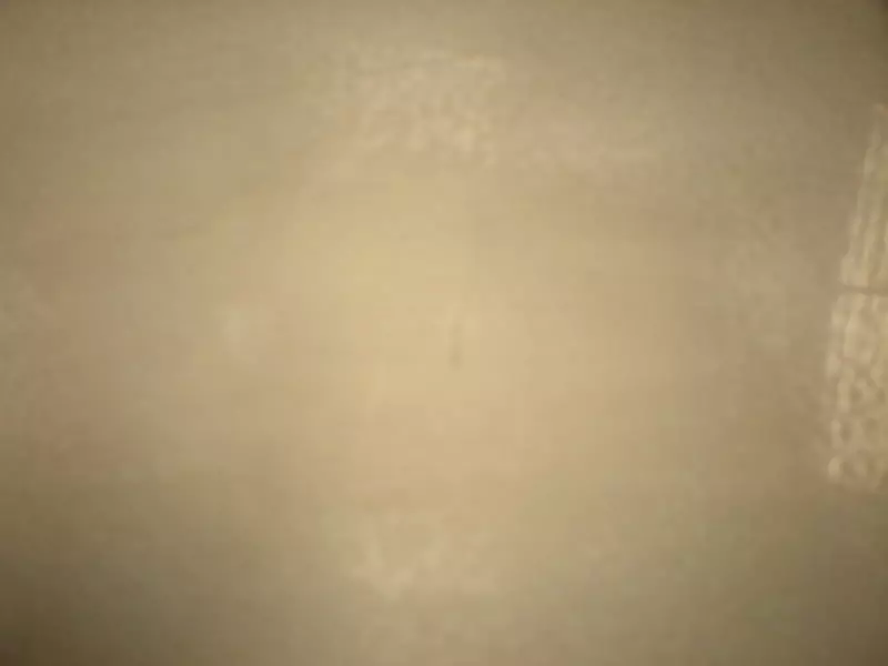

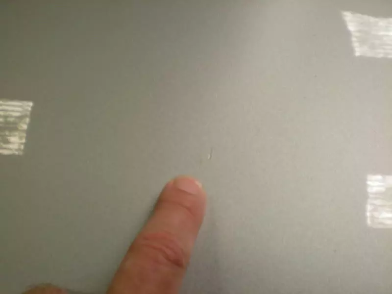

test spot met de G220 icm W8006 pad en M80.
dit was al voldoende om de lichte krasjes te verwijderen.
op de motorkap , linker voorscherm, linker achterscherm en linker dak steil een paar kleine plekjes gewetsand met 2500 grid.
met de rotery icm de gele woolhpad uit het solo sys en de solo paste weg gebuffed, vervolgens met de solo yello poishingpad op gepoetst tot hoog glans.

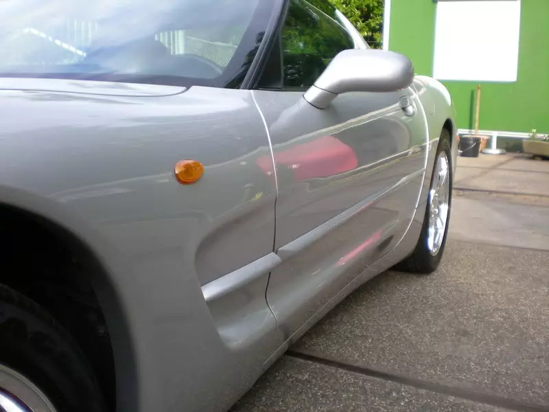

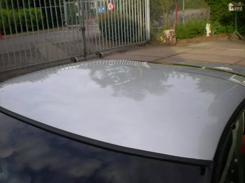

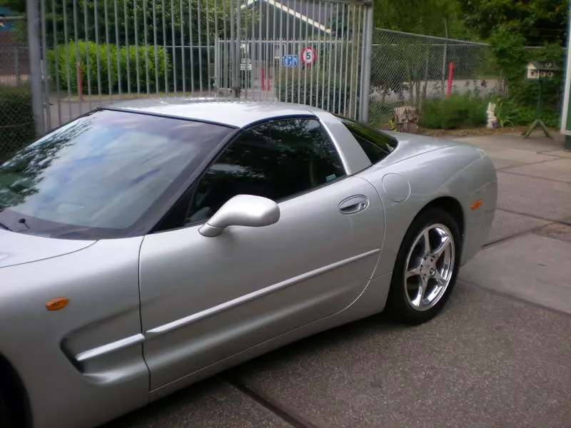

dan nu de foto's ( hopenlijk nu wel in de goeden volgorden ?? )

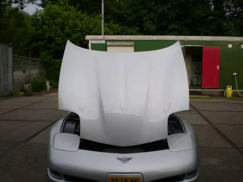

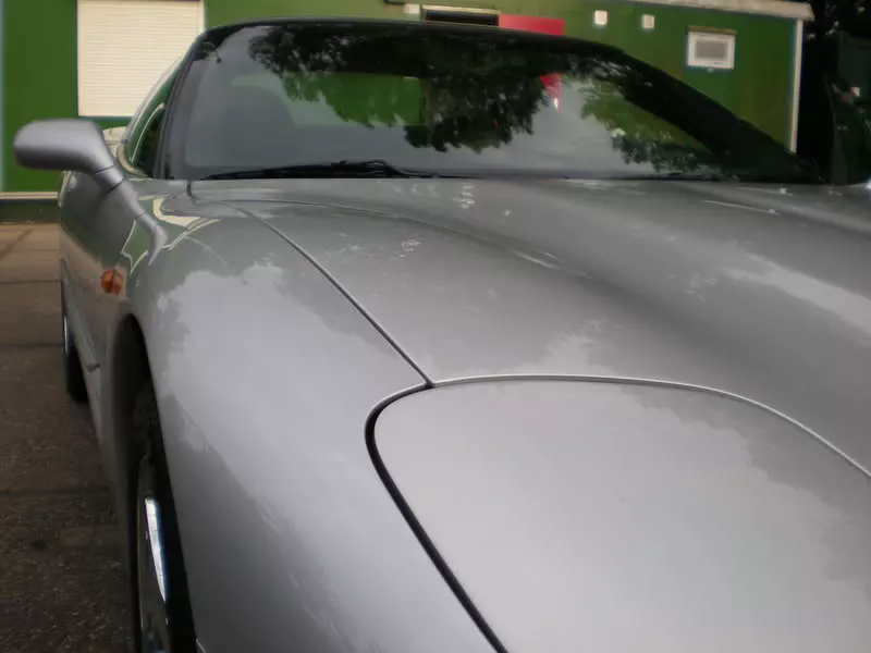

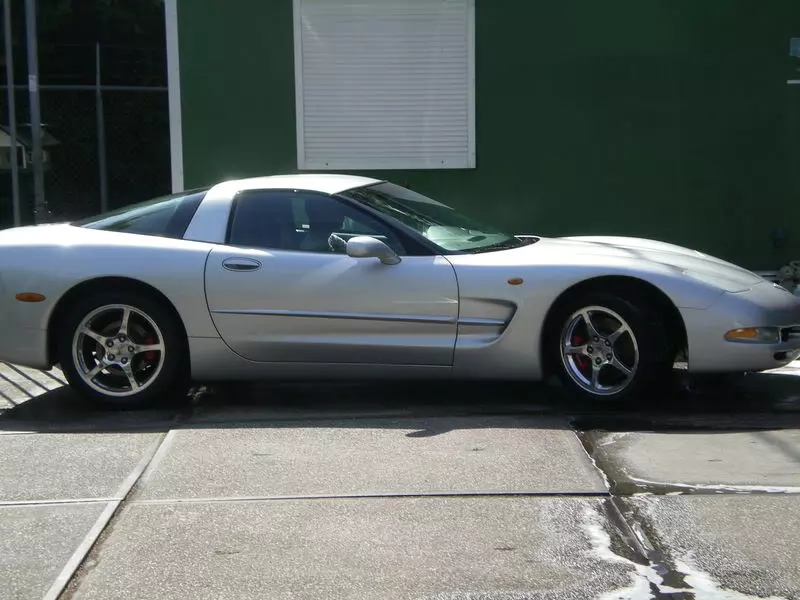

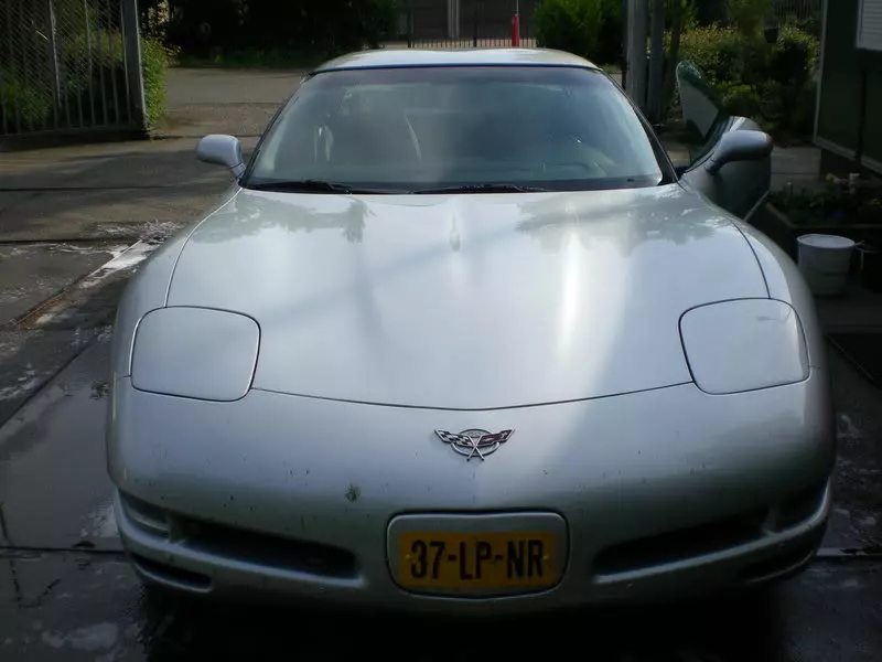

voor:

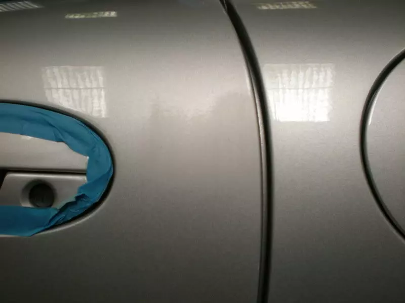

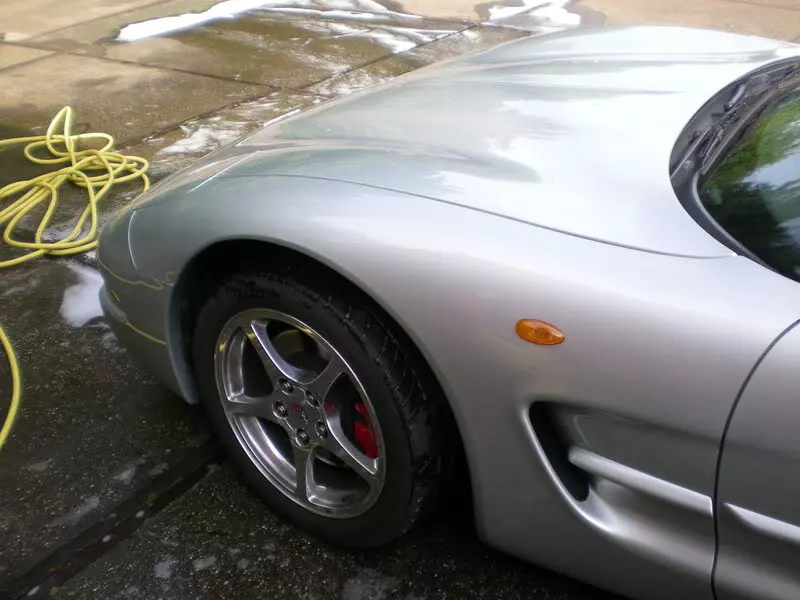

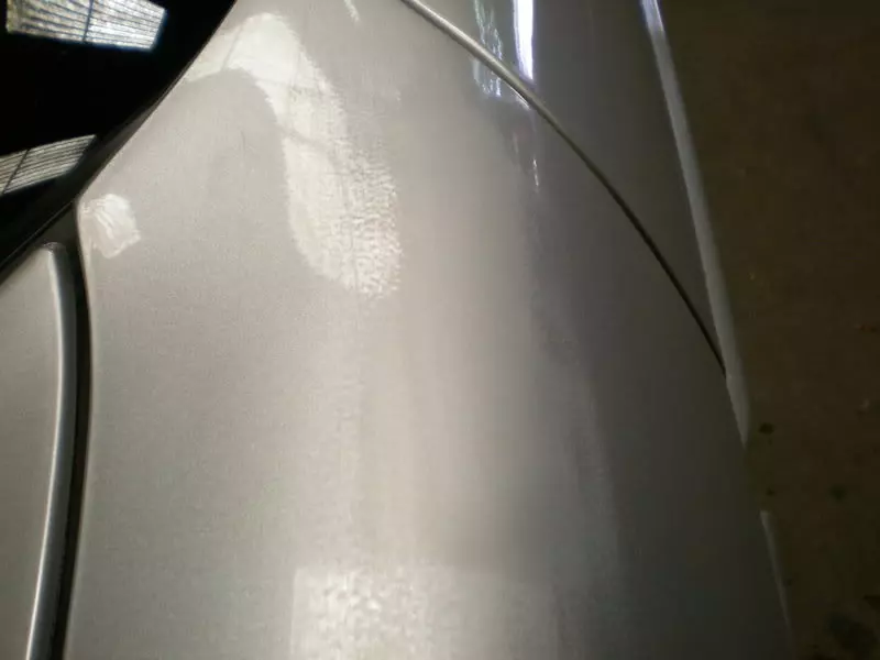

tijdens:

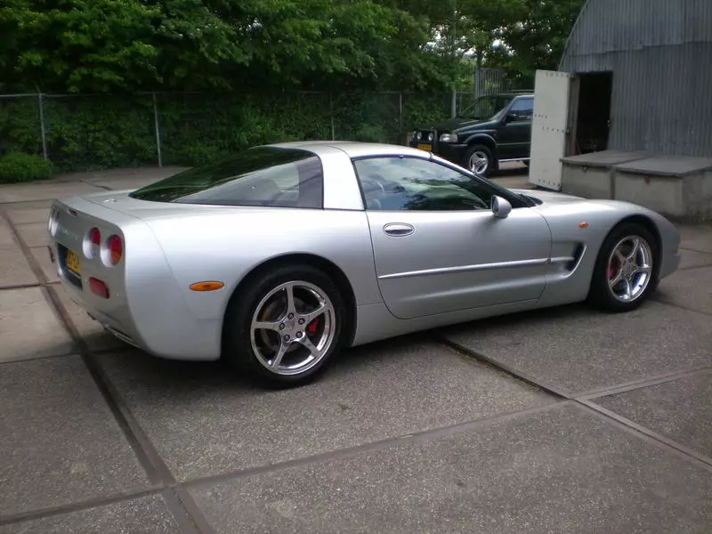

Na:
klaar om 20.30 ( nog optijd voor het song festieval )
ben benieuwd naar de reacties :-)^
gr cees
