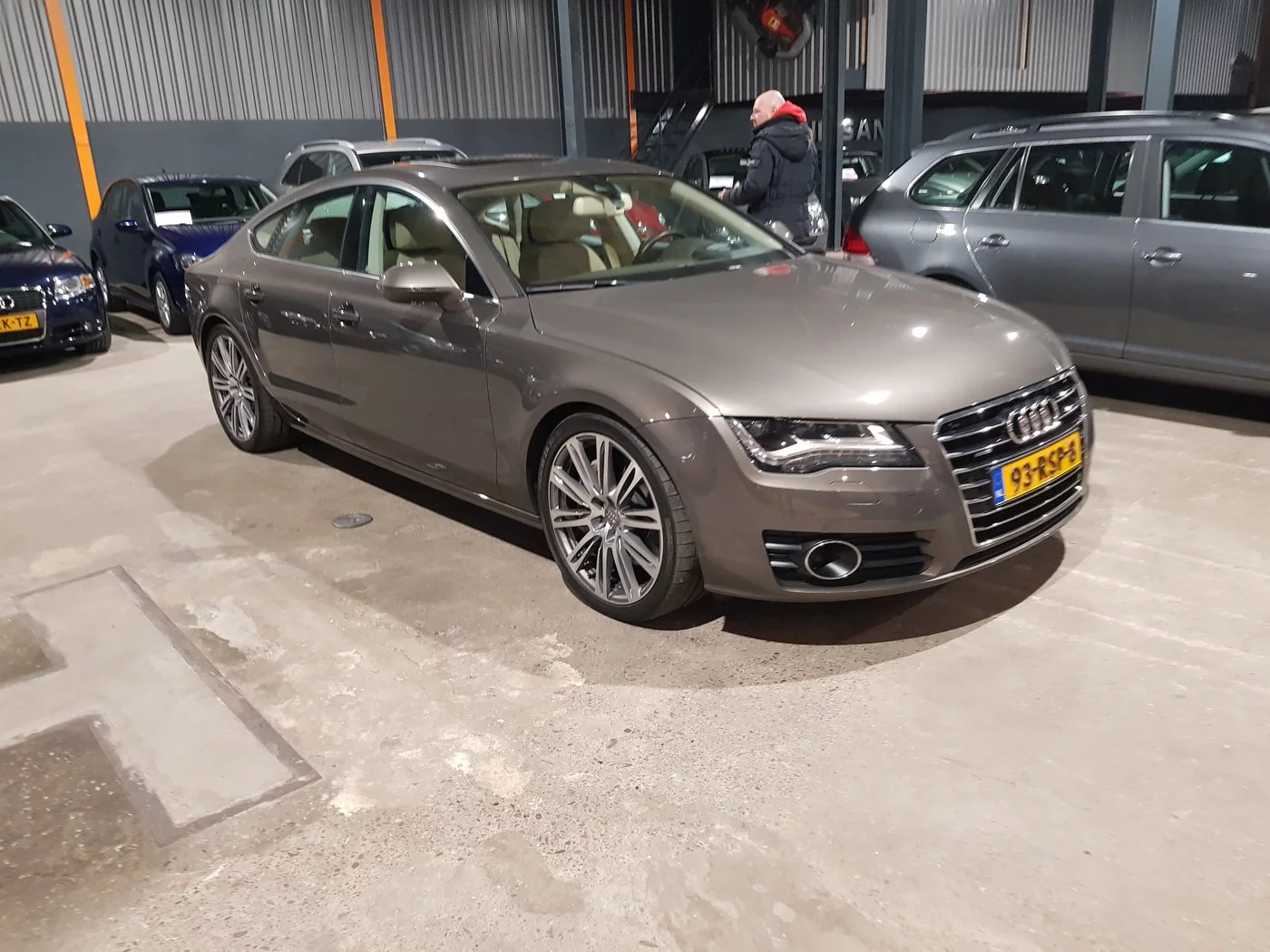

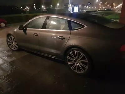

@D!m!tr! gooi er eens wat plaatjes uit van de nieuwe auto?

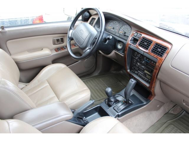

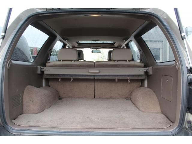

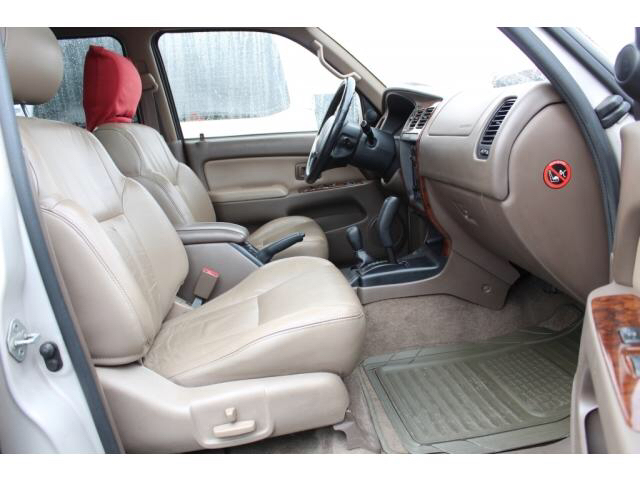

Wel benieuwd hoe je het interieur hebt aangepakt en mogelijk ook de hemel. Zie mijn avatar, dit BEEST staat maandag voor de deur en dan willen wij aan de slag :)
Als je je ervaringen en tips zou willen delen hoe het beige leer weer tip top te krijgen en met welke producten zou je mij erg blij maken. Heb nl even gezocht op leather cleaners en krijg dan ongeveer 40 producten te zien, soort van bomen en bos,....
Bedankt alvast, grt, Jelmer.
