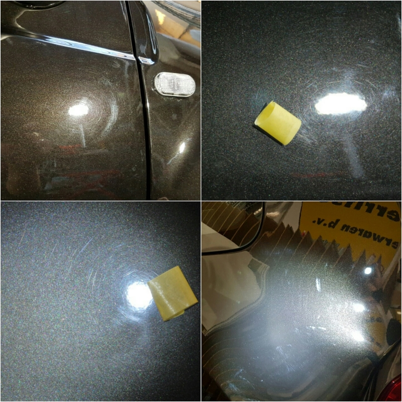

De auto werd verder gedroogd om zo de staat van de lak te zien. Lichte swirls, wat steenslagplekken, ingebrande vogelpoep plekjes en wat lichte marring van het kleien, voor de rest geen gekke dingen.
Ook werden hier en daar wat lakdiktes gemeten. waardes schommelden tussen de 120 en 140 met wat uitschieters op de voorste zijschermen boven de 200 micron
Met de lichte marring veroorzaakt door het kleien bevestigde mijn vermoeden; de lak van de Dacia Duster is niet knetterhard. Een lichte en/of medium combinatie van pads en polijstpasta's zou voldoende moeten zijn.

Marring: Is dat nou die waas die in de lak te zien is?
@Ferdy
Dit is marring veroorzaakt door de (te) grove klei. de banen ervan zien er anders uit dan de welbekende swirls, veel fijner en meer in de richting van het kleien.
Swirls zijn grover en meer cirkelvormig.
Die waas komt omdat de lamp te fel is. en door de lak defecten wordt het diffuus, kortom, het licht wordt verspreid.
