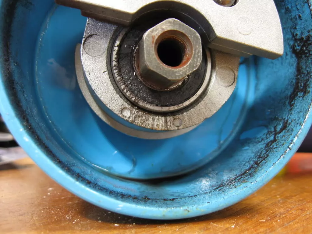

Vanmiddag onverwacht eerder thuis.
Bestelling van CC opruimen en de DAP een nieuw plekje geven.
Bij het wat verder schoonmaken van de DAP pakte ik in iets olieachtigs.
Zie op de foto's hieronder.
Is dit normaal? Is het ook normaal dat dit er aan de binnenkant zo uitziet?

Is gewoon vet. Door warmte wordt deze dunner en kan deze uit het lager lopen.
Als je goed kijkt, zie je een zwart ringetje, deze kun je eruit wippen met een klein schroevendraaiertje.
Kwestie van een bolletje kogellagervet erin, ringetje erop duwen en de dap is weer gereed om te dappen.
Mocht je inderdaad er de ballen verstand van hebben, dan zou je, na overleg, de machine kunnen aanbieden voor een service beurt bij CC.
Ik ga ervan uit dat dat geen probleem is en dat het verholpen wordt.

Het schijnt normaal te zijn.
Voor zoiets kleins ga ik niet mijn DAP naar CC sturen.
Ik mag dan wel niet handig zijn, ik heb wel een papa :-b die hier wat van snapt.
Zal hem straks eens laten kijken, vertellen van het ringetje, vet en weer terugduwen van het ringetje, dan moet het goedkomen denk ik.
Heb overigens zelf even gekeken: bedoel je met ringetje dat zwarte ding wat om het asje (lijkend op een schroef0 heen zit?

Jullie mogen me toch eens uitleggen hoe je daar vast vet in krijgt in die kogellagers.............die dingen zitten dicht.
Dus vet erop smeren is volkomen zinloos, het is wat overtollig vet wat eruitkomt door het gebruik.
Nix om je zorgen over te maken.
Schoonvegen met een stuk keukenrol, weer inelkaar en weer lekker Dappen.
