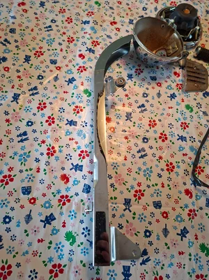

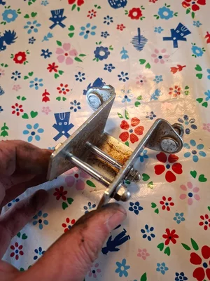

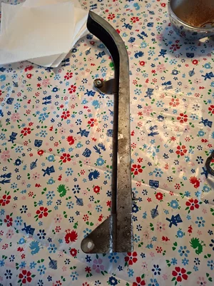

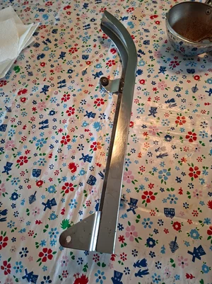

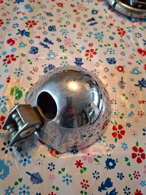

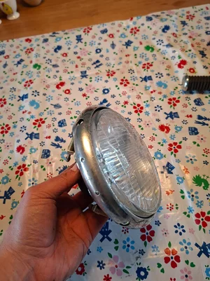

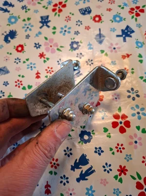

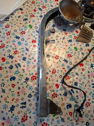

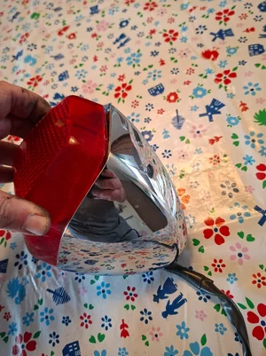

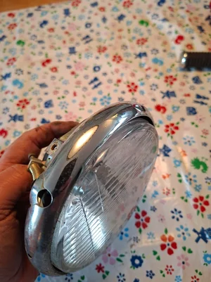

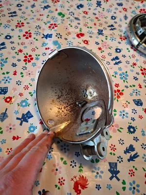

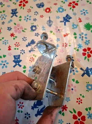

Jaja, dat snap ik wel.

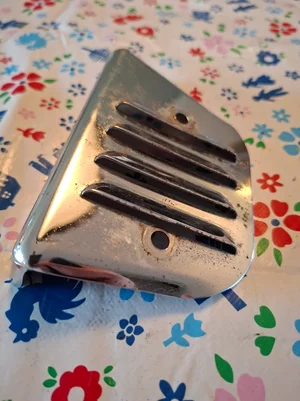

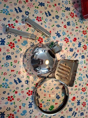

Ik was verbaasd overigens hoeveel er nog af ging en hoe 'goed' het er nu uitziet. Staat sowieso vanaf juni 2023 buiten en is natuurlijk al bijna 40 jaar oud.
Ben ook wel benieuwd hoe ik het ga vinden om rest aan te pakken. Anders dan bij auto zijn dit veel hoekjes, bochtjes, buisjes etc.
Ik wil de chromen dingen die ik er makkelijk kan afschroeven binnen doen (koplamp, achterlamp etc, zodat ik zoveel mogelijk meepak)
Kan ik redelijk safe met een 1:10 APC spray (Bilthammer) de hele rest buitenkant afsproeien en met kwastjes schoonmaken als 2e stap?
Eerst grof afspoelen met HD (niet vol erop)
Dan APC spray (ook metalen van blok)
Dan mss Monello non ferro op velgen
Dan Monello foam
Dan lekker wassen met BTBM
En dan wil ik mss wel gaan polijsten op de lak (spannnnnnend)
Sowieso de grote chromen delen aanpakken (uitlaat etc) Met BelGom. Velgen wil ik daar ook mee doen en dan insmeren met PB roze velgen crème. Ooit voor auto gekocht en daarna maar 1x wielen gewisseld
Ga nog even zoeken naar info hoe ik de cilinderkoppen etc weer shiny kan krijgen.

Wat het chroom betreft: ik weet dat ik destijds veel met repen stof werkte (afgescheurd van oude lakens of van oude t-shirts), maar destijds nog geen idee van swirls, maar zo'n reep stof is wel makkelijk om bijvoorbeeld een steel van een chromen buitenspiegel rondom te poetsen.
