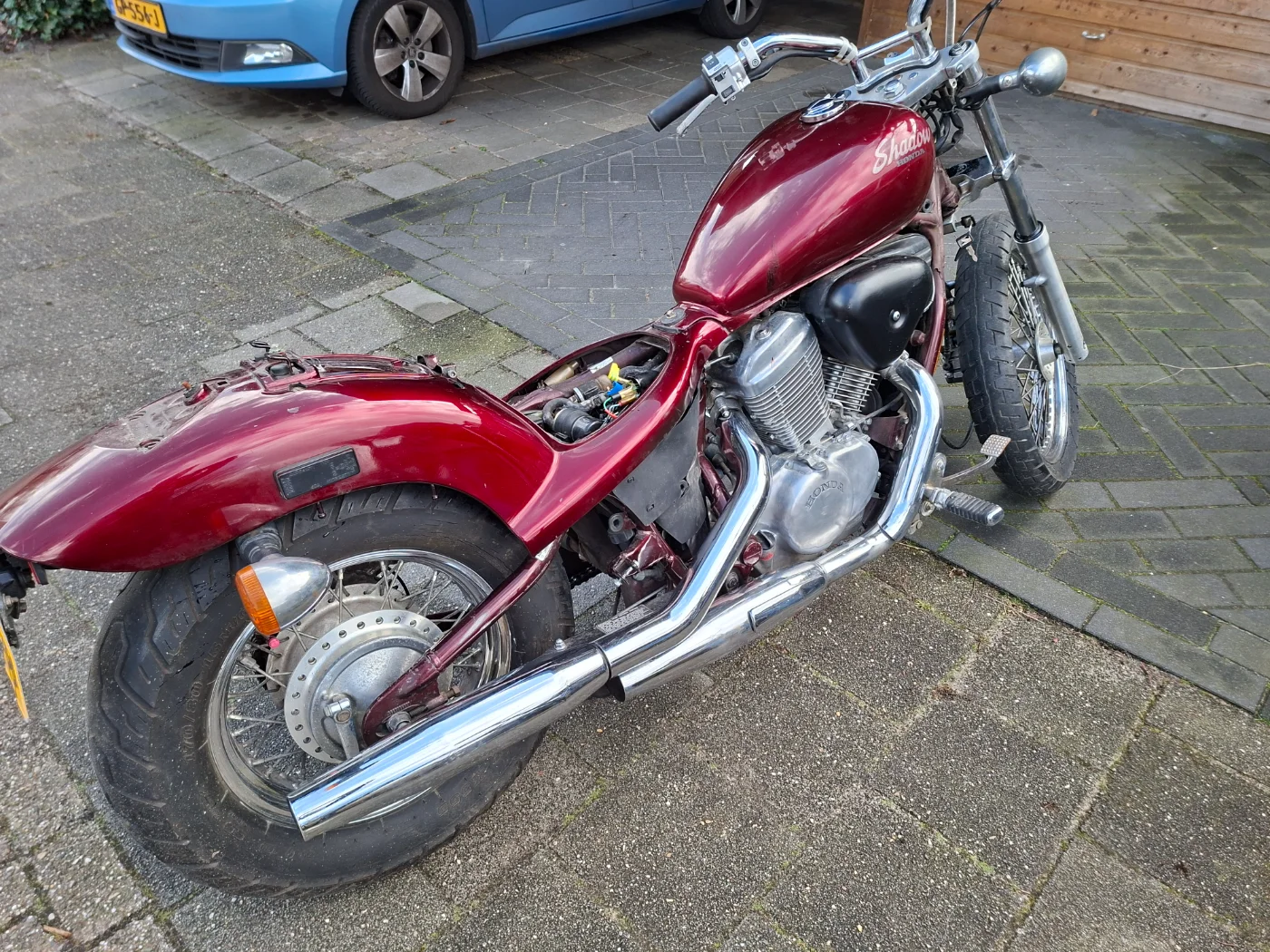

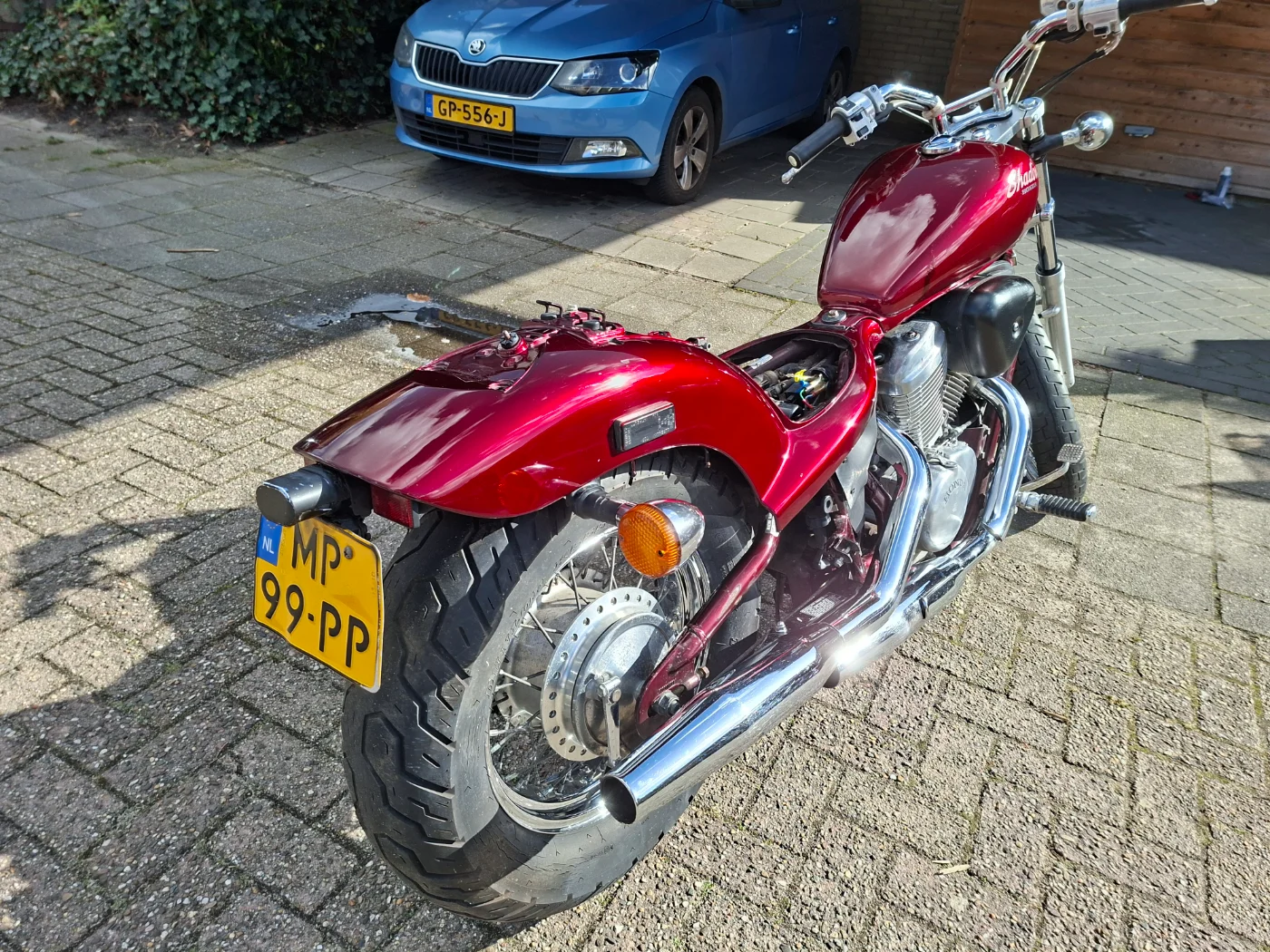

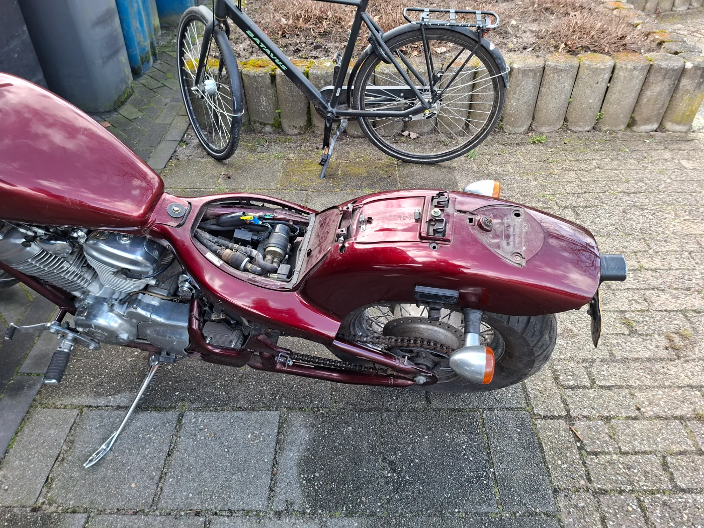

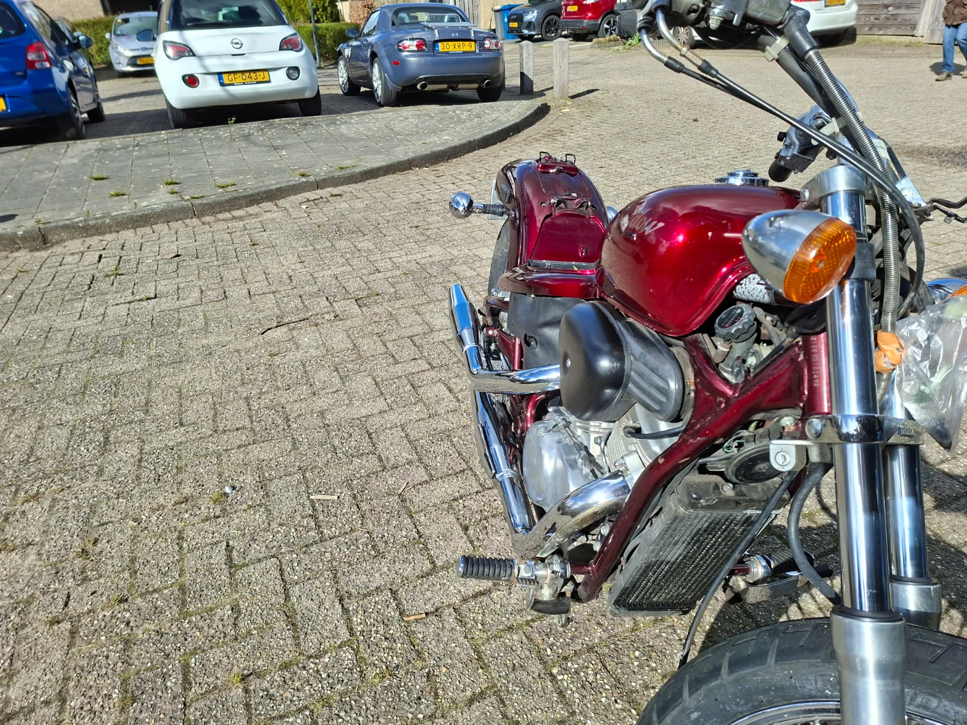

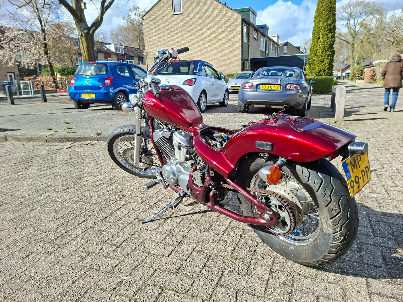

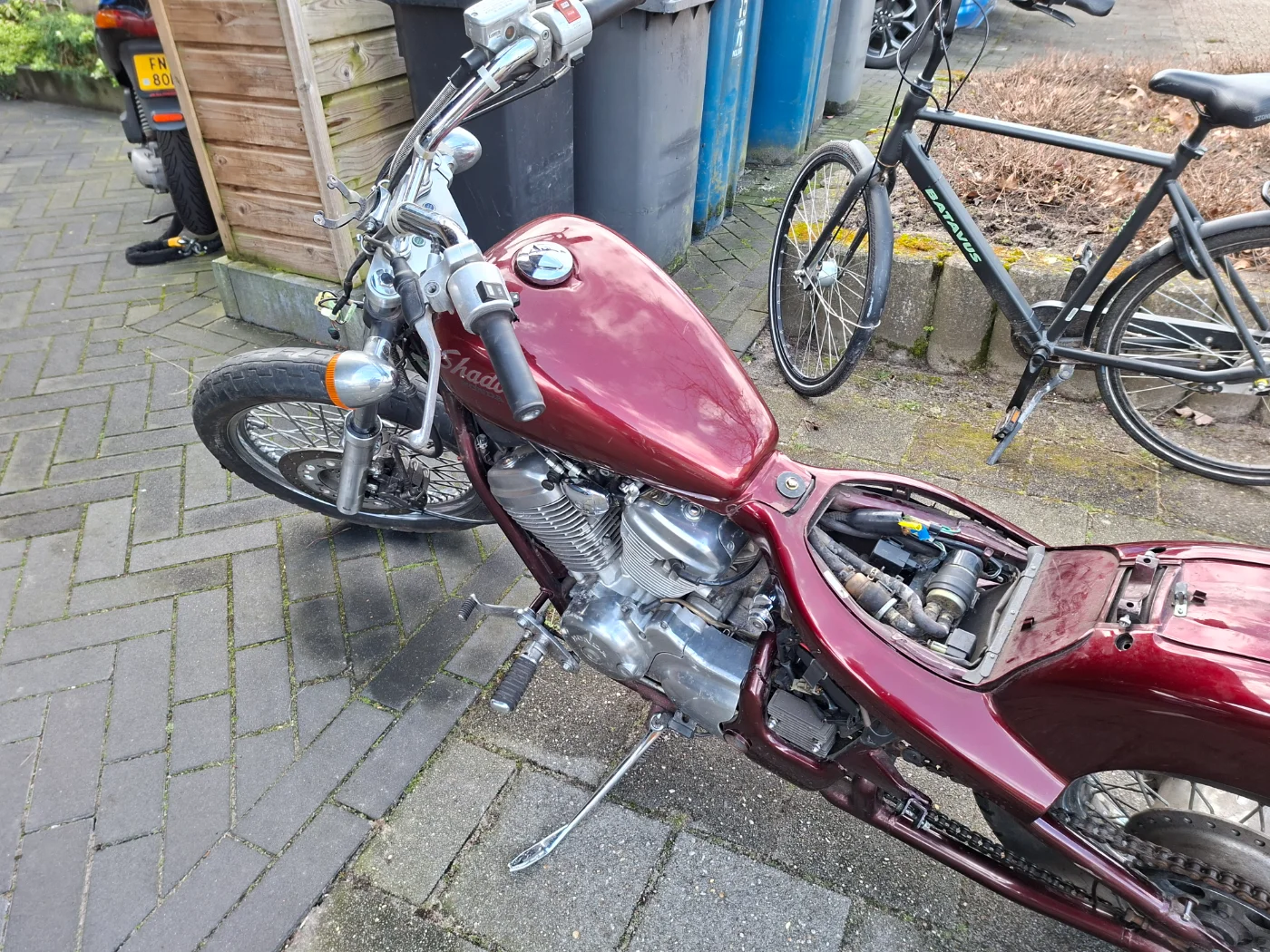

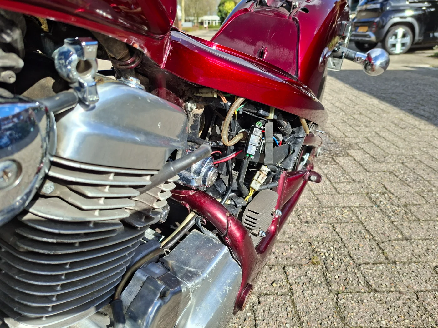

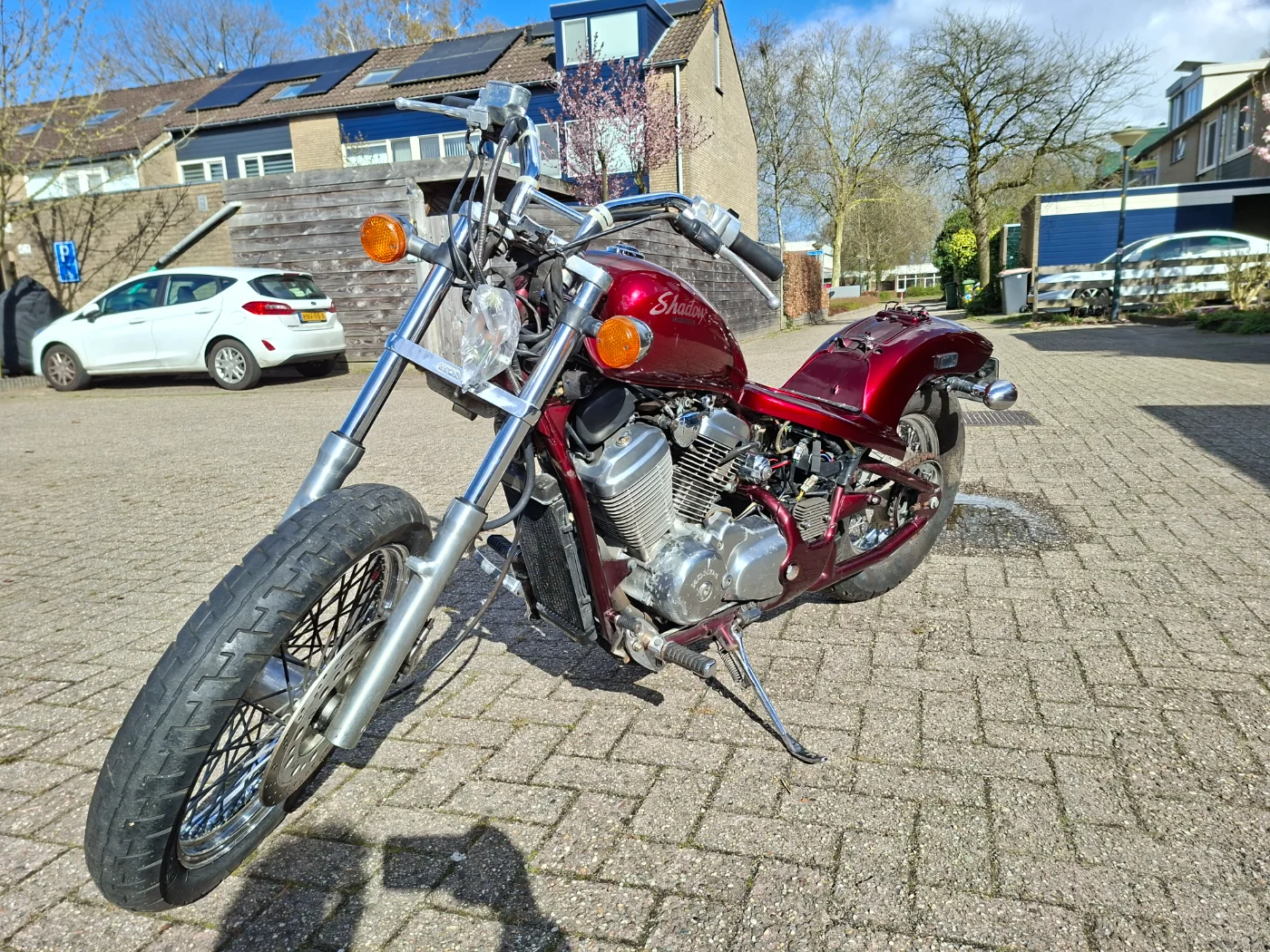

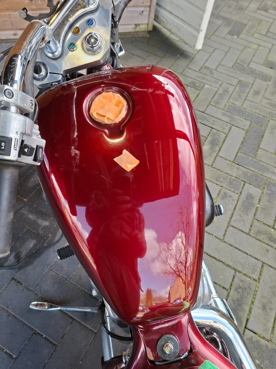

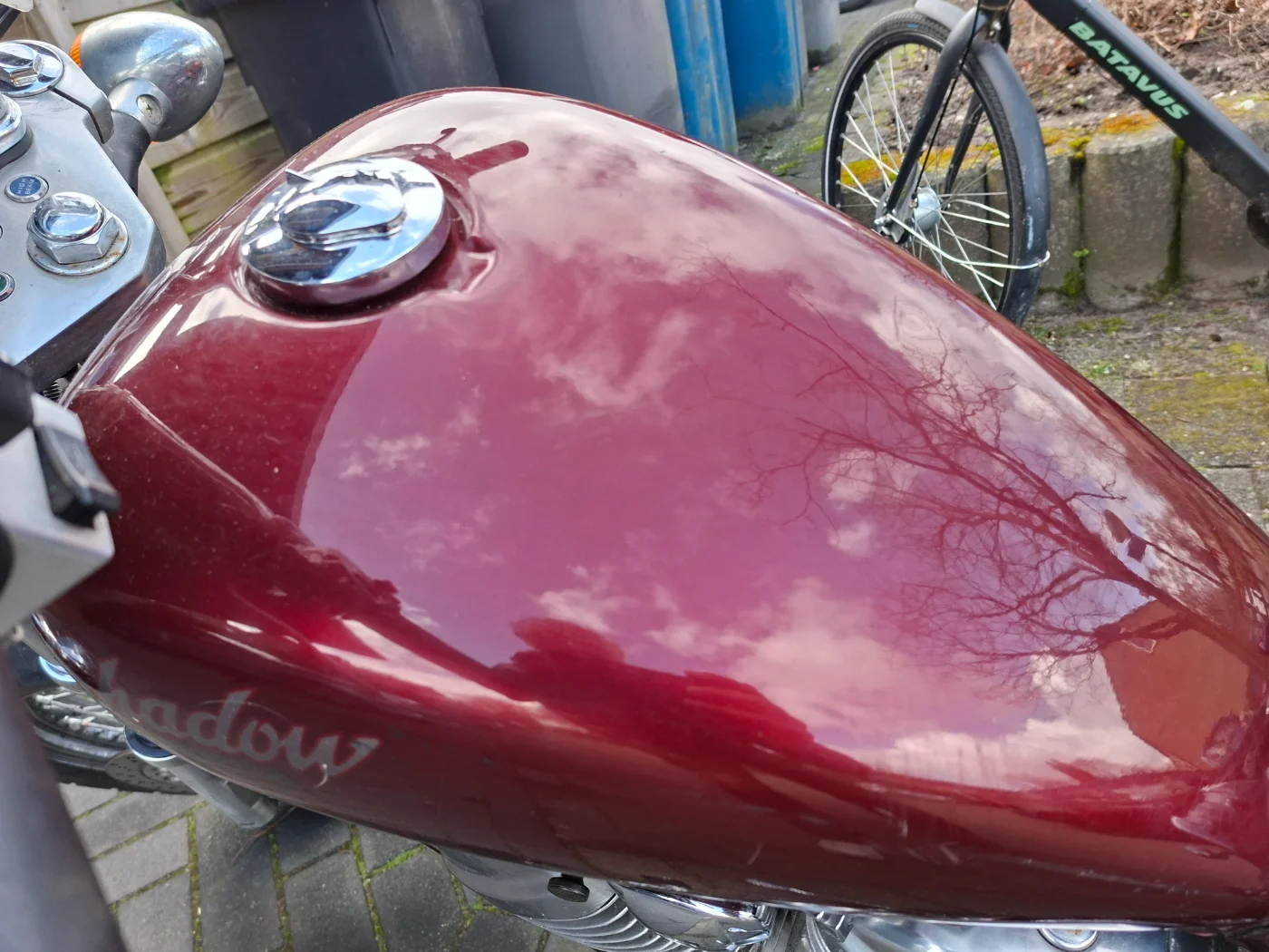

Vandaag dagje druk geweest met vanalles op en rond de motor.

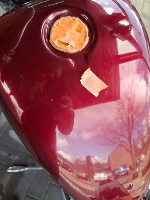

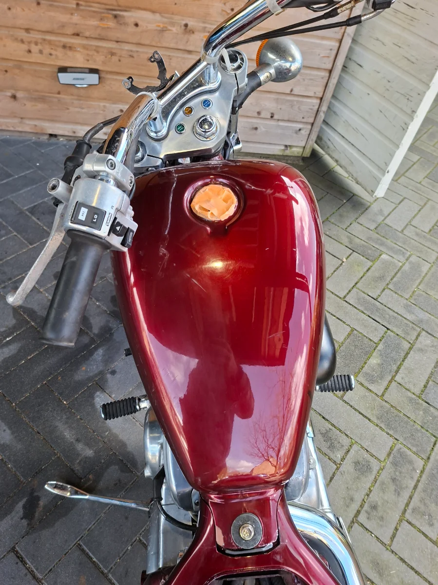

Resultaat is fijn voor een eerste keer polijsten. Met hand begonnen, uiteindelijk machine gepakt.
Verschil goed te zien tussen frame (nog niet gedaan) en tank en achterscherm. Tank zelf heeft andere kleur, goed te zien in zon (mss want ijzer en rest kunststof?)

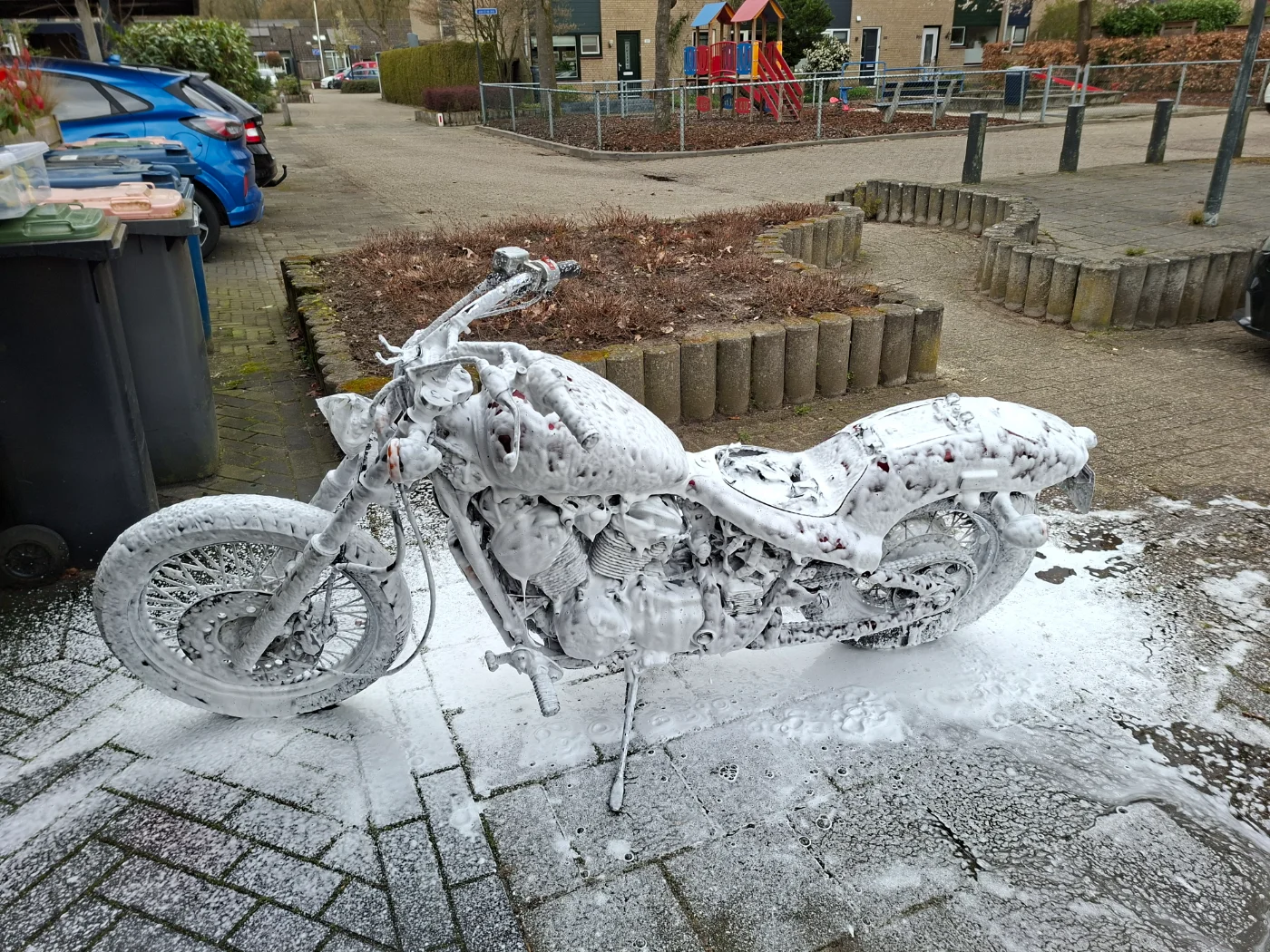

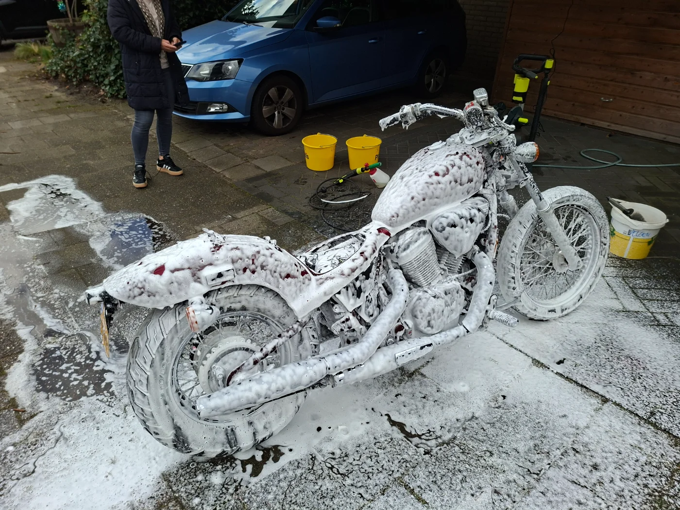

Gefoam (Monello)
Gewassen (BTBM)
Gekleid (Monello)
Gewassen (BTBM)
Polijst (3x mezzo oranje, 1x finale wit)
Glaze (poorboys black hole)
Was (Collinite 835)

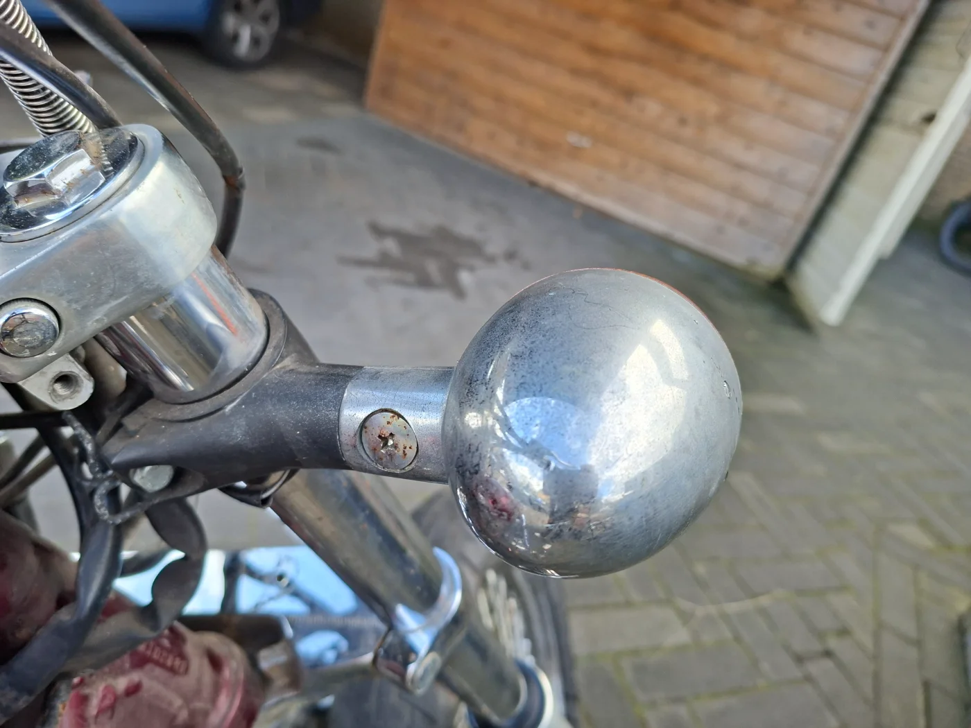

En wat chromen delen met Belgom

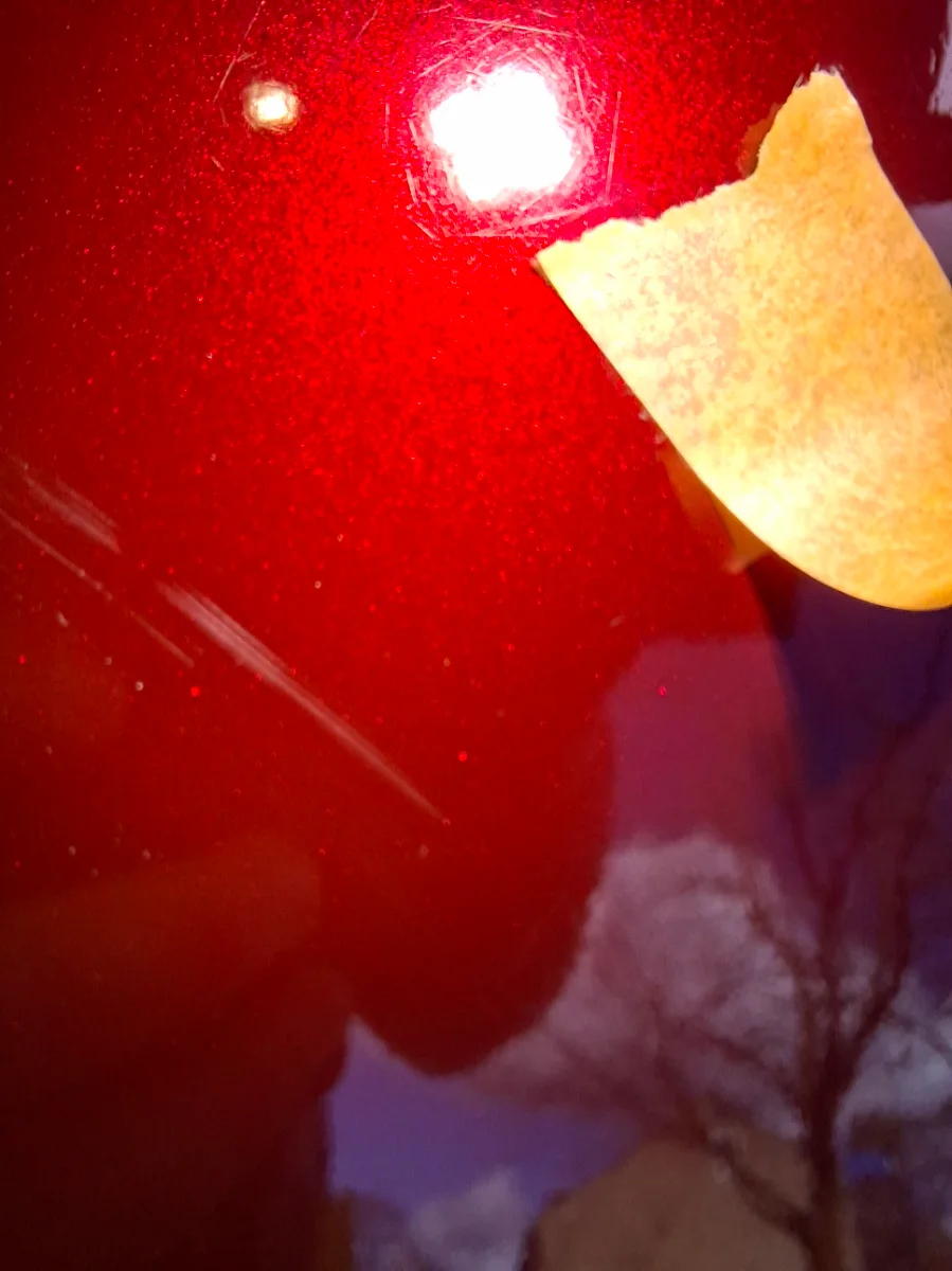

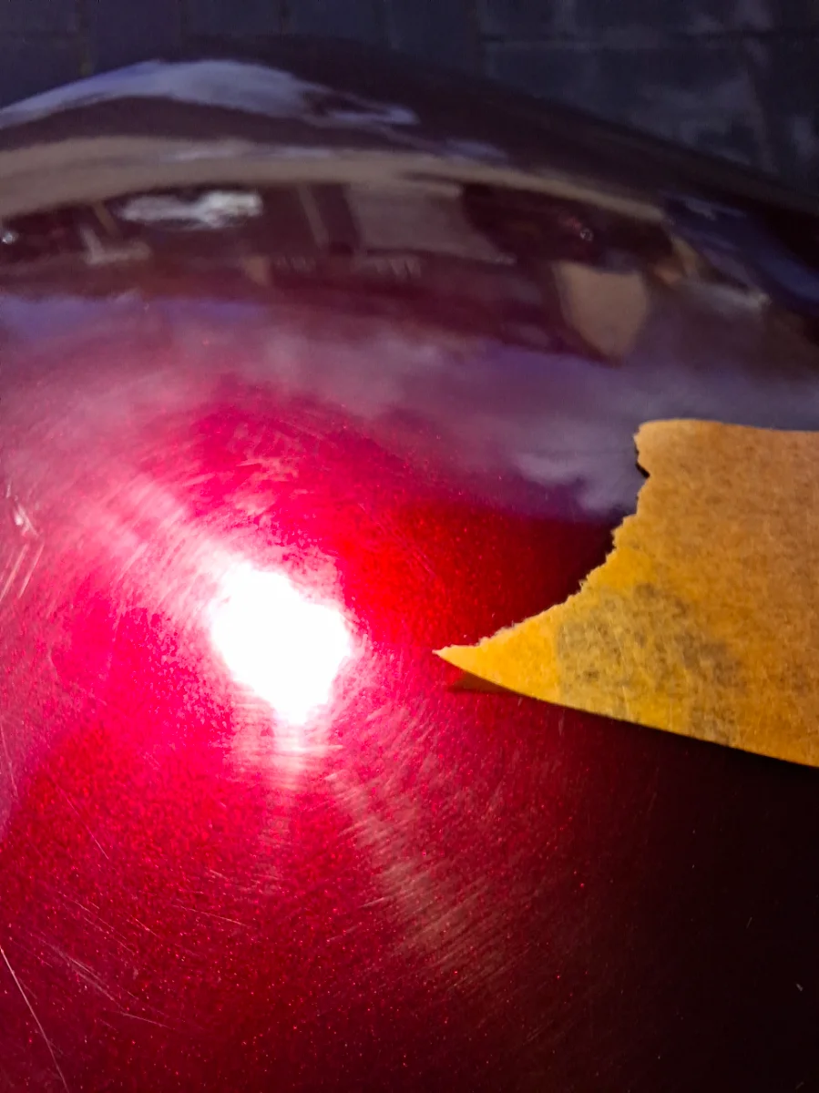

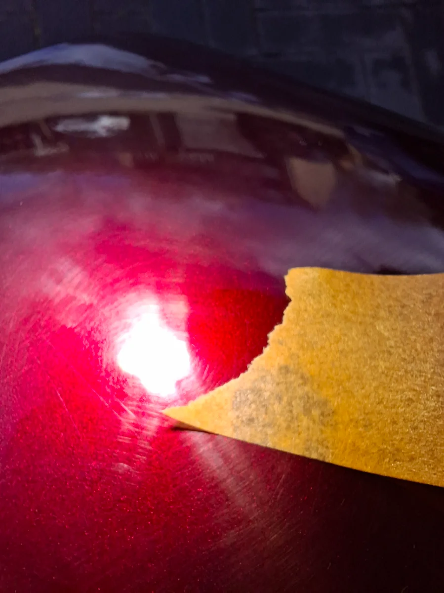

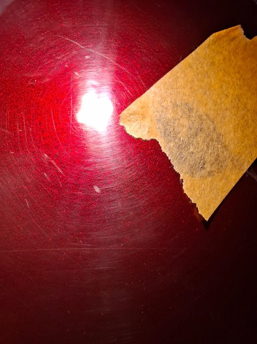

Heb nog wat halfway foto's gemaakt.

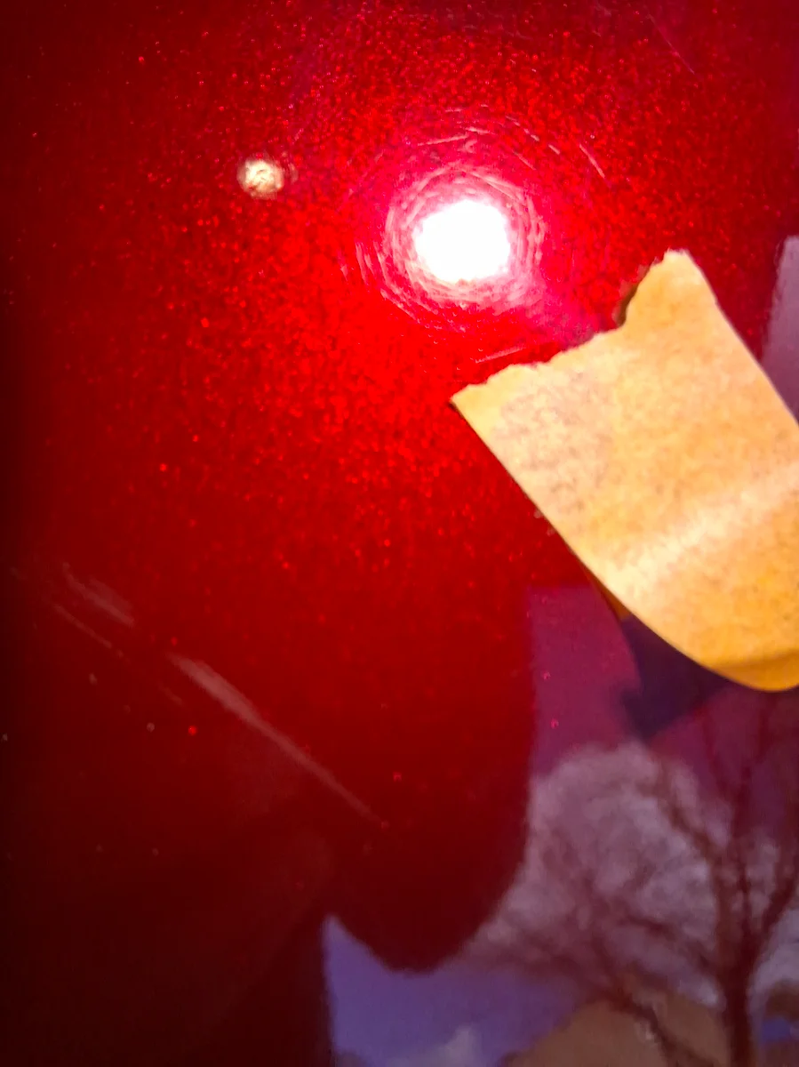

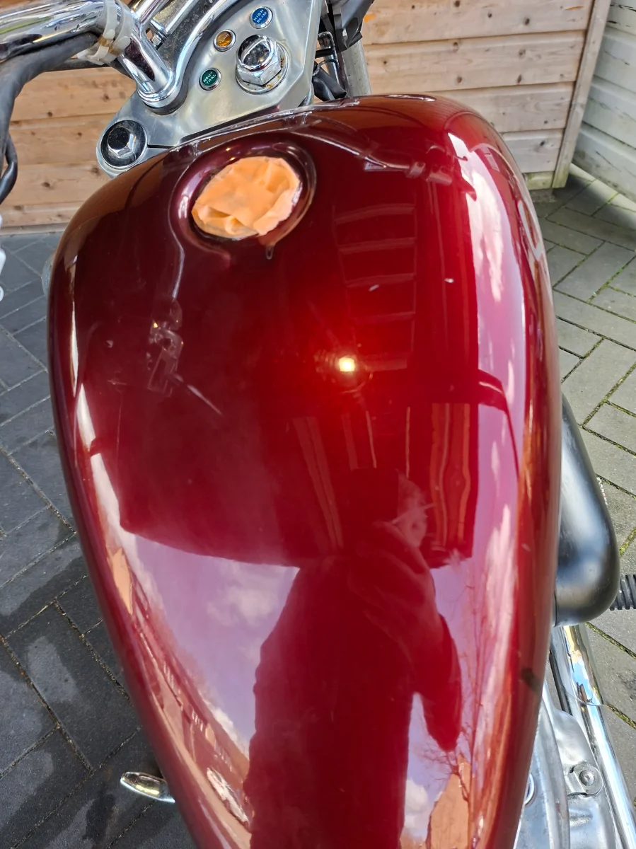

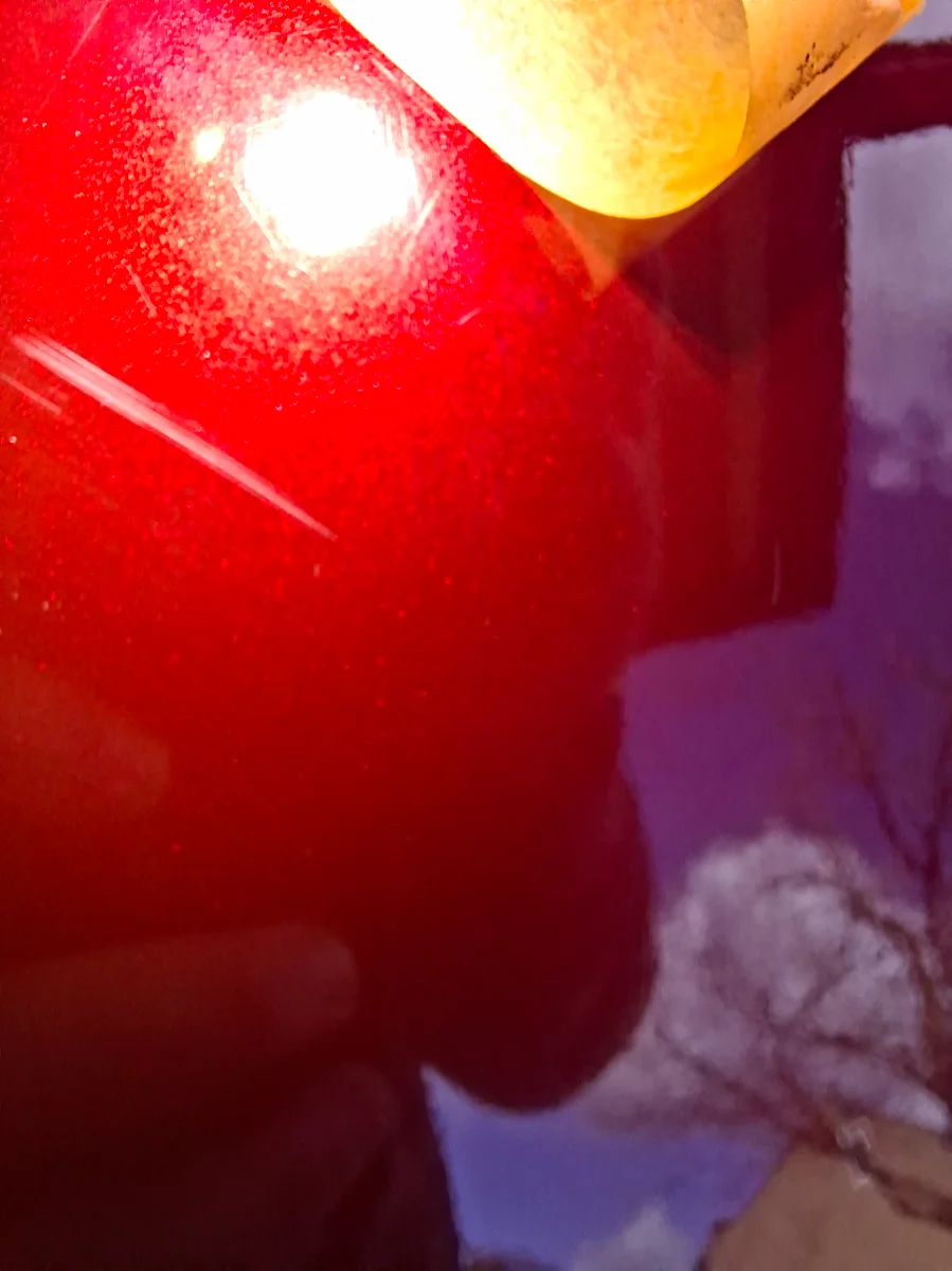

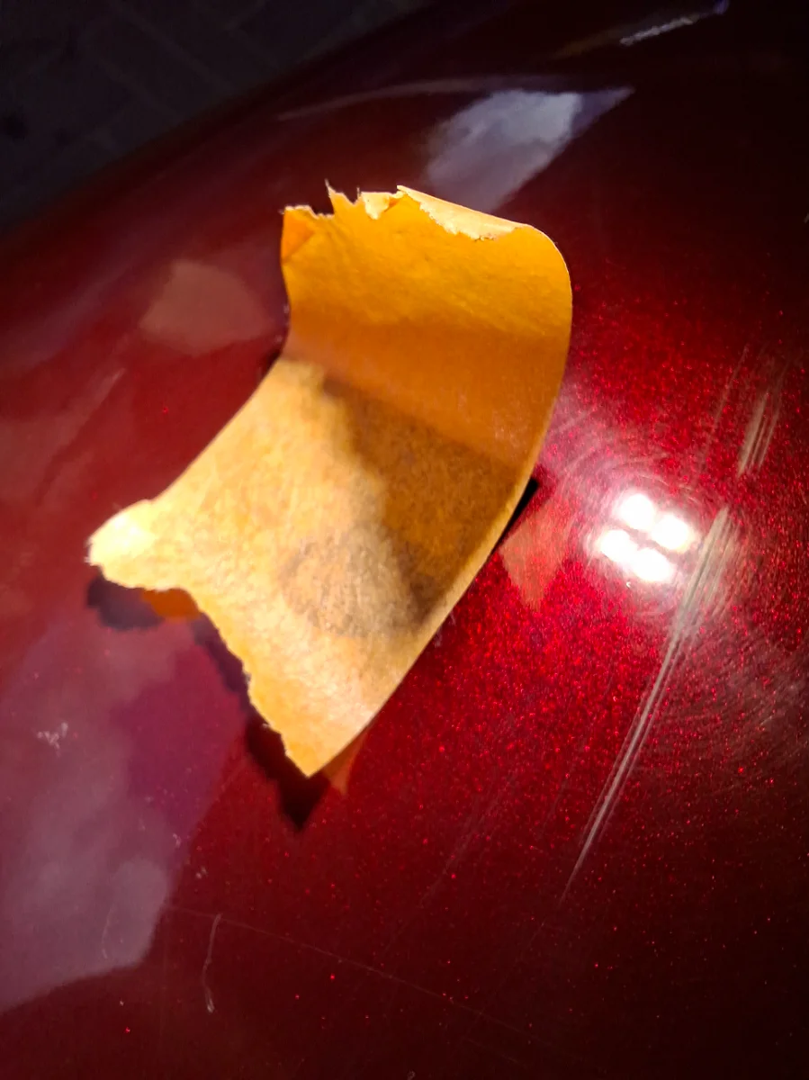

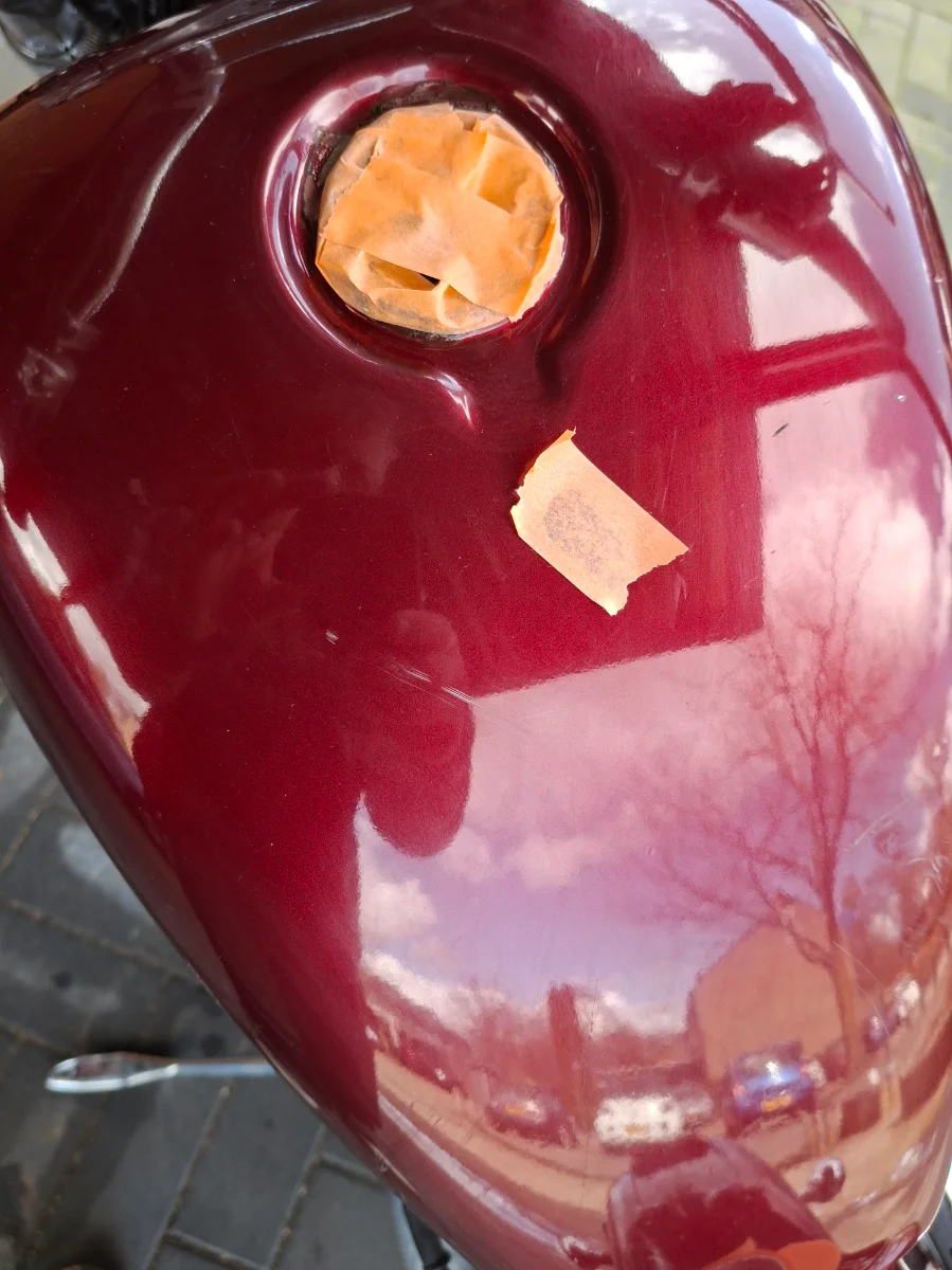

Durfde eigenlijk niet verder met polijsten, want geen idee hoeveel lak erop zit / af gaat / over blijft
links nog níét gepolijst en rechts 1x mezzo/oranje. Flabbergasted was ik, bouwlamp erboven komt heel anders door

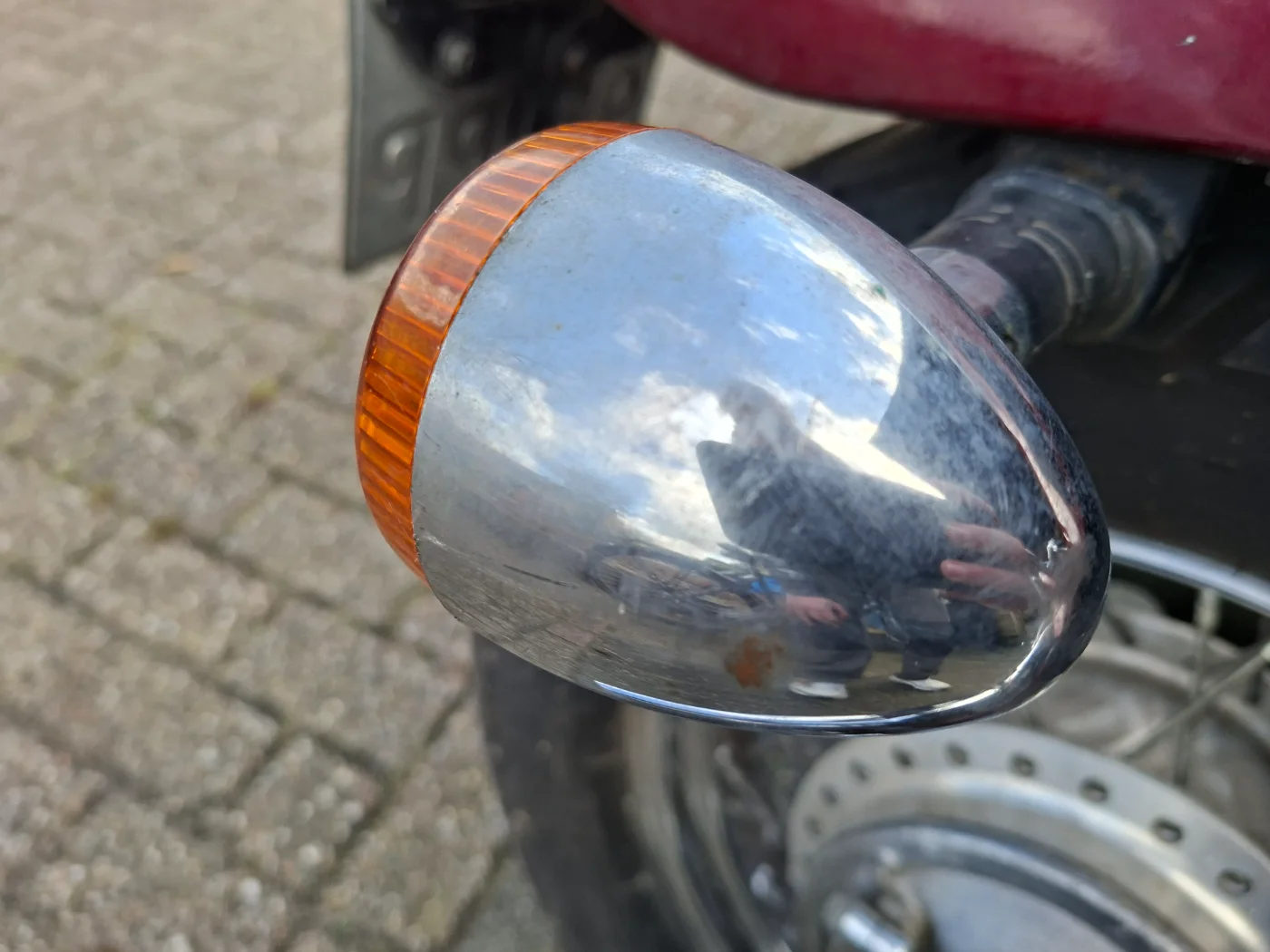

De kracht van het forum en het recht van de eigenwijze.
'Pieter, je kunt geen kunststof polijsten met wit en oranje pads en finale en mezzo'.
'Verloren tijd, niet doen, geen zin'.
Ja, maar jongens, PlastX werkt niet.
'Nee, maar er zijn andere middelen die wel werken, maar finale en mezzo sowieso niet'.

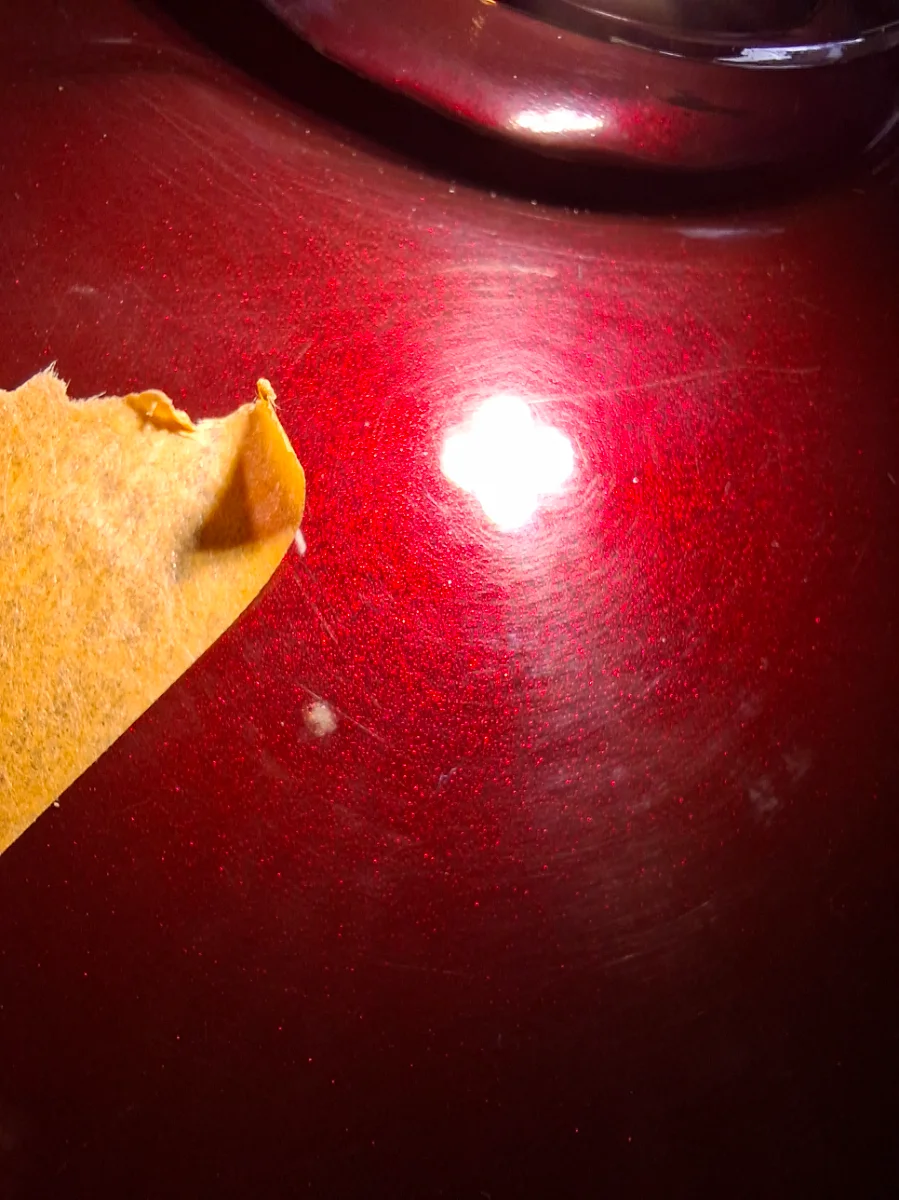

Nou jongens, ik heb het tóch gedaan.
En jullie hebben gelijk

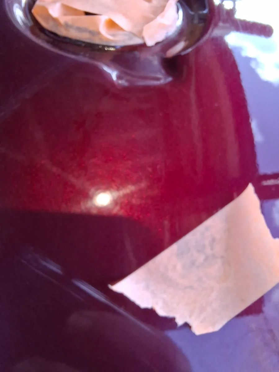

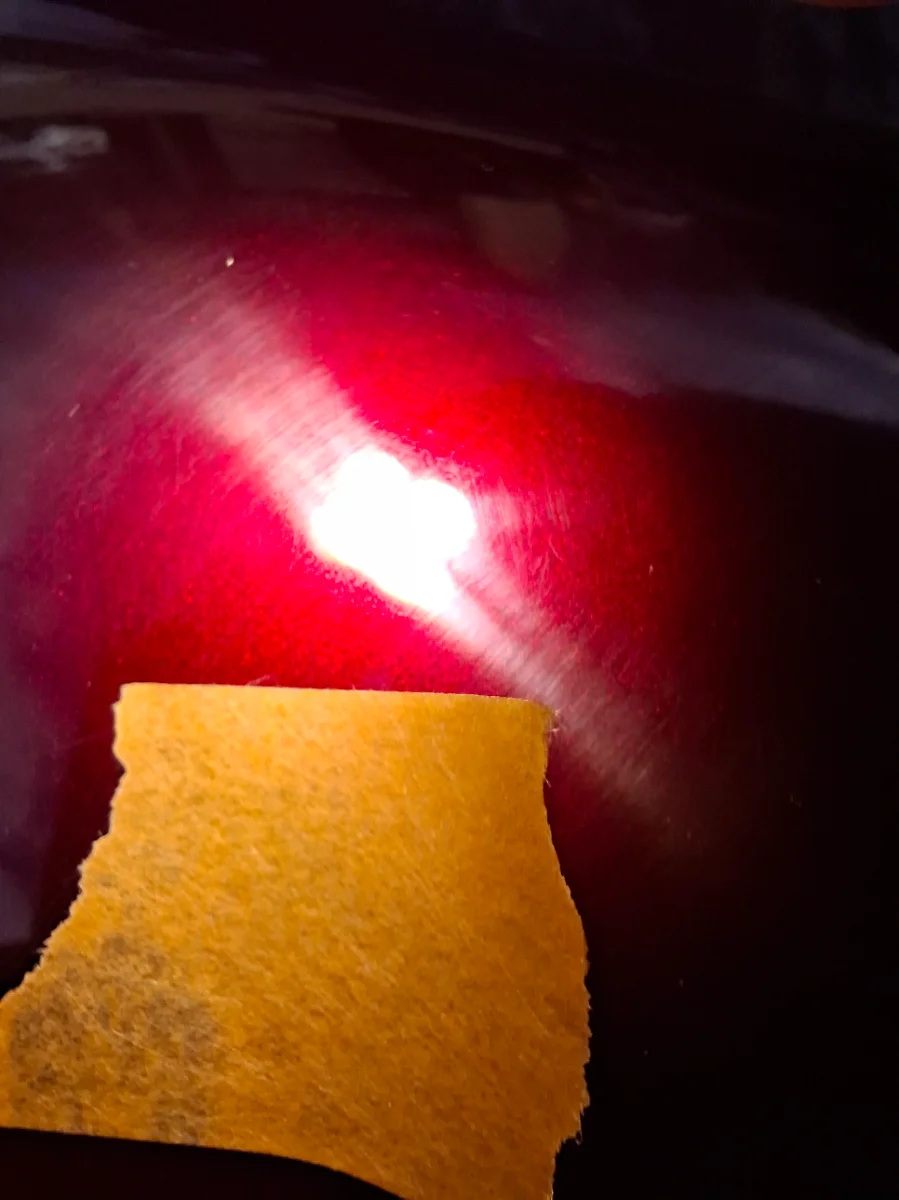

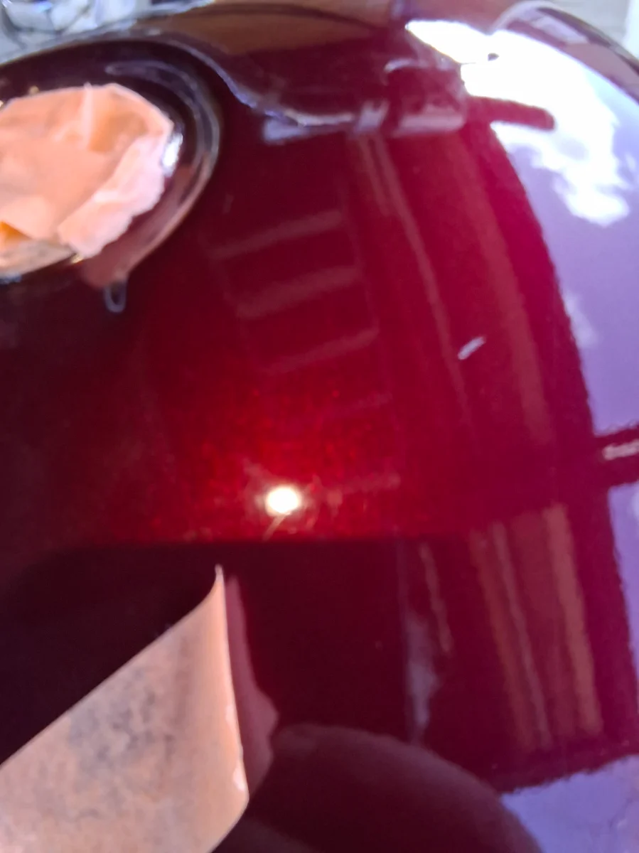

Begonnen met nat schuren 1500-2000-3000.
Eerst met Monello blokje eronder, later een wonder spons als makkelijker te vervormen hulpmiddel.
Beetje water met druppie Dreft en schuren maar. Rechte baantjes.
Werd steeds doffer, regelmatig afgespoeld.
Toen polijsten (ik zal ze hebben)
Wit en finale...niets.
Oranje en finale.... net niets/iets
Oranje en mezzo...beste / minst slechte resultaat
Toen gestopt.
Spullen kopen dan maar.
Met mezzo zonder machine schuurkrassen weghalen is idd een flinke uitdaging.
Ik denk dat hier de kracht van herhaling geld. Meerdere keren herhalen net zo lang totdat je alle krassen er uit hebt.
