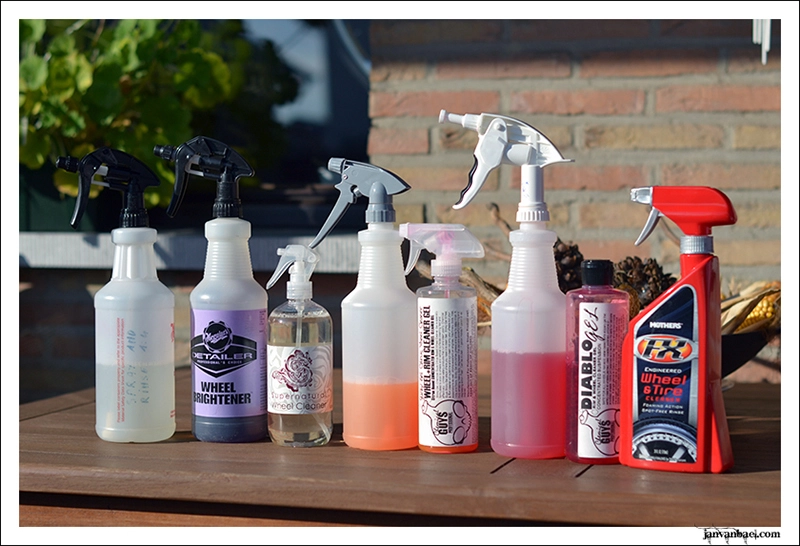

De producten:
1) Meguiar's Professional Wheel Brightener: de velgenreiniger uit de professionele lijn van Meguiar’s. Er is slechts een kleine scheidslijn tussen effectief reinigen en riskante, agressieve producten; Wheel Brightener geeft gebruikers het beste in souplesse, reiniging en veiligheid in één product. De Wheel Brightner is gebruikt in een verhouding van 1 op 4. Dit betekend dus 1 deel product en 4 delen water.
2) Poorboy’s World Spray & Rinse: Spray & Rinse is een professioneel, op basis van zuren, samengesteld product waarmee je snel en gemakkelijk remstof en wegdekvervuiling van bijna alle velgen kunt verwijderen. Gewoon op een koude, natte velg sprayen. Enkele minuten laten intrekken en daarna met een gelijkmatige stroom water verwijderen. Eventueel even het product agiteren op sterk vervuilde velgen. Dit product mag je echter niet gebruiken op chromé of velgen zonder blanke laklaag. Ook deze heb ik gebruikt in de verhouding 1 op 4.
3) Chemical Guy’s Sticky Gel: Sticky Gel Citrus Based Wheel & Rim Cleaner is een zeer effectieve zuurvije wheel cleaner. Geschikt voor alle velgen. De unieke gel formule hecht aan de velgen waardoor het product langdurig de gelegenheid krijgt om straatvuil, remstof en andere vervuiling af te breken zonder dat borstellen noodzakelijk is. Ook deze heb ik gebruikt in de verhouding 1 op 4.
4) Chemical Guy’s Diablo Gel: Geconcentreerde suspensie technologie vangt stof en vuil op en verwijdert hen snel van de oppervlakte, houdt hen gevangen in de PH neutrale gelatine zodat je kan spoelen zonder vlekken na te laten. Veilig voor alle wielen niet zuur, niet bijtend, op water gebaseerde extra glibberige gel dat veilig alle geschilderde, gelakte, gepolijste, chrome of geanodiseerde wielen. 100%PH gebalanceerd en neutraal, dus het is veilig voor speciale, gevoelige velgen. Ook deze heb ik gebruikt in de verhouding 1 op 4.
5) Dodo Juice Supernatural Wheel Cleaner: In tegenstelling tot "zuurvrije" velgenreinigers, (waarvan consumenten vaak denken dat het veilge producten zijn, terwijl ze vaak zeer bijtend zijn), heeft deze velgenreiniger echt een pH-waarde van rond de 7. Hoewel deze reiniger misschien niet zo krachtig schoonmaakt als de Mellow Yellow, is de Supernatural Wheel Cleaner uitstekend geschikt voor iedereen die zich zorgen maakt om zijn kwetsbare velgen, zoals geanodiseerde of verchroomde velgen, of voor diegenen, die goed onderhouden en regelmatig schoongehouden velgen bezitten. Deze heb ik zoals de handleiding zegt puur gebruikt.
6) Mothers Wax FX Wheel Cleaner: De FX-lijn is de meest geavanceerde en 'state-of-the-art' productlijn van Mothers. Remstof behoort tot het verleden met deze veilige, krachtige en snelle velgenreiniger. Spray de droge en koude velg in, wacht een minuutje en spoel de velg in één keer schoon. Veilig voor gespoten, blankgelakte, stalen, modulaire en chromen velgen. Niet geschikt voor gepolijst of ruw gegoten aluminium, billet (gietijzer) of geanodiseerde velgen. Niet gebruiken op motorvelgen of onderdelen.

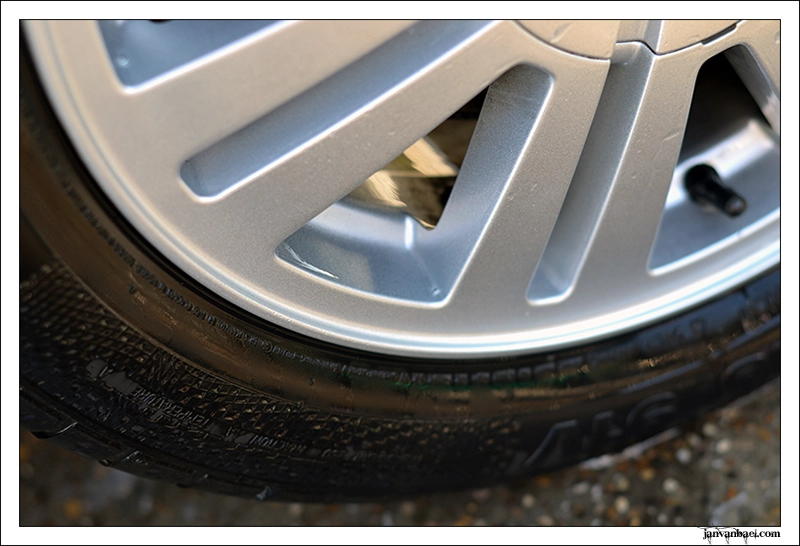

Voorbeeld velg na het borstelen, voor het spoelen.

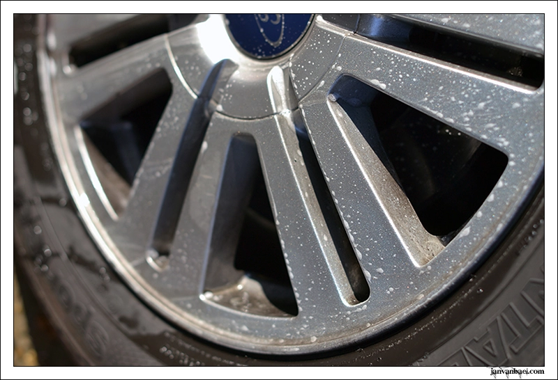

Wheel Brightner aangebracht op de velg.
Spray & Rinse aangebracht op de velg.

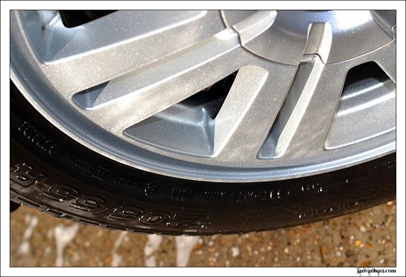

Resultaat na Wheel Brightner en Spray & Rinse.

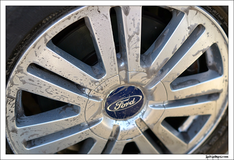

Sticky Gel aangebracht op de velg.
Diablo aangebracht op de velg.

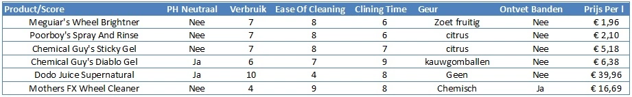

Korte schematische samenvatting.
De gebruikte criteria:
Ph Neutraal: niet zelf kunnen testen, dit is dus naar het geen ik kon terug vinden van andere test en wat de fabrikant meld.
Verbruik: Hoe hoger dit cijfer, hoe lager het gebruik. Op de foto’s is het niet duidelijk, maar ik heb voor de uiteindelijke test op de mengflessen steeds dezelfde sprayer gebruikt op dezelfde stand. Dit zodat ik het verbruik goed kon monitoren. De flessen die niet aangelengd moeten worden zijn gebruikt met de originele sprayhead.
Ease Of Cleaning: hoe hoger dit cijfer, hoe makkelijker de velg na het insprayen van het product proper ging door het gebruik van een borstel. (10= bijna niet borstelen, 0 = na hevig borstelen nog geen effect.)
Clining time= hoe hoger dit cijfer hoe langer het product op de velg blijft hangen. Bijgevolg kan het langer inwerken en effectief zijn.
Geur: gewoon korte omschrijving van de geur
Ontvet banden: heeft heft effect op de banden, zo ja is het een plus punt want doen hoef je niet meer apart aan de slag met ontvetter of iets dergelijks.
Prijs per liter: prijs per liter, is de uitgerekende prijs naar aangelengd product. In de meeste gevallen dus 1:4. Enkel De mothers en Dodo Juice zijn puur gebruikt omdat het zo wordt aangegeven door de fabrikant.
Om uit dit bovenstaande schema nu één winnaar te kiezen is moeilij. Als ik moet kiezen dan is mijn top drie:
