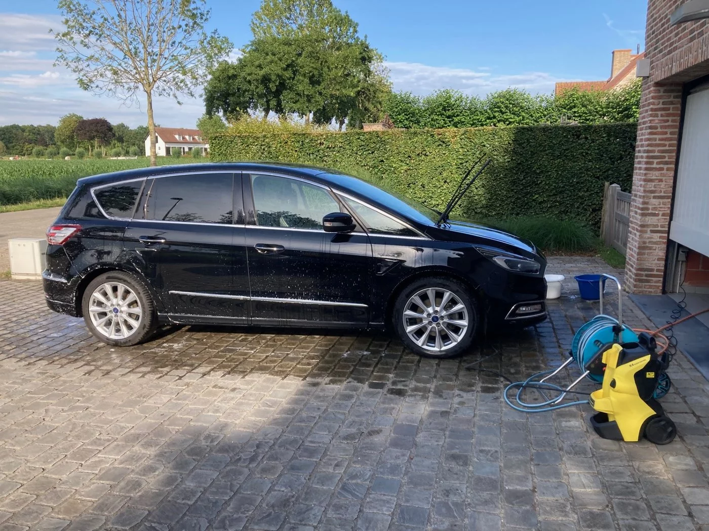

* Uiteraard de wagen eerst gewassen met de 2 emmer methode en Poorboys shampoo slick en suds
* Exterieur volledig gekleid met AF clay bar en AF glide. De hoeveelheid vervuiling viel best mee, enkel rond de wielkasten kwam er behoorlijk wat af.
Ik heb een volledige bus glide erdoor gejaagd... Ik ben altijd enorm voorzichtig als het op marring aankomt.

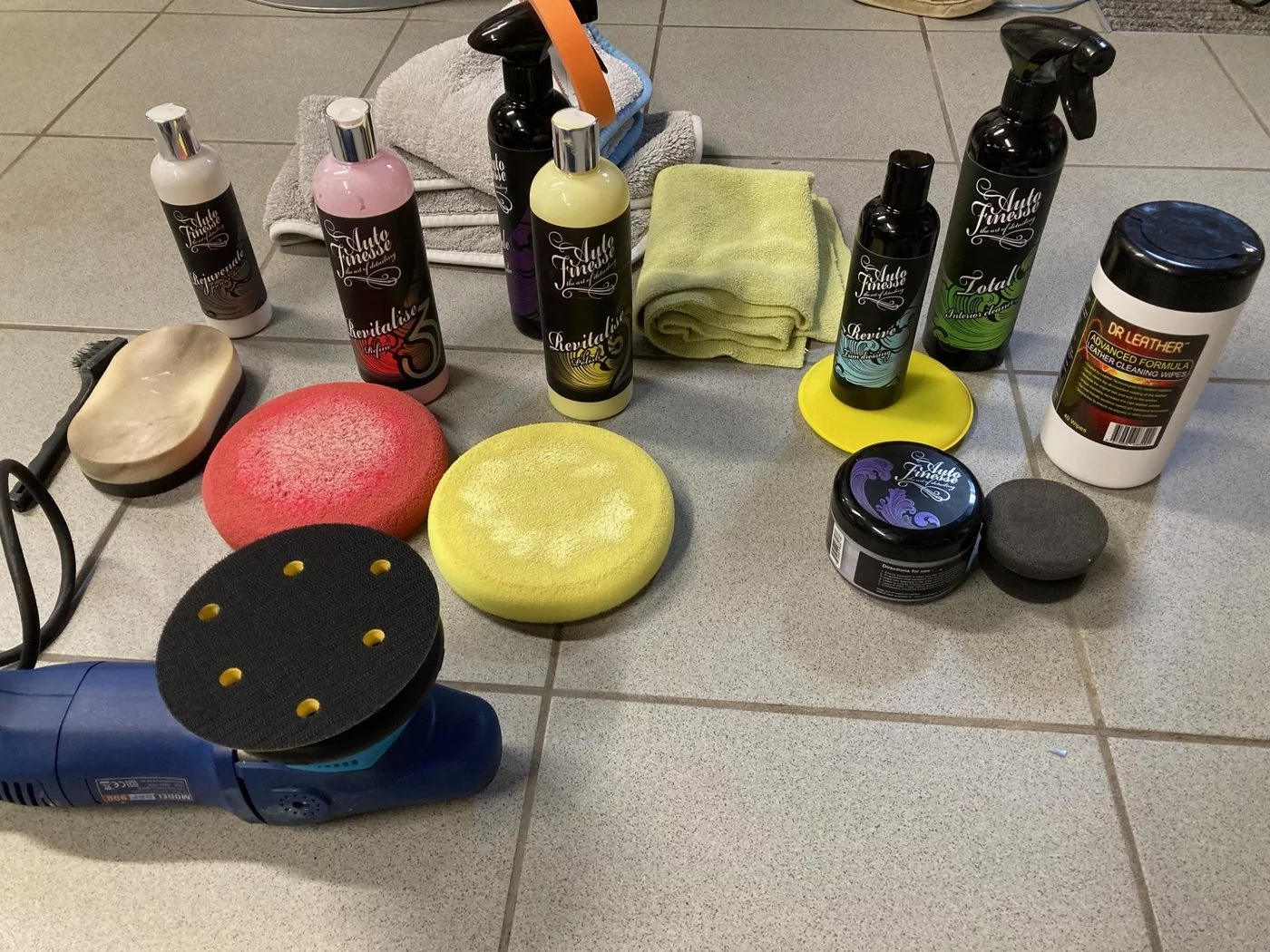

* 2-staps polijsten met de DAP 900 en auto finesse revitalise kit (enkel stap 2 polish en stap 3 refine).

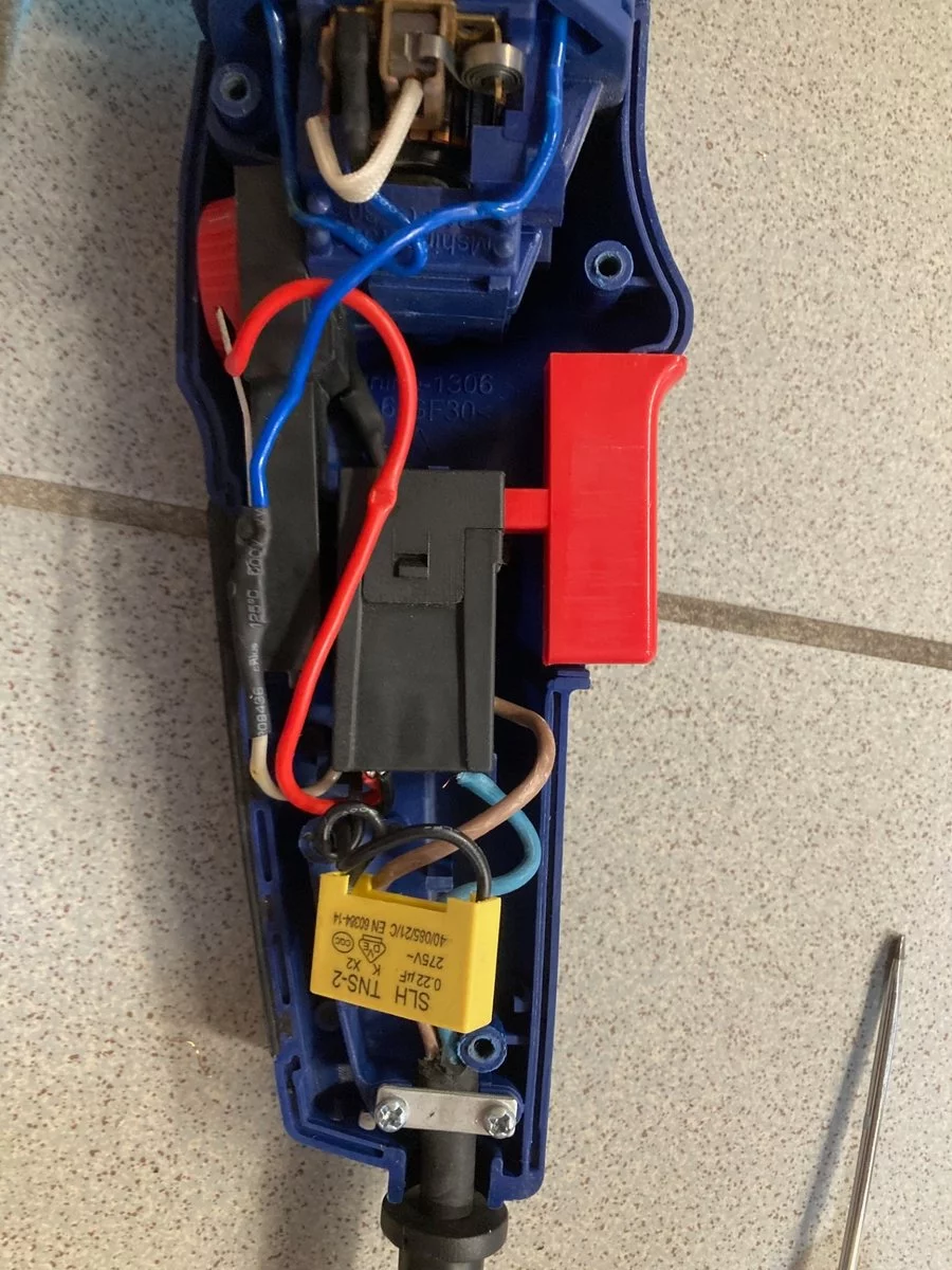

Mijn dag kon niet slechter starten, het contact van de voeding van de DAP was gebroken en kon dus amper werken... Ondanks ik een onhandige Harry ben is het gelukt om deze te herstellen mits wat tips van het forum.. Ik kon dan eindelijk mits veel vertraging aan de slag...
Ook bleek de drukknop om het toestel automatisch te laten draaien snel kapot dus tegen de middag alvast een kramp in de vingers Deze heb ikniet kunnen herstellen.

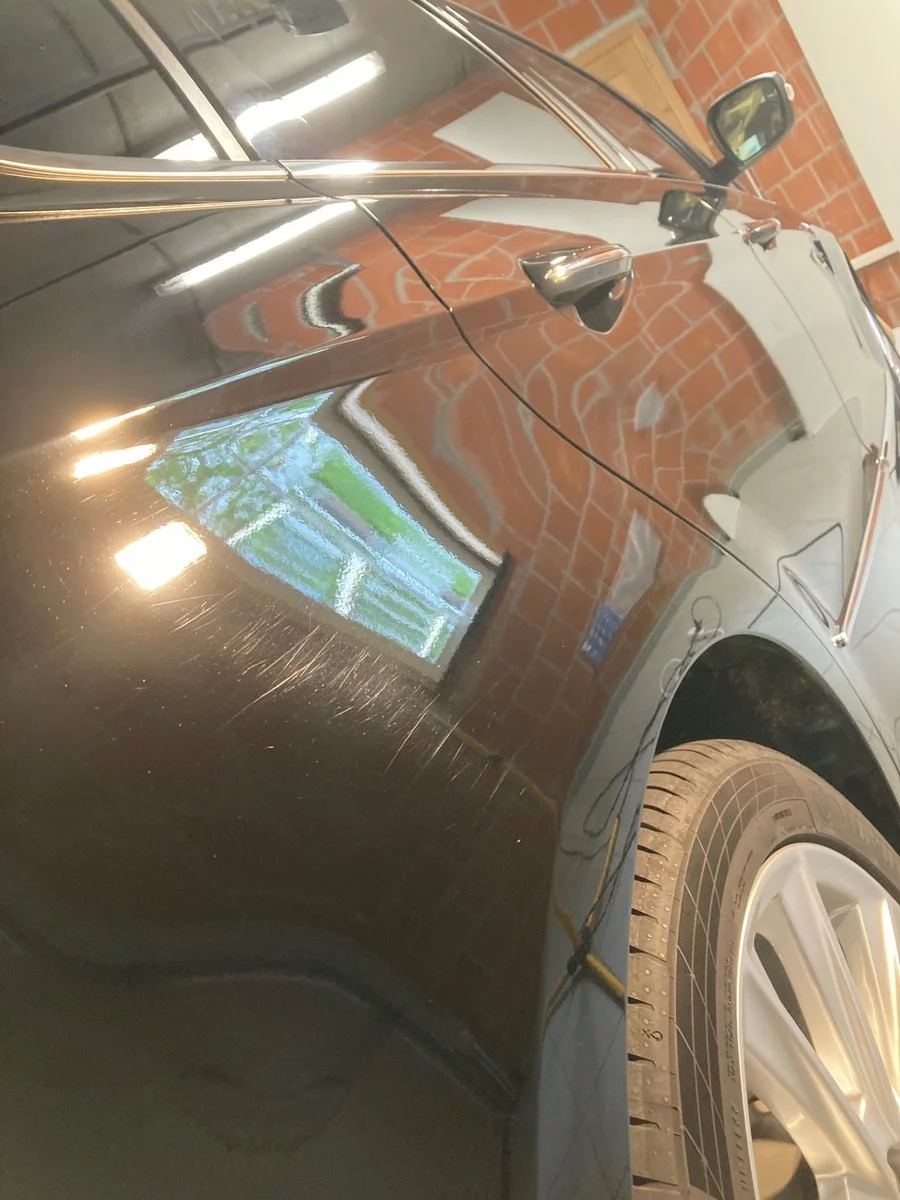

Het werd snel duidelijk dat het resultaat niet overal zoals gehoopt was... De diepere krassen (van de haag, wasstraat?) kreeg ik er niet volledig uit. Ook krassen rond de deurhendels leek ik er niet uit te krijgen. Uiteraard heb ik er wel heel wat andere swirls en krasjes uitgehaald. Het resultaat is echter nog wat afwachten als deze in de volle zon staat, met het licht dat ik ter beschikking heb in de garage heb ik geen duidelijk beeld..
Ik moet ook zeggen dat de 2e stap van de revitalise kit (de gele polish) echt lastig is om te verwerken. De pad is kneiterhard en de polish lijkt snel op te drogen op de lak waardoor buffen vaak heel lastig is, ik heb naar mijn gevoel vaak te hard moeten duwen met de buffdoek om de polishresten eraf te krijgen.

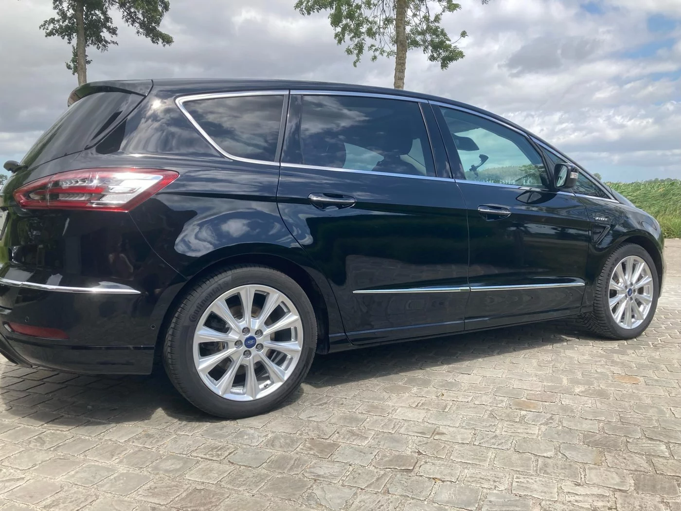

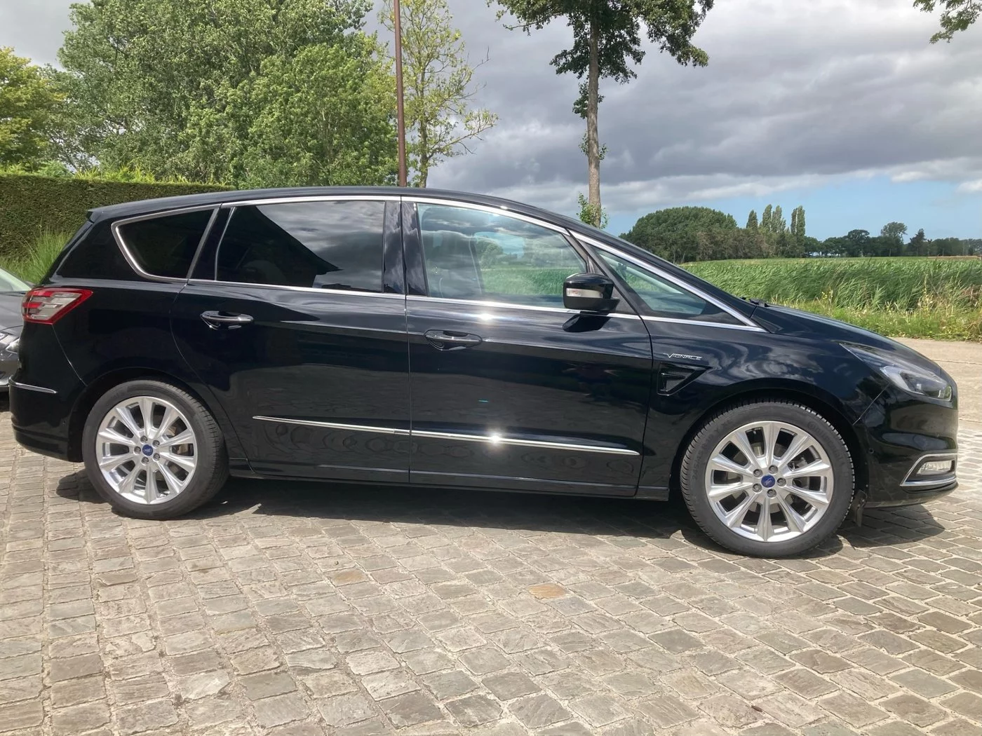

* Als laatste in de wax gezet met AF desire wax en de waxmate.
Morgen leg ik de 2e laag wax.

Foto van de krasjes op de zijkant achteraan is dus een foto van achteraf. Deze lijk ik er maar niet uit te krijgen.
Gezien mijn "compound" over datum was en volledig gaan schiften was heb ik deze niet kunnen inzetten.
