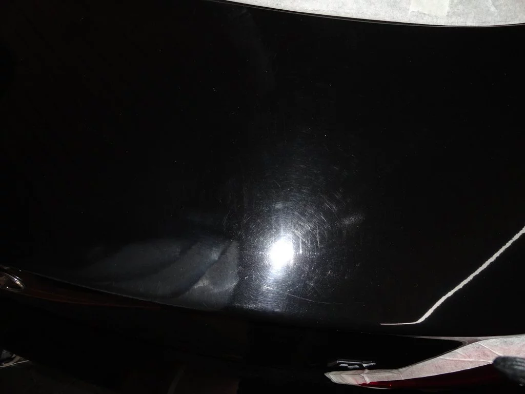

Zo stond de lak bij ontvangst:
Helaas is dit de enige "goede" before foto die ik heb.. De andere zijn enorm onderbelicht. :(

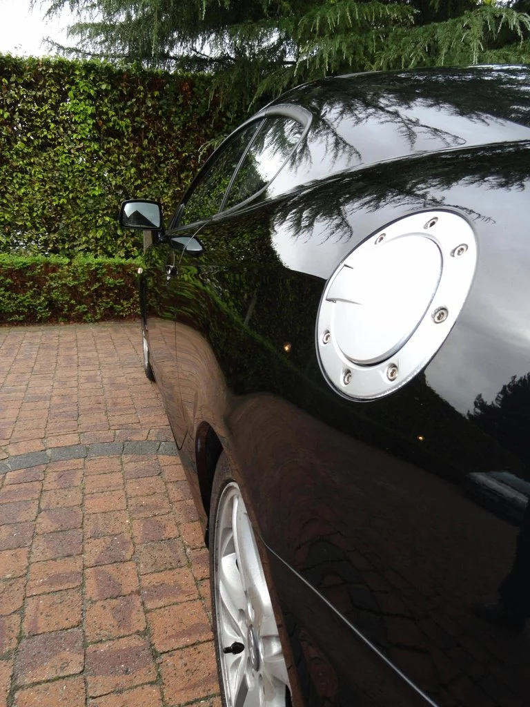

Hier de afters:
De vlekken die hij met zijn lakstiftje beklad heeft zie je nog, maar ze vallen wel een stuk minder op. Spijtig vind ik.
