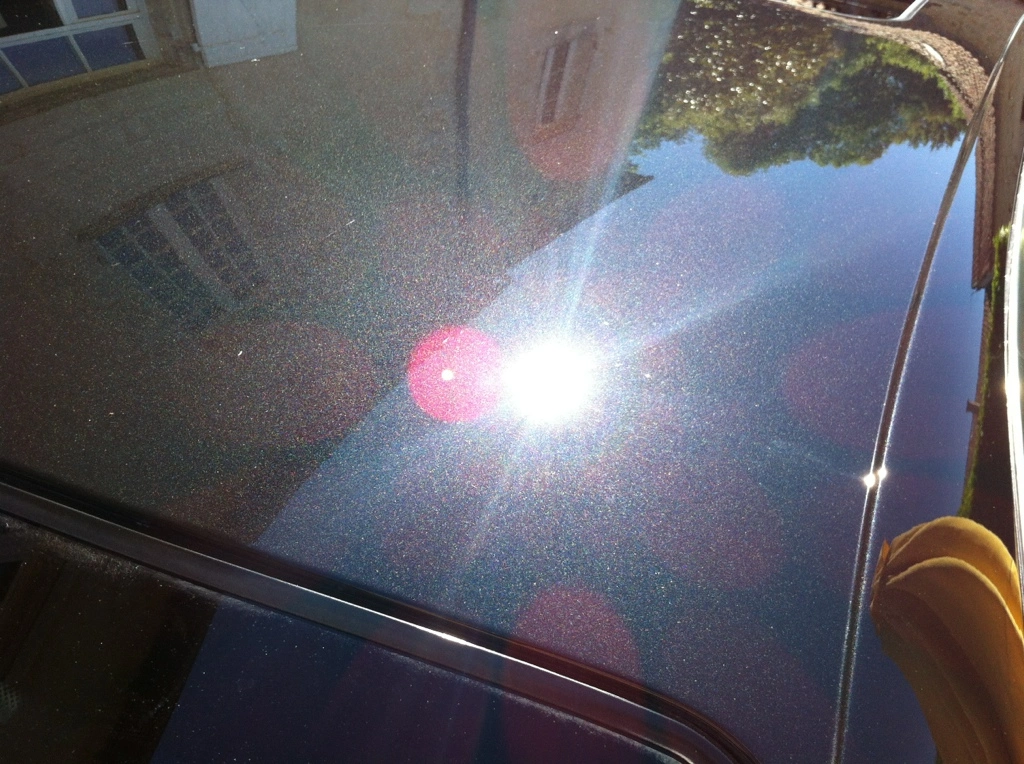

Vandaag m'n vakantieklusje eindelijk afgekregen.
Ik heb er zo'n 26uur werk in gestoken.
Omdat ik geen voor foto's heb gemaakt vind ik het eigenlijk niet showoff waardig maar ik zal 'm toch maar even posten.
De 740 die ik voorgaande jaren gedetailed heb hier is helaas overleden en dient nu als onderdelenmagazijn.
Binnen 2 weken had ie alweer een andere uit DE gehaald en die stond nu op mij te wachten.
De auto was in DE al een keer door een poetser onder handen genomen en dat heeft weinig zin gehad want nu zaten er niet alleen swirls op maar ook hologrammen.
Ik heb op de gehele auto minstens 3 hits met inizio op paarse wol moeten gebruiken om enigzins correctie te behalen.
Daarbij de DA gebruikt omdat ik niet wist hoeveel lak de poetser al verwijderd had en dus een beetje voorzichtig wilde zijn.
Daarna afgewerkt met mezzo op wit met de rotary en gefinished met finale op groen.
Als kers op de taart de auto voorzien van een laagje AF powerseal.
Morgen ga ik er nog een laagje Desire opsmeren denk ik.

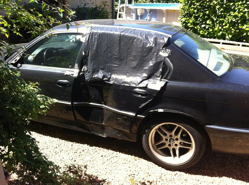

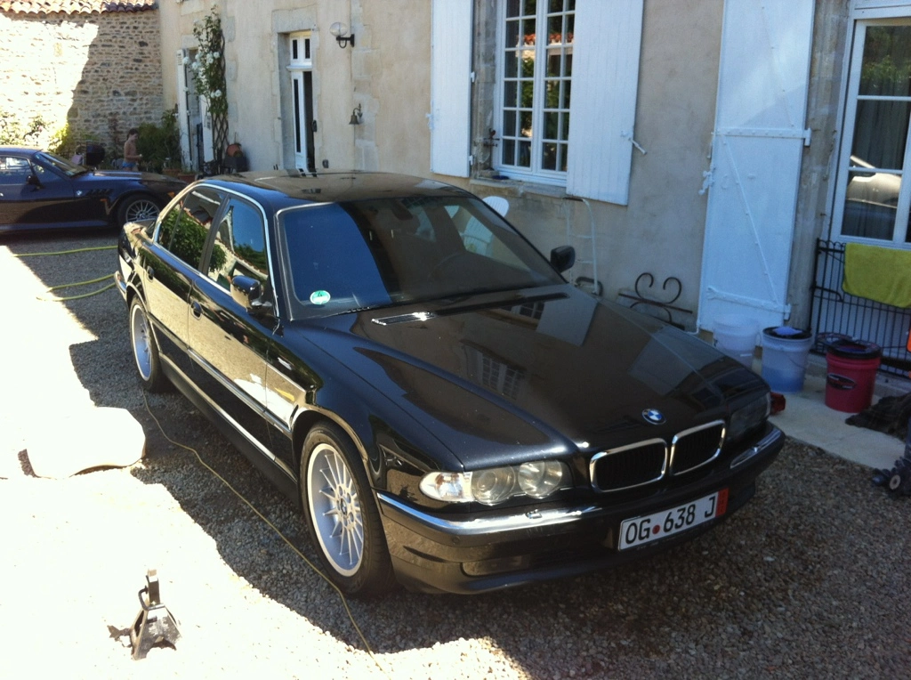

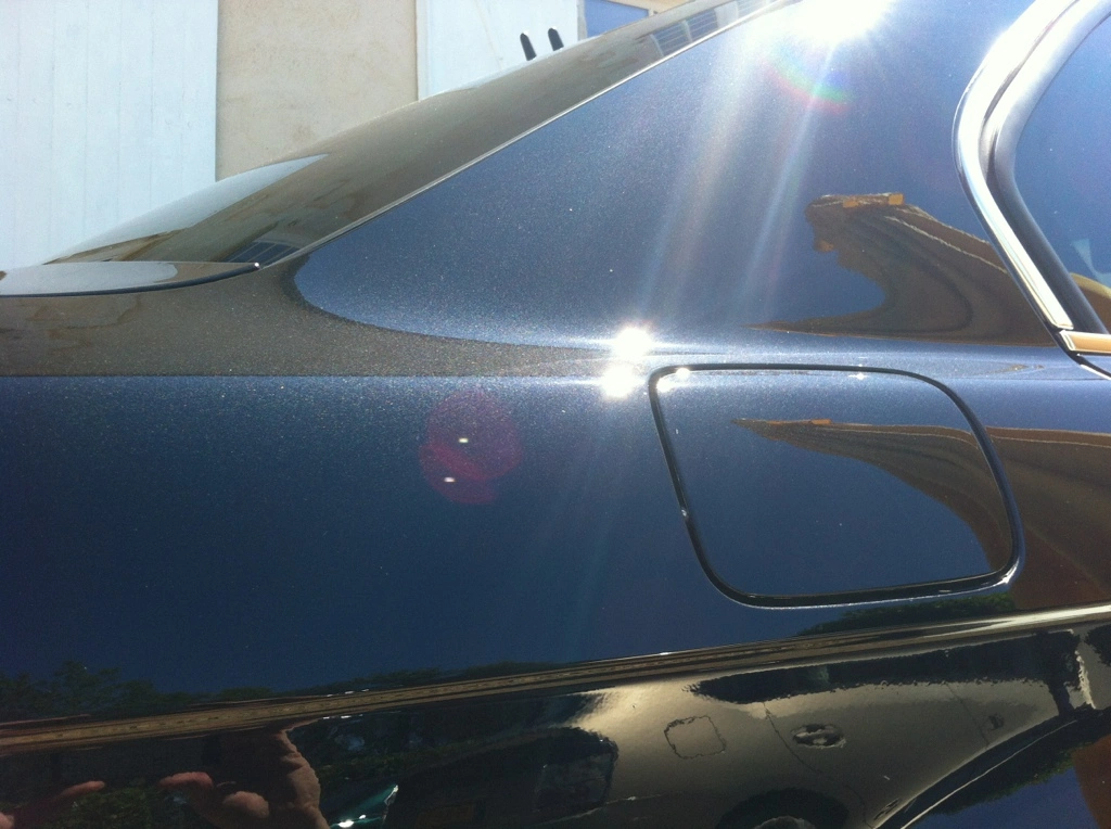

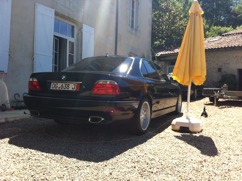

Na foto's
Er zitten nog wel een paar krassen in die echt te diep waren om te corrigeren en de motorkap zat vol met steenslag. (wordt tzt overgespoten)
Ondanks dat is het eindresultaat erg mooi geworden vind ik.

Zo! Die is er op de foto's te zien echt op vooruit gegaan!! Zelfs de dikke kras op de rechter achterdeur is weg :-d
