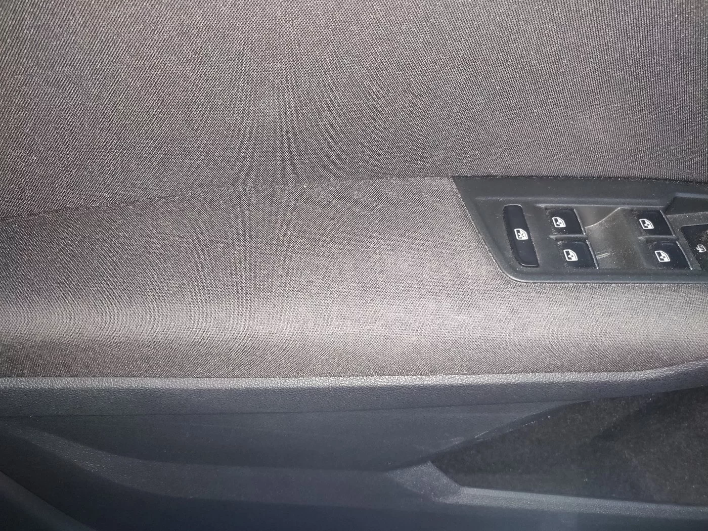

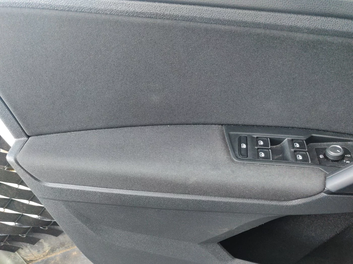

Heb enkele foto's toegevoegd wat er juist moet gereinigd worden. Het is niet versleten maar erg vuil. Met de extractor heb ik de zetels en matten gedaan maar de panelen wil ik dus met de hand doen. Ik denk dat ik het stuk eerst met een vochtige doek bevochtig en dan inspray met p&b en inwerk met een borstel om dan met een doek af te nemen.
Ik zou niet eerst vochtig maken en daarna product nevelen, maar meteen product. Dit vervolgens met beleid borstelen. (Product werkt, raggen met de borstel is niet nodig)
Nawrijven/deppen met een droge doek en je bent waarschijnlijk al klaar. ;) Mocht één keer niet voldoende zijn, blijf niet steeds product nevelen. (Wordt het alsnog té nat en trekt het product diep)
