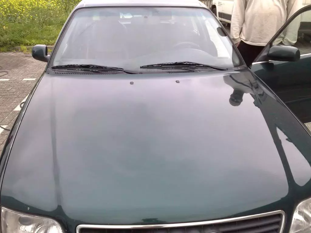

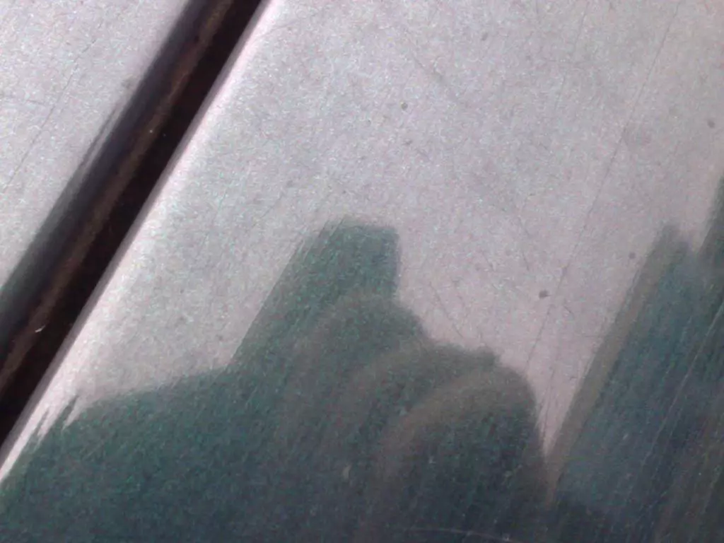

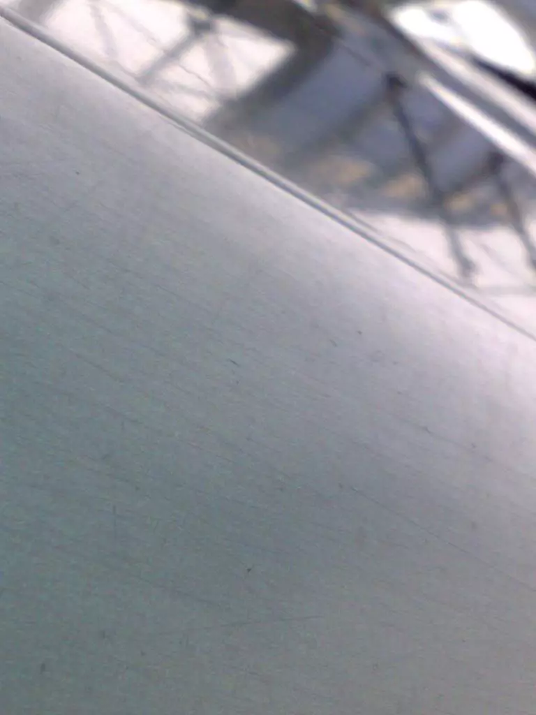

heb vandaag gewassen kleienen polishing met ssr 2.5 maar de krassenwaren er nog kon ze niet weg krijgen
zou het mischien aan de pad liggen is van monelleo cutting grade 4 met de ssr2.5 en de koffer bak 2x behandelt en nog niet weg
maakt ssr 3 dan veel uit of als je 2x met 2.5 doet en het nog niet weg is 3 dus eigenlijk ook niet meer helpt??
of zou ik een andere pad moeten nemen
maar de motor kap is wel een spiegel geworden helaas van de meeuwen poep paar plekjes teveel in gevreten:no
Dit is een gevalletje compound! SSR3 zal waarschijnlijk nodig zijn, maar een auto in deze staat zal meer baat hebben bij de Raffini Polish Kit! :ja
Gebruik je een DAP of ander vergelijkbare D/A machine?
Probeer het eens met een rotary, deze heeft veel meer 'bite'.
Een combinatie van een gele pad en ssr3 zou enige verbetering moeten geven. Let wel, nabewerken is noodzakelijk!
Anders zou je nog een pass kunnen maken met een Meguiars So1o Wool Light Pad.
Deze is nog een stap grover dan een gele pad.

Welke Audi is het van welk bouwjaar.
Ziet er namelijk verdacht uit.
Ik ken dat soort krassen ben ik bang.
(van een 80 competition)
Die zitten onder de blanke lak namelijk
