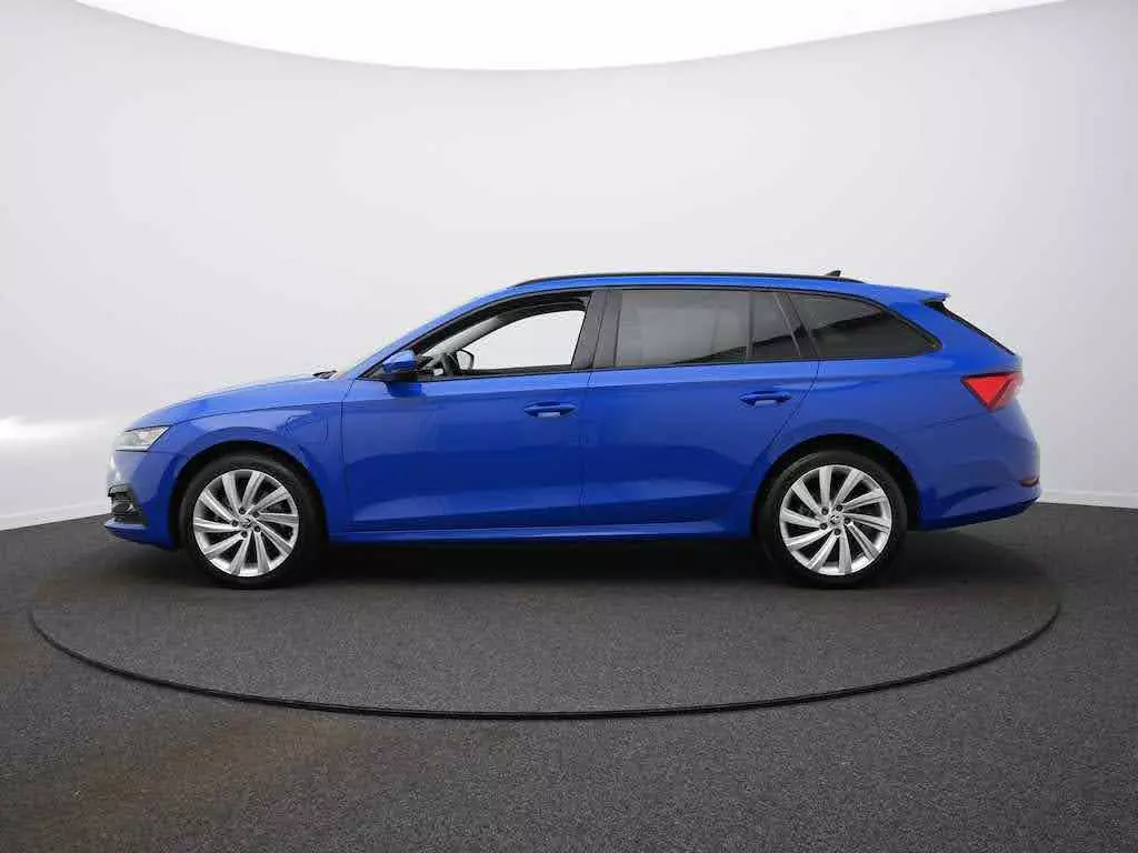

Ik ben al in heb bezit van Purple Haze en Blue Velvet door mijn vorige echt donkerblauwe auto. De huidige auto is wat lichter blauw en geen Metallic lak.
Zou ik deze kleuren ook met deze waxen kunnen behandelen? I natuurlijk kan het maar geeft het meerwaarde of kan ik beter naar een andere kleur wax uitzien?
De kleur van de wax geeft zo’n minuscuul effect dat het echt niet uitmaakt of je Purple haze of blue velvet pakt.
Al smeer je orange Crush dat verschil ga je niet zien.
Reacties: Quantoxx
+1 voor Ric en RedCat
Ik meen te herinneren dat Dodo Juice een testpaneel had gemaakt waarbij hun verschillende waxen werden aangebracht. Dit betrof een witte lak en pas na vele applicaties begon er een duidelijk verschil in kleurtint te ontstaan.
Tijdens mijn eigen testjes was merkte ik echter wel op dat het de kleurtint of eigenlijk type glans ietsjes veranderde. Bijvoorbeeld op mijn donkerblauwe kleur (profielfoto) werd de lak met een koude glans ietsjes doffer door de Purple Haze. Op een uni-witte Fiesta kreeg de lak toch wel iets mee van de pigmenten in bijv. Orange Crush / Banana Armor / etc. (De kleur ging iets van het superwitte af, wat ik juist erg lelijk vond)
Dit zegt Dodo Juice op hun website: Of course, you can use any colour wax on any colour car, but our dye testing has shown a 2-4% increase in colour enhancement when you 50/50 a white panel with a coloured wax.
