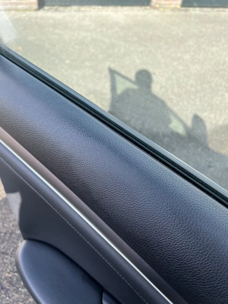

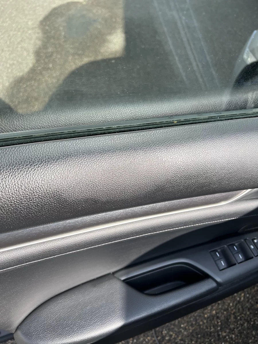

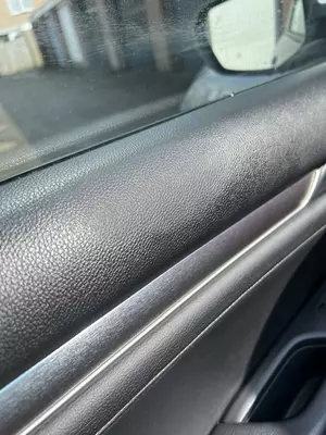

Beste detaillers,
Na vanmiddag het interieur helemaal gereinigd te hebben kwam ik erachter dat er een doffe plek op het deur paneel zit op het nep leer , waarschijnlijk door mijn elleboog die daar nog wel eens zijn rust vind , nu heb ik letterlijk alles geprobeerd maar ik krijg dit niet weg , het lijkt ook net alsof het laagje weg is . Wie weet er een middeltje of een manier om deze vlek weg te krijgen?
Ik heb nu tijdelijk zo’n dashboard spons van de action gebruikt om de vlek te Maskeren , echter glimt het deurpaneel daardoor je tegemoet

Als ik moet oordelen op de foto’s lijkt op dit moment de doffe plek de enige plek die echt proper is.
Hoe heb je het interieur precies gereinigd?
Welkom op het forum. ;)
Wat heb je allemaal geprobeerd?
Die ''Dashboard spons'' van de Action ziet eruit alsof het een soort cockpitspray + luchtverfrisser is.
En dit heeft niet gepakt op de vlek? Dan zou het huidvet/olie kunnen zijn wat je eerst moet verwijderen.

@Quantoxx het glimmende wat je ziet was nog zonder de “action spons “ en is eigenlijk zoals het hoort te zijn . Het doffe stuk wil ik dus eigenlijk ook weer zo krijgen . Het lijkt dus net of er een stukje “lak” als het ware weg is . Ik ben dus op zoek naar een spulletjes wat ik kan gebruiken om dit weer enigszins zo te herstellen dat het niet meer op valt en het liefst natuurlijk definitief . Ik heb er ook geen moeite mee als ik daarvoor de hele deel van het paneel mee moet behandelen

Eerlijk gezegd ziet het doffe stuk er beter uit dan de glimmende boel eromheen.
Ook lijkt het er sterk op dat er in de structuur vervuiling zit. (In de ''lijntjes'')
Het kan zijn dat je elleboog huidvet heeft achter gelaten óf dat er slijtage heeft plaatsgevonden. In het eerste geval zal je de vervuiling moeten verwijderen.
In het tweede geval zou ik de glimmende delen juist verschrikkelijk vinden en is het doffe stuk wat ik zou willen, dus zou ik het glimmende verwijderen middels een melaminespons i.c.m. een sopje en als het kunststof dan klaar is om gevoed te worden, zou ik een mooie dressing aanbrengen die NIET zo erg glimt.

Ik heb een leather refresh gebruikt van Colourlock . En de stipt cockpit cleaner (deze zou ook geschikt zijn voor leer) Dit omdat ik eerst ook dacht dat het simpelweg vervuiling van het leer was (tis een soort nappa / kunstleer ) echter bleek het toch slijtage te zijn .
Het glimmende is wat er van de fabriek af al op zit , het glimmen lijkt wellicht in de zon wat steviger dan dat het is
( de action spons heb ik nu even tijdelijk gebruikt om de plek te maskeren omdat ik me er helemaal dood aan erger :p ) dit staat echter niet op de foto’s . Dit veeg je er overigens zo af .
(Excuses voor de wellicht lastige uitleg , maar ik ben nog een complete leek op detail gebied )

Als het slijtage is, dan is het slijtage van een soort toplaag. Ik moet zeggen dat ik mij niet kan herinneren of ik dit ooit eerder heb gezien.
Bovenstaande zou nog steeds mijn aanpak zijn. Echter, als je het glimmende juist mooi vindt, zou je middels een dressing kunnen kijken of je de vlek weer nét zo glimmend krijgt als de rest. Ik betwijfel of je dit hetzelfde gaat krijgen.
Je kan de zoekfunctie gebruiken om te zoeken naar bijv. ''Kunststof dressing''.
Het materiaal is een kunststof, dus hier moet je het in gaan zoeken.
