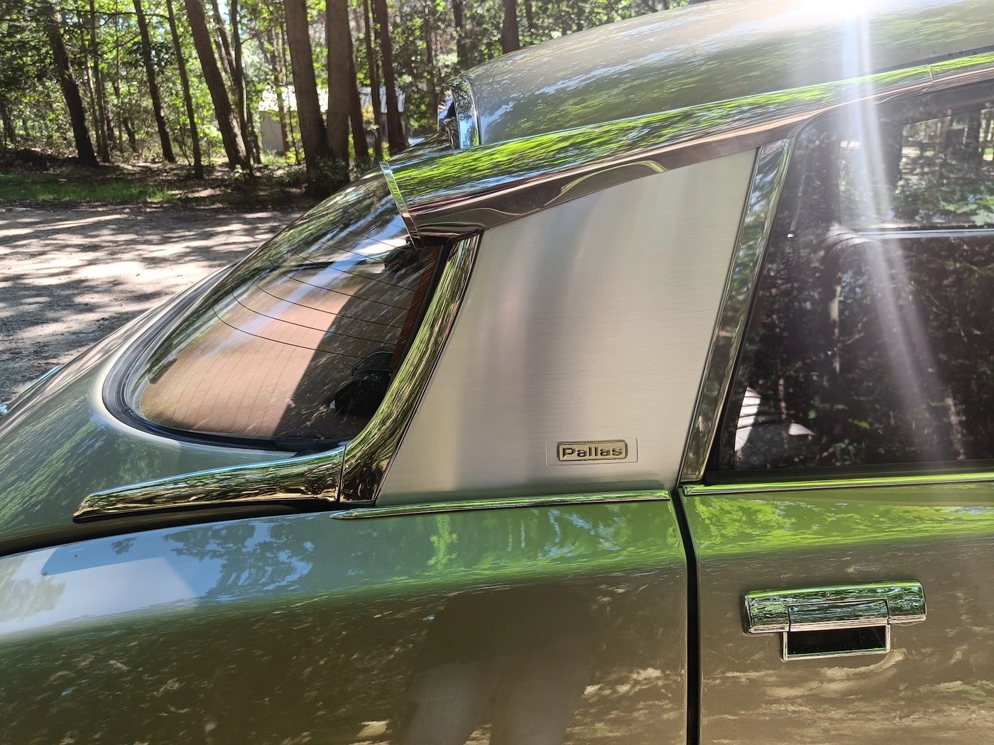

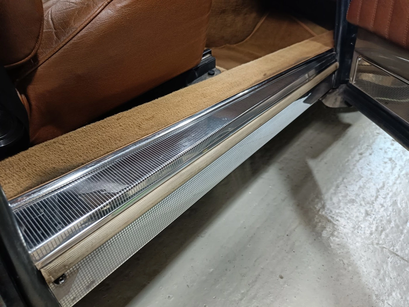

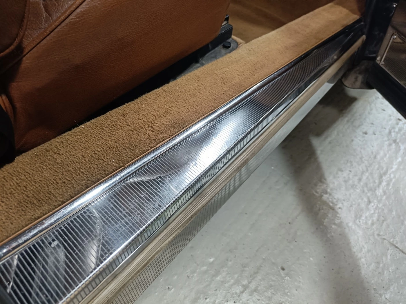

De eerste polijststap met de oranje pad en Monello Mezzo gedaan, de swirls verdwenen als sneeuw voor de zon. Al het RVS werk heb ik meegenomen, de krassen haal je er niet zo zeer mee weg, maar wel een hoop vervuiling waardoor je meer glans krijgt en ziet er veel frisser uit.

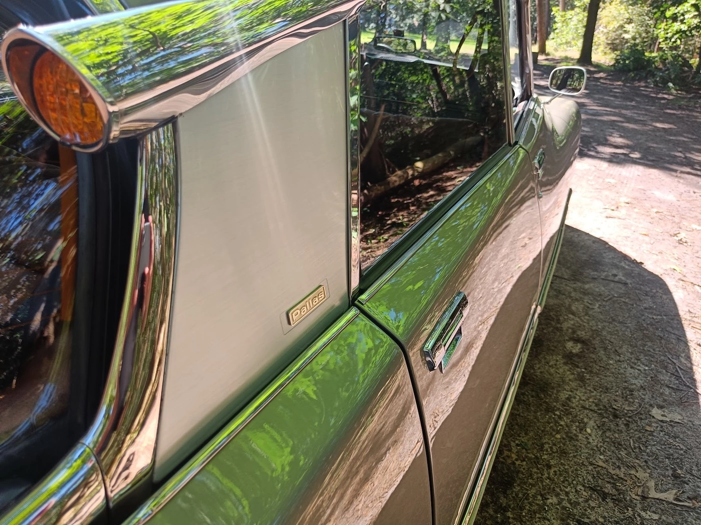

Daarna verder met Monello Finale en de glans begon al flink dieper te worden.
Na ontvetten met Gyeon Prep, 2 laagjes PB EXP sealant aangebracht met de machine en rode pad. Had ik nog niet eerder met de machine gedaan, maar wat gaat dat een stuk makkelijker.

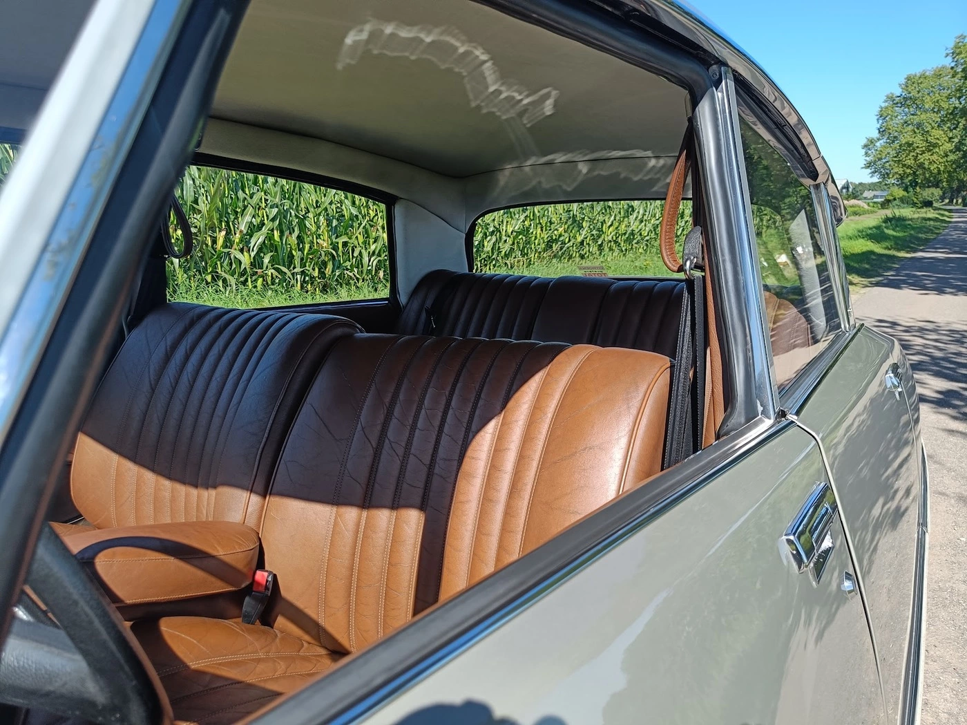

Dat knapt aardig op, mooi instappen zo.

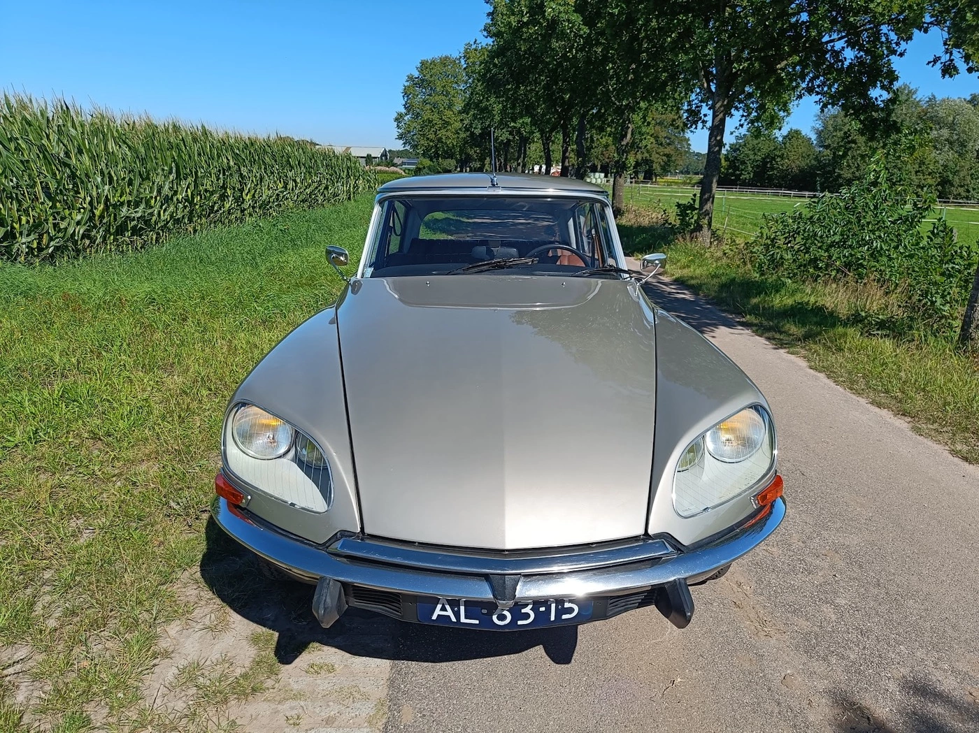

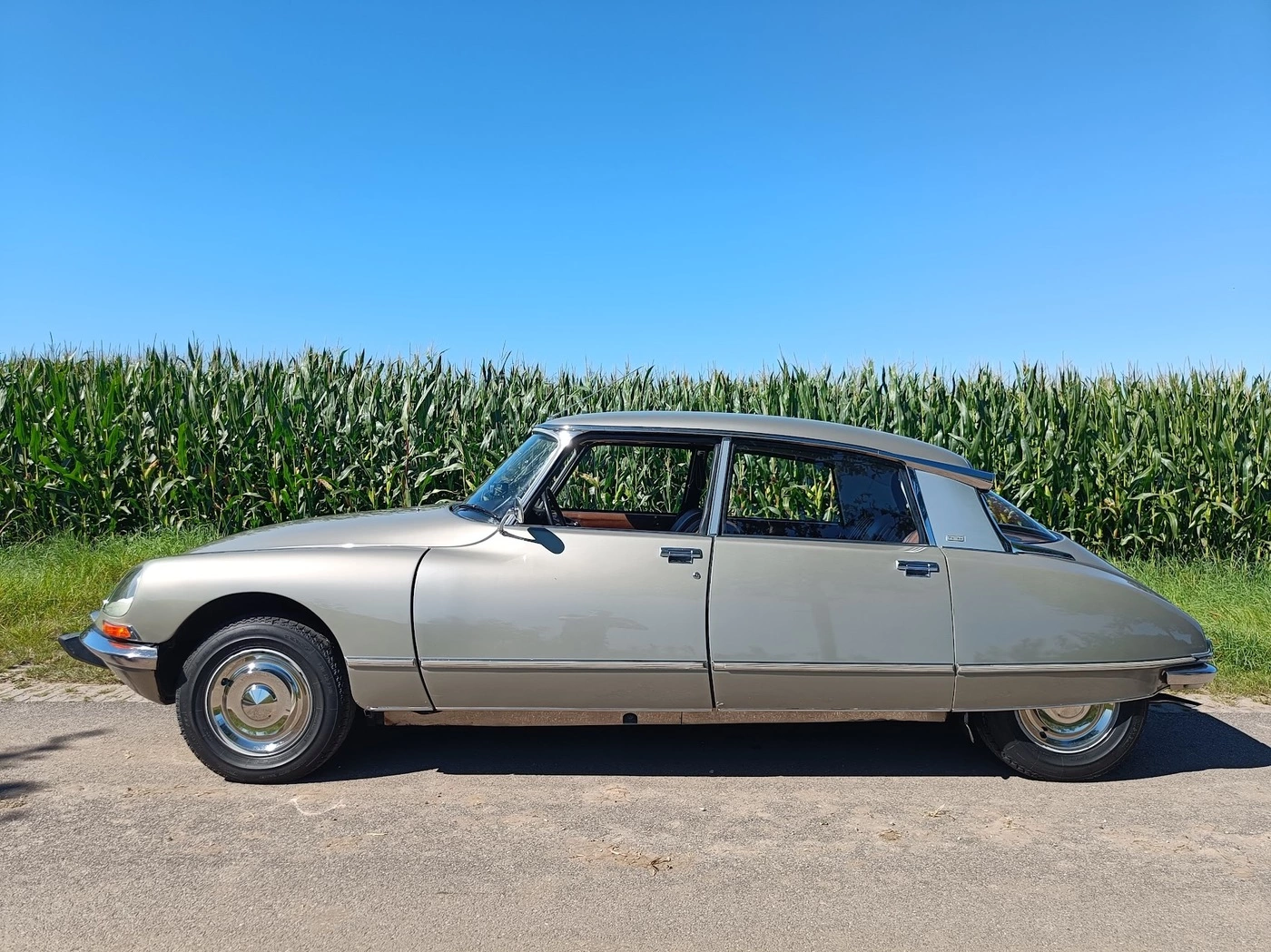

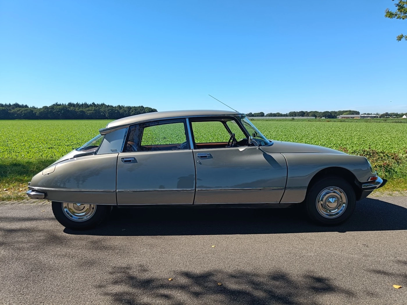

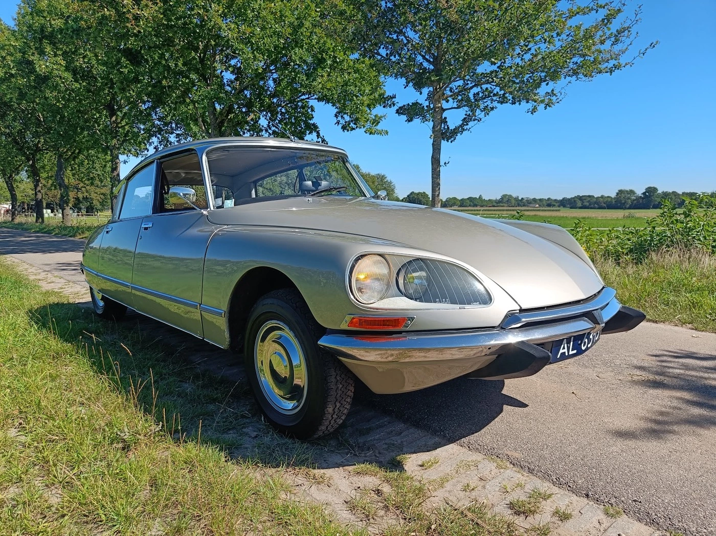

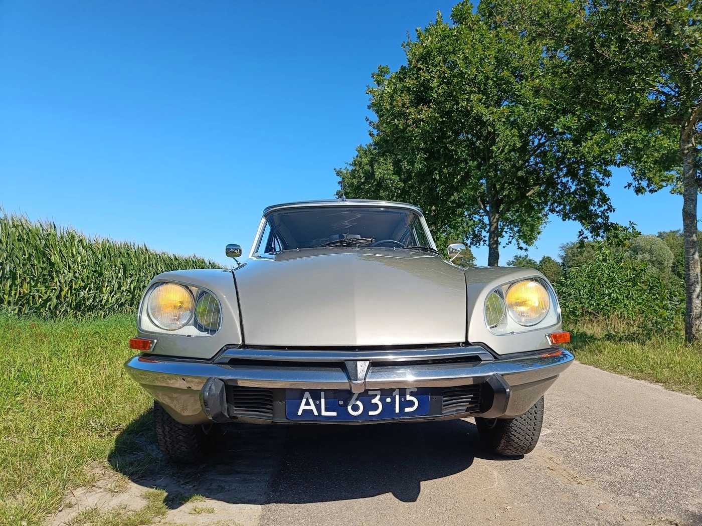

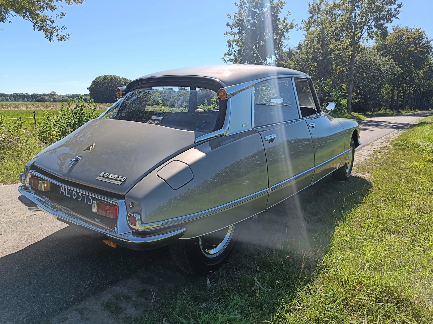

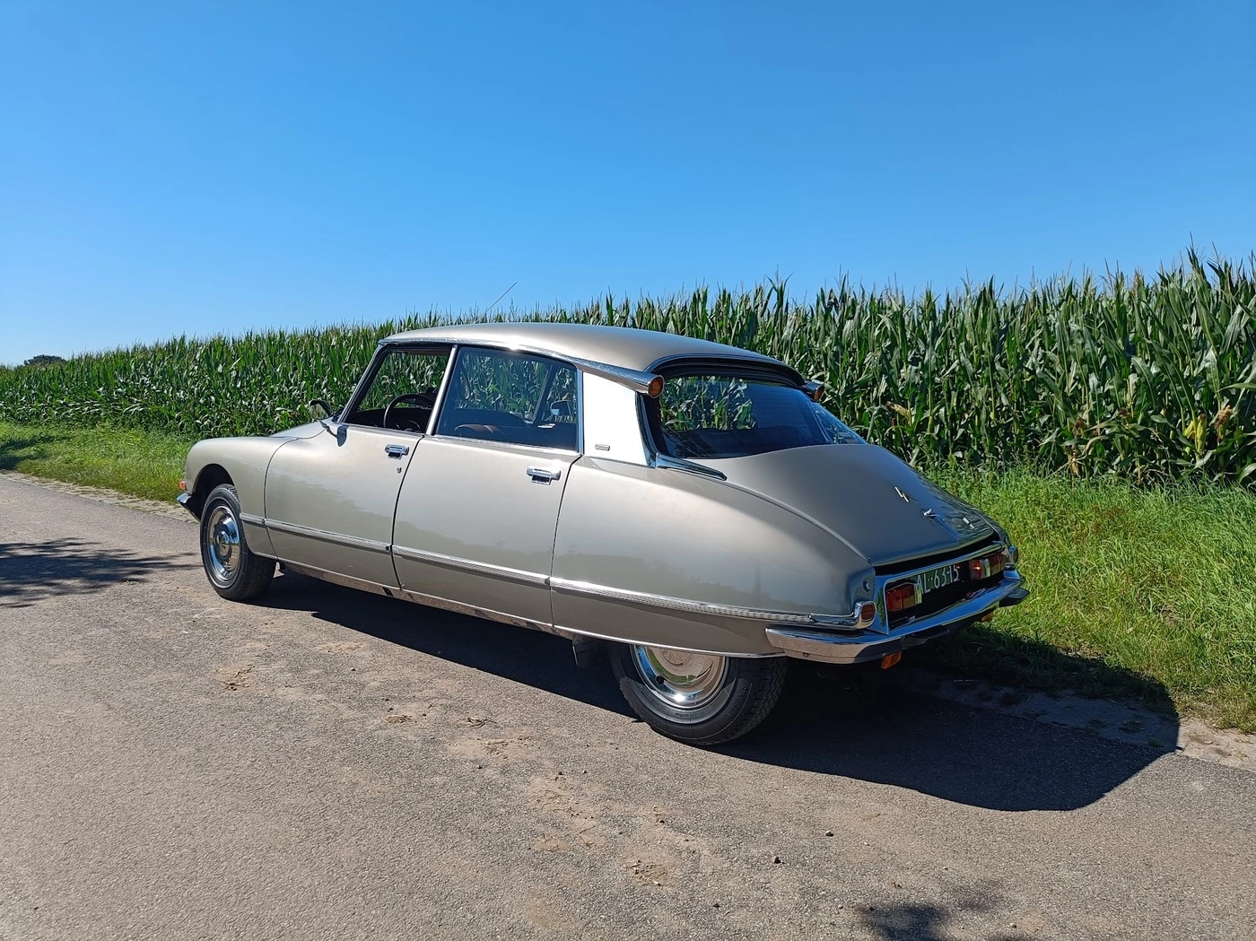

Daarna even naar buiten gereden, bij een strak blauwe lucht. Al maakt dat foto's maken soms wat moeilijk, het geeft erg veel glans.
Wat mij betreft het resultaat boven verwachting, mooie warme diepe glans gekregen.

De RVS bumpers heb je dus ook gedaan met Mezzo en Finale? Welke enkele krassen van foto1 eruit gehaald daarmee, of eigenlijk niks?
Reacties: Arjan Verkade
Thanks :)
De bumpers alleen met Mezzo, ik had niet het idee dat Finale veel zou doen. En het is niet echt fijn voor je pad.
Het fijnere RVS werk op het plaat werk en de dakrand heb ik wel met Finale ook meegenomen, maar dat gaat eigenlijk nagenoeg vanzelf als je het niet afplakt.
Ik denk dat je er krassen niet uit krijgt met een pad een polijstmiddel, maar je polijst er vooral veel vuil uit. Zeker na bijvoorbeeld de bumpers is de oranje pad bijna zwart van het vuil. Dat krijg je er met afspoelen eigenlijk grotendeels wel weer uit.
