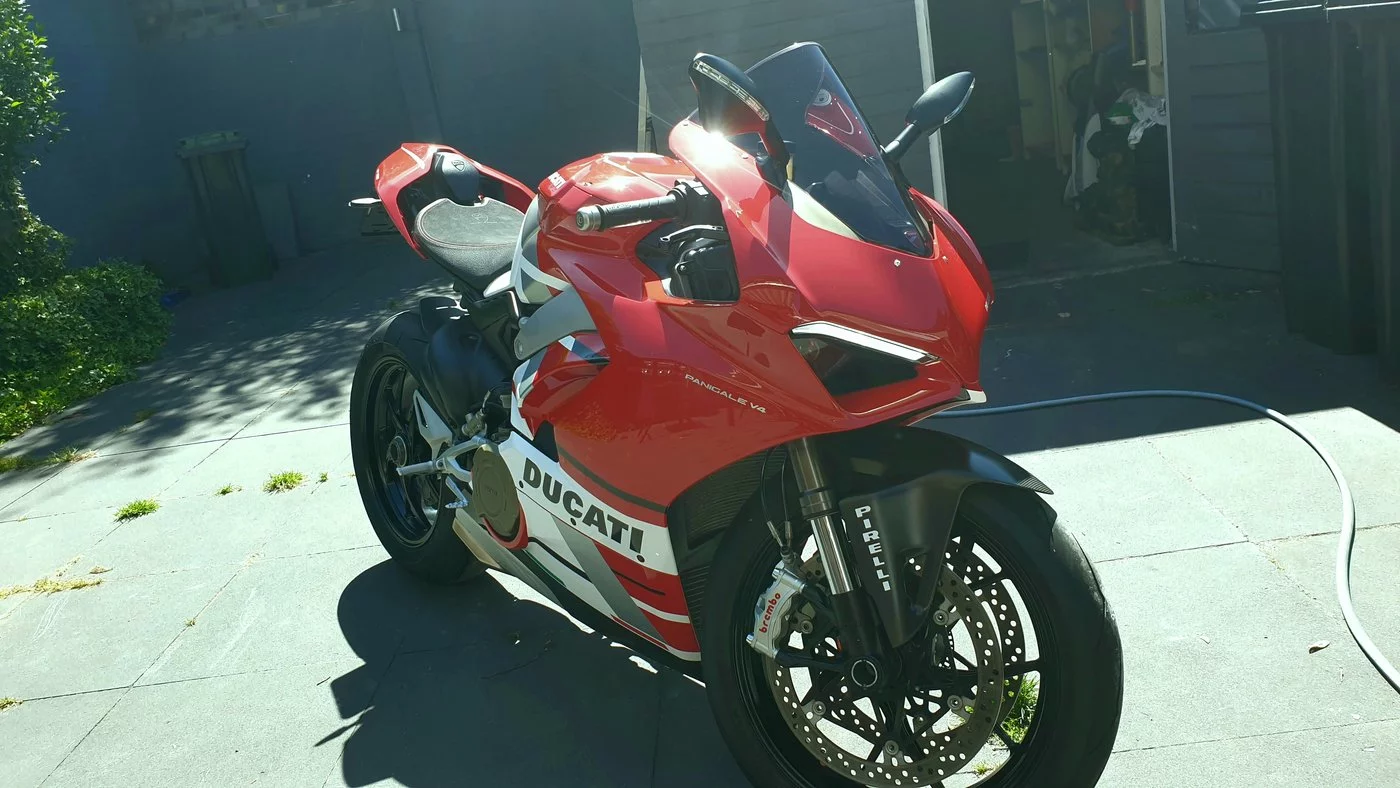

Afgelopen twee weekenden heb ik de nodige tijd besteed aan de grote trots van een vriend van mij. Geen auto maar een beest van een motor: een Ducati Panigale V4. 214 pk op nog geen 200 kg rijklaar gewicht....poe!
De eigenaar is oprecht een 'petrol head', verzot op de techniek en zuinig op zijn spullen. De motor is nu een klein jaar in zijn bezit en komt enkel met mooi weer buiten. De motor was door de eerste eigenaar uitgevoerd met een stickerpakket (kopie van de prof-fiets) en deze heeft de huidige eigenaar terug gebracht tot hetgeen op de foto te zien is. Ondanks dat de algehele staat netjes te noemen was, heeft het vorige leven zijn tekenen achter gelaten en de lak zat onder de swirls wat een doorn in het oog was voor hem. Het doel van de detail was dit te reduceren, maar geen perfectie na te streven. "Ik blijf hem gebruiken, dus het zullen de laatste krasjes niet zijn en wil zo min mogelijk afbreuk doen aan de lak". Wel wilde de eigenaar een coating om de nodige bescherming te hebben, maar vooral om het schoonmaken te vergemakkelijken. Afijn, eerst zelf maar eens schoonmaken.

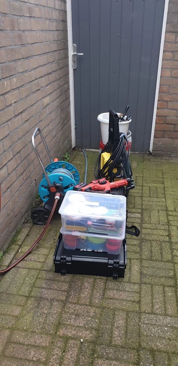

*Ding Dong* "doe je de poort even open, heb wat spullen mee"

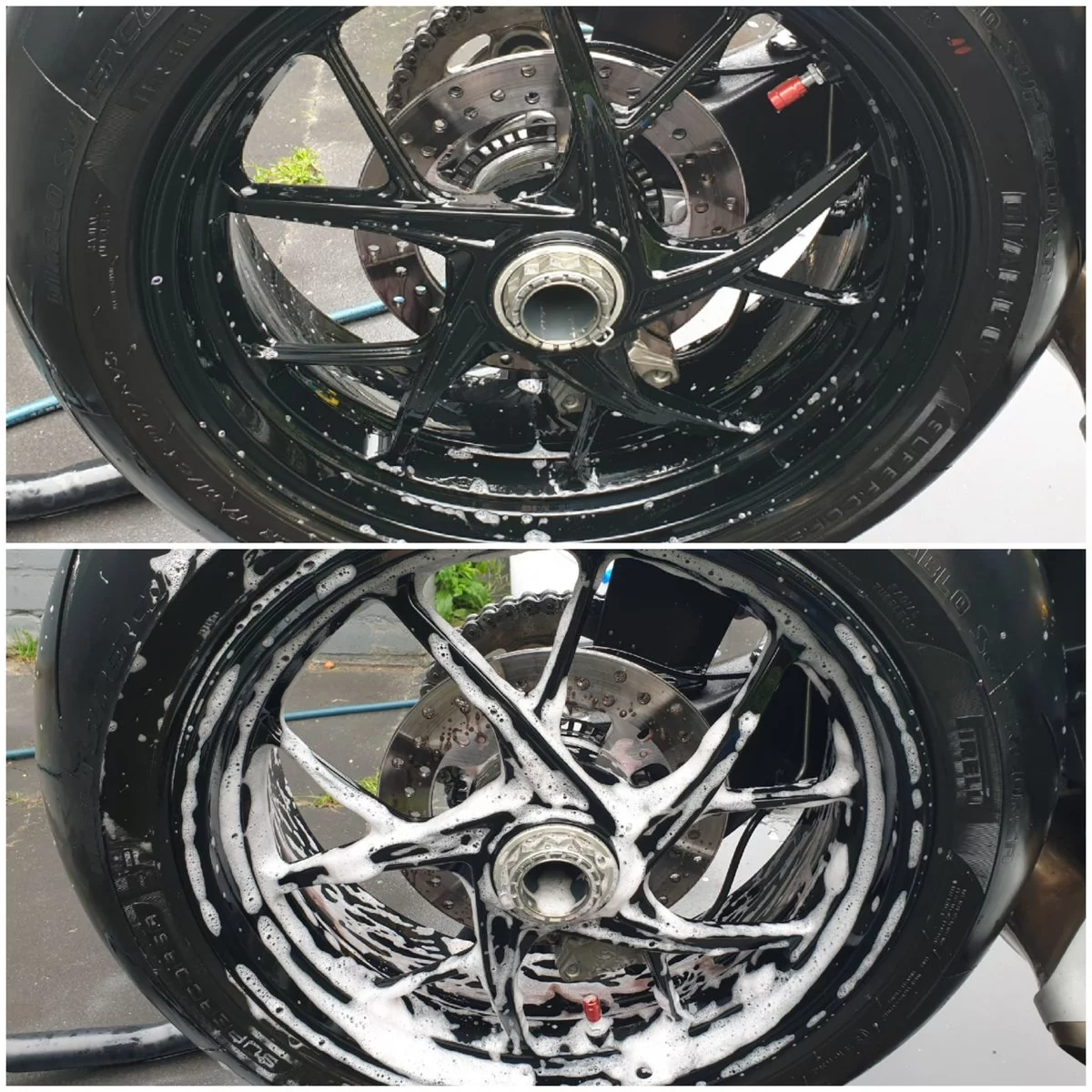

Eerst begonnen met de wielen:
  • Foamen met BH Auto-Foam
  • Wassen met BH Auto-Wash
  • Banden met BH Surfex (1:10):
Dikke bruine derrie, dus driemaal herhaald totdat het schuim enkel nog wit van kleur was.

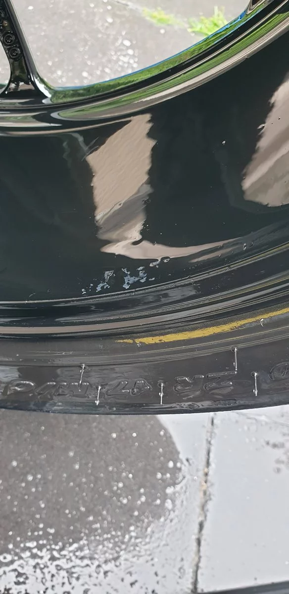

Na de Non-Ferro een rondje VP Citrus Tar&Glue gedaan. Enige noemenswaardige plek:

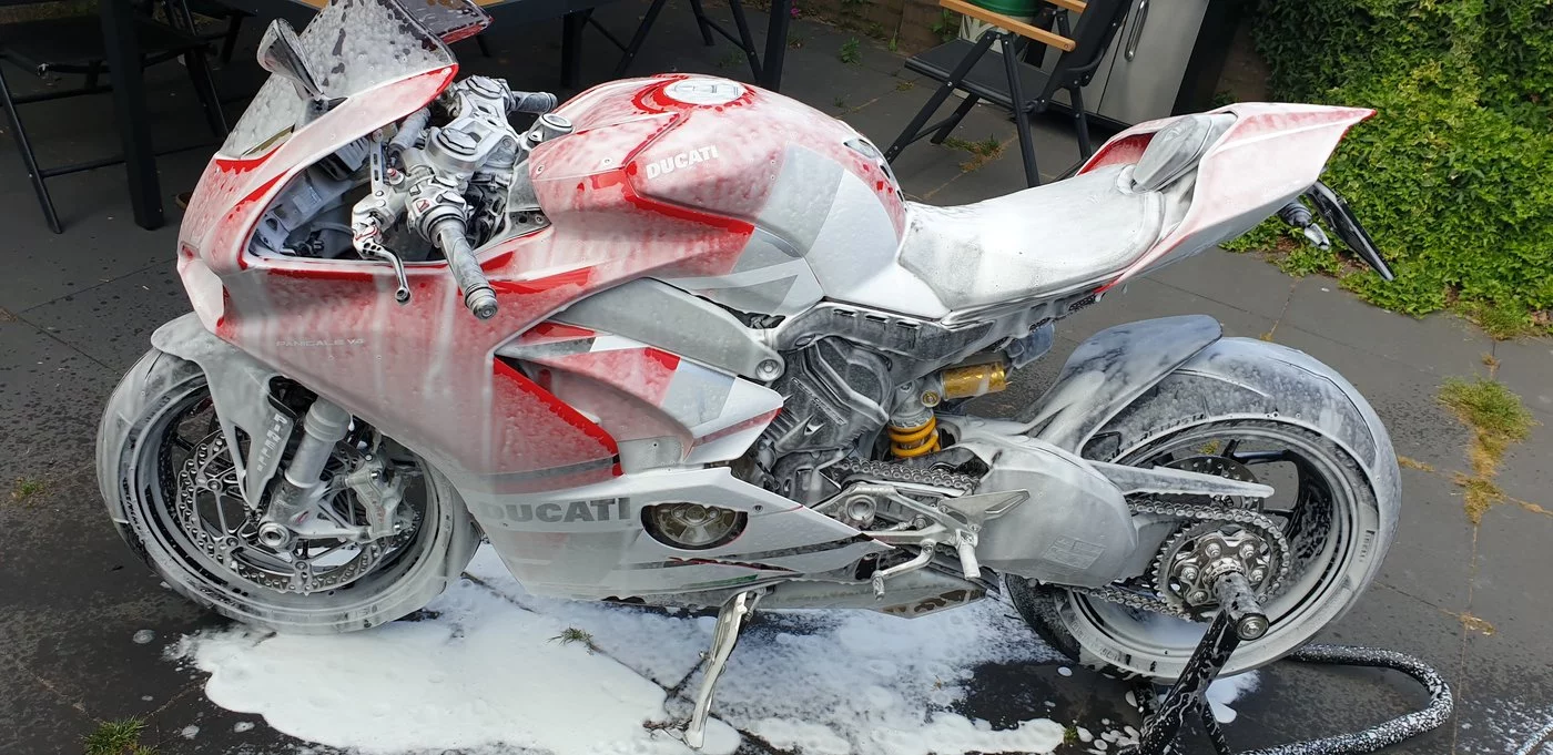

Toen over naar de rest van de motor:
  • Foamen
  • Wassen
  • Stop...
Ik zag her en der al wat witte sporen van wax (of polijstresidu?):
Maar na het zien van de beading maar even nagevraagd wat hij er zelf aan doet.
"Ik smeer hem altijd lekker dik in met dit"....bleek dus lekker dik in de Meguiars Ultimate wax te staan. Ok! Iets om rekening mee te houden tijdens polijsten.

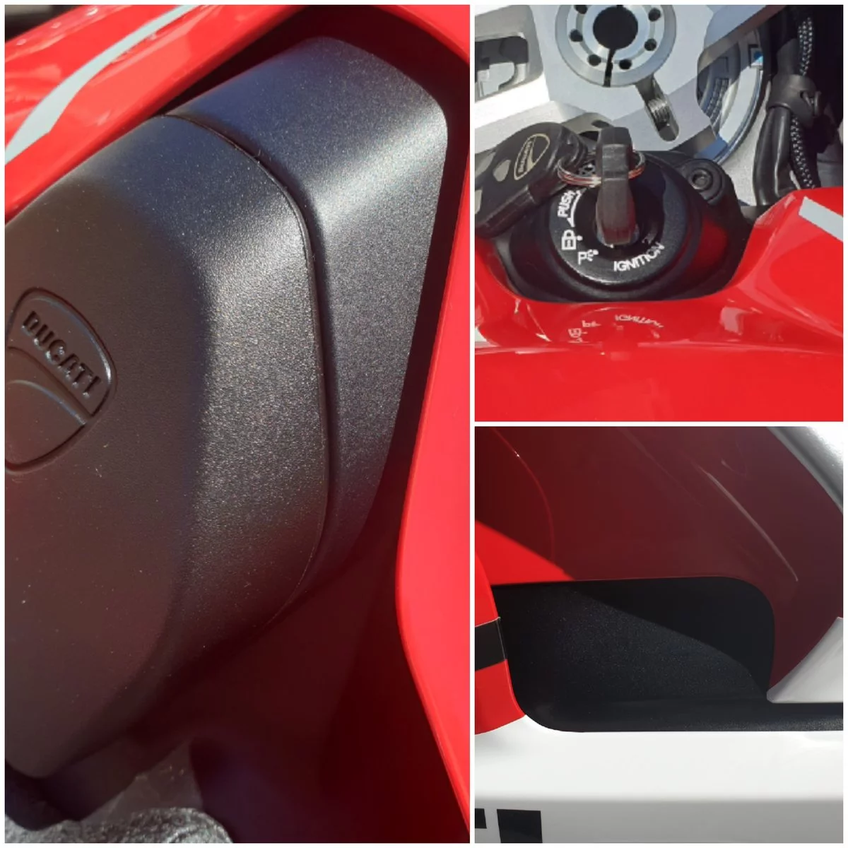

Bij het kleien van de lak zo goed als niets opgepikt. Dus de lak gedroogd en verder gegaan met de "blote delen". Aangepakt met diverse borstels, BH Surfex (1:10) en VP Citrus Tar & Glue voor alle teerplekken. Sinds ik de grote velgenborstel heb, heb ik de EZ Detail Mini gebombardeerd tot vuile klussen borstel en dat werkt echt perfect; je steekt hem overal tussen! (Oh behave!!)

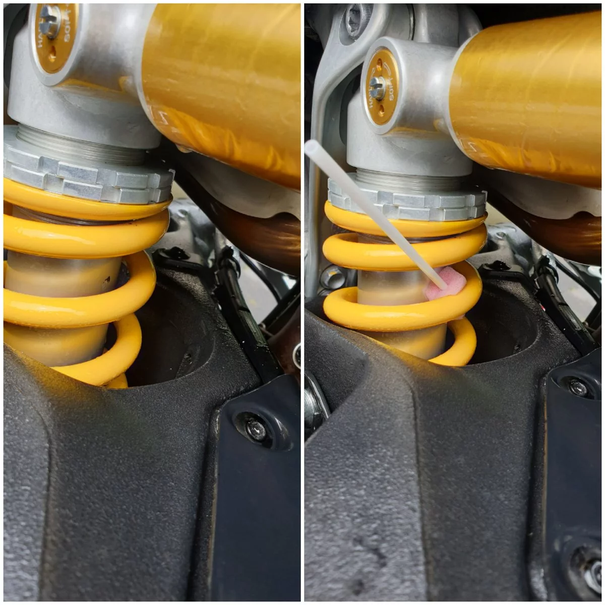

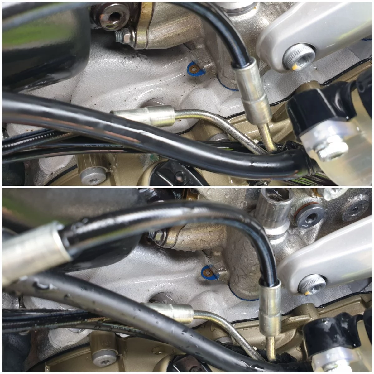

Voor de echt lastig te bereiken plekken heb ik gebruik gemaakt van zogenoemde "dental swabs":
Zo konden aardig wat details net even strakker gemaakt worden:

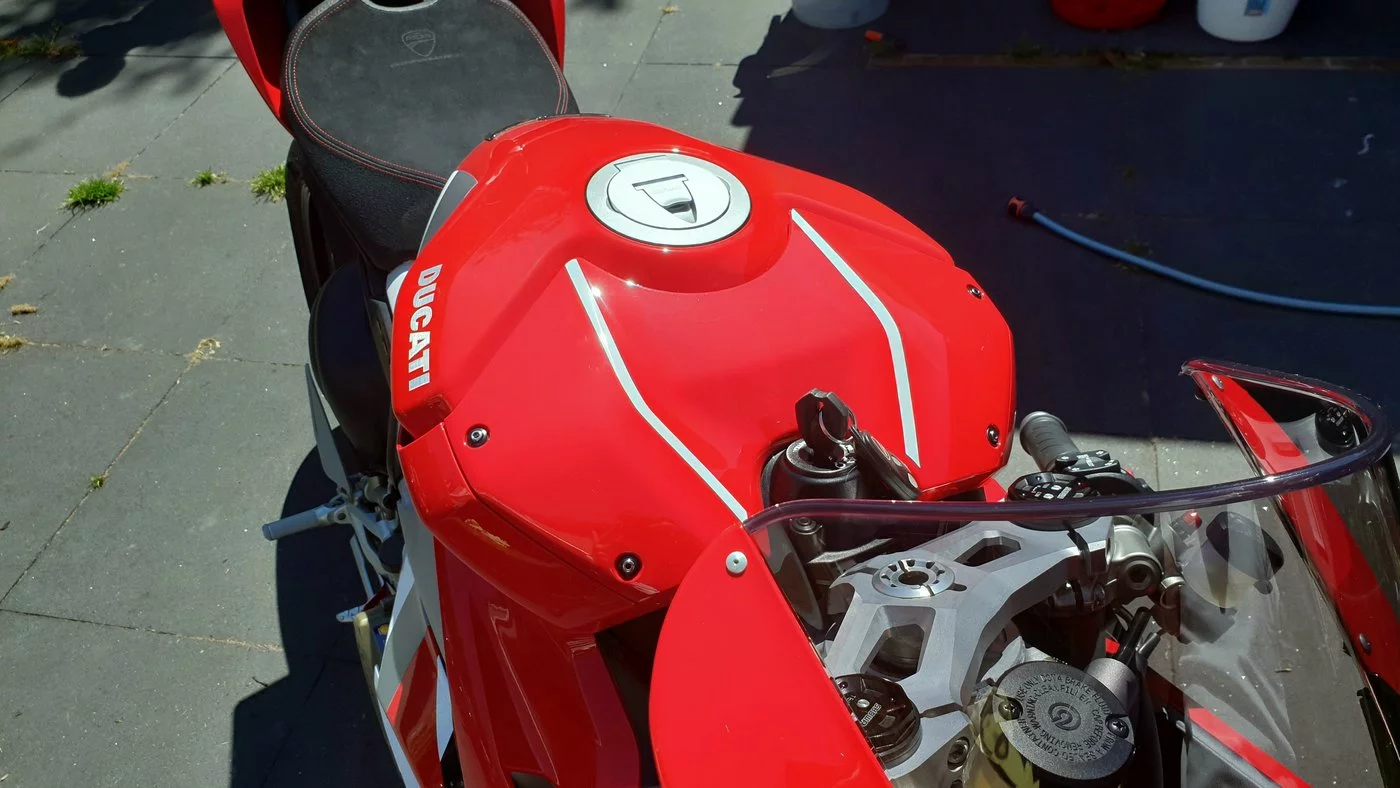

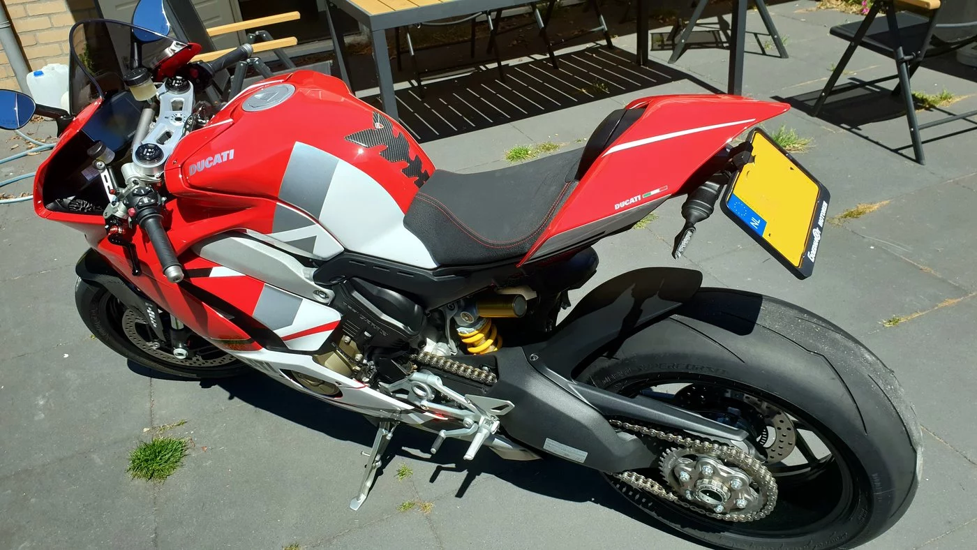

Einde van dag één, terug bij de foto aan het begin van dit verslag:

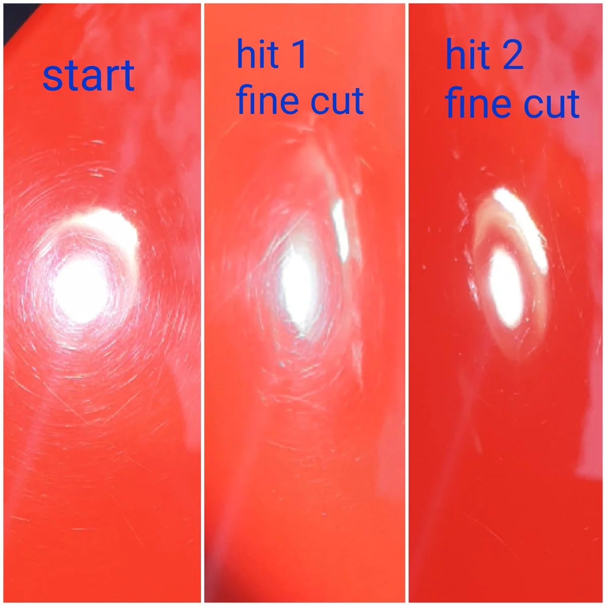

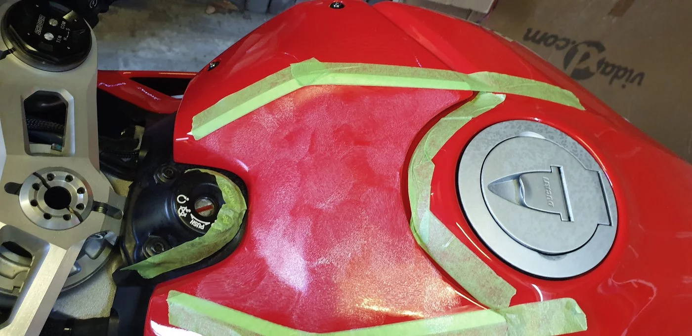

Dag 2, aanvang polijsten, beginnen met testspot. Fijn middel, zachte pad.....beetje correctie. Omdat de wax in de weg kon zitten heb ik besloten om een tweede hit te proberen met dezelfde combi. Na hit 1 is de wax wel weg, met hit 2 testen we dan echt of de lak meer nodig heeft:

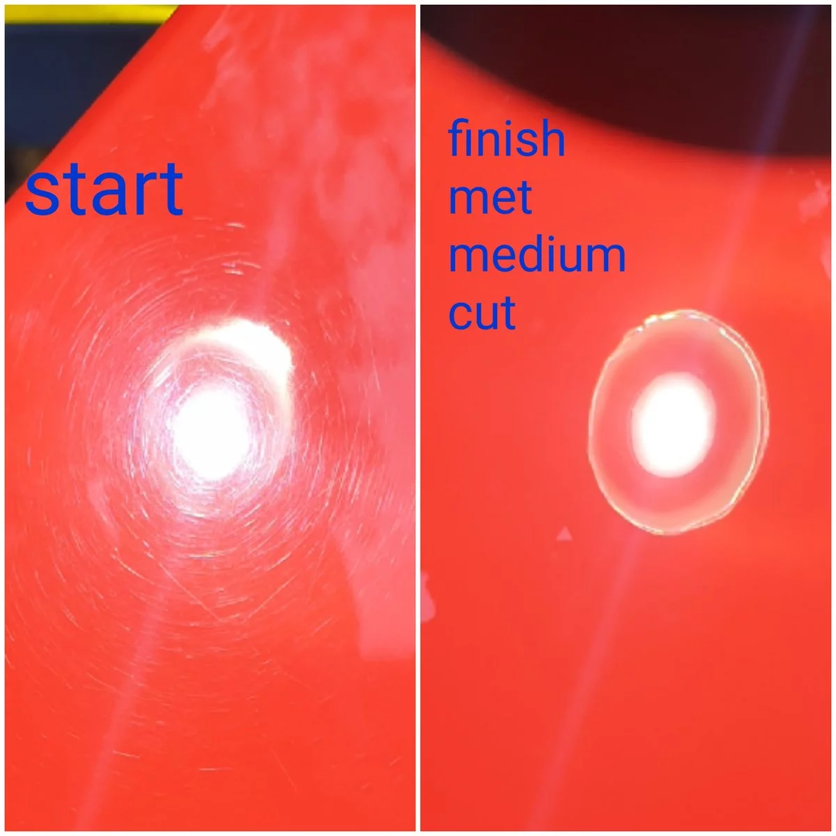

Ok, fijn middel levert niet genoeg, opschalen naar Medium. Mocht dit voldoende zijn is de finish hopelijk voldoende om het bij één polijstmiddel te houden en twee hits toe te passen. Resultaat na de Medium hit:
Bingo! Prima correctie, prima finish, hier gaan we het mee doen!

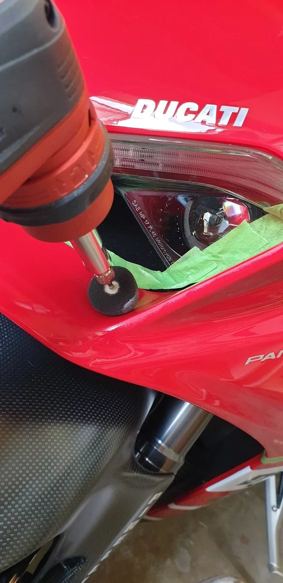

Tactiek is een snelle hit om de wax teniet te doen, pad borstelen en dan een goede hit voor de correctie. Omdat de motor zo enorm veel hoeken en vouwen kent is 90% gedaan met de 30mm plaat op de 12mm uitslag van de PXE. Hier heb ik voornamelijk de gele 32mm Flexipads pad voor gebruik omdat ik zo heel nauwkeurig kon werken. Dit was fijn, maar zeer vermoeiend. Contact tussen de machine en de lak altijd proberen te voorkomen en daar waar de kans groter is, extra afplakken. Hier een voorbeeld van een bijzondere lijn:
Omdat de stickers behouden moesten blijven heb ik daar ook omheen moeten werken. Dat betekende dubbel zoveel afplakken!
Afplakken, polijsten, tape verleggen, polijsten etc. etc. Zeer tijdrovend, maar zorgde ook voor de nodige afwisseling zodat de concentratie tijdens het polijsten steeds "vers" was.
Op een enkele plek heb ik de roterende optie gebruikt, zo ook in combinatie met de nano-polish kegel. Op de luchthappers voorin kwam deze fantastisch tot zijn recht:

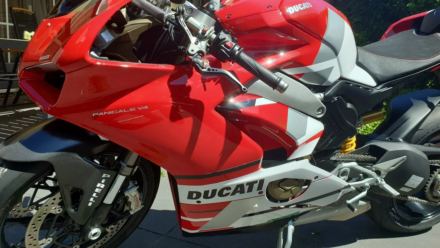

Toen de motor weer naar binnen en de lak afgenomen met Gyeon Prep om vervolgens de Cancoat aan te brengen. Ik heb hiervoor een pipet gebruikt en de Gtechniq "vingerpads". Dit werkte heel fijn en nauwkeurig op dit vele bochtenwerk. Toen de motor achter gelaten zodat de coating kon uitharden:

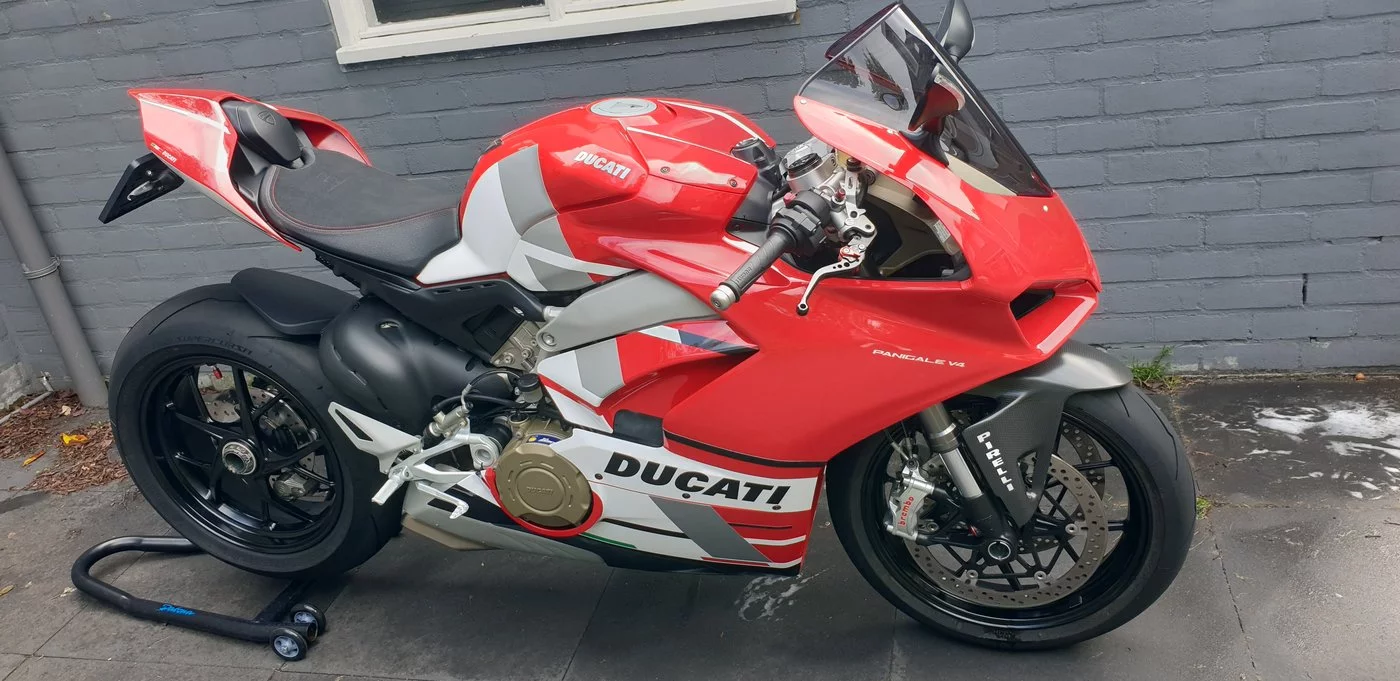

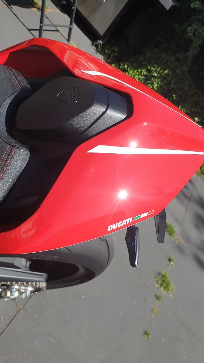

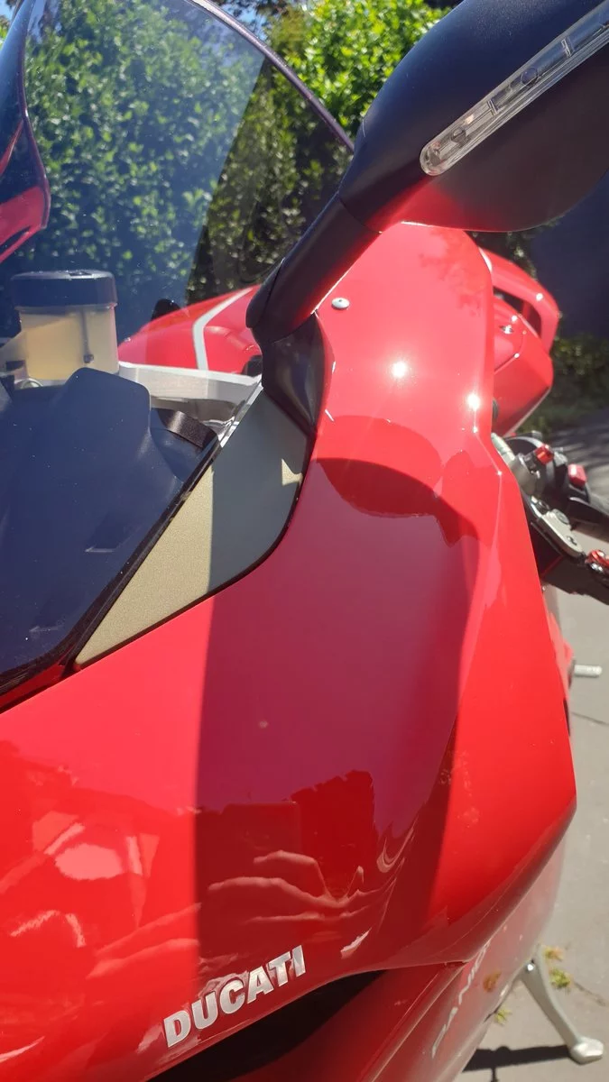

Vanmorgen de motor in de zon gezet en samen genoten van het resultaat! Het kunststof is schitterend gevoed door de Cancoat, de reflectie op de lak diep en die kleur; wauw, diep rood! Al met al is de correctie zo'n 80% en op plekken boven de 90%. Zeker niet vrij van krassen, maar een wereld van verschil met de beginsituatie.
Reactie van de eigenaar "Zo mooi is die nog nooit geweest! Zelfs niet uit de fabriek denk ik!"
"Dankjewel maat, ik vind hem er ook schitterend uitzien!"
Stop de klok! 22 uur zit er in, wat een lastig lijnenspel en hoe verleidelijk om toch alle krasjes na te jagen, maar ik heb mij gehouden aan de opdracht anders was ik waarschijnlijk nog bezig.
De eigenaar is blij, ik evengoed voldaan en de motor mooier dan ooit!
