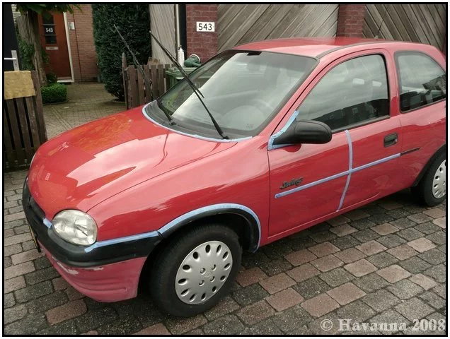

In de categorie "Alles is liefde" en een overschot aan vrije tijd, vandaag besloten om de auto van m'n vriendin is onder handen te nemen. Het deerntje in kwestie had de boel gister goed uitgezogen (ja de auto dus he smeerlappen w^^w ) en omdat ze vandaag werd opgehaald voor het werk, stond de bijna roze uitgeslagen vierwieler kansloos om zich heen te staren op de Parkplatz.
Aldus hedenochtend om 11.00 begonnen. Na 3 bakken warme pleur en een directe lijn naar buienradar.nl het sop-emmertje gepakt en de auto is goed gewassen. De voorkant van de auto was omgedoopt tot rijdend kerkhof van alles wat kon vliegen en kleiner was dan 1 cm 8-())
Lieve hemel wat een vieze bende! De zijkanten van de auto waren pikzwart, en voorzien van een prachtige laag versgelegd asfalt of teer, maar met veel Bug & Tar Remover, schrob, boen, en scheldwerk is het er uiteindelijk toch afgegaan.

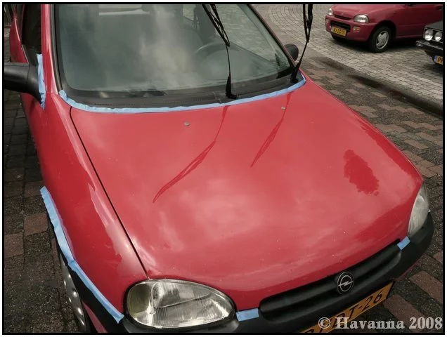

Toen voorzichtig aan de plastic delen, rubbers, en spiegels afgeplakt met het 3M-tape.
Resultaat tot dusver:

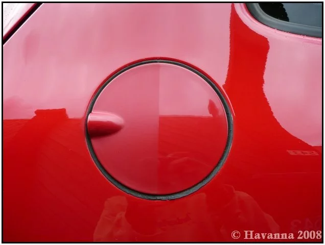

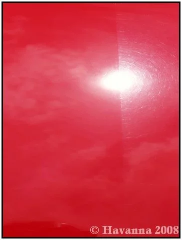

De bestuurderskant en het tankklepje had ik op de helft afgeplakt om een later goede foto te maken van een stuk behandeld en onbehandeld:
En dan polijsten maar. Wederom de SSR serie van Poorboys gebruikt, gezien de vele swirls, krassen, en roze uitgeslagen lak gelijk begonnen met de SSR 2.5 die later is opgevolgd door de SSR 1.

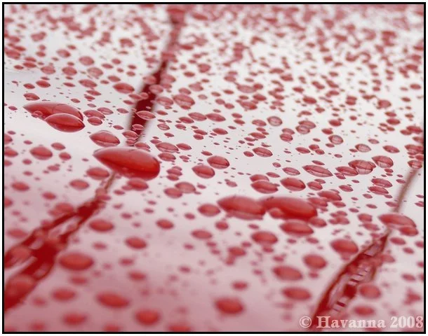

Om van de gelegenheid gebruik te maken maar ff een beading foto gemaakt:

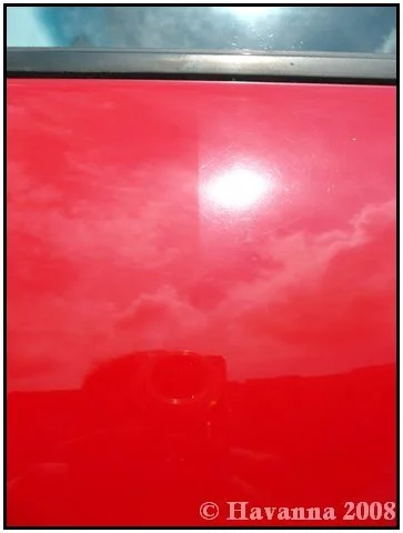

Toen alles weer droog was de foto's van de bestuurderskant gemaakt waar het plakband zat.
Links is behandeld - Rechts dus niet
Het tankklepje (en heb 'm stiekum zo gelaten voor de fun ;) )

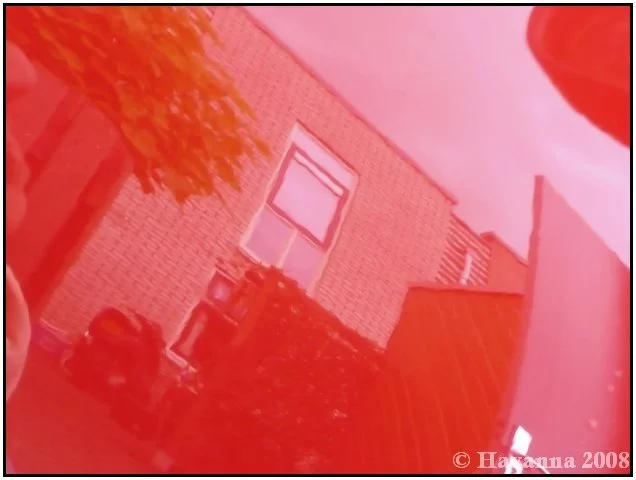

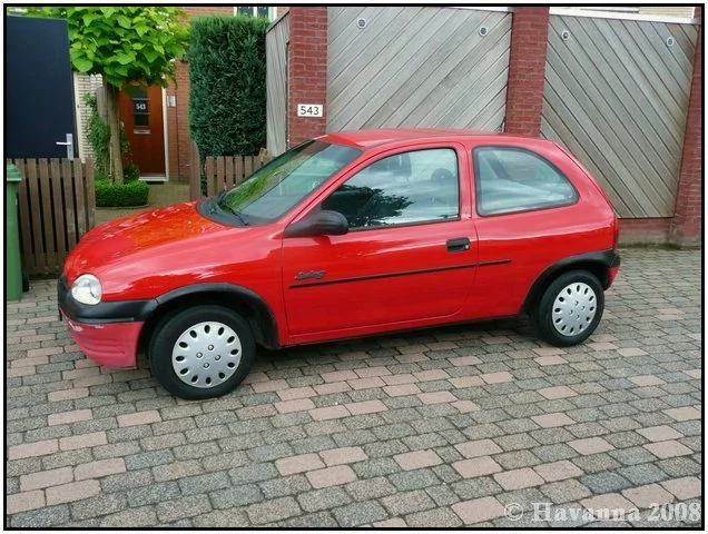

Uiteindelijke resultaat met een reflectieshot:

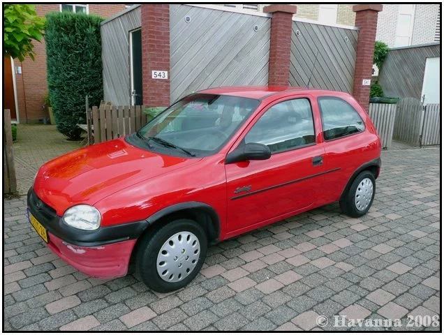

En het totaalplaatje:
En om af te sluiten het altijd leuke VOOR en NA:
Nu nog een keer de voorbumper spuiten (had 'm al glad gemaakt) en m'n deerntje kan weer vrolijk rondtoeren.
