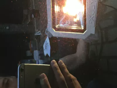

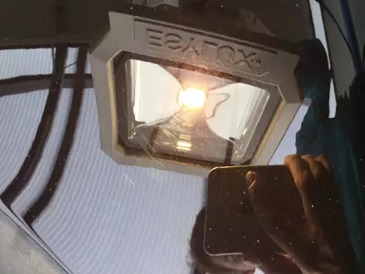

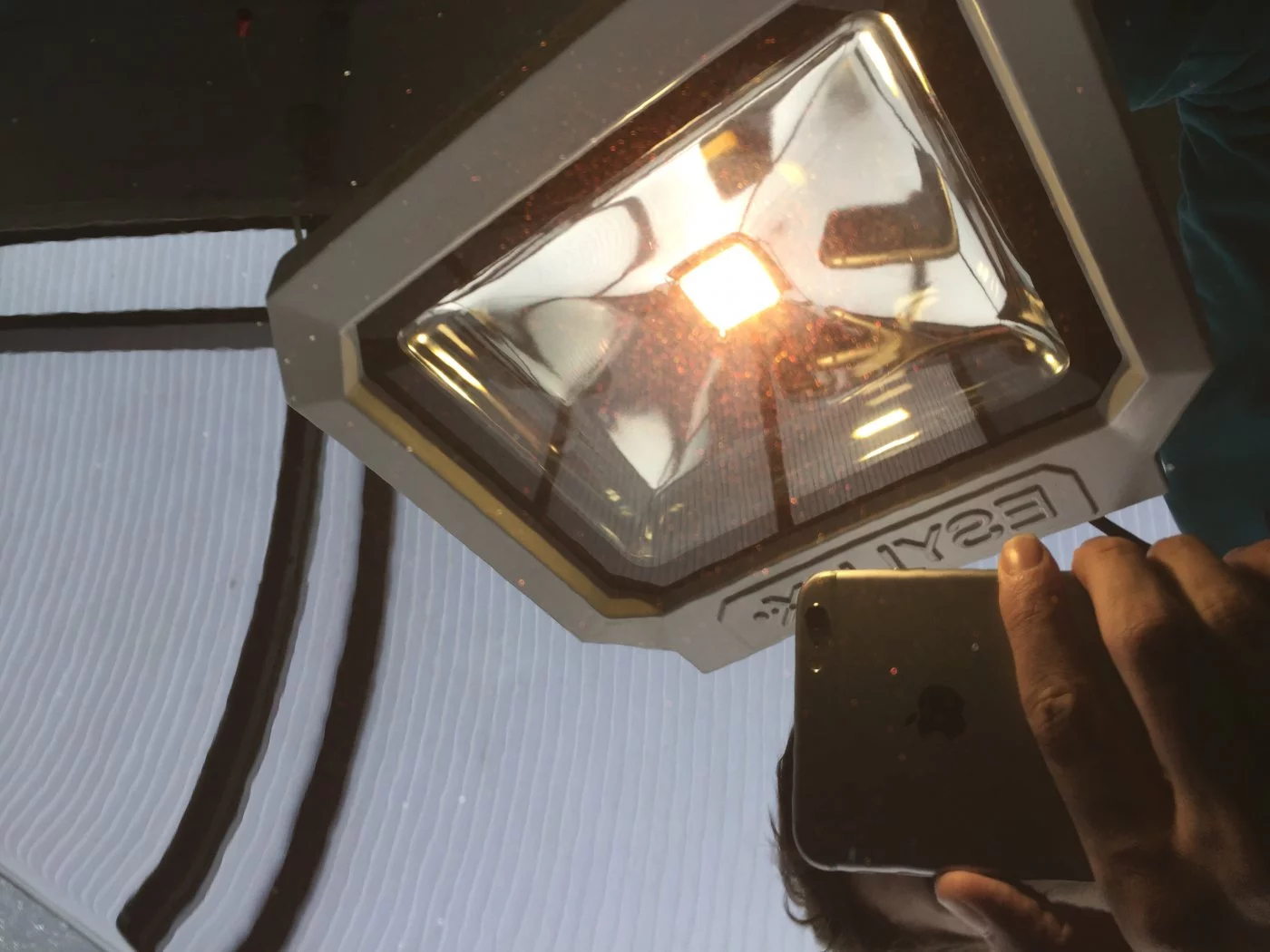

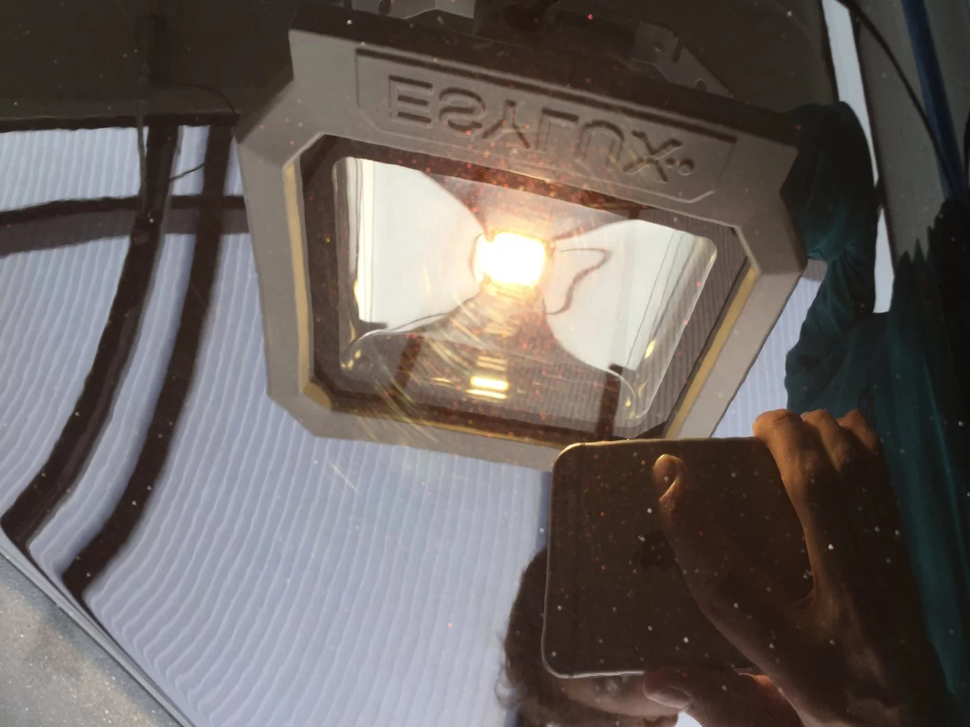

Dit hard gewerkt met de DAP ;)
Wat mij mij wel opviel is dat het enorm stoft, vooral geel met Veloce en blauw met Mezzo.
En dit echt al direct tijdens de 1ste baan dat ik maak.
Resultaat ben ik redelijk tevreden van, er niet alles uitgekregen.
Tis ook de vraag, mag je gaan voor de 100% perfectie?

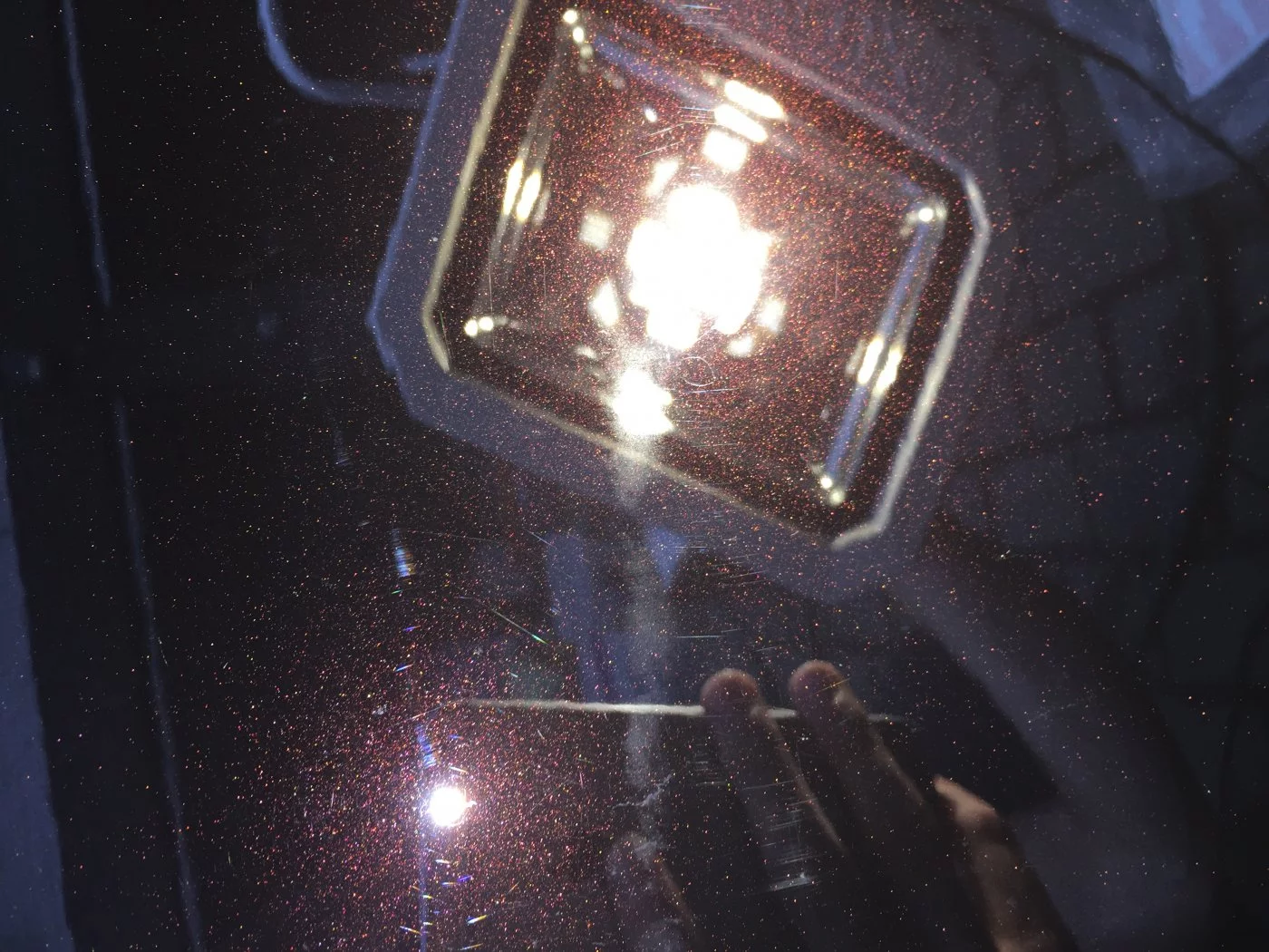

Zelf ook voor het eerst begonnen met de dap 900.
Maar is dit normaal zoveel stof/restjes in het rond?
Dit heb ik wel alleen als ik de compound gebruik.

Dat stoffen is vrij normaal. Het ligt ook aan meerdere factoren, zoals temperatuur, hoeveelheid product, hoelang je doorwerkt, etc.

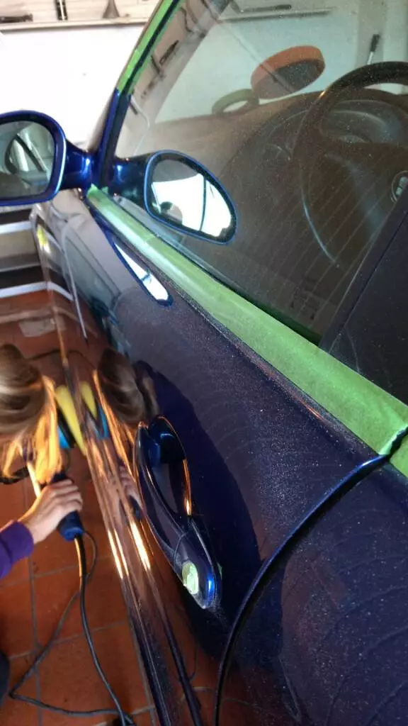

Mooie geworden! Heerlijk helder! Wel lijkt het alsof je camera scherpstelt op de reflectie en niet op de lak op de after foto's. Je kan hiervoor een klein stukje afplak tape op je lak plakken om daar op scherp te stellen en echt de lak te fotograferen!
De S3 stoft als een malle op mijn BF21 + LC pads. Een tip die ik hier op het forum oppikte was om bij de S3 wat S30 te doen en dat werkte super!
Greetz
Zo ook met veloce, druppel finale erbij schijnt te helpen al heb ik vaak niet zo veel last van stoffen als hier op de foto's.
