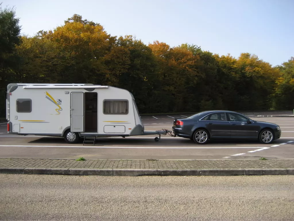

Resultaat:
^ De witte lak wordt zelfs wat voller van kleur, dus minder flets. En je ziet niets van zwarte restanten of zo. Maar goed, als handmatige detailert sta je je wel suf te poetsen om de BH egaal te krijgen, dus ik ben daar mee gstopt. Maar het
kan, dat is bewezen. Volgend jaar toch maar een flesje witte glaze aanschaffen.

Samenvattend: Het kost een paar uur zo'n wit huisje, maar het resultaat is om te smullen.
