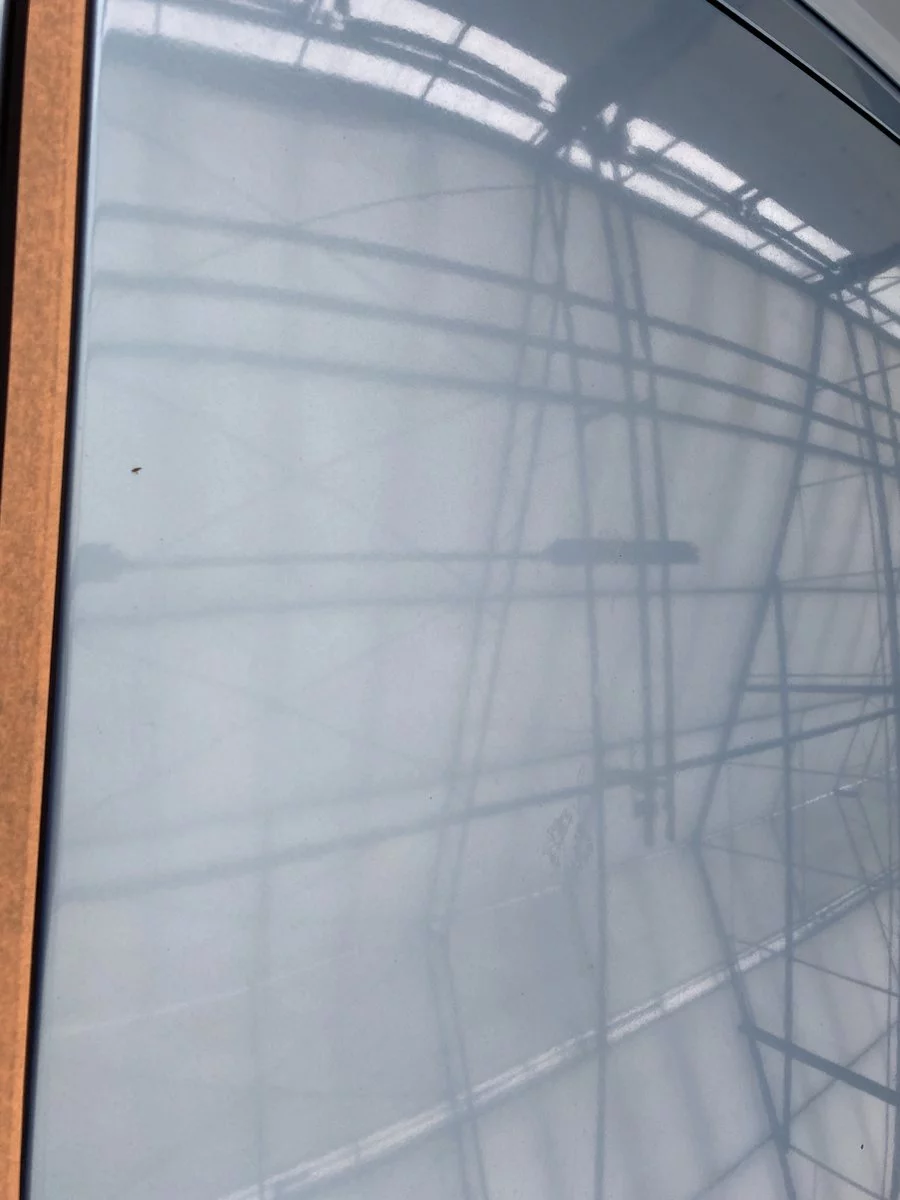

Na alles gelezen te hebben op het forum was ik bang geworden snel door de lak te branden maar dat valt volgens mij erg mee, je moet wel erg gek doen wil dit gebeuren.
Wat ik wel erg lastig vind om je werk goed te kunnen controleren, heb ook nog geen lampje en deed dit met het lampje van de Iphone.
Maar onder elke hoek dat je kijkt zie je weer wat anders, ik hoor graag nog tips hoe je dit het beste kan doen.
De auto leek nu perfect maar ben bang als hij straks in de zon staat ik toch nog wel een paar zaken gaat zien die beter kunnen.
Maar voor een eerste keer ben ik meer dan tevreden en blij met het resultaat.
Op naar de volgende auto, heb er super veel zin in!!!
