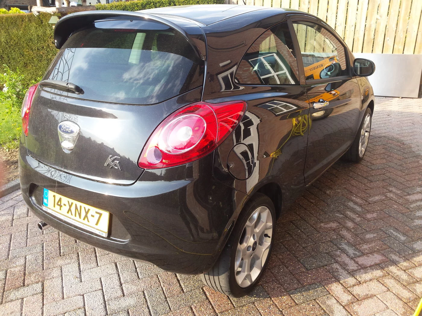

Hier is hij dan! Mijn eerste klus. Niet geheel tevreden met het resultaat maar heb wel kennis kunnen maken met m'n producten en de DAP900. Toch is het nodig nog enkele producten aan te schaffen als een goede milde shampoo.

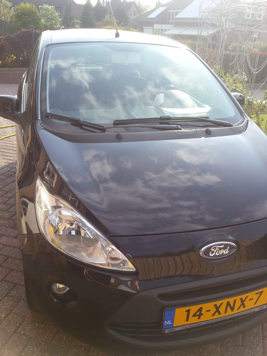

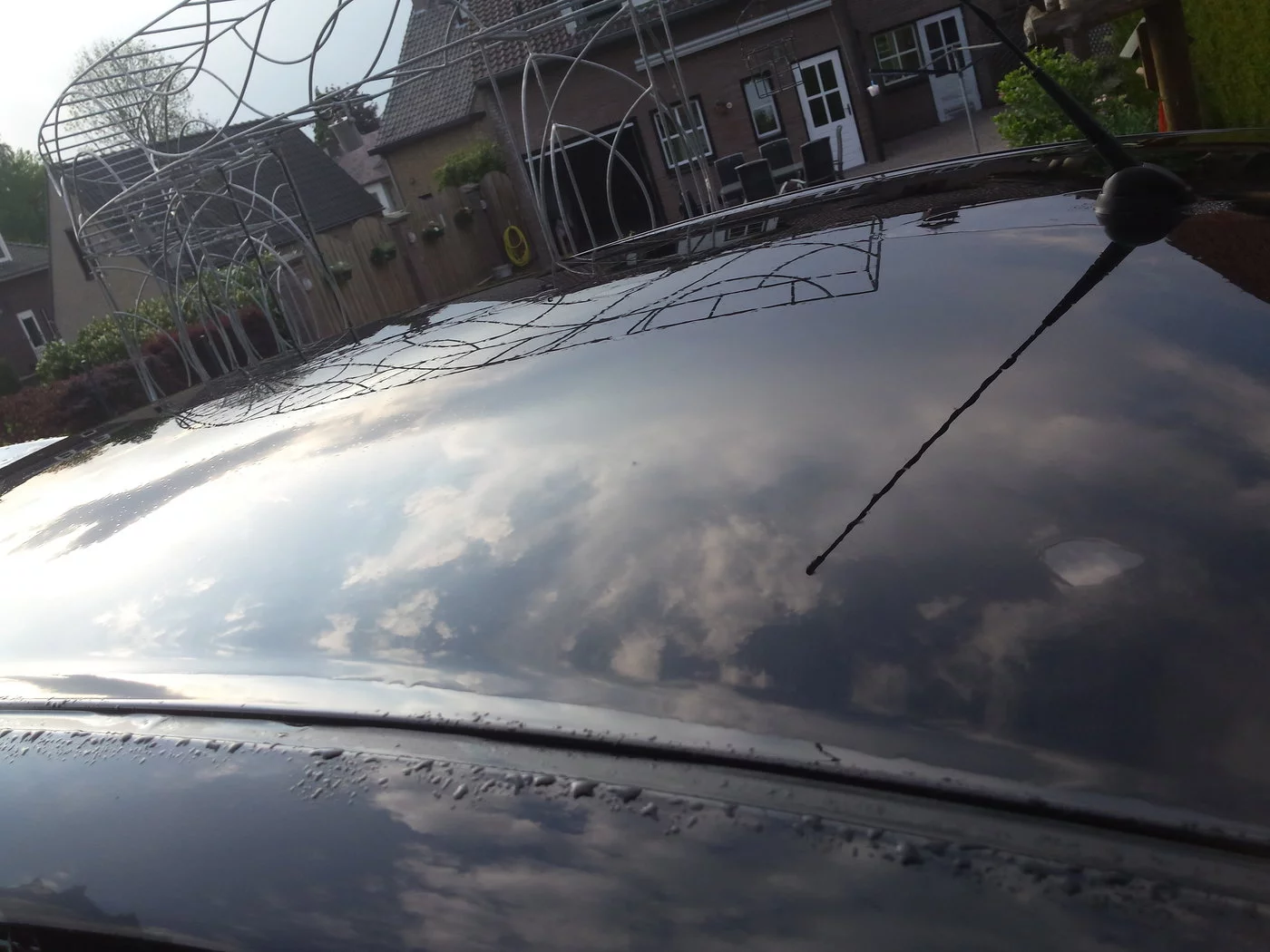

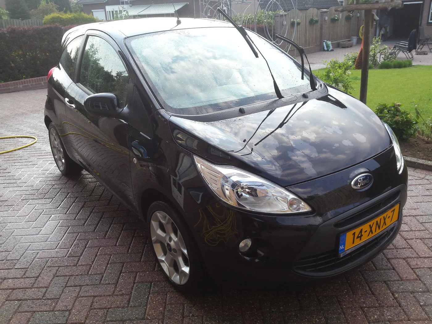

Voor het wassen

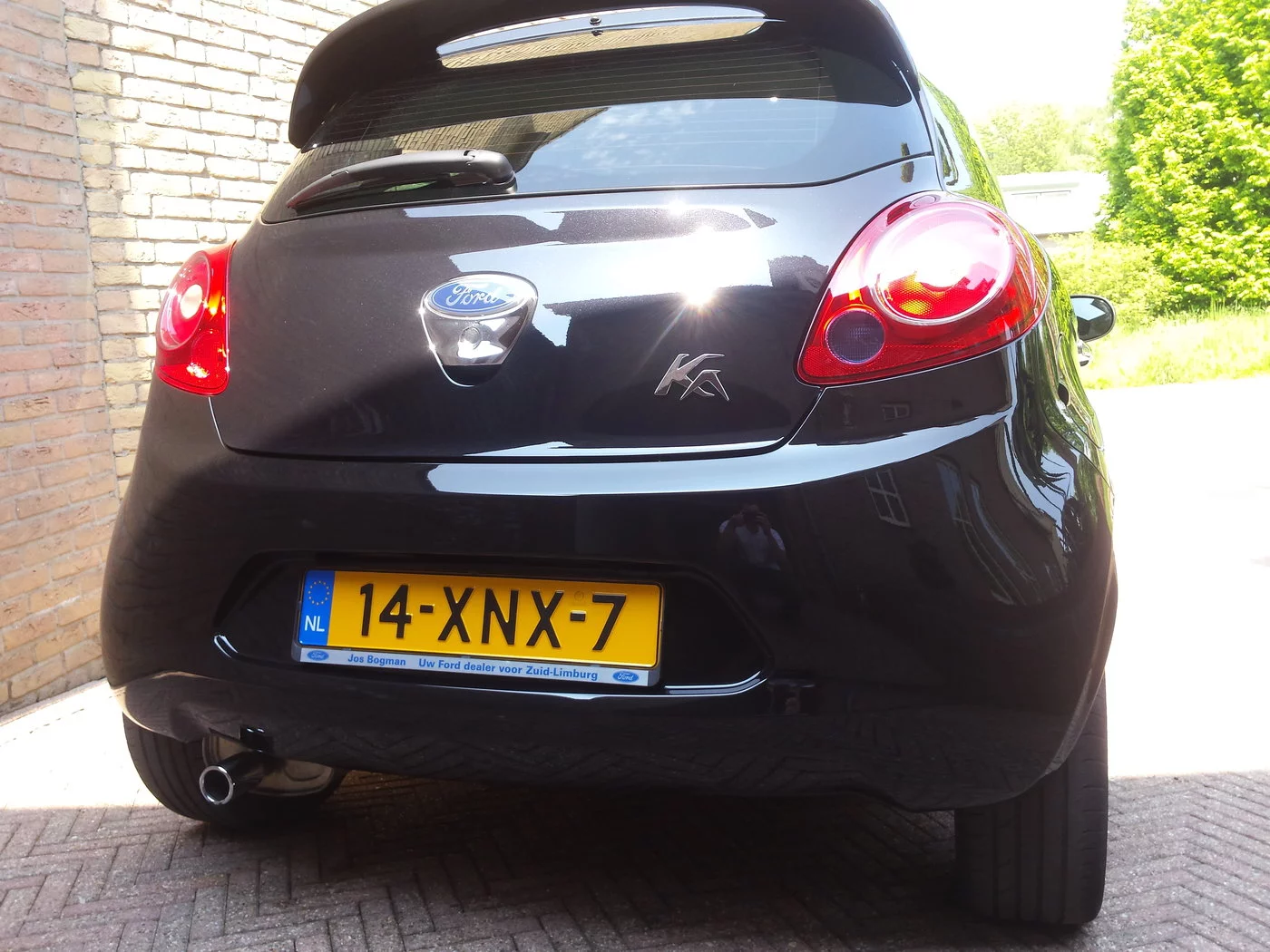

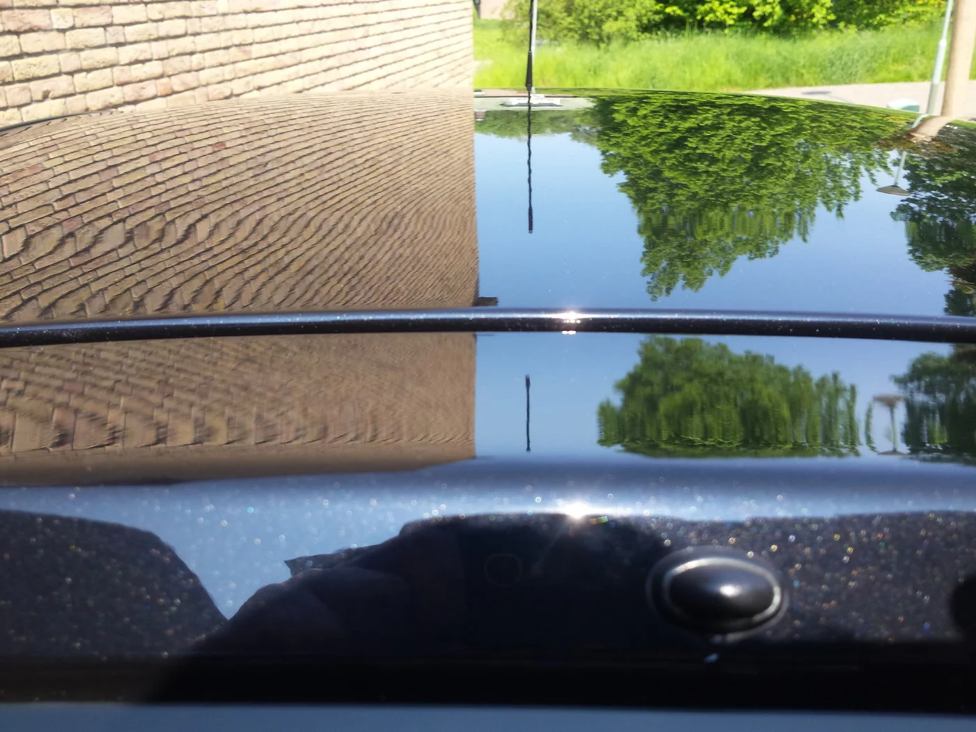

Na het wassen met Action shampoo:no_mouth:

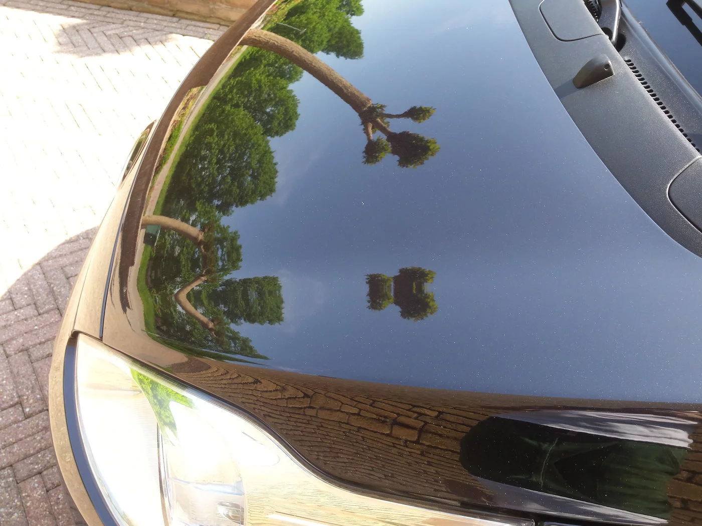

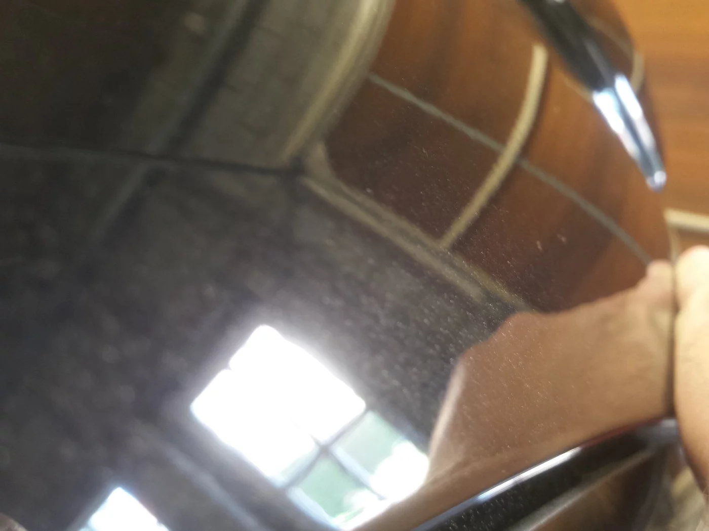

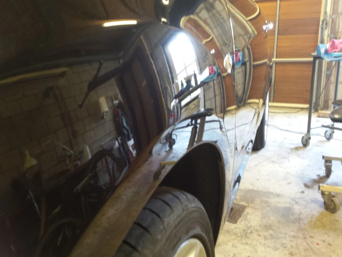

Na het kleien met klei van Monello en Valet pro citrus bling 1:8 verdund als lub. Helaas kreeg ik de marring niet op foto. Later zag ik dat ik de led lamp erbij had moeten houden. Kunnen er tijdens het kleien ook krasjes ontstaan? Of komen deze krasjes onder de oude was uit?

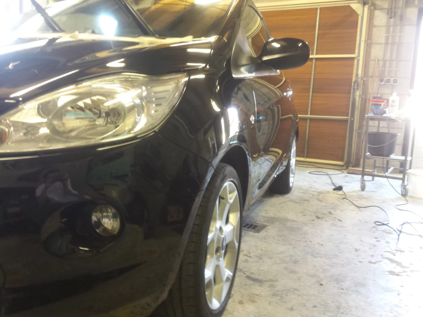

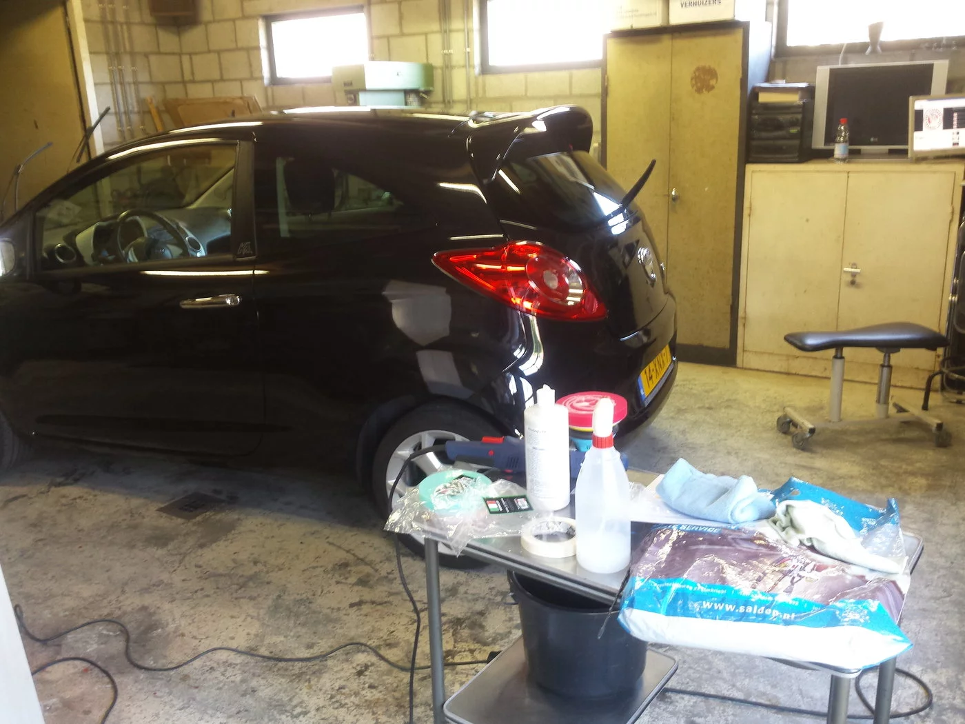

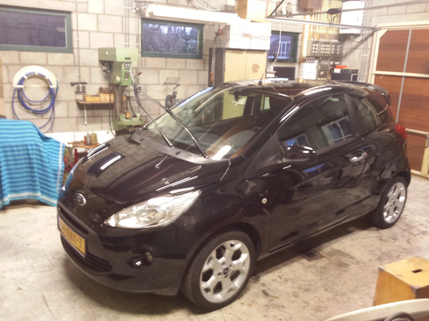

Gezien het weer toch maar binnen verder gewerkt!

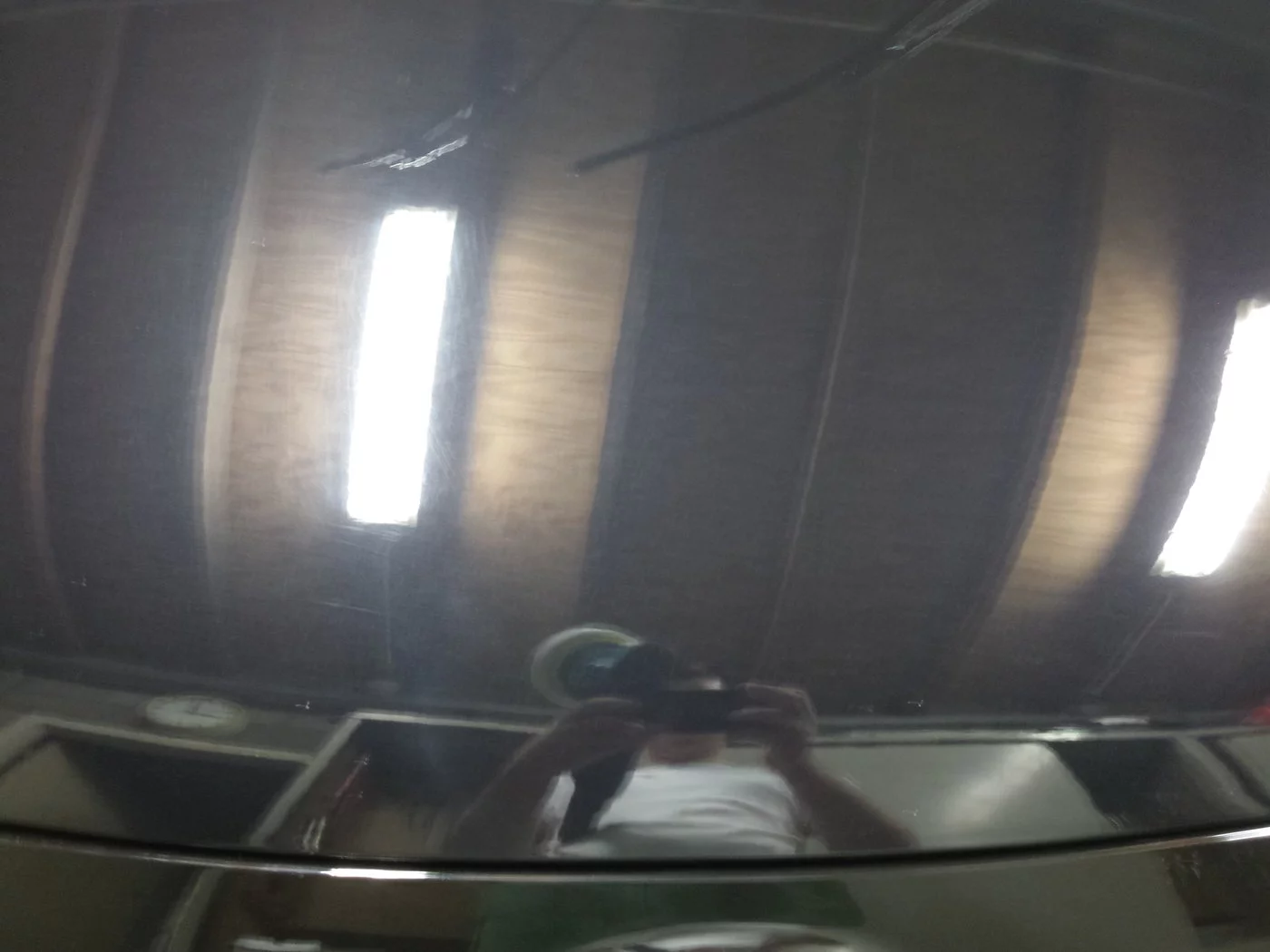

Onder TL-licht is de marring wel enigszins zichtbaar.

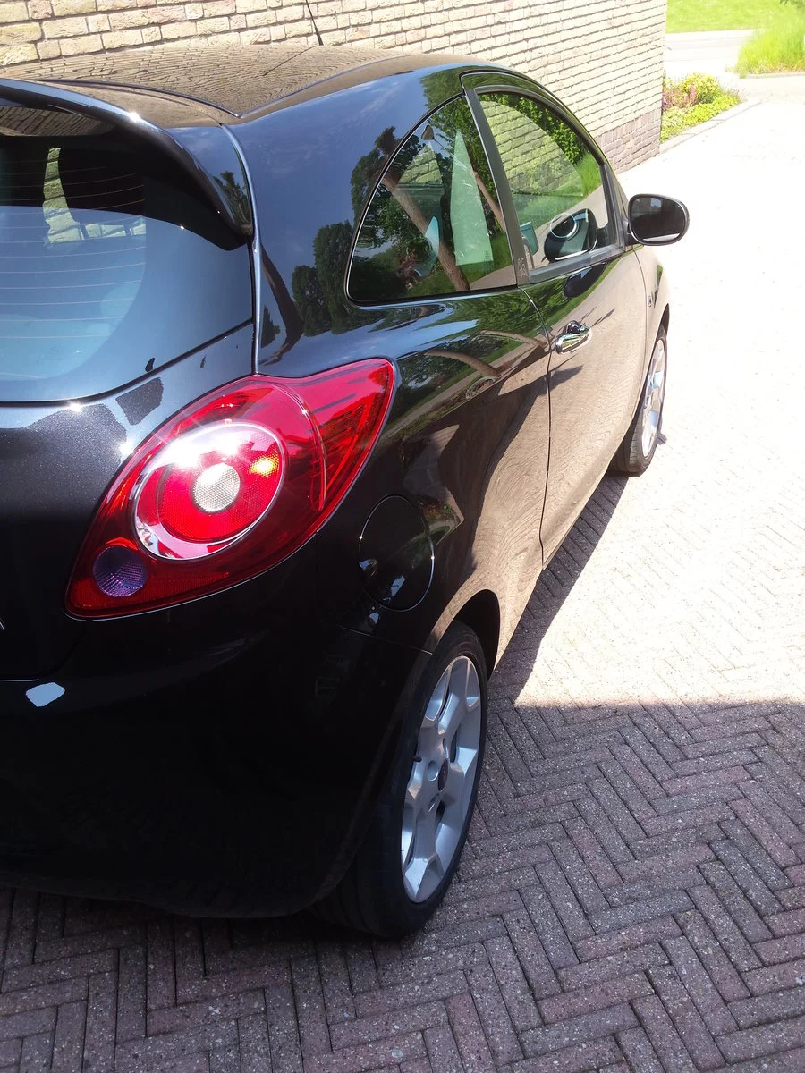

Dit is het resultaat na het machinaal polijsten. Ik heb dit met Monello Finale + Monello Witte pad op stand 4. Dit simpel weg omdat ik gevoel wilde krijgen in het polijsten met de machine. En uiteraard wil ik niet door de lak polijsten.

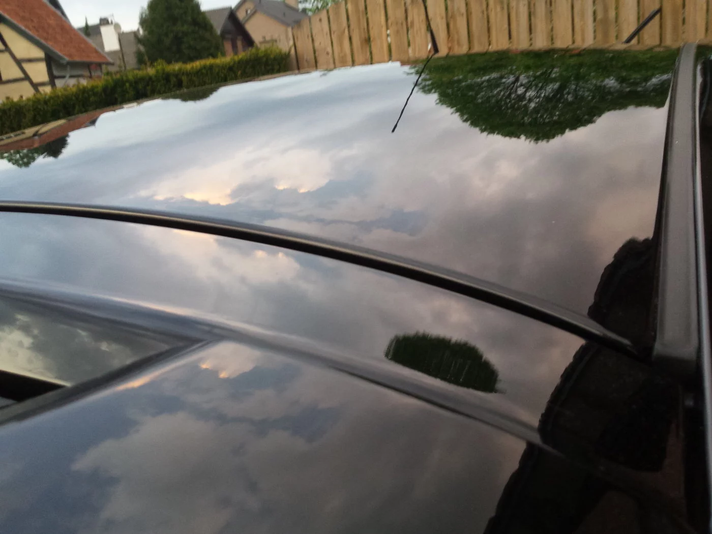

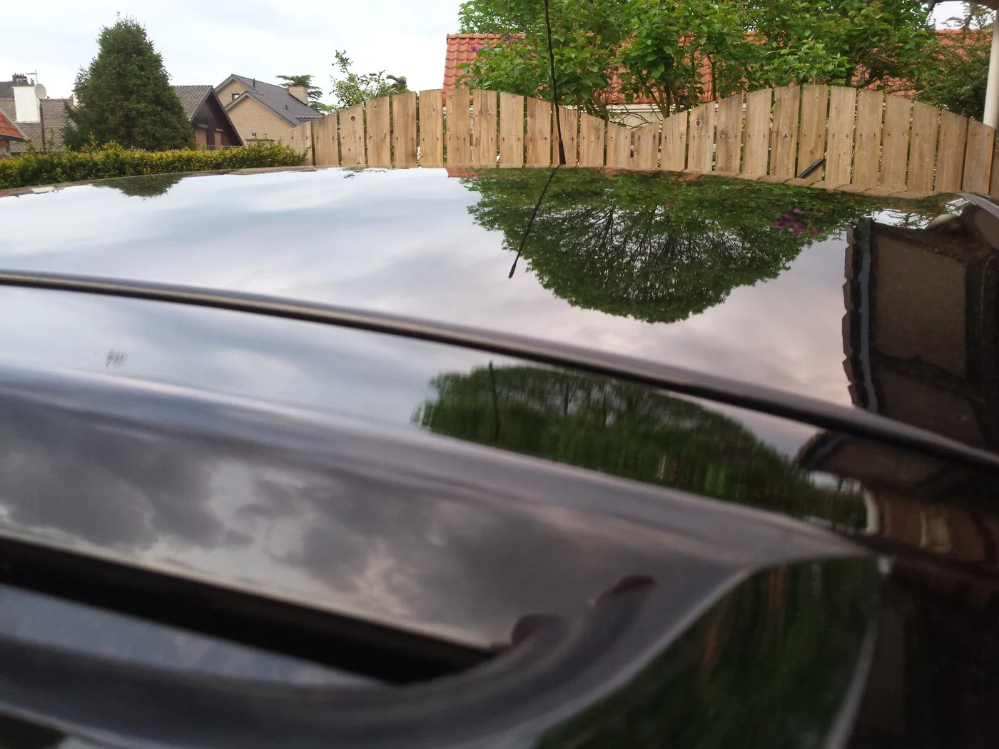

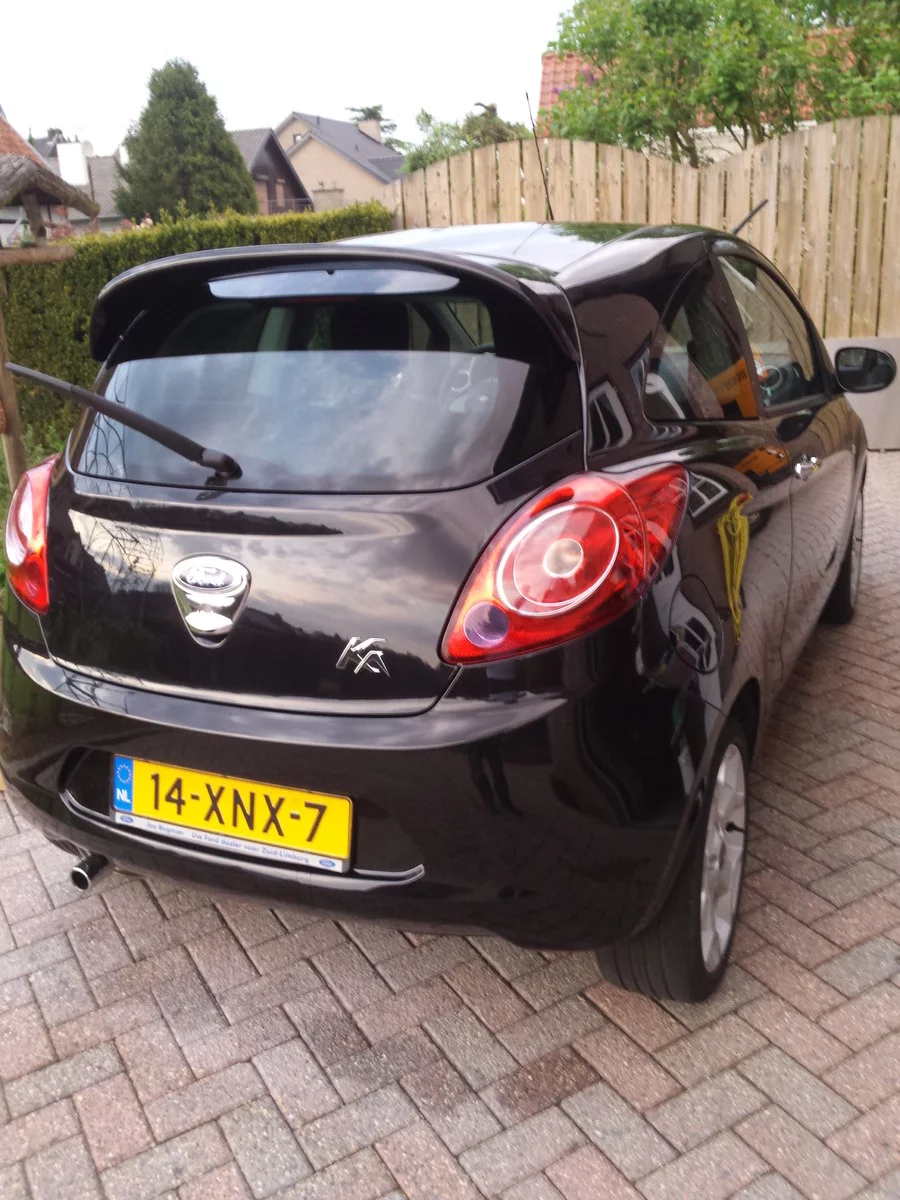

Het eindresultaat na het machinaal aanbrengen van Poorboys EX-P sealant met Monello rode pad. Hiervoor heb ik Valet pro citrus bling puur als glaze op het dak geprobeerd. Dit gaf geen resultaat en was ontzettend slecht uit te poetsen.
Uiteindelijk ben ik tevreden, het is goed. Maar niet perfect wat ik gehoopt had. Mogelijk volgende keer een grovere polijst stap proberen.

de krasjes die tijdens het clayen ontstaan, dat IS marring ;). Als je EX-P toepast, zou ik juist geen glaze toepassen. dit komt niet ten goede van de standtijd.
+1 voor bovenstaande.
De krasjes welke "te voorschijn komen" zijn swirls welke misschien verstopt werden door een beschermlaag (wax/sealant wat dan ook)
Na goed wassen en zeker kleien wordt het eerst erger (je ziet echt alles) voor het beter wordt (aan jou om de correctie toe te passen), na een goede polijststap is dit meestal voor 90% opgelost.

Mooie werkplek heb je, da's wel fijn!

Stappen die je kunt doen met polijsten is Mezzo op Groen en finishen met Finale op Groen. Dan haal je nog wel wat krasje weg denk ik zo.
Je kunt inderdaad hele kleine krasjes krijgen van het kleien maar dit kun je veel minder krijgen door met een goede klei-smeermiddel te werken.
DJ Born Slippy bijvoorbeeeld. Het nadeel hiervan is wel dat je de auto goed moet afspoelen na het kleien vanwege het hoge glijmiddel gehalte.
+1 voor Wilco over glaze onder de sealant. Beter van niet vanwege de hechting. Je kunt dan beter de boel voor het opsmeren van de sealant ontvetten met een IPA (alcohol oplossing) zoals een Gyeon Prep, Nanolex Ex of DJ Clearly Menthol
Grappig beeld is de foto na je wasbeurt. Action shampoo zorgt zelfs voor een wazige foto :p Multifunctioneel goedje...

Die Action shampoo nu niet meer gebruiken: is een wax / sealant stripper (= verwijderaar).
Persoonlijk vind ik de Dodo Juice Born to be Mild een hele fijne, milde shampoo.
Marring, verookzaakt door het kleien, is geen enkel probleem als je toch gaat polijsten.
Een testspot zal uitwijzen welke combi voldoende is om het gewenste resultaat te behalen met polijsten. Wel weer afschalen, uiteraard!
nog even een toevoeging. als je toch een full detail gaat doen en dus gaat kleien en polijsten... dan zou ik zeker geen (duurdere) milde shampoo gaan gebruiken. je kan je action shampoo gerust opmaken als je deze stappen daarna gaat doen. hoef je echt niet weg te gooien of nieuwe voor te kopen naar mijn mening
Mee eens Wilco, maar de Corsa staat er, zoals ik schrijf, NU mooi bij: dus is de Action shampoo not-done.
Om de gedetailde wagen netjes bij te houden zou ik zeker een goede, milde shampoo gebruiken om te wassen.

Mooi resultaat! En wat lekker dat je ook een binnen plek hebt om verder te kunnen werken. Heb afgelopen weekend vreselijk lopen worstelen met al die buien elke keer, was niet grappig meer.
