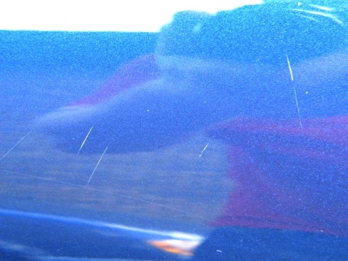

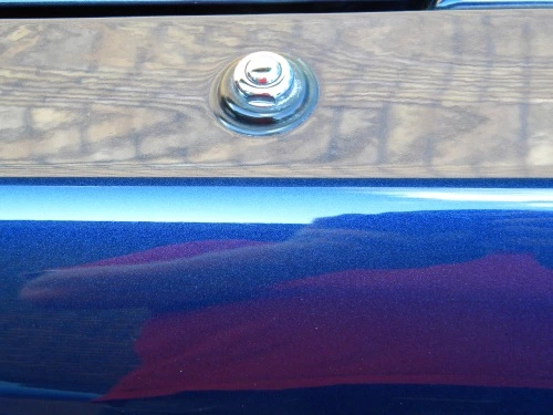

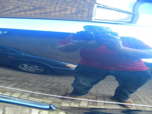

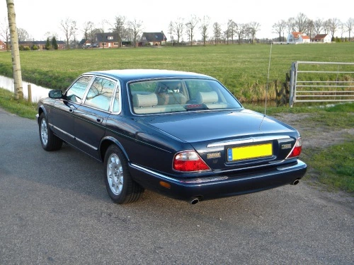

Op deze mooie zaterdag eindelijk de tijd om mijn nieuw aangeschafte DAP500 te proberen.

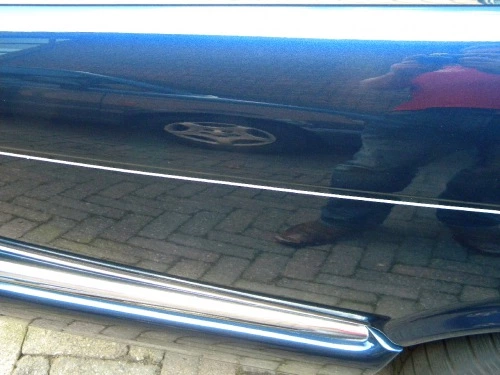

Zoals op de foto's is te zien, zaten er een paar vervelende krasjes op het rechter achterscherm. Na de auto eerst gewassen te hebben met Bilt hamber Auto-wash (waar ik echter niet erg enthousiast over ben en toch in de toekomst weer Poorboy's Super Slick & Suds ga gebruiken), heb ik de auto gekleid (Mother's klei / Meguiars Quick Detailer).
De DAP500 gepakt, Rafiini Mezzo / Monello oranje pad en Raffini Finale / Monello witte pad. Toen Poorboy's Black Hole met zwarte pad en Poorboy's EX-P sealant met de gouden pad aangebracht.
Tenslotte met de hand een laagje Poorboy's Natty's Blue erover en voila.
Voor een eerste keer ben ik eigenlijk best wel tevreden.
Een ieder een fijn weekend toegewenst,
Kees.
VOOR
NA
