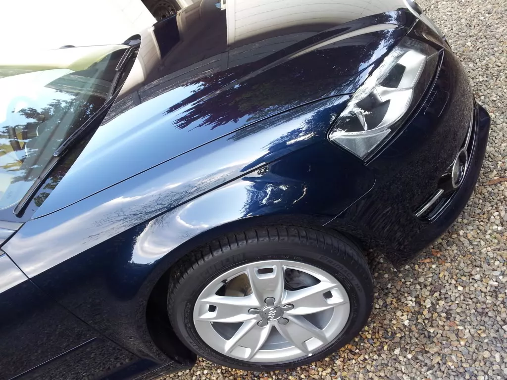

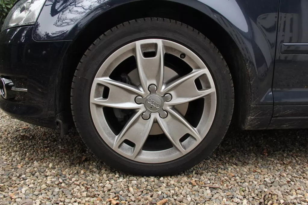

Ik heb een voor foto van de velg en spatbord linksvoor. De rest heb ik helaas niet vastgelegd voor het poetsen... :|~* De nà's heb ik wel 8d
Check it all out!
Voor

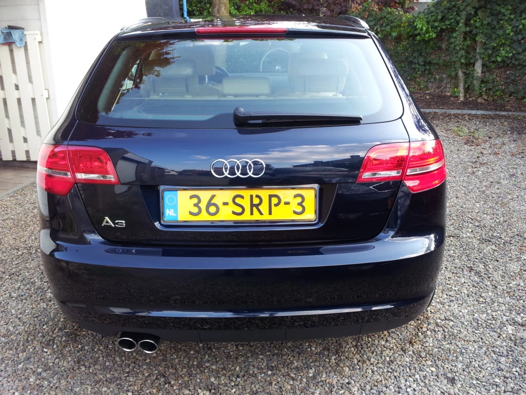

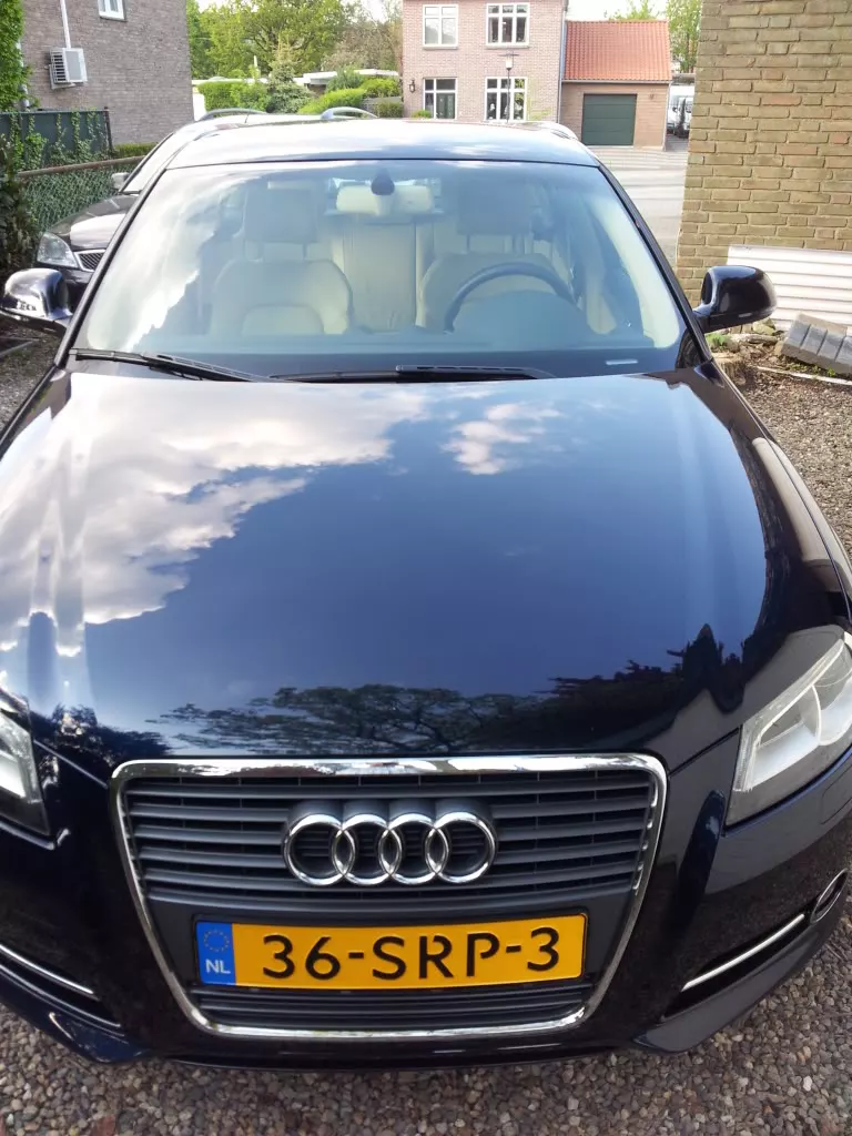

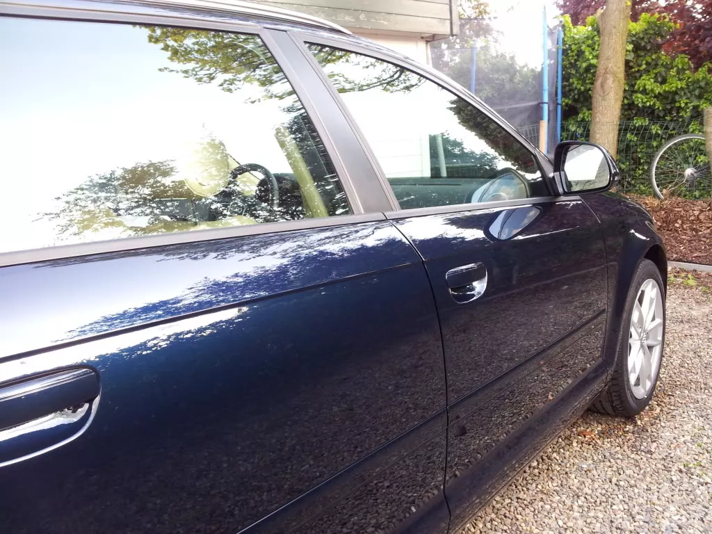

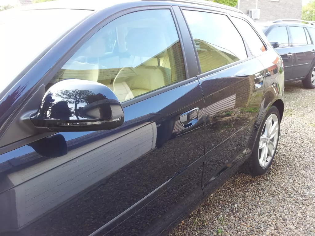

Na

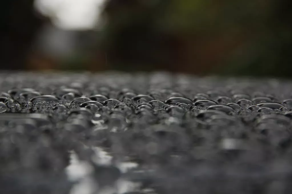

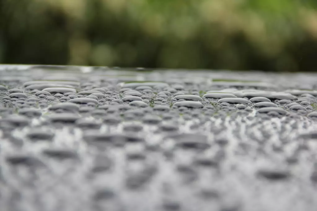

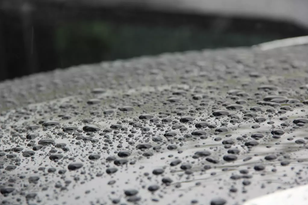

Beadingfoto's na een regenbuitje...

Sealant is over het algemeen duurzamer en heeft meer sheeting, en de wax zorgt voor een mooiere beading. Je ziet het ook aan je foto's, de beading van Natty's is normaal nog iets boller. De druppels hebben nu meer de neiging eraf te rollen.
Een sealant (EX-P) is eigenlijk een synthetische wax is en deze pakt niet goed op de natuurlijke wax (Natty's in dit geval).
Andersom gaat echter wel, bijvoorbeeld dus de EX-P aftoppen met Natty's.

Velgen heb ik met de winter-zomerwissel grondig schoongemaakt en in de PB wheelsealent gezet (binnen en buiten). Dus nu is het gewoon een een kwestie van bijhouden met wat water (eventueel met shampoo) en de velgenborstels.
