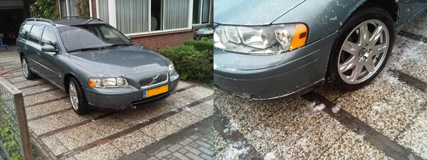

Er zat weinig tot geen modder en zand op de auto. Wel zat er behoorlijk wat vervuiling aan de lak gehecht. Ook voelde de lak erg droog aan. Om te beginnen heb ik de auto afgespoten in de wasbox. Daarna de auto voorzien van laag foam. Ook de wielkasten heb ik grondig ingespoten met foam. Ik heb hiervoor de Gloria FM10 Foammaster icm Magifoam gebruikt.
Het vuil in de wielkasten heb ik losgewerkt met de Mothers Fender Well Brush en de Mothers Wheel Brush. Omdat er na de foam behandeling nog steeds vuil in de wielkasten zat, heb ik deze ingespoten met Meg’s APC en nogmaals bewerkt met de Mothers Brush.
Om de schanieren en deurposten te reinigen heb ik deze ingespoten met Meg’s APC en heb ik het vuil losgewerkt met met de Meg’s slide lock detail brush. De APC heb ik opgebracht met de Meguiars Foam Sprayer. De deurposten heb ik met de HD uitgespoten.
Om het vuil van woensdag tot vrijdag te verwijderen, heb ik de auto vrijdag nog even afgespoeld.

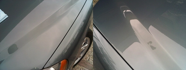

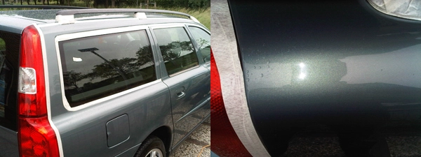

De lak was droog en zat behoorlijk onder de swirls en krassen. Gelukkig heb ik de meeste krassen er uit kunnen krijgen. De lak van deze Zweed is erg hard. Ik ben begonnen met met Inizio om de gele LC pad op de Pro900. Een hoge cuttingfactor, maar dat was nodig op deze lak. Daarna heb ik de cuttingfactor afgebouwd naar eerst Mezzo op wit met de DAP900 en als finish de combi Finale op Wit. Als voorbereiding op de wax, heb ik gebruik gemaakt van Dodo Juice Lime Prime. Voor de deurposten, bumpers en andere kleinere oppervlakten heb ik diverse 4” spot buffs.
De Inizio vond ik wat tegenvallen. Na enkele hits droogde Inizio erg snel en was maar moeizaam uit te wrijven. Ook kwam er een laag met restproduct op de pad. Helaas had ik de SSR3 niet bij me.
Gebruikte producten
- Stap 1: PRO900 + Monello - SmartPads CCS 5.5 inch Orange Light Cutting Pad + Monello - Raffini Inizio Forza Compound - 500ml - Cut 6/5 Gloss 2.5/5
- Stap 2: DAP900 + Monello - Kompressor Polishing Pad - 6inch – Wit + Monello - Raffini Mezzo Polish - 500ml - Cut 3.5/5 Gloss 3/5
- Stap 3: DAP900 + Monello - Kompressor Polishing Pad - 6inch – Wit + Monello - Raffini Finale Finishing Polish - 500ml - Cut 2/5 Gloss 5/5
- Stap 4: DAP900 + Monello - Kompressor Light Polishing Pad - 6inch – Groen + Dodo Juice - Lime Prime pre-wax cleanser

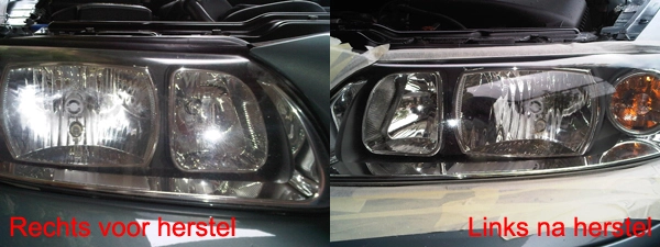

De koplampen waren erg verweerd. Na 180.000 kilometer ellende is de UV-laag aan zijn einde gekomen met als gevolg een een gelige gloed over de lamp. Om dit te herstellen heb ik de koplampen gepolijst met de 4” spot buff pad icm Inizio. Deze hoge cuttingfactor heb ik afgebouwd met Wit + Mezzo. Bij alle stappen heb ik gebruik gemaakt van de PRO900.

Na de lak voorbereid te hebben met Dodo Juice Lime Prime is de eerste waxlaag opgebracht. Ik heb daarbij eens niet voor een Swissvax wax gekozen, maar voor Dodo Juice Banana Armour. Na deze hardwax heb ik Orange Crush toplaag aangebracht. Alle producten zijn onderdeel van de Dodo Juice Lime and Warm Test Tube
