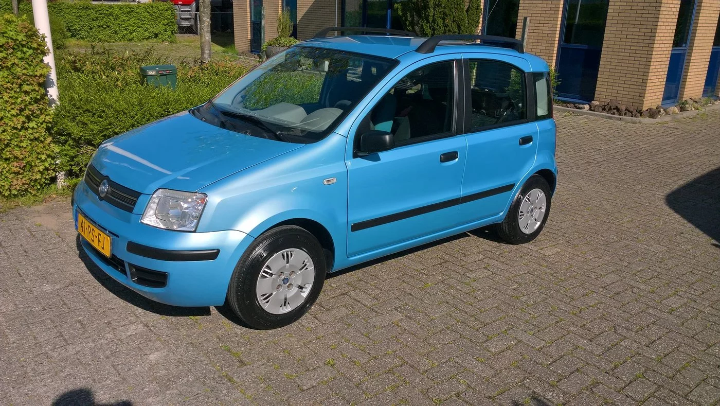

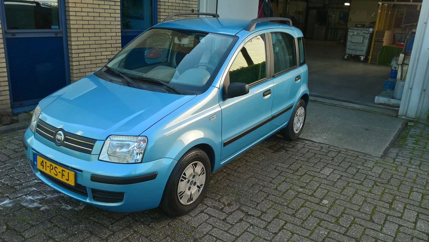

Vandaag begonnen met de nieuwe aanwinst. De Beer is door de dealer 'gepoetst' afgeleverd... Hij deed ook best leuk glimmen :
Echter tijdens het wassen bleek ook dit een leuke buitenkant, vieze binnenkant te zijn. Er kwam zo ontzettend veel modder en andere rommel uit de raam kieren, uit de wielkuipen en tussen alle rubbers. Dus eerst maar eens kijken waar we mee te maken hebben. Wieldoppen gereinigd met Ferrous Dueller, banden met Release the Grease. Hele auto even laten inwerken met Crudzilla om alle diksmeertroep te verwijderen. Natuurlijk ook even wezen klei-en. Dit stukje was een 1/3 van het dak ongeveer. Er zat behoorlijk wat vuil op deze auto.

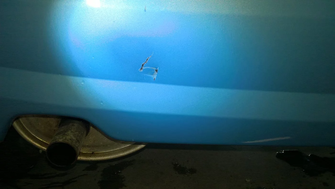

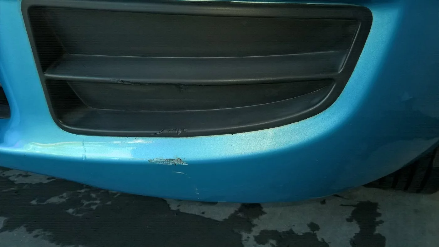

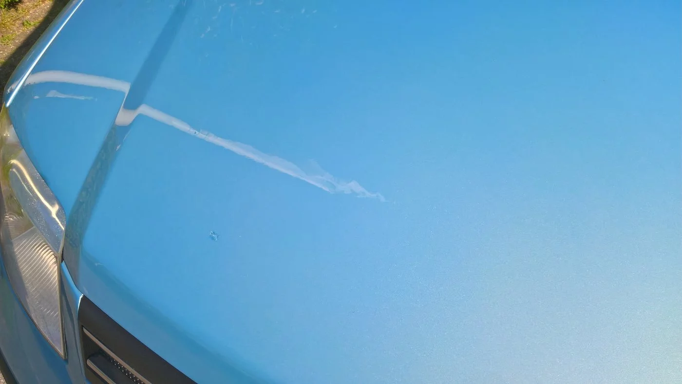

Afgespoeld, gedroogd en kiertjes e.d. droog geblazen. Nu de waarheid onder ogen en op foto. Krasjes, slecht bijgewerkte plekken, lelijke uitlaat, deuken...

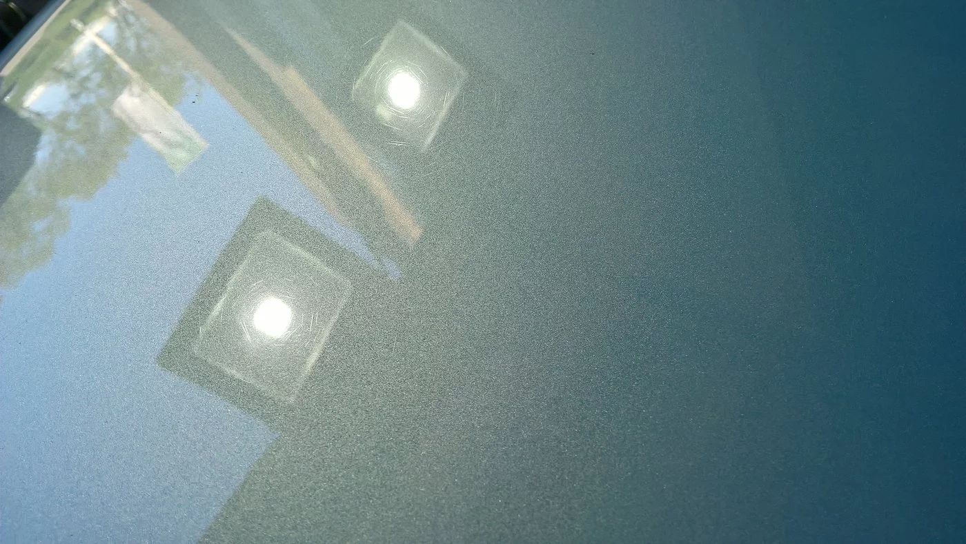

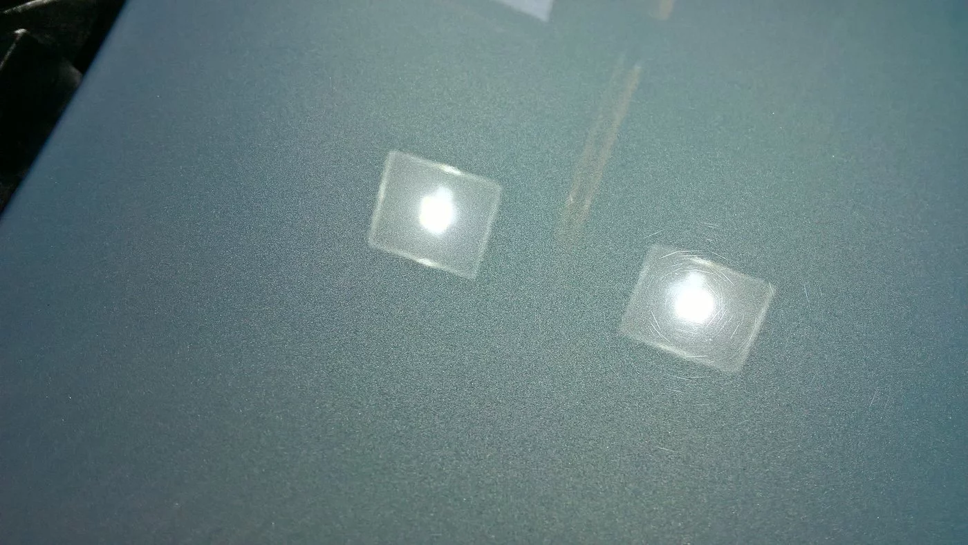

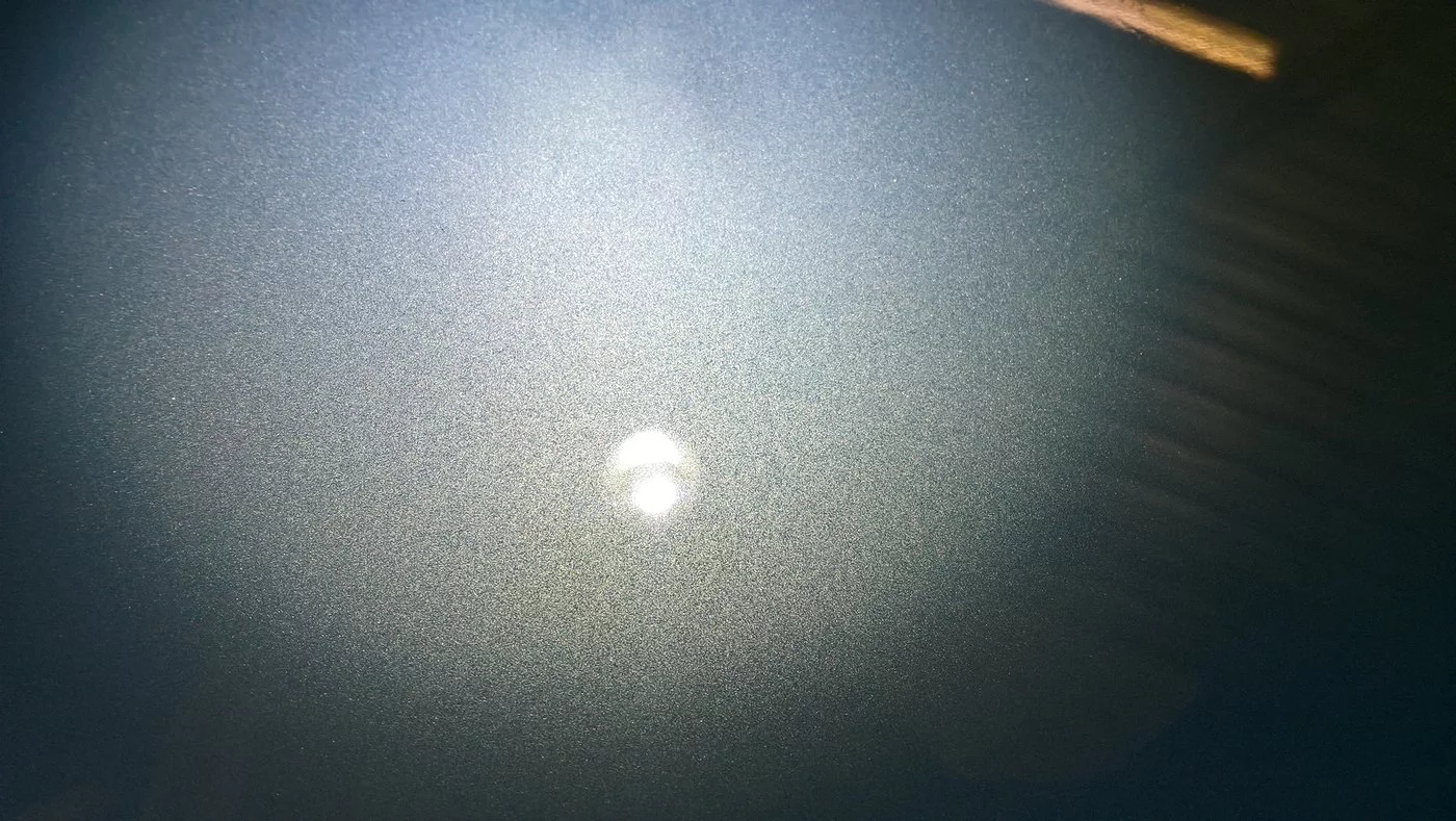

De motorkap al eerste aangepakt. Deze zal bepalen hoe de rest aangepakt moet worden. Rupes Groen op Rupes Groen deed al behoorlijk wat wonderen de eerste keer dus maar besloten om 3x groen op groen te doen wat behoorlijk wonderen deed met de Flex 7-15. Voor de randen de Flex 7-12 gepakt waarmee 2x groen op groen voldoende was.

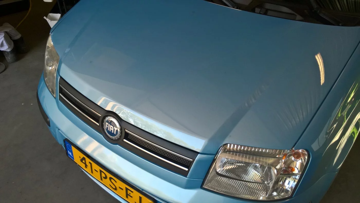

Afgewerkt met Rupes Wit op Rupes Wit en voila :
Tijd was op, vrouwtje zat al te bellen dus de auto even in de wax zetten zodat de volgende keer verder kan worden gewerkt.

Toch wel mooi geworden die motorkap.

Die diepe krassen onderin de voor- en achterbumper horen wel bij een 'vrouwenauto': daar wordt eigenlijk niet op gelet, "als ie maar rijdt". Ik heb voor de aflevering van mijn nieuwe ride afgesproken dat de dealer 'm mag stofzuigen en eventuele vogelpoep verwijderen, maar niet wassen en niet poetsen. Eerste vraag van de verkoper op mijn vraag om 'm niet te wassen: "ook niet even door de wasstraat dan? " :sob:
