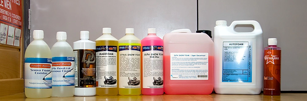

Door mijn voorliefde voor deze bezigheid heb ik inmiddels een kleine verzameling opgebouwd met de foams die ik tot nu toe heb weten te vinden:
V.l.n.r.: Valet Pro Snow Foam Combo, Valet Pro Ph Neutral Snow Foam, DP Xtreme Snow Foam, Autobrite Magifoam, Autobrite SSF Citrus, Autobrite SSF With Wax, Autobrite SSF, Bilt-Hamber Autofoam en Stjärnagloss Red Snö.

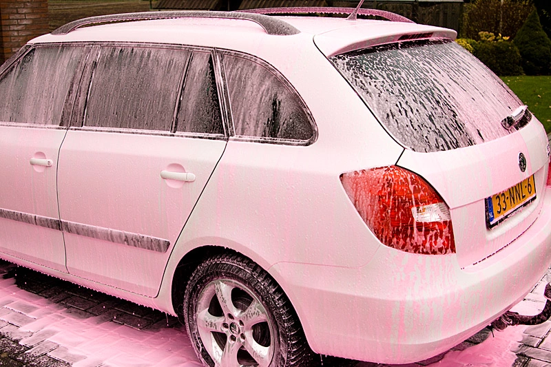

Wil je het schuim optimaal benutten dan is het verstandig om de auto van beneden naar boven in te spuiten. Je spuit dan namelijk al het foam in het vuil, waardoor het beter inweekt.
Voor de meeste foams geldt dat ik (even uitgaande van de literfles die standaard bij de foamlans zit) ongeveer 3 tot 5 cm schuimmiddel in de fles doe en dit afvul met water. Warm water is niet nodig, maar het maakt het maken van een egaal mengsel in de fles wel makkelijker. Door de HD-reiniger gaat (in mijn geval) toch koud water, dus voor de reiniging zou het zeker niets toevoegen.

Autobrite SSF (benchmark)
Voor Carclean.com-leden waarschijnlijk het meest bekende schuimmiddel, vandaar dat deze is genomen als benchmark. Gebalanceerde eigenschappen en een mooi roze kleurtje. Een mooi vrij dik schuim met redelijk goede reinigingskracht. Het schuim kan 5 tot 10 minuten inweken.
Nog niet getest.
Nog niet getest.
DP Xtreme Snow Foam
Het is een vrij dikke gelachtige substantie. Het nadeel is dus dat deze vrij slecht mengt in de fles. Mengen met warm water maakt het gebruik wat makkelijker. Om echt een goed dik schuim te krijgen moet er toch redelijk veel schuimmiddel gebruikt worden. Op basis van dit filmje werd ik erg enthousiast over dit product, maar tot nu toe viel het me een beetje tegen. Ook is de waxlaag na gebruik van deze foam behoorlijk aangetast. De mintgeur is wel lekker trouwens
Autobrite Magifoam
Wat mij betreft tot nu toe de topper onder de foams. In dezelfde mengverhouding als de SSF geeft het een zichtbaar dikker schuim. Dit schuim kan zeer lang blijven zitten. Daardoor wordt het vuil veel beter los geweekt. Tijdens een test heb ik het schuim wel een uur laten zitten! Daarna spoelde het makkelijk af en was met de hand wassen eigenlijk alleen achter de wielen nog nodig. Tijdens het inweken zakt het schuim langzaam naar beneden, waardoor het meeste vuil al voorzichtig afgevoerd wordt. De lange inweektijd geeft je de mogelijkheid om tijdens het inweken allerlei voorbereidende werkzaamheden te doen (emmers vullen, spullen klaar leggen, alvast een borstel over je velgen halen, enz.). De bananengeur is niet echt lekker als je de fles onder je neus houdt. Gelukkig valt het mee als je het schuim gebruikt. Kortom; absolute topper!
Tot nu toe éénmaal gebruikt op de smerige bandbus van mijn broertje. Er zat een behoorlijke aanslag op de bus, waarvan na het foamen het grootste deel weg was. De reinigende kracht is wat hoger dan die van de standaard SSF, maar dat gaat ten koste van de waxvriendelijkheid. Verder is het schuim zeer vergelijkbaar met de SSF.
Dit is de iets minder schuimende broeder van de SSF, met toevoeging van een vleugje wax. Deze variant is dus in ieder geval waxvriendelijk. De reinigende werking viel echter wel een beetje tegen. Ook het effect van de toegevoegde wax viel wat tegen, ik merkte er weinig van. Wél viel het bij het afspoelen op dat de sheeting erg goed was.
Het schuim wat hier vanaf komt is duidelijk minder stevig dan bij de meeste andere foams. Het loopt in een redelijk tempo van de auto af, maar het voert daarbij wel direct een groot deel van het vuil af. Het is een iets agressiever middel dan SSF, waardoor de waxlaag niet helemaal onaangetast bijft, maar de reinigende kracht is ongekend. Vooral een aanrader als je na je wasbeurt je auto toch al opnieuw in de wax wilt zetten!
De meest exotische van de door mij geteste foams, dat staat vast. Verder valt er over de werking van dit schuim niet veel te melden, behalve dat het op alle fronten een beetje tegen viel. Het is niet bepaald zuinig in gebruik. Het flesje van een halve liter is denk ik genoeg voor ongeveer 4 of 5 schuimbeurten. Het meest opvallende aan dit schuim is natuurlijk de kleur van het schuim. Het middel zelf is knalrood. Het schuim wat er vanaf komt is knalroze. De funfactor is dus enorm. Het vervelende bij gebruik op een witte auto is dat je een halve week later het schuim nog steeds tegenkomt in allerlei hoeken en gaten... Wil je veel bekijks, dan is dit jouw foam! ;)
