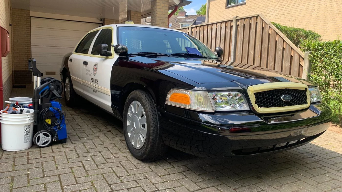

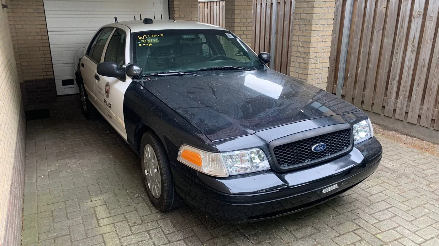

De auto bij aanvang:

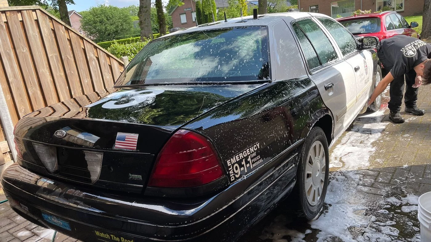

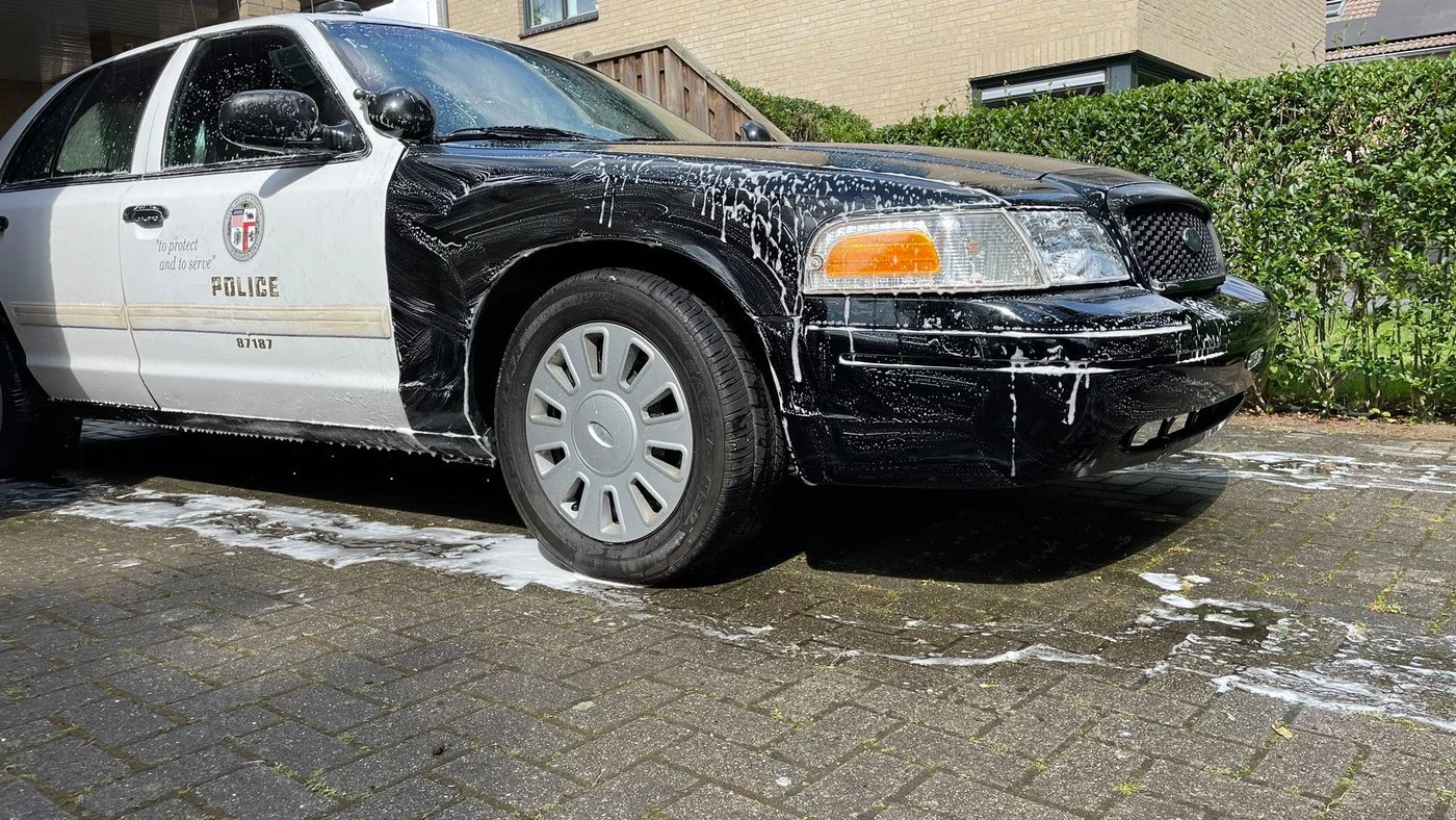

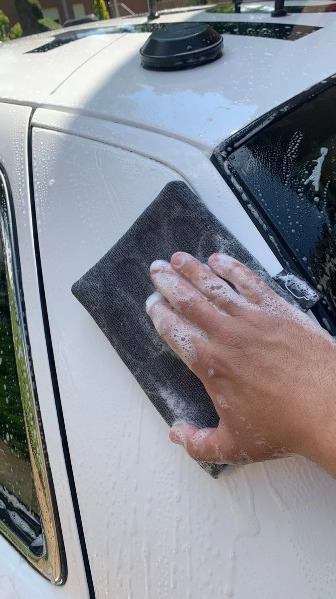

De auto had van buiten wat aandacht nodig, omdat de lak erg dof was geworden door de jaren heen. Ik ben begonnen met de auto te foamen, hierna alles bewerkt met een kwastje en met de twee-emmer methode gewassen, om deze daarna met een clay mitt onder handen te nemen. Het leek wel alsof ik over een stoeptegel aan het wrijven was, zo ruw was de lak.
(De claymitt komt van een webshop die ik hier niet ga noemen, maar die had ik nog liggen....)

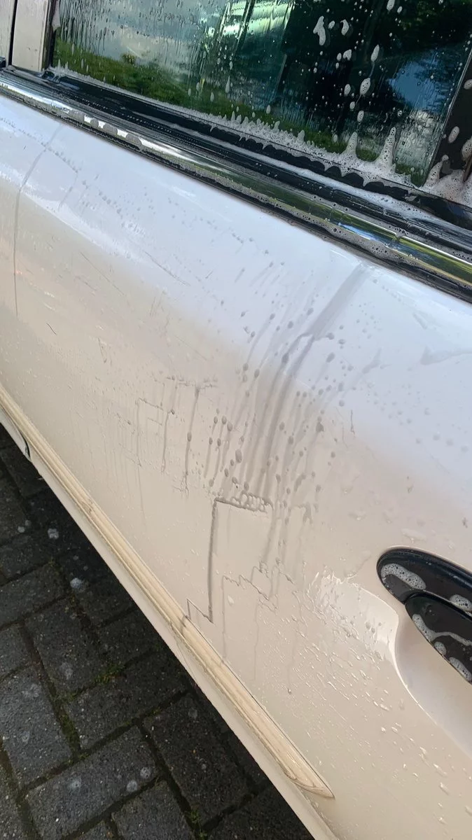

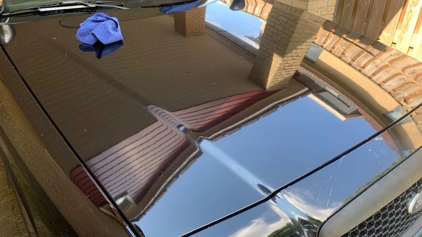

Eenmaal gewassen en gekleid was de lak een stuk beter zichtbaar zonder alle vuiligheid en stof die er in de loop van de jaren in was gebrand ( in LA regent het niet vaak). Met de excentrische polijstmachine en Menzerna Heavy Cut 400 de lak onder handen genomen. Het verschil was direct zichtbaar, en de lak bleek nog mooi zwart tussen alle krassen door.

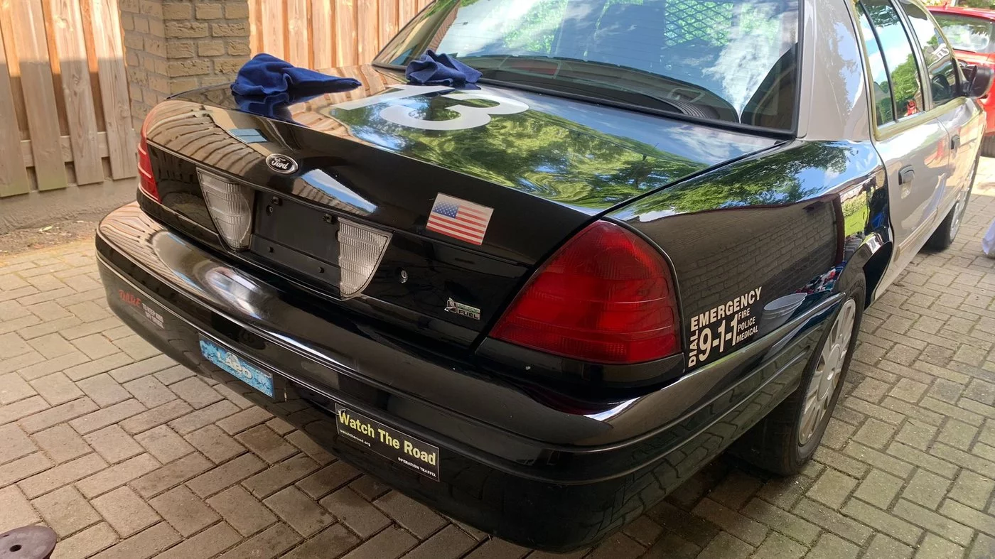

Na het polijsten de wagen voorzien van een goede laag Collinite 845 waardoor de glans nog mooier tot zijn recht komt. Nieuw zal de lak zeker niet worden, door de jaren heen is deze dusdanig beschadigd dat overspuiten de enige oplossing zal bieden. Maar een die sporen met een verhaal, hebben ook wel wat, al zeg ik het zelf. De banden en kunststof delen heb ik voorzien van een laagje KochChemie Plaststar. Voor jullie dus oppassen geblazen als jullie binnenkort opeens een glimmende Amerikaan achter jullie zien verschijnen

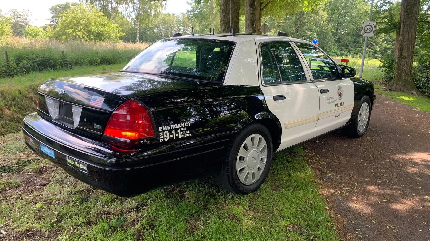

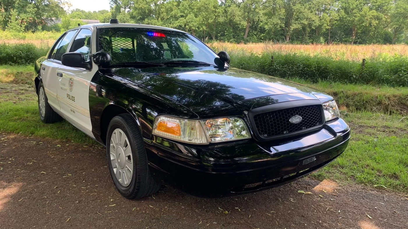

Hier nog een paar shots van het eindresultaat:
