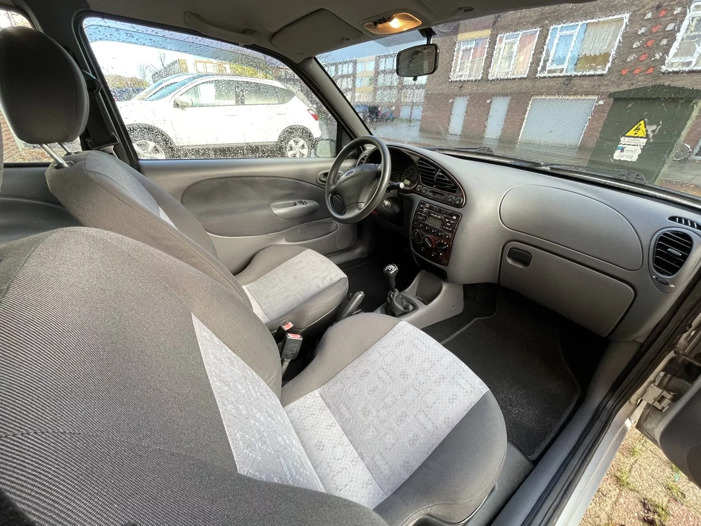

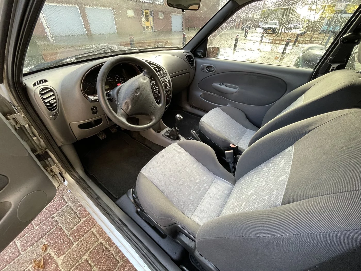

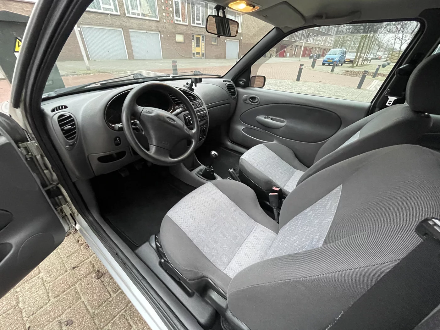

Het interieur is inmiddels echt aan de beurt. De stoelen heb ik al een keer aangepakt met de Bissel. Helaas waren ze nog steeds best muf.

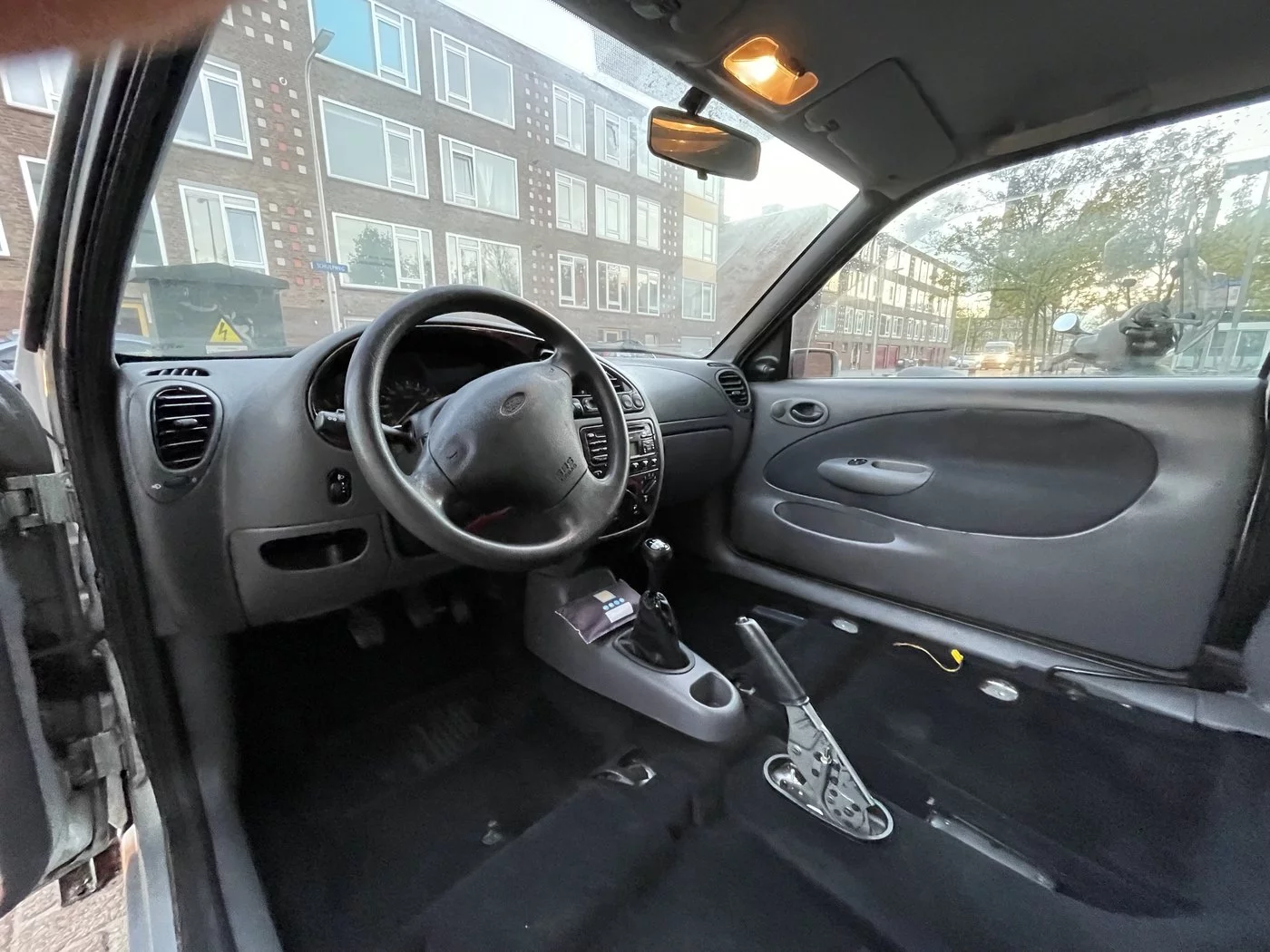

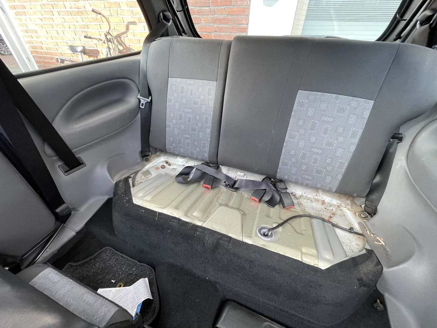

Dus... We gaan het hele interieur maar uit elkaar trekken en alles reinigen. Zo gezegd, zo gedaan.

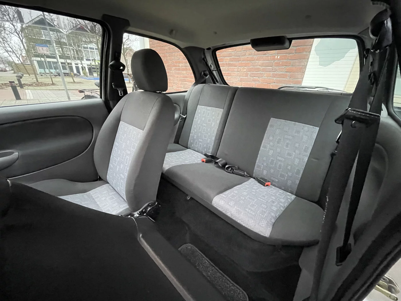

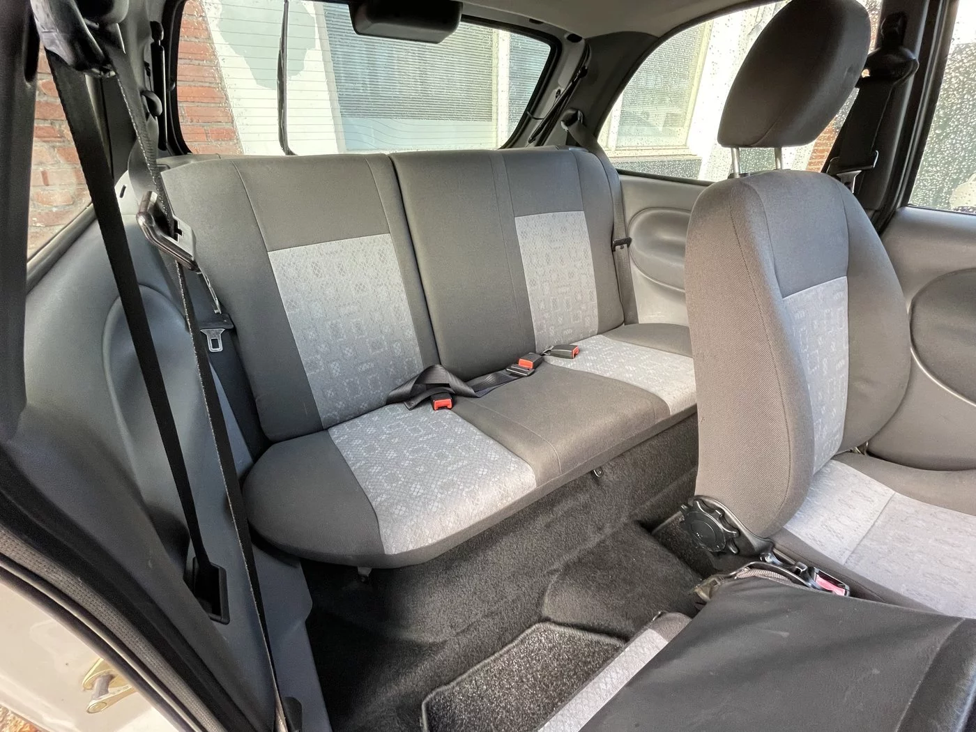

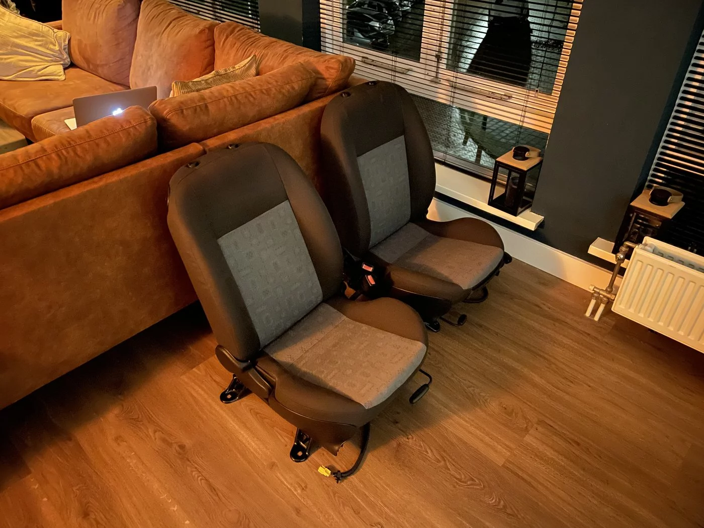

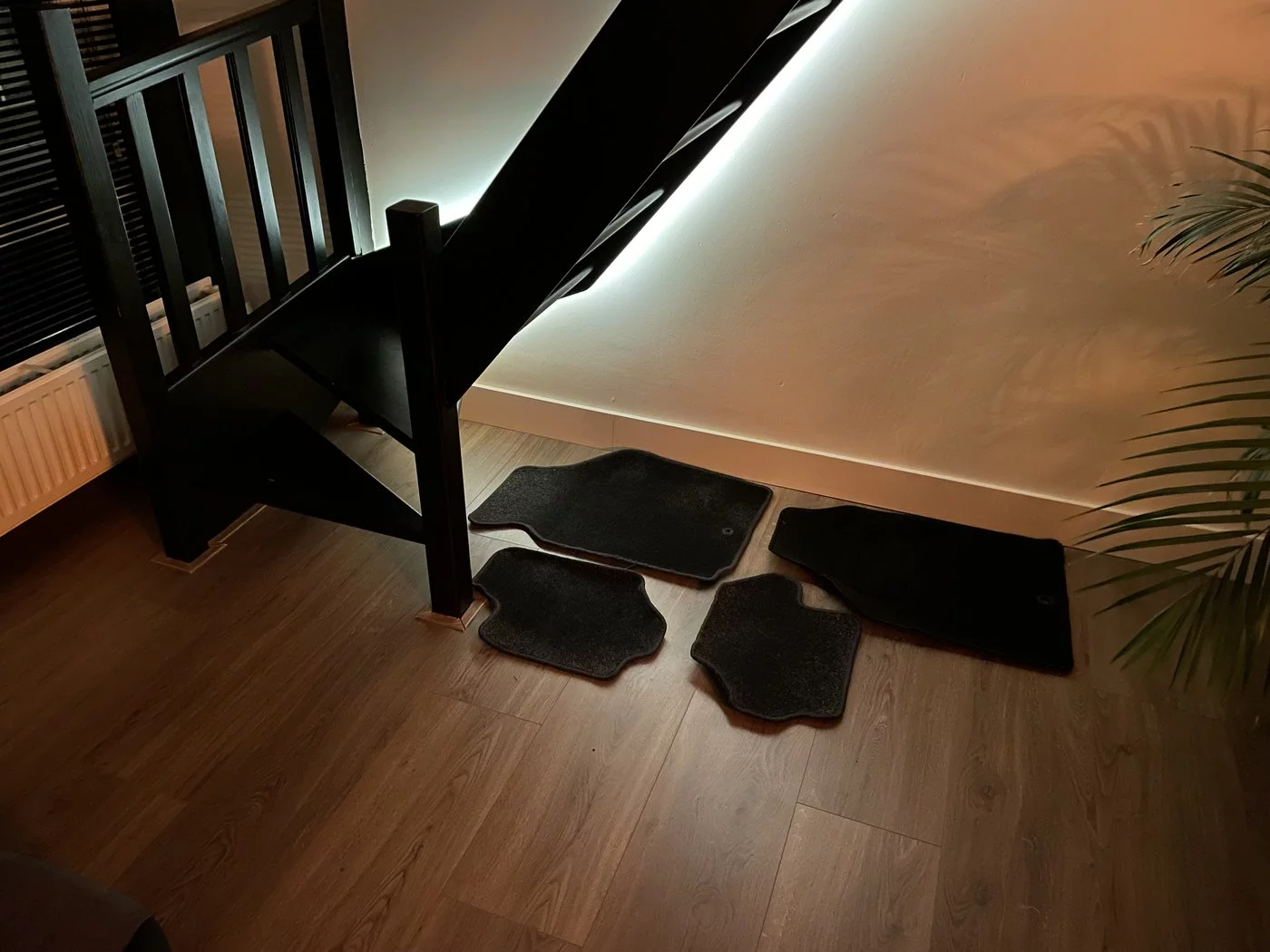

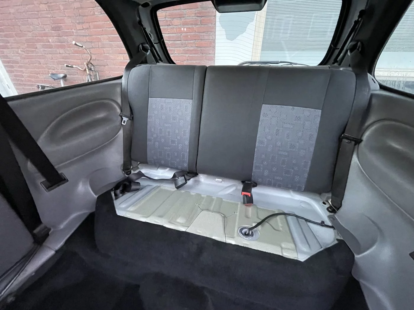

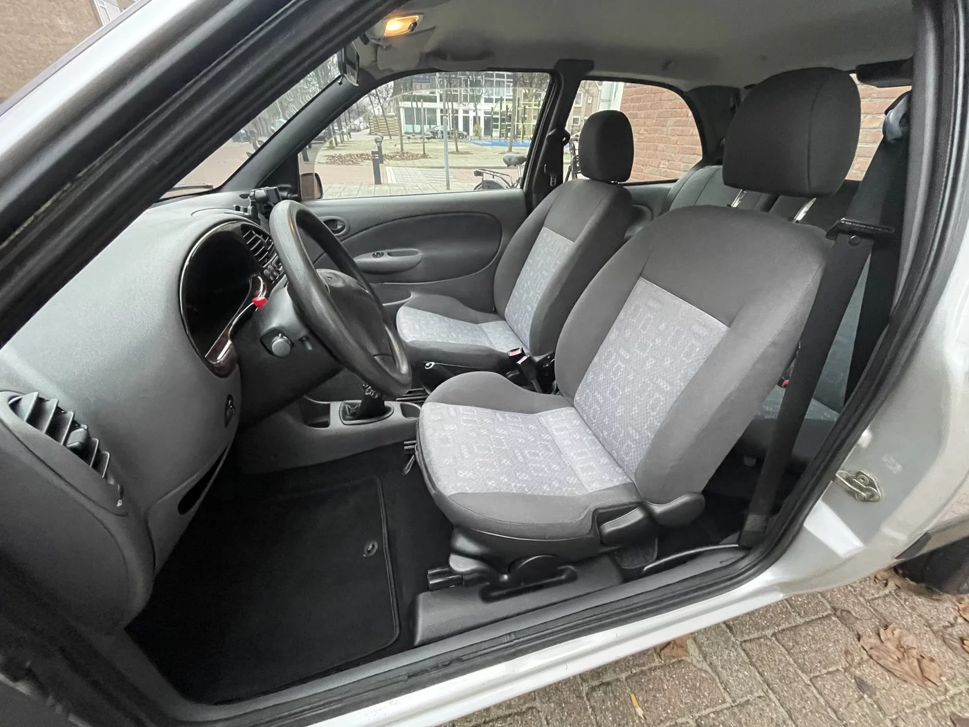

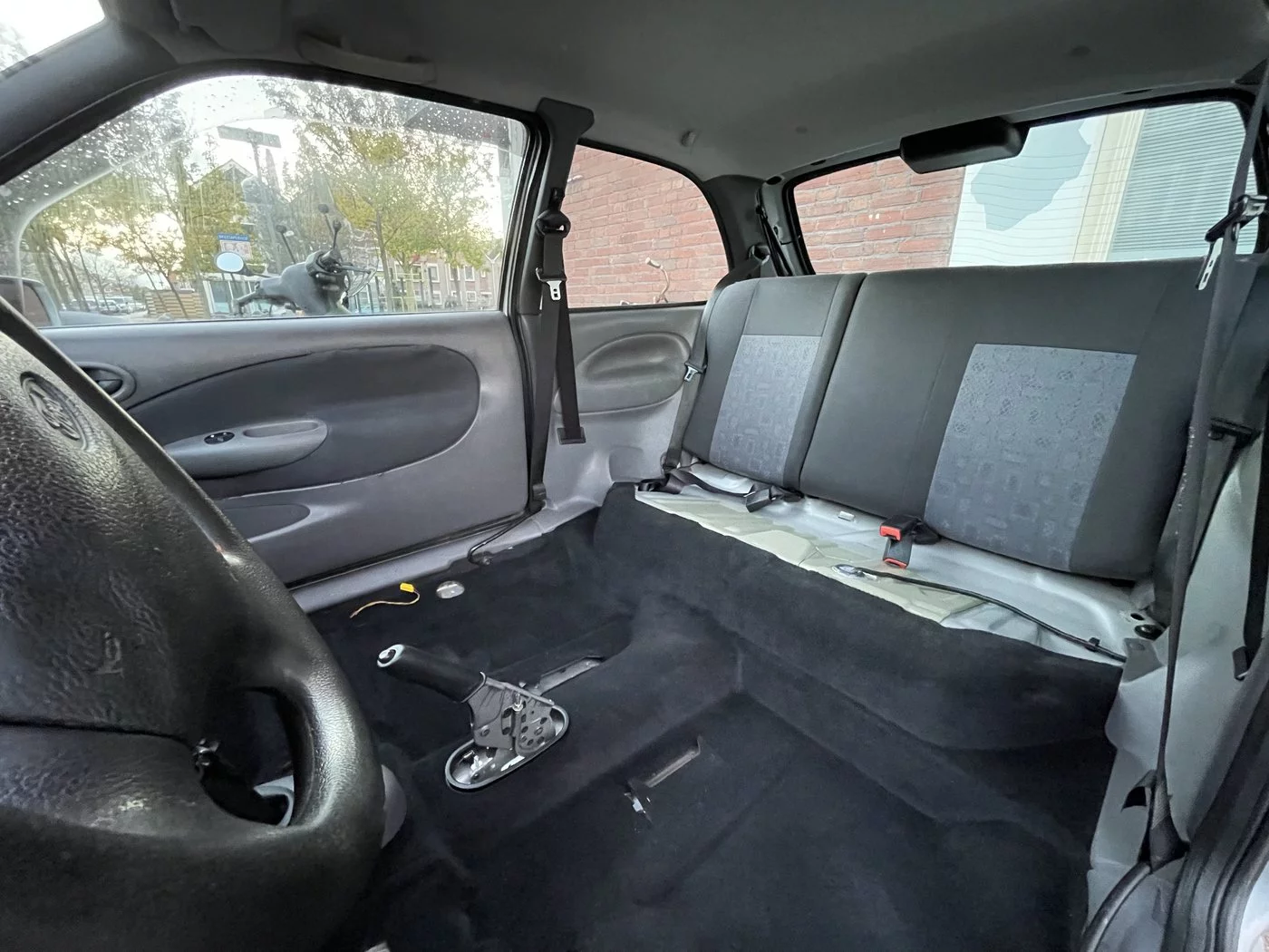

Ik heb de stoelen weer uit de auto gehaald en ook de zitting van de achterbank. Toen ik de zitting er uit haalde kwam er een enorme vieze lucht onder vandaan. Er lag ook genoeg troep daar lekker te stinken. De stoelen, tapijten en automatjes heb ik allemaal grondig aangepakt met de Bissel. Alle kunststof delen heb ik schoongemaakt met een apc. De hemel bekleding heb ik gereinigd door een doek goed in te sprayen met apc en daarna meedere malen de hemel daarmee voorzichtig te vegen. Daar kwam aardige wat zwarte zooi af. Toen de tapijten en het gedeelte onder de achterbank helemaal schoon waren rook de auto al 100x beter.
De stoelen heb ik in de woonkamer laten opdrogen omdat het buiten wel erg koud is haha.
dagje later waren de stoelen helemaal droog en roken ze weer lekker fris. Vervolgens de hele boel weer netjes in elkaar gezet.

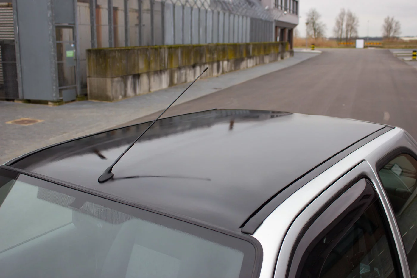

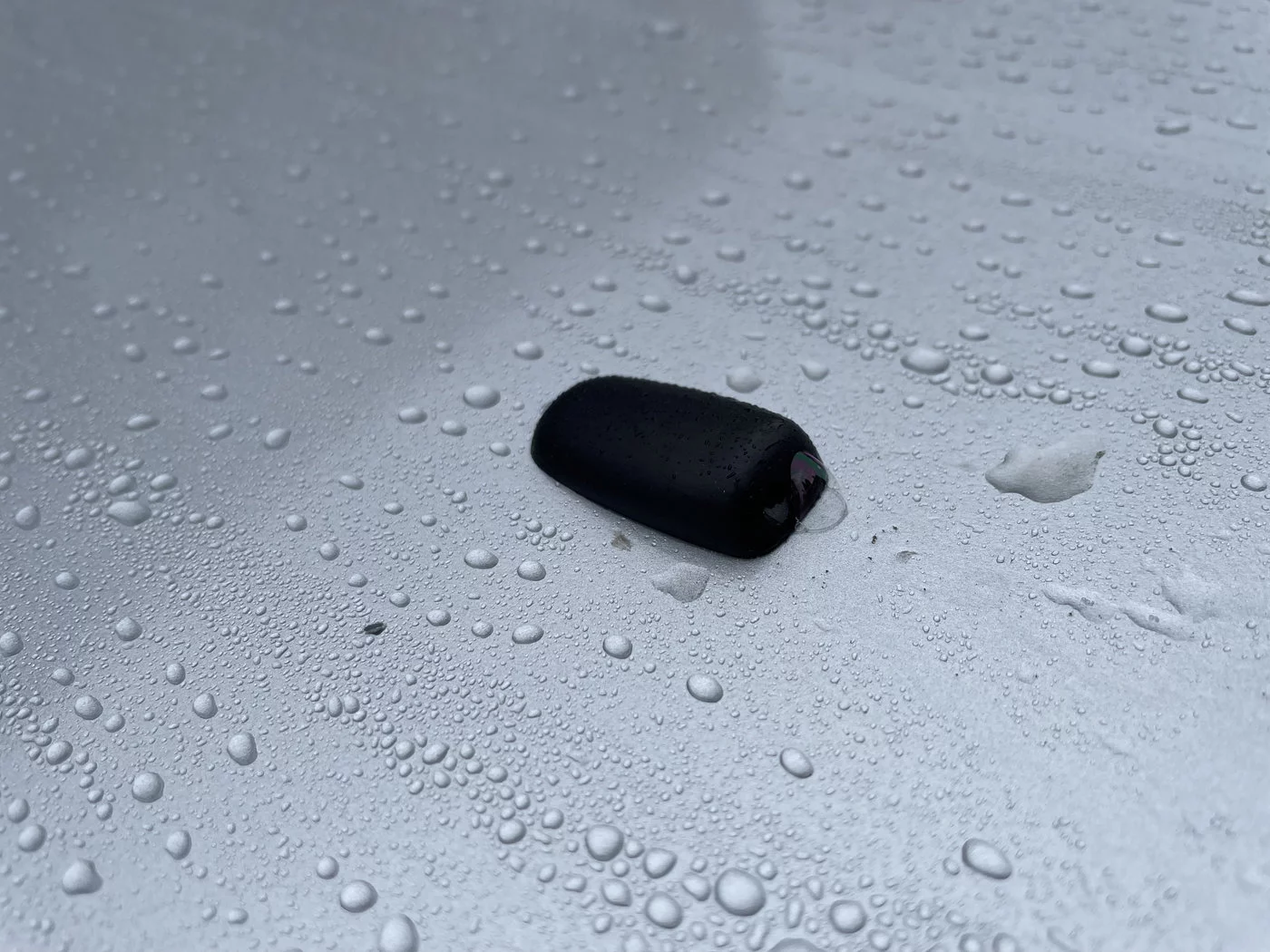

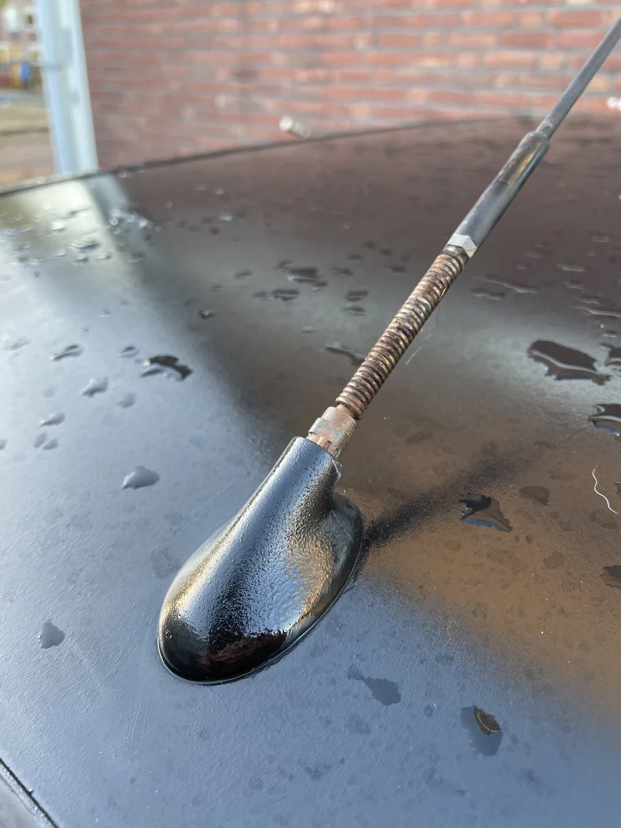

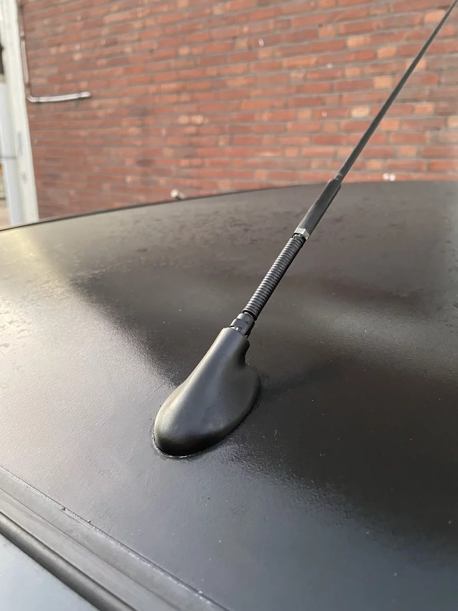

Tijdens het schoonmaken heb ik ook een paar kleine dingetjes gedaan. De dakantenne was erg lelijk. Bij de automaterialenzaak kon ik helaas geen spriet krijgen die paste op de originele voet. Een aftermarket voet heb ik geprobeerd maar zag er echt niet uit vanwege een inkeping in het dak voor de originele voet.
Dan maar behandelen met wat roest omvormer en een goede laag verf.

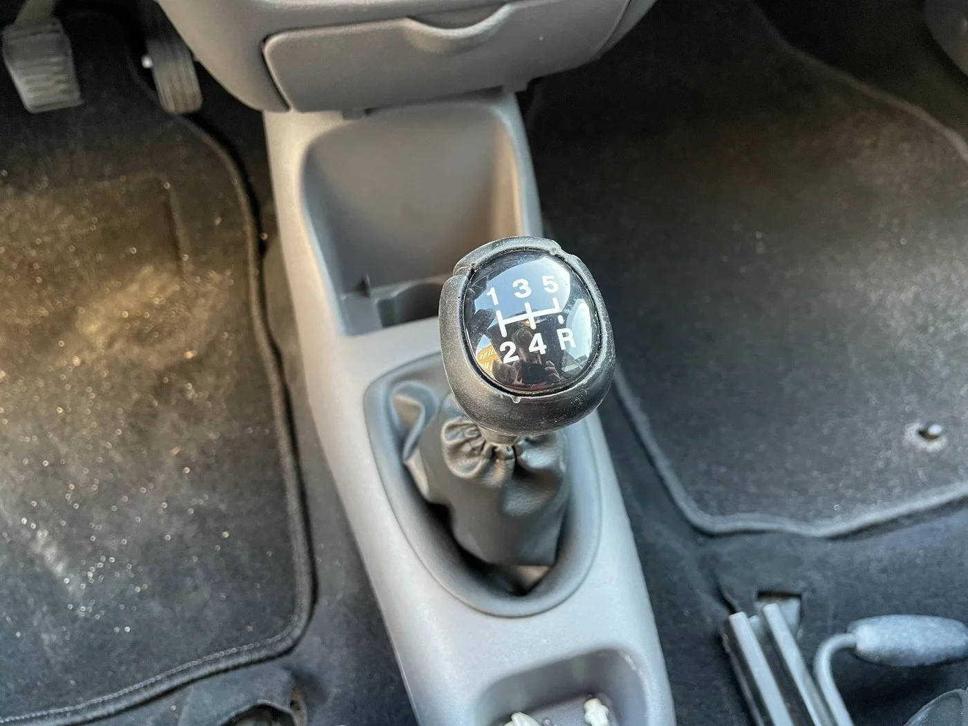

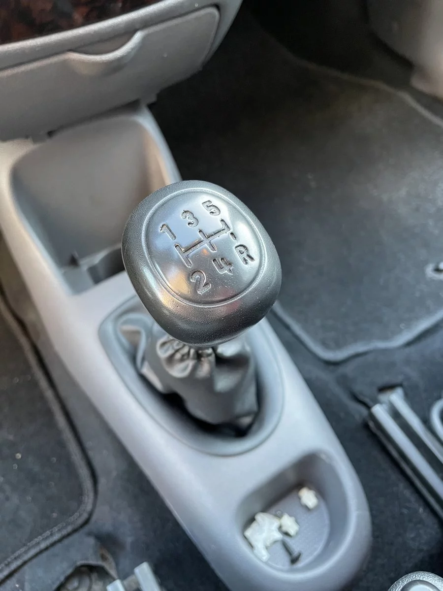

Bij de auto heb ik een tas met onderdelen gekregen. Daar vond ik nog een andere pook in. Die er ook maar op gezet. (Later nog wel even goed schoongemaakt)

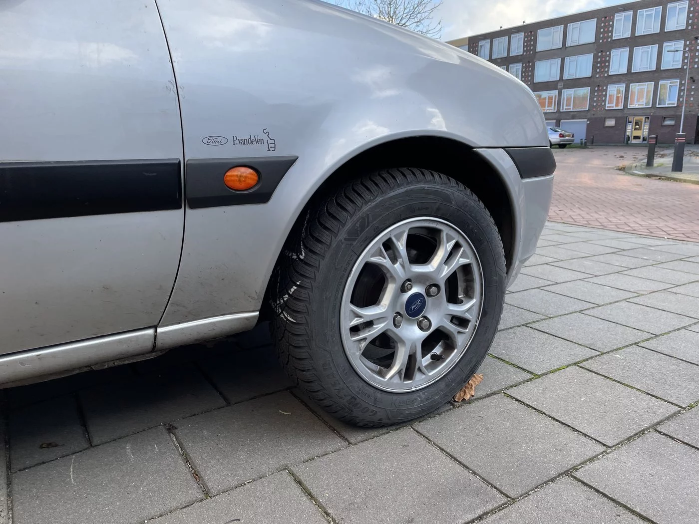

Ook kwam ik er achter dat in de band een enorm grote schroef zat en dat deze dus langzaam leeg liep. Heb de velg er afgehaald en voor 15 euro laten fixen bij de lokale bandenboer. Ook heb ik naar jullie geluisterd en een van de velgen van de winterset van mijn auto onder de auto gezet. zodat de auto niet op de krik bleef staan :P
Toch wil ik nog even terugkomen op het onderdeel verf.

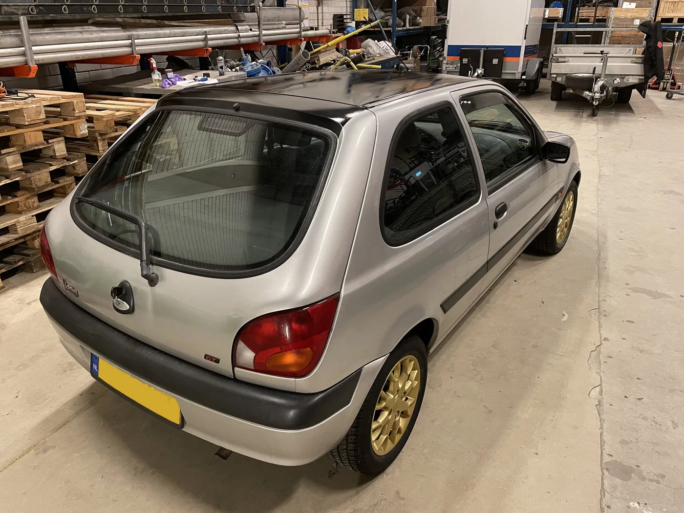

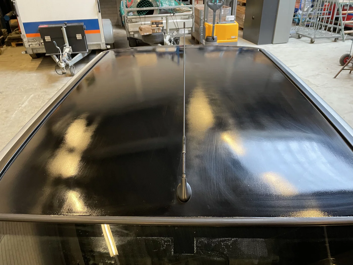

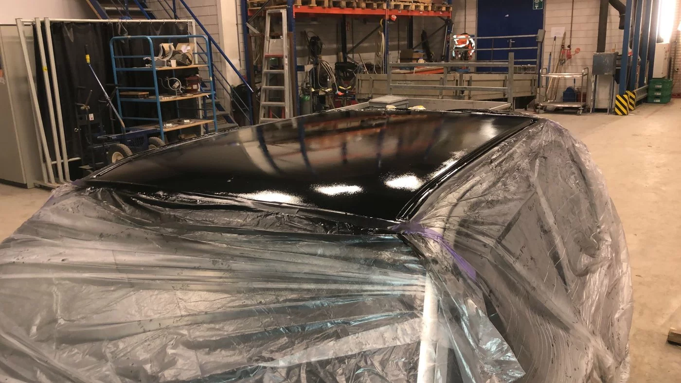

Het dak was wel prima, maar niet naar mijn smaak. Toch maar besloten om die opnieuw te spuiten. Is nu wel aardig gelukt!

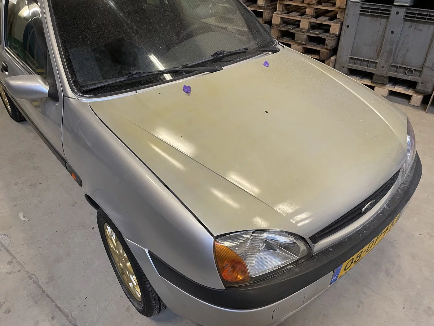

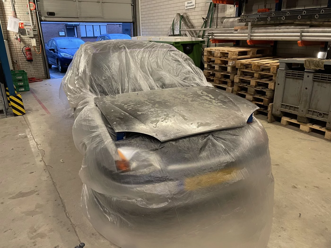

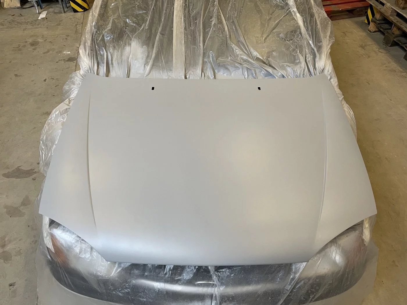

In de tussentijd is er helaas wat vreemds gebeurd met de motorkap. Deze besloot helemaal geel te worden???
Flink balen natuurlijk. Heb besloten de motorkap zo goed mogelijk kaal te maken vervolgens opnieuw schuren en spuiten.
In plaats van verf van de Action te gebruiken heb ik maar een paar spuitbussen van Motip gehaald. Het resultaat was echt een stuk strakker.

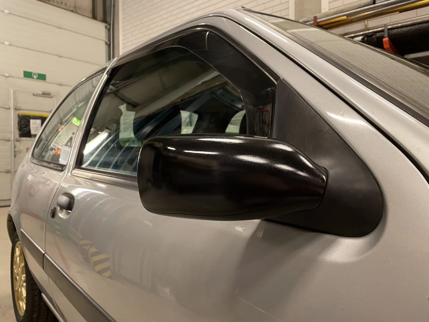

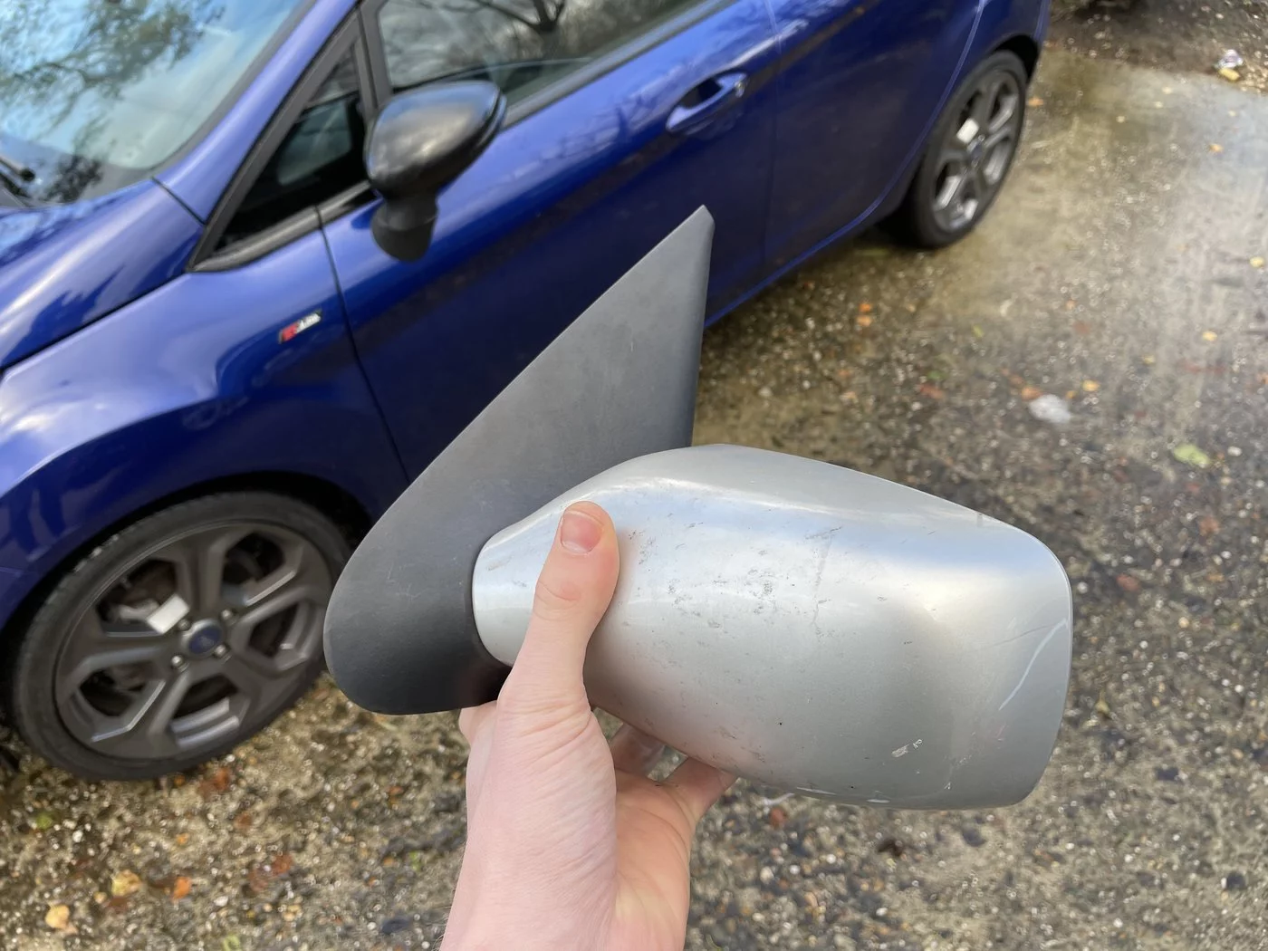

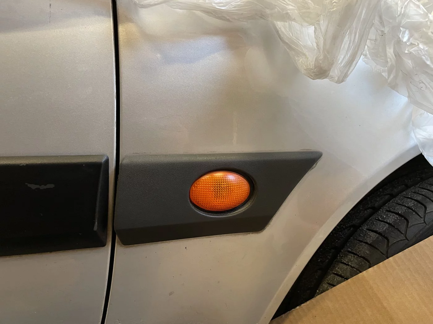

Ik weet niet of het jullie al was opgevallen maar de auto had 1 zwarte spiegel en 1 zilveren spiegel.
De zwarte spiegel was niet helemaal goed meer en het spiegelglas zat erg los. Heb op de sloop een spiegel gehaald en vervolgens beide spiegels hoogglans zwart gespoten.

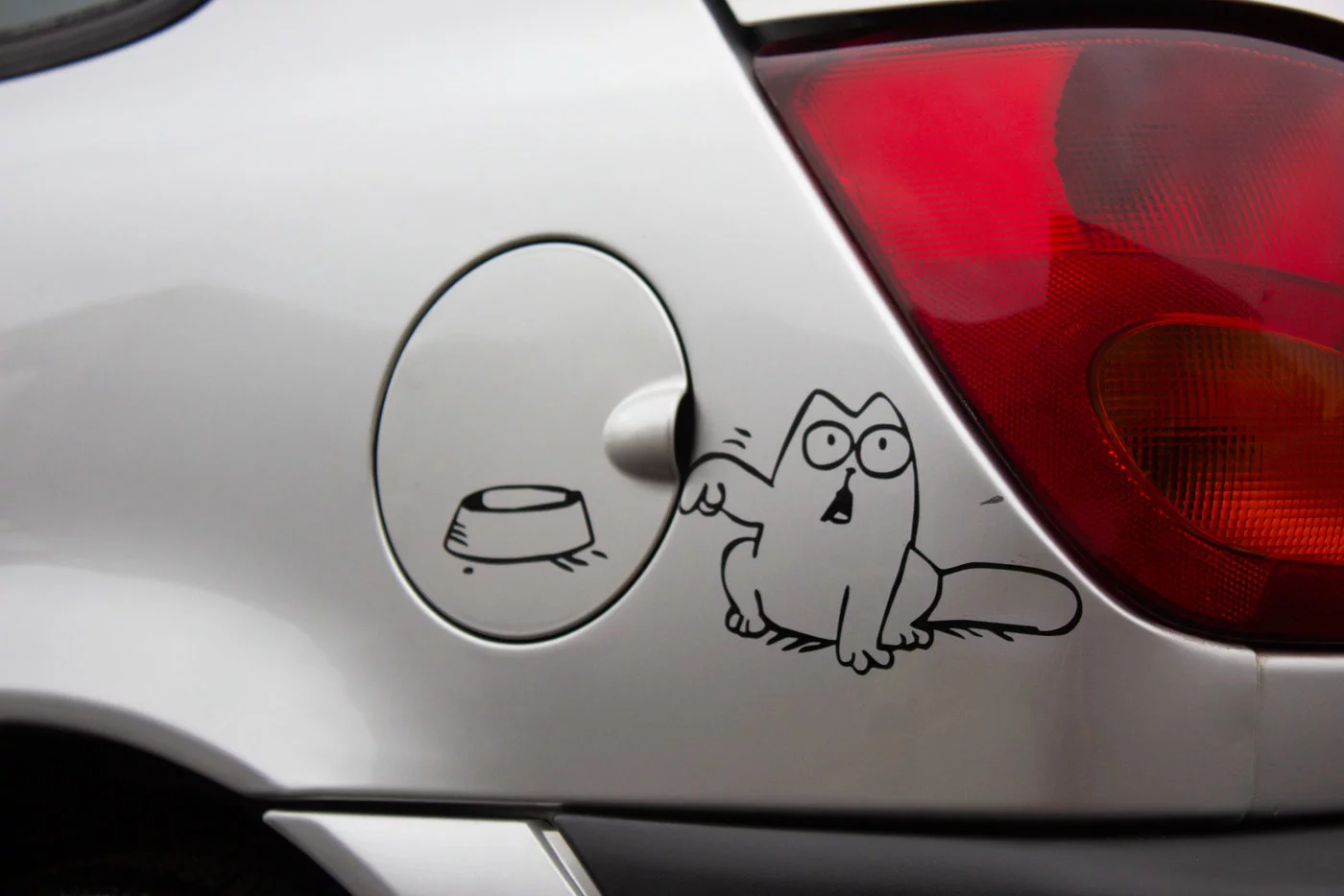

Ook alvast deze lelijke sticker er afgehaald

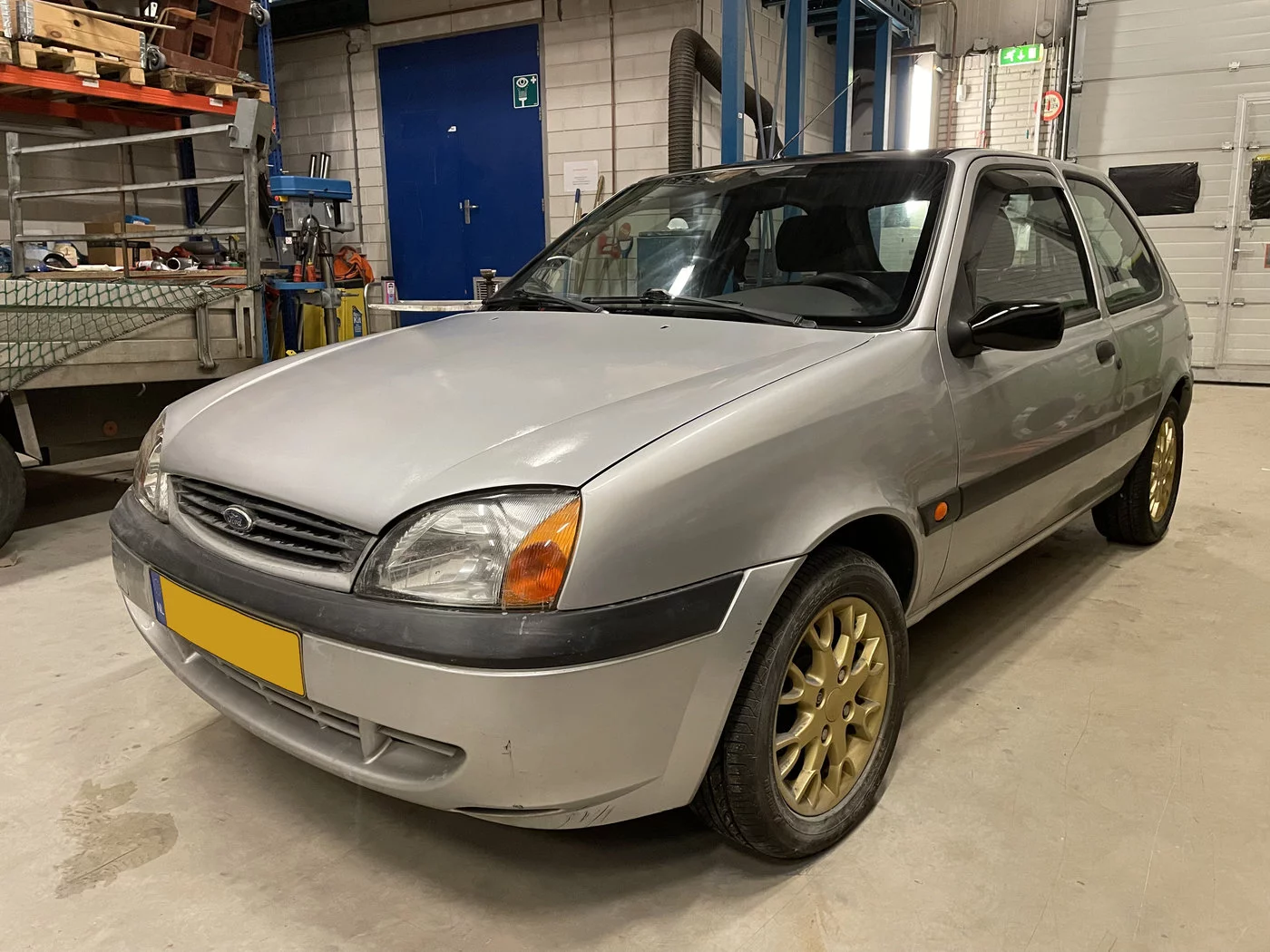

Voor nu is dit het resultaat:
Opnieuw in de primer:

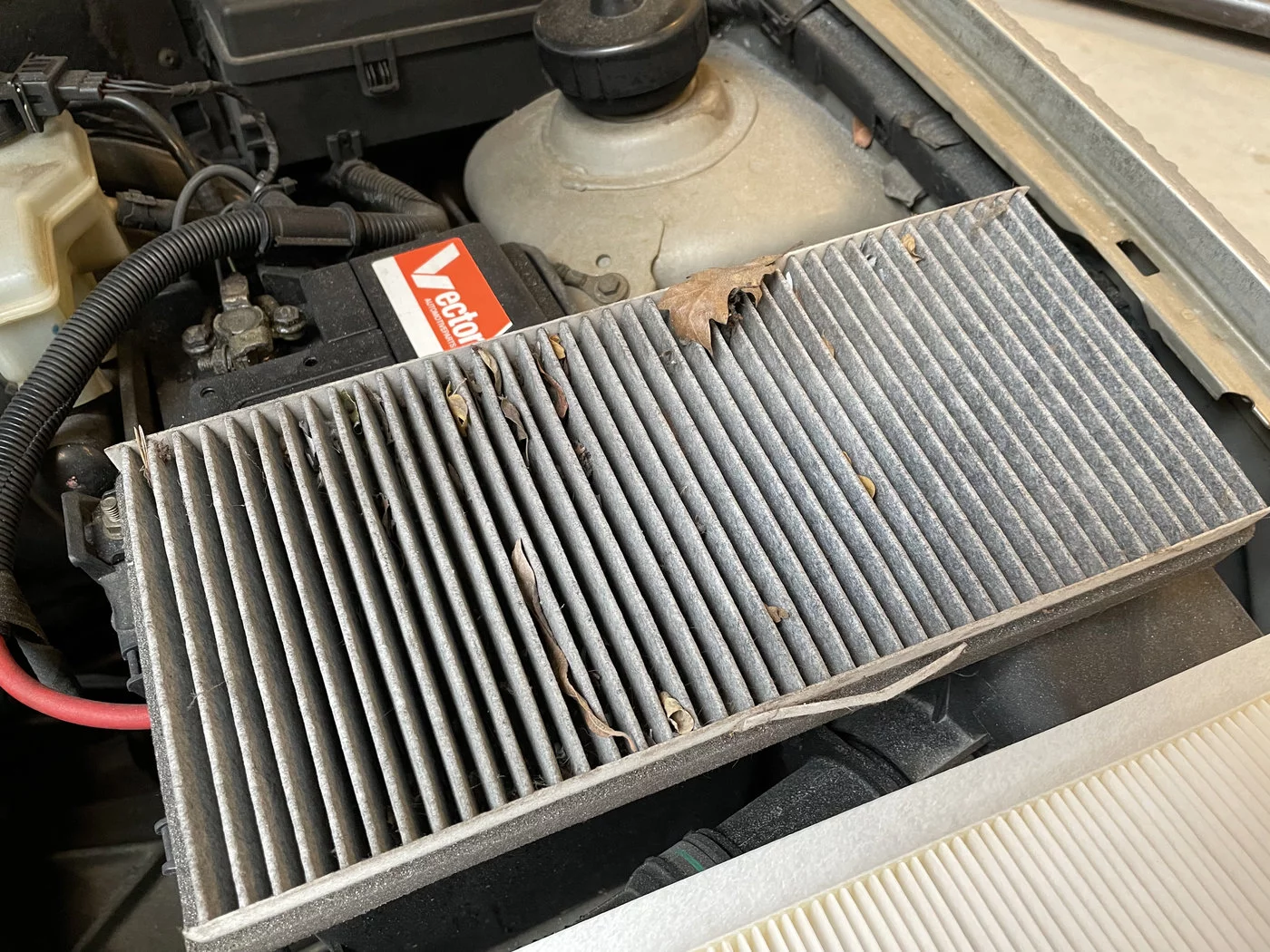

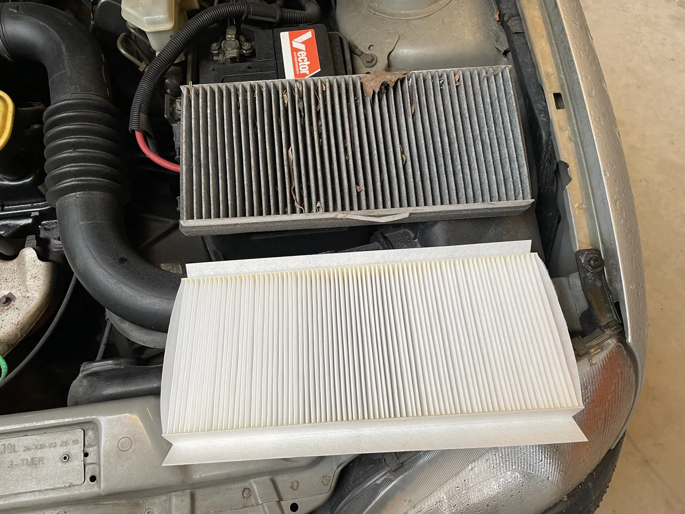

Op aanraden van jullie heb ik een aantal onderhoudszaken uitgevoerd. De lucht die uit de ventilatieroosters kwam was heel erg muf dus heb ik het interieur filter vervangen. En dat was nodig!

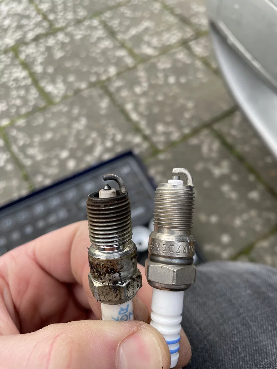

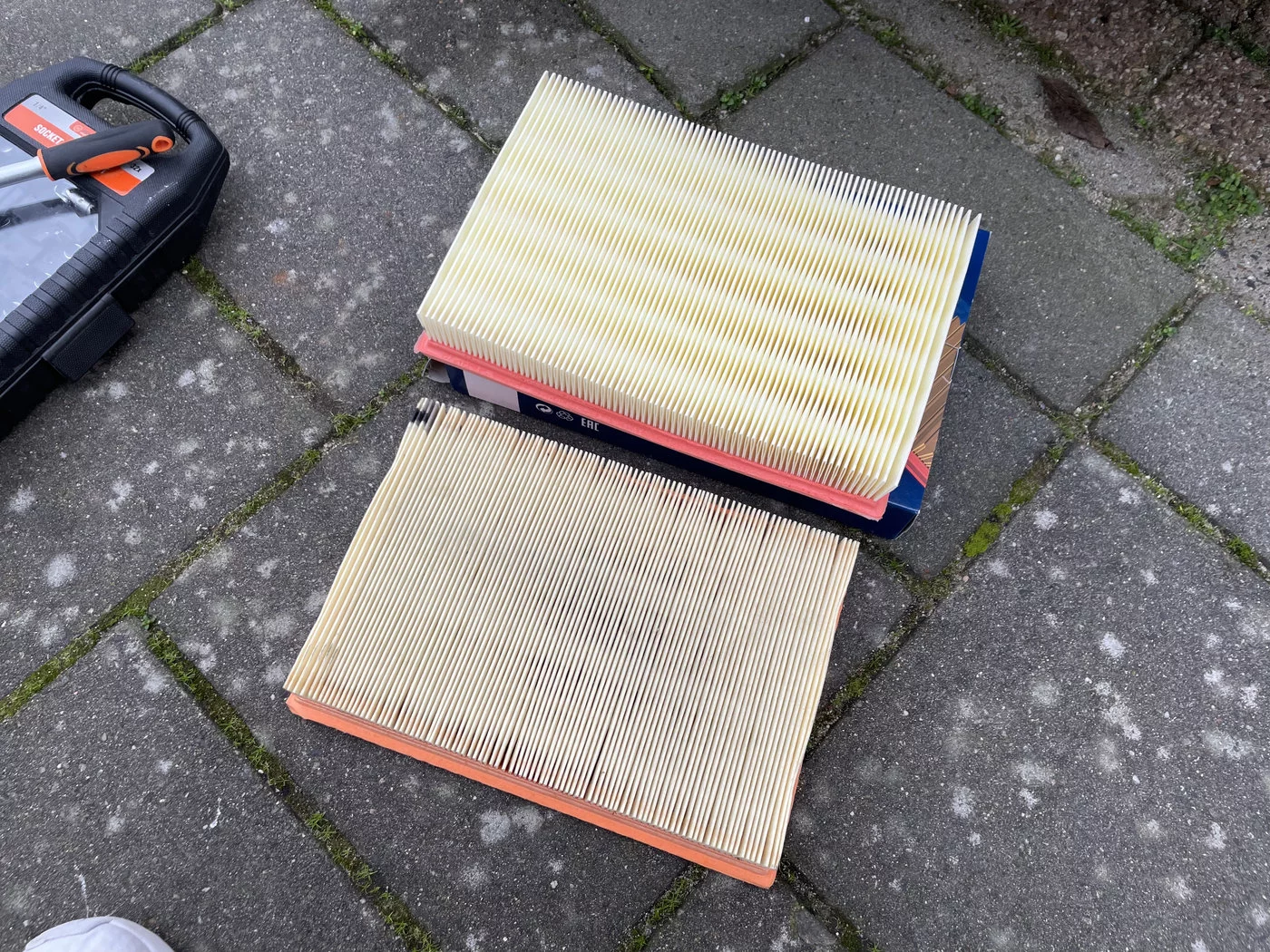

Ook het luchtfilter heb ik vervangen en gelijk de bougies meegepakt. En ook dat was nodig!
De motor loopt gelijk een stuk soepeler en de muffe lucht is ook verdwenen. De olie is een kleine 4000km geleden ververst dus dat was niet nodig.

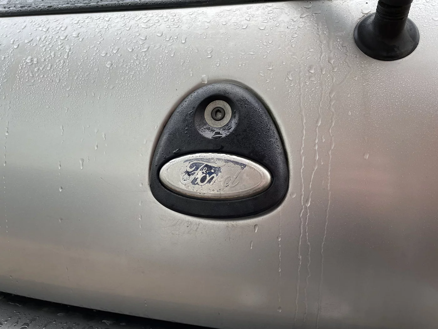

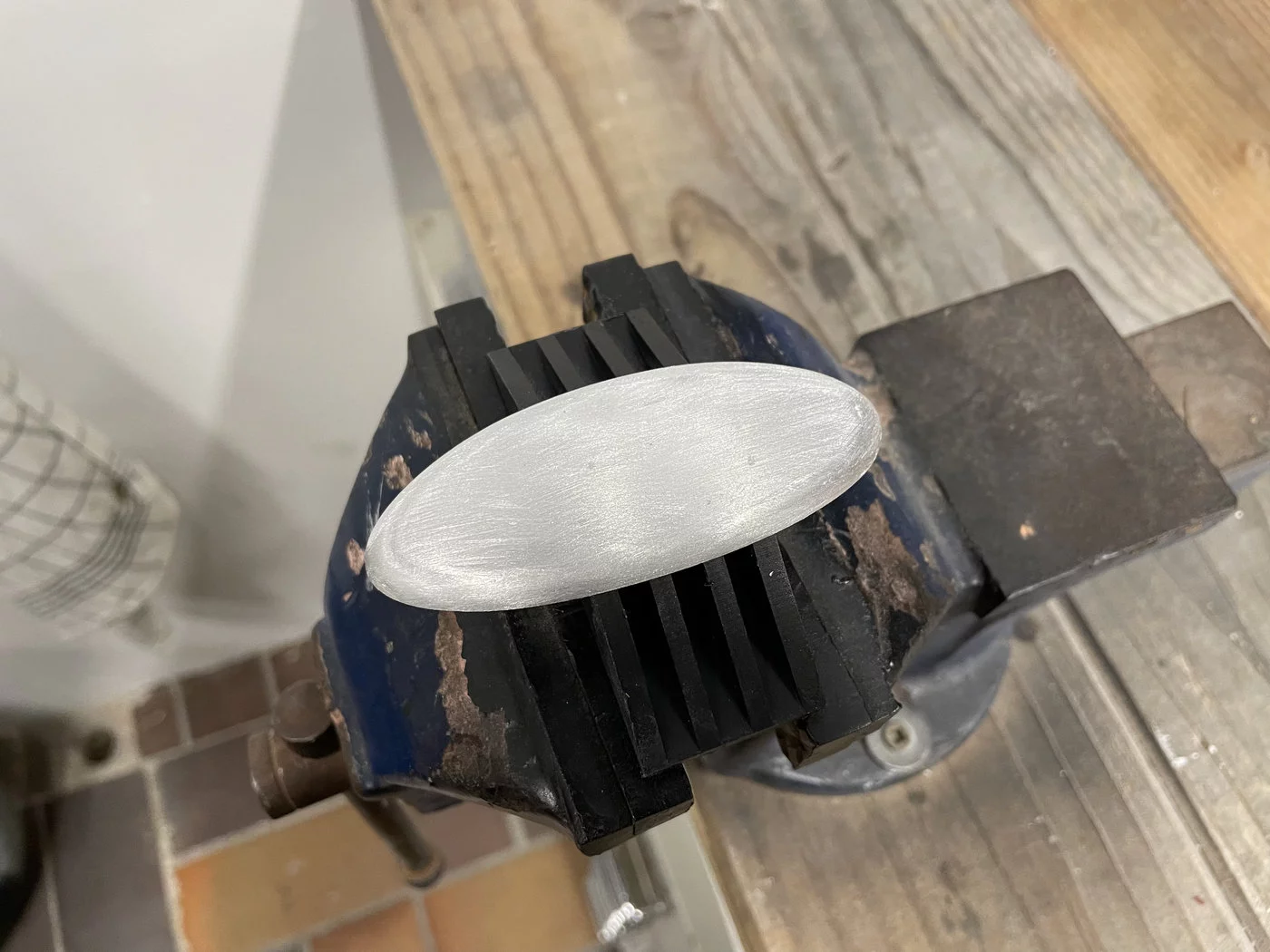

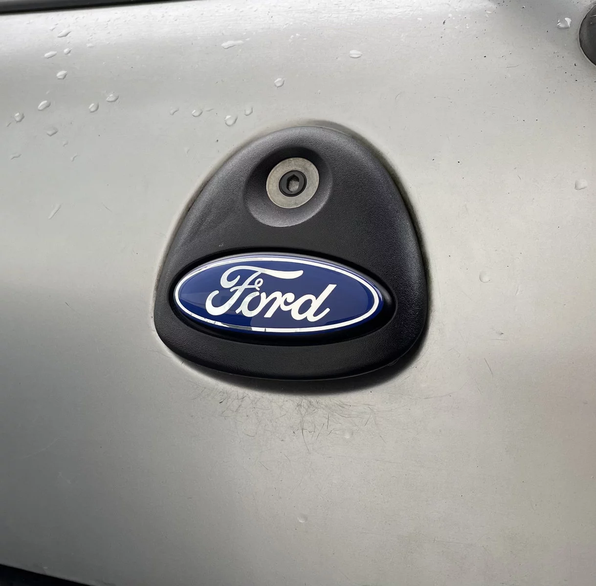

Aangezien de verf nog vers was wou ik niet gelijk de auto gaan wassen en detailen. Daarom ben ik mij gaan focussen op de kleine details om de tijd te doden. Het Ford logo op de achterklep was echt een doorn in het oog. Na zoeken op internet en marktplaats waren die logo's nergens meer te krijgen of het was bijna 80(!) euro voor een logo. Uiteindelijk toch een logo weten te bemachtigen via Marktplaats. Na 2 weken wachten kwam er een logo binnen. voor de voorkant.... zucht.... Verkoper wou hem niet terugnemen. nja...
Op mijn eigen auto heb ik ooit zwarte Gel logo's laten maken. Die man heb ik weer een bericht gestuurd om te vragen of hij een logo kon maken voor deze auto. Hij kon dat wel maken. Had binnen 1 dag een gel logo binnen. En dat voor 8 euro.
Het originele logo heb ik helemaal geschuurd en mat zwart gespoten zodat het gel logo er overheen geplakt kon worden. Dan is dit het resultaat.

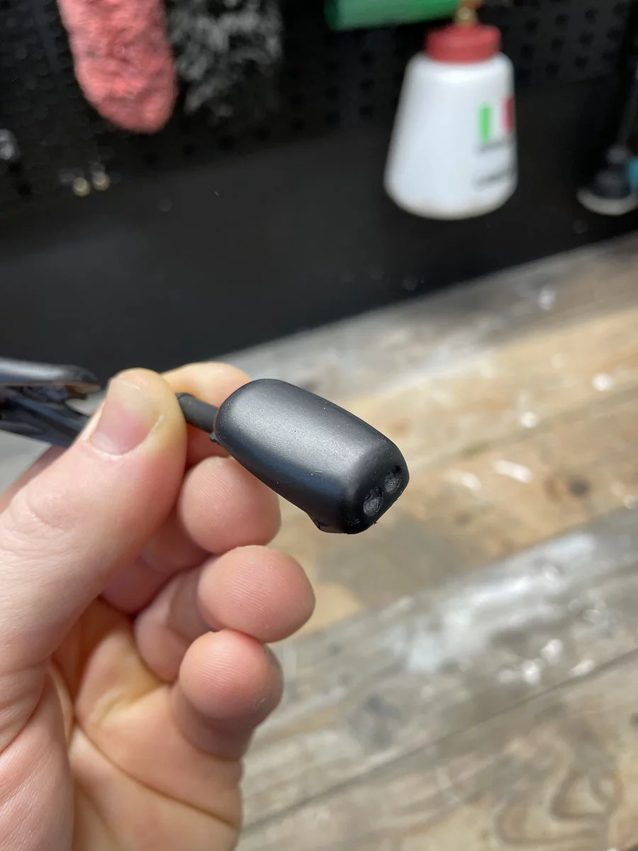

Daarna waren de ruitenvloeistof spray kopjes aan de beurt. Bij de eerste keer spuiten van de motorkap had ik ze er niet afgehaald waardoor er wat verf op was gekomen. Even snel opschuren en spuiten en dat ziet er ook weer top uit.

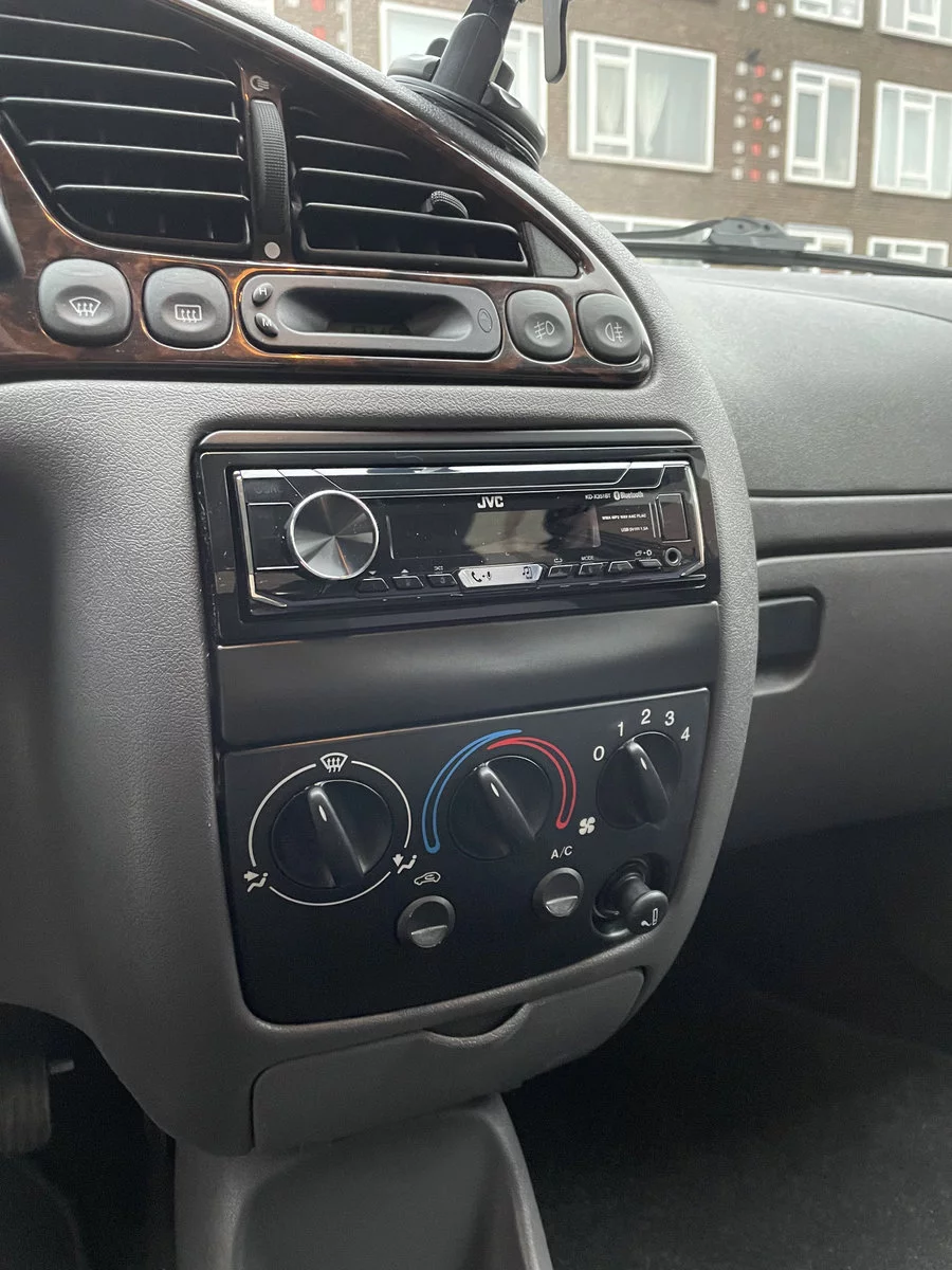

De autoradio van de auto werkte helaas voor geen meter. Slecht radio bereik en geen bluetooth. Mijn ouders hebben als verjaardagscadeau de radio gekocht samen met het inbouwframe en adapterkabels. Ook heb ik het kachelpaneel vervangen voor een zwarte variant. Die van hout zag er echt niet uit haha.

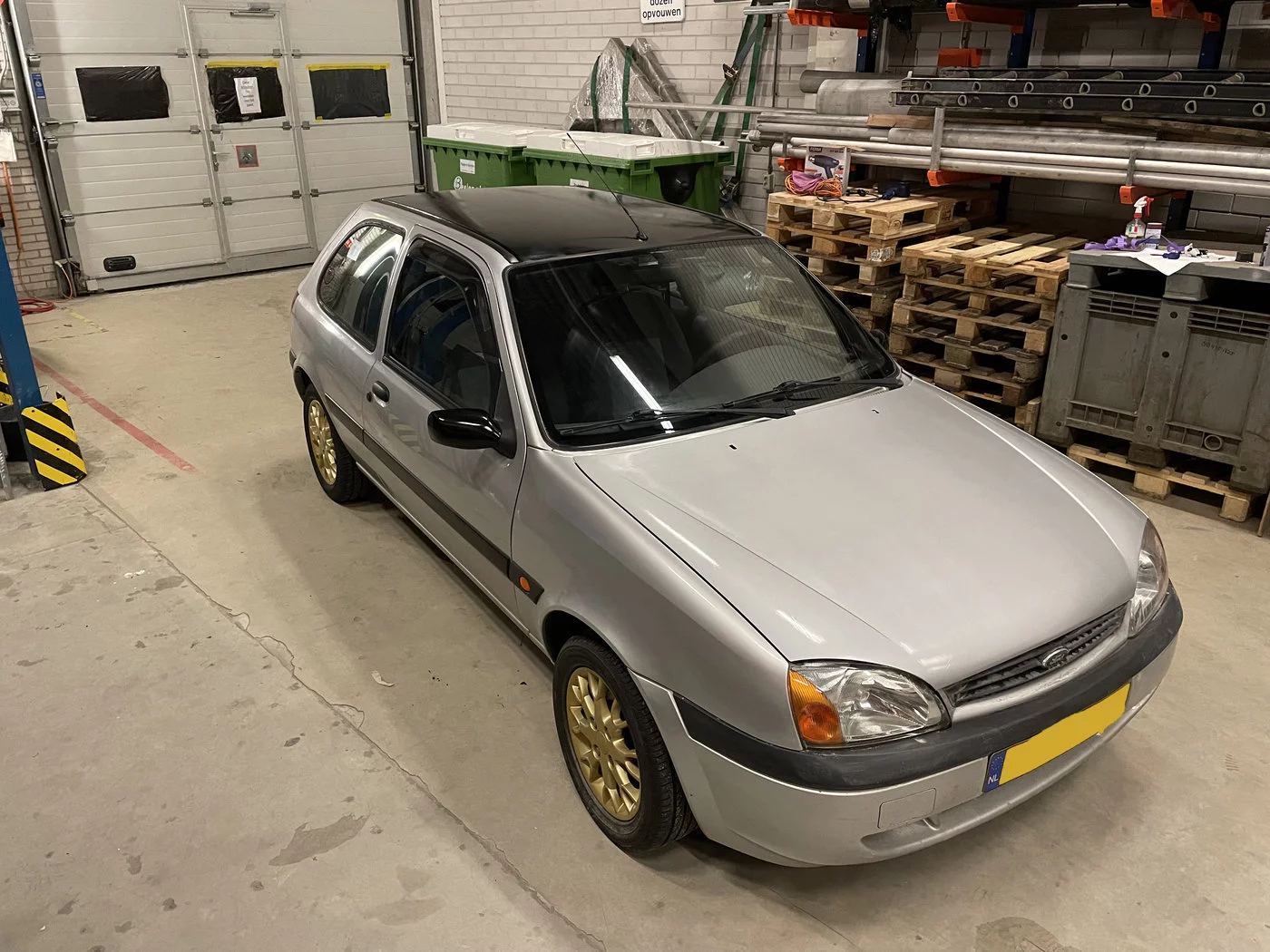

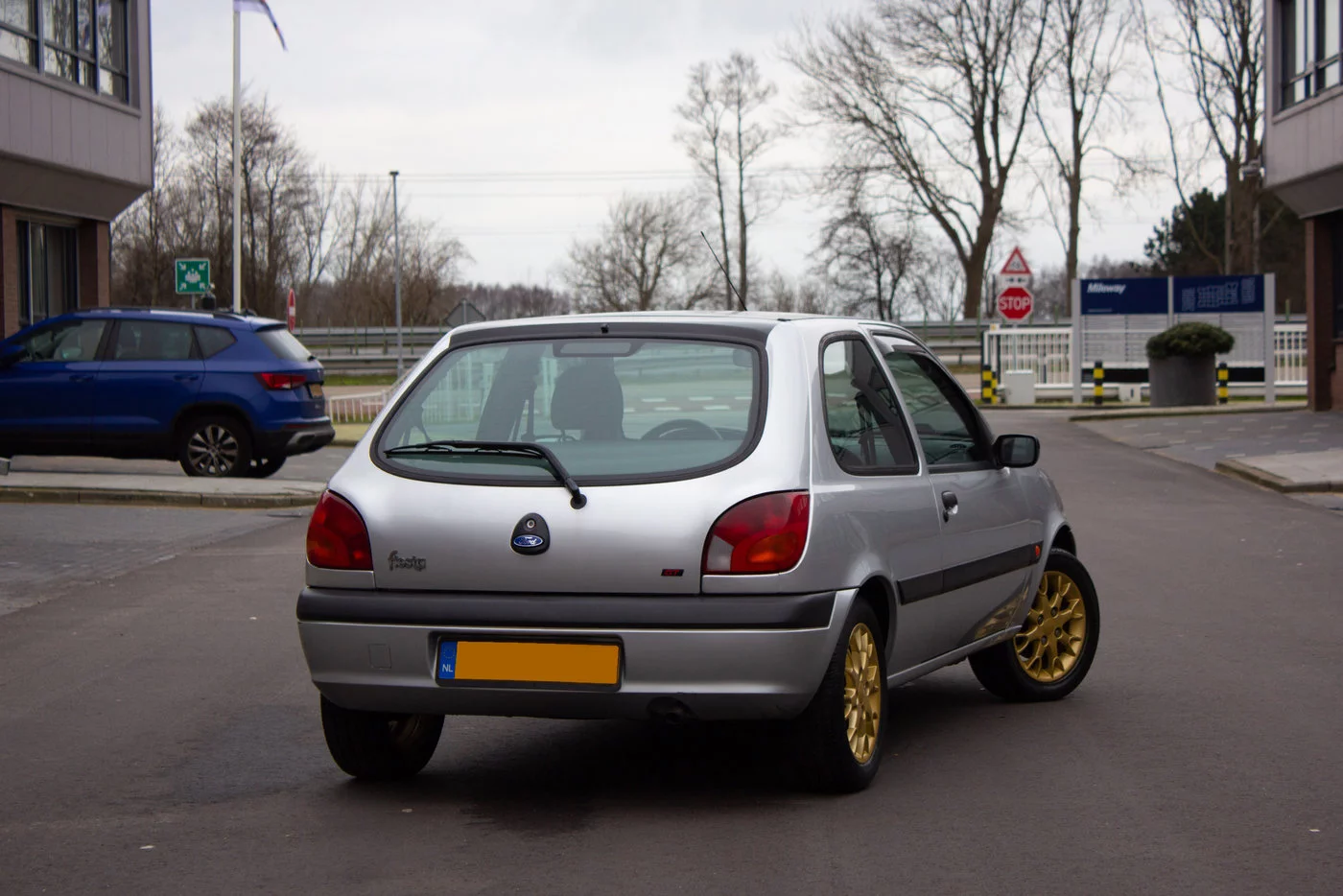

Daar staat hij dan.... Bloed zweet en tranen. Maar het is gelukt. Wat een lekker autootje. Voor mij was dit een enorm leuk en leerzaam proces. Het werken aan oude auto's is wel echt leuker dan gedacht. Vooral omdat er vaak veel eer valt te behalen aan een auto die niet veel liefde heeft gehad.

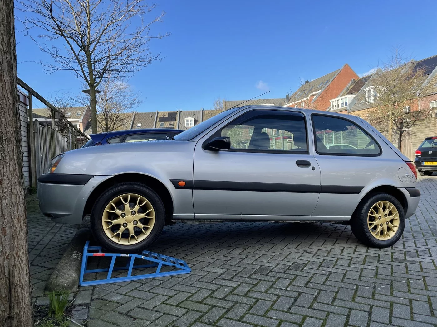

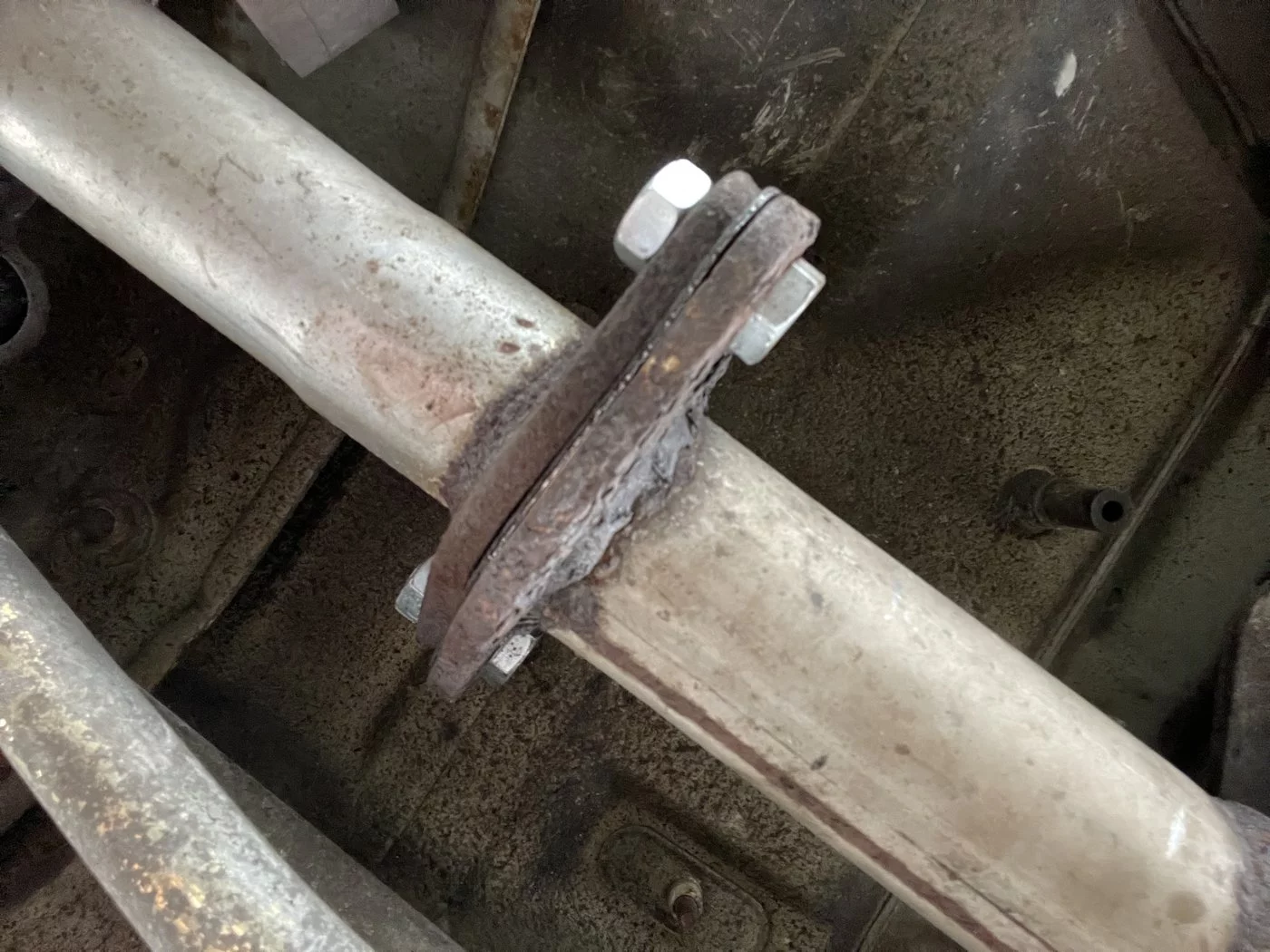

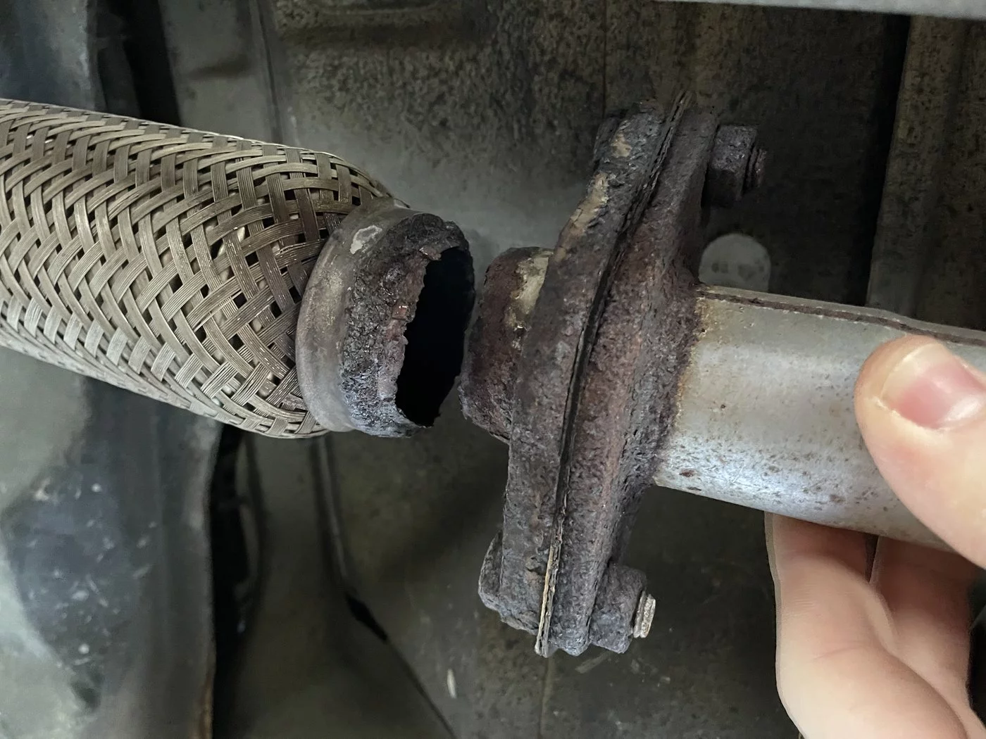

Even de auto snel op 2 schansen gereden en al vrij snel het probleem gevonden.
De uitlaat was helemaal doormidden gebroken. Vanaf het spruitstuk tot aan het eerste koppelstuk had ik dus een nieuwe pijp nodig. Ik ben dezelfde dag nog naar de sloop gereden en heb voor 25 euro het stuk uitlaat onder een donor vandaan laten halen. De ruimte onder de auto was ondanks de schansen erg minimaal maar heb hem er onder gekregen.
