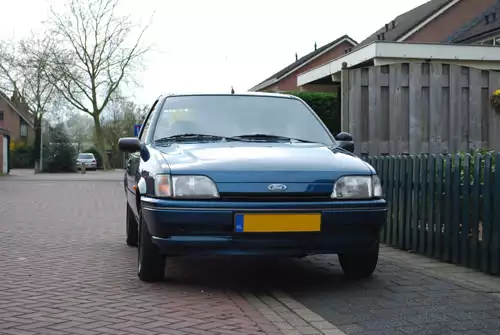

Woensdag en donderdag bezig geweest met mijn 'nieuwe' auto!
Een ford Fiesta van 1995 in de kleur Caiman blue.

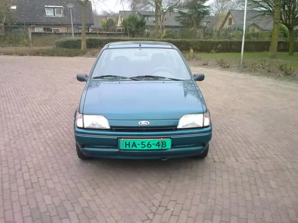

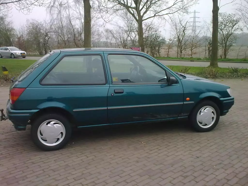

Auto verkeerd in goede staat voor zijn leeftijd! Hij was alleen enorm smerig en de vorige eigenaar (denk ik) had de auto behandeld met een Color Wax. En volgens mij wel meer dan 1 flesje :|
Helaas alleen maar de voorfoto's die ik had van de 'proefrit'.

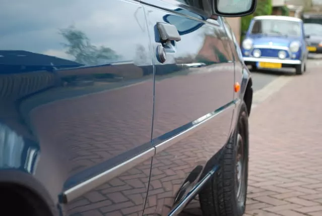

- SSR 1 op witte pad, vervolgens met oranje pad. Nog niet het gewenste resultaat.
- SSR 2.5 op witte pad gaf het gewenste resultaat.
- Nabewerkt met ssr 1 op witte pad.
- PB Black Hole met zwarte hand applicatorpad.
- Collinite #845 insulator wax met megs applicatorpad.

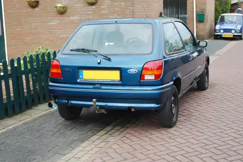

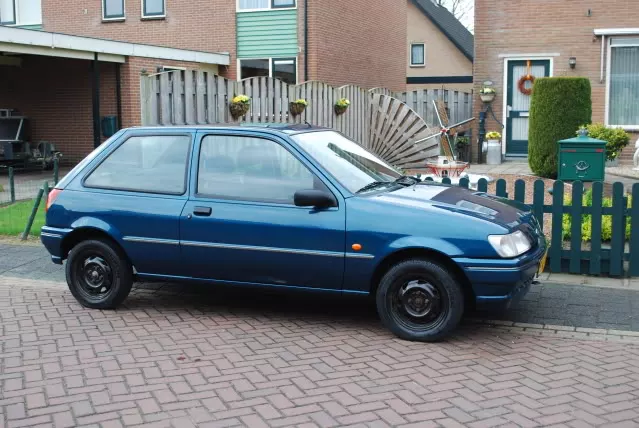

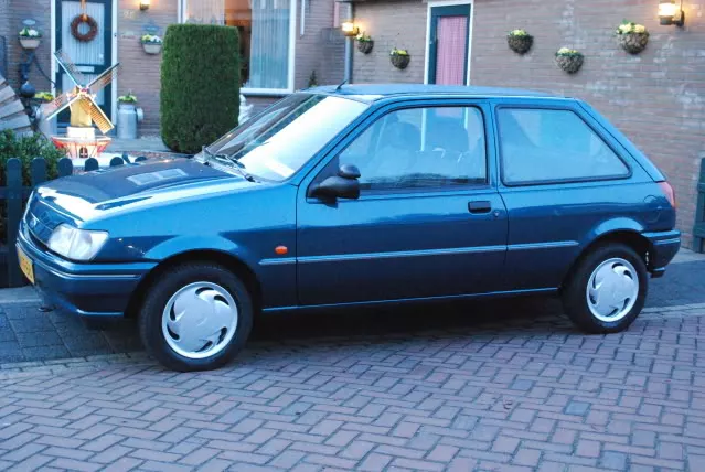

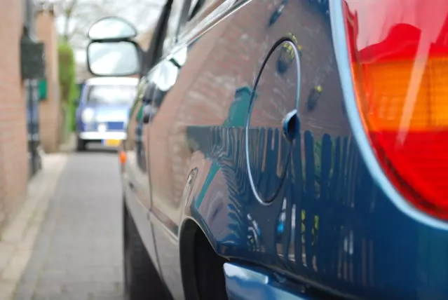

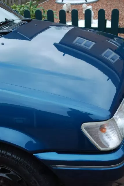

Na:
(zonder wieldoppen)
(Met wieldoppen)
