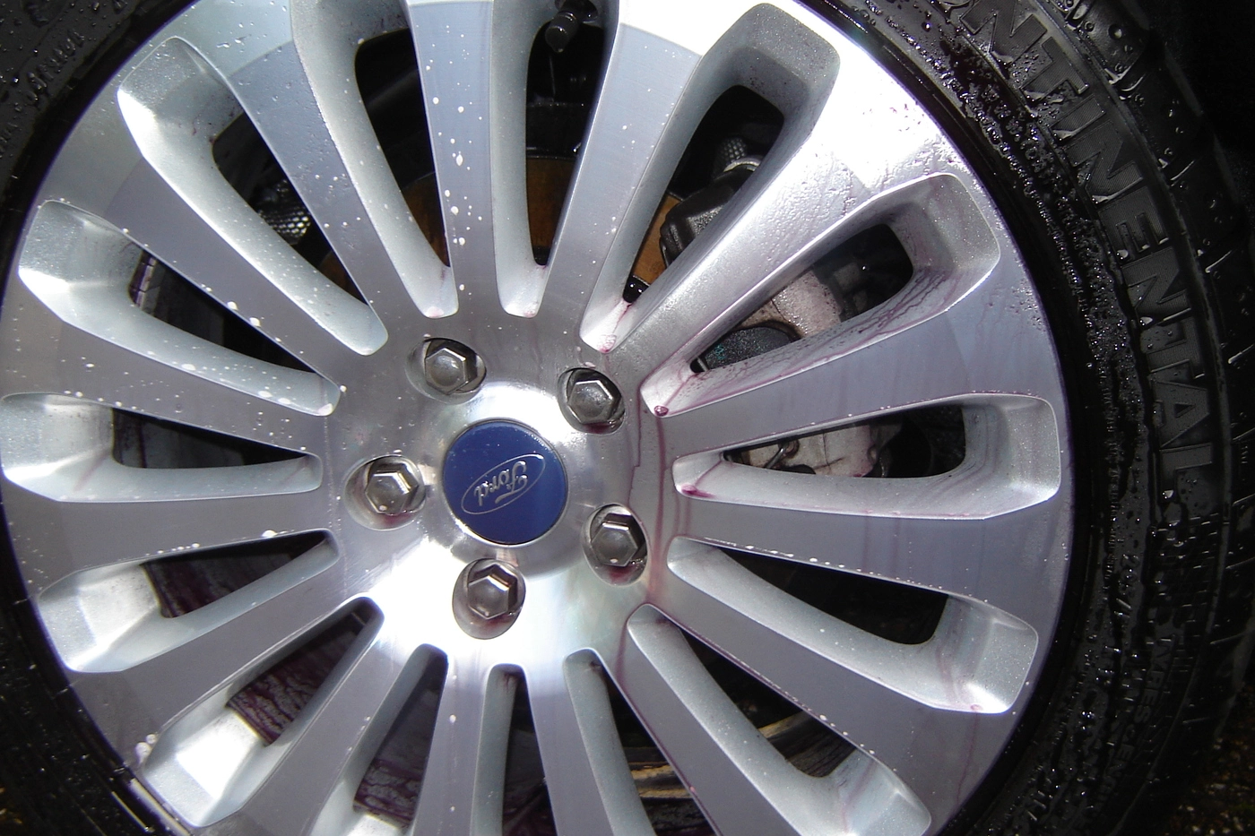

De eigenaar had de auto gisteren nog gewassen, en arriveerde vanochtend om 8 uur. Als eerste de auto nogmaals gewassen met Meguiars GoldClass, velgen met Sonax velgenreiniger en Iron-X behandeld

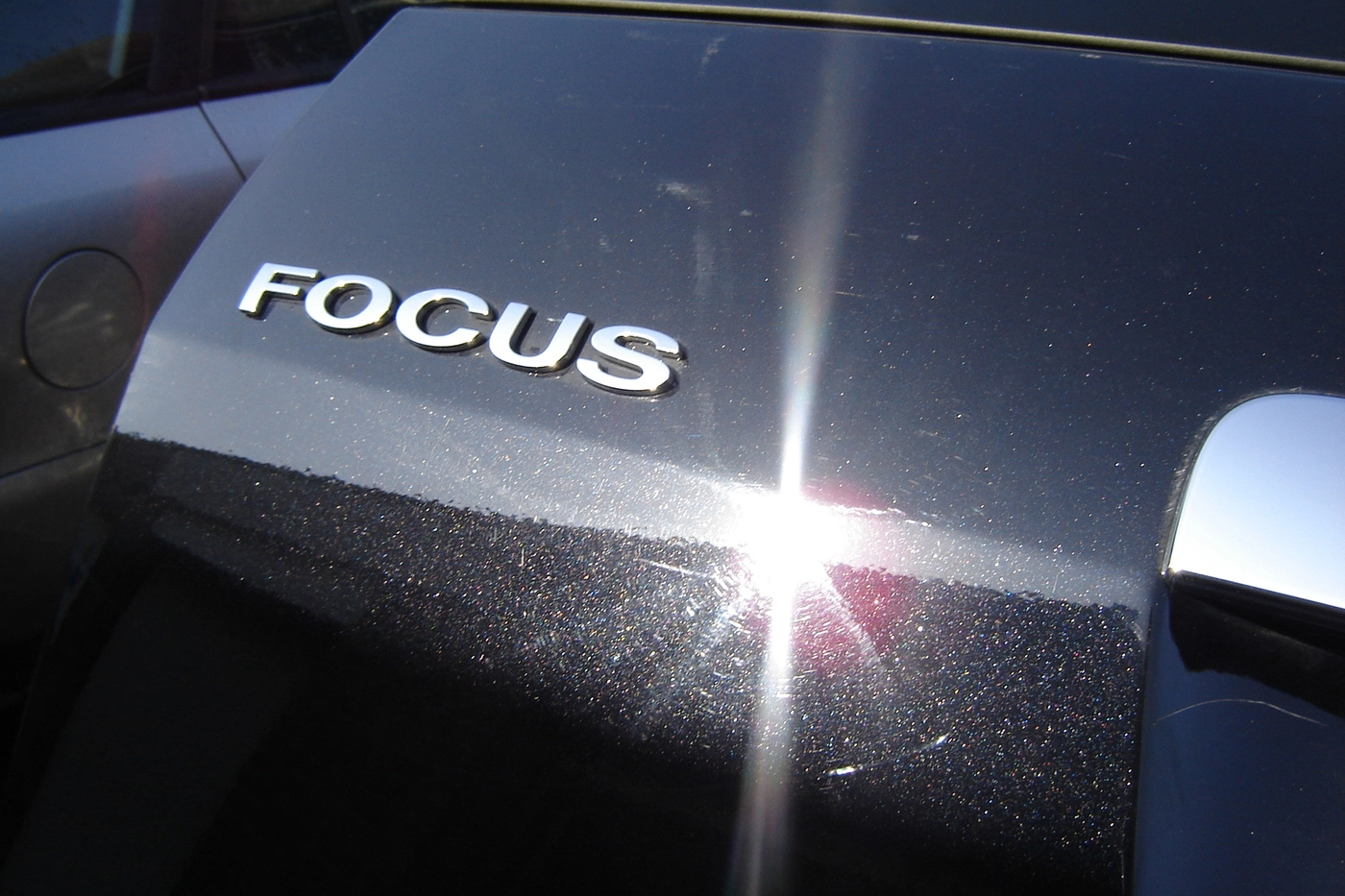

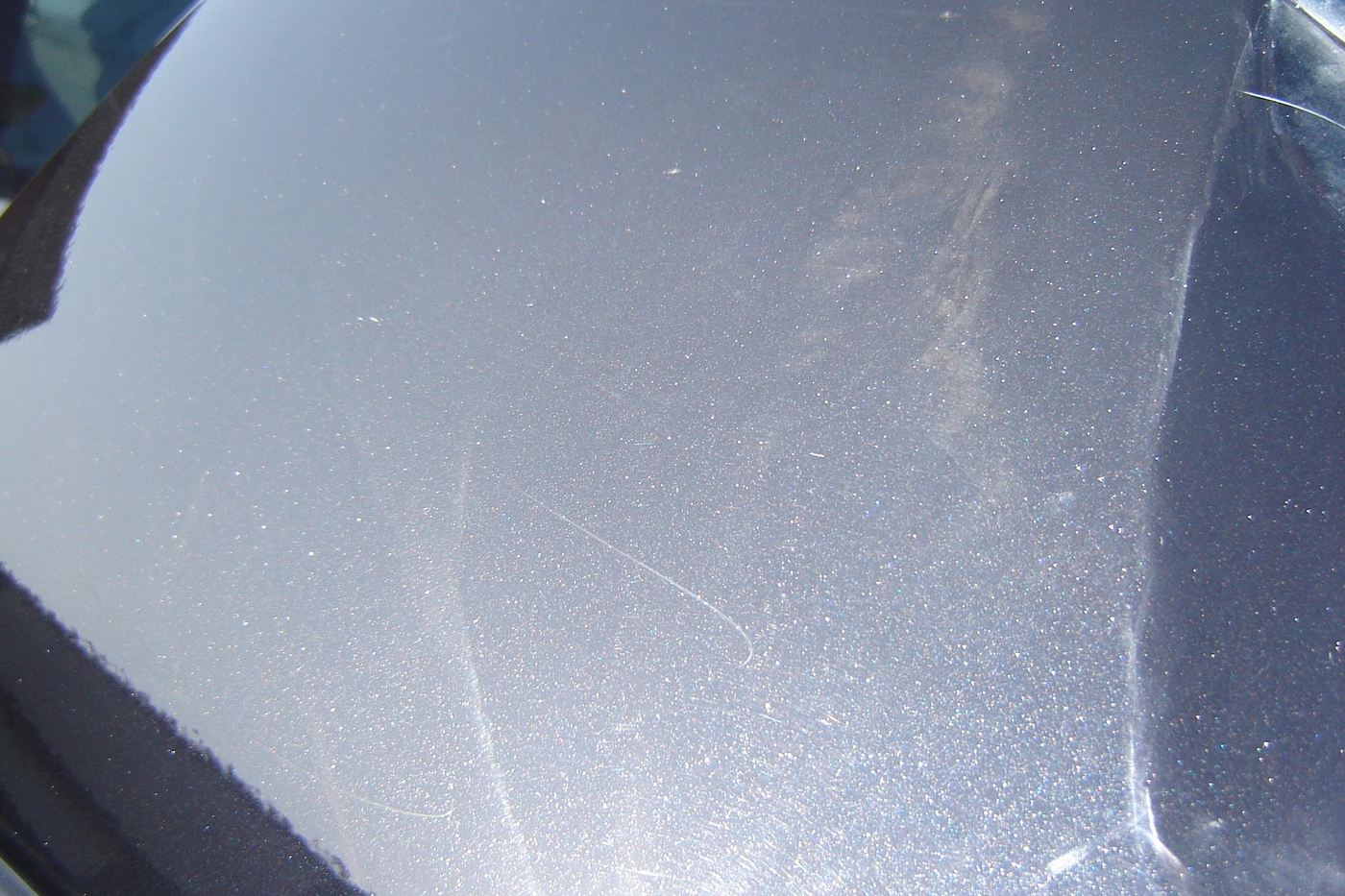

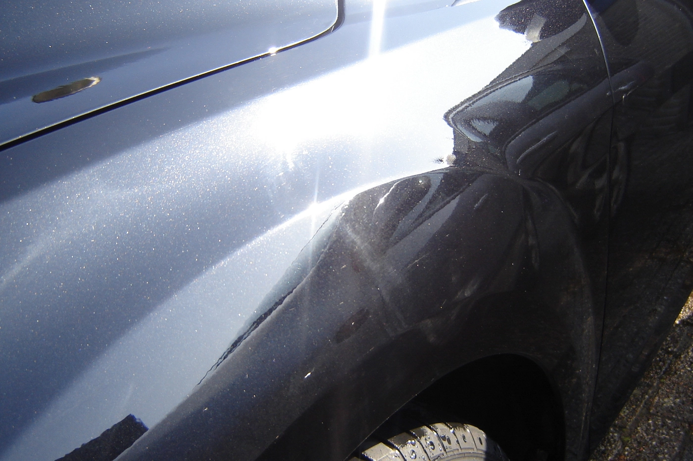

Daarna de auto gekleid met Dodo Supernatural klei en Spray & Wipe 1:1. Er kwam vrij weinig vervuiling van de lak af (niet gek na slechts 20.000 km). Na het kleien snel een paar foto's genomen van de lak:
Conclusie: veel waskrassen (swirls) en hologrammen, dus de auto kon wel een polijstbeurt gebruiken!

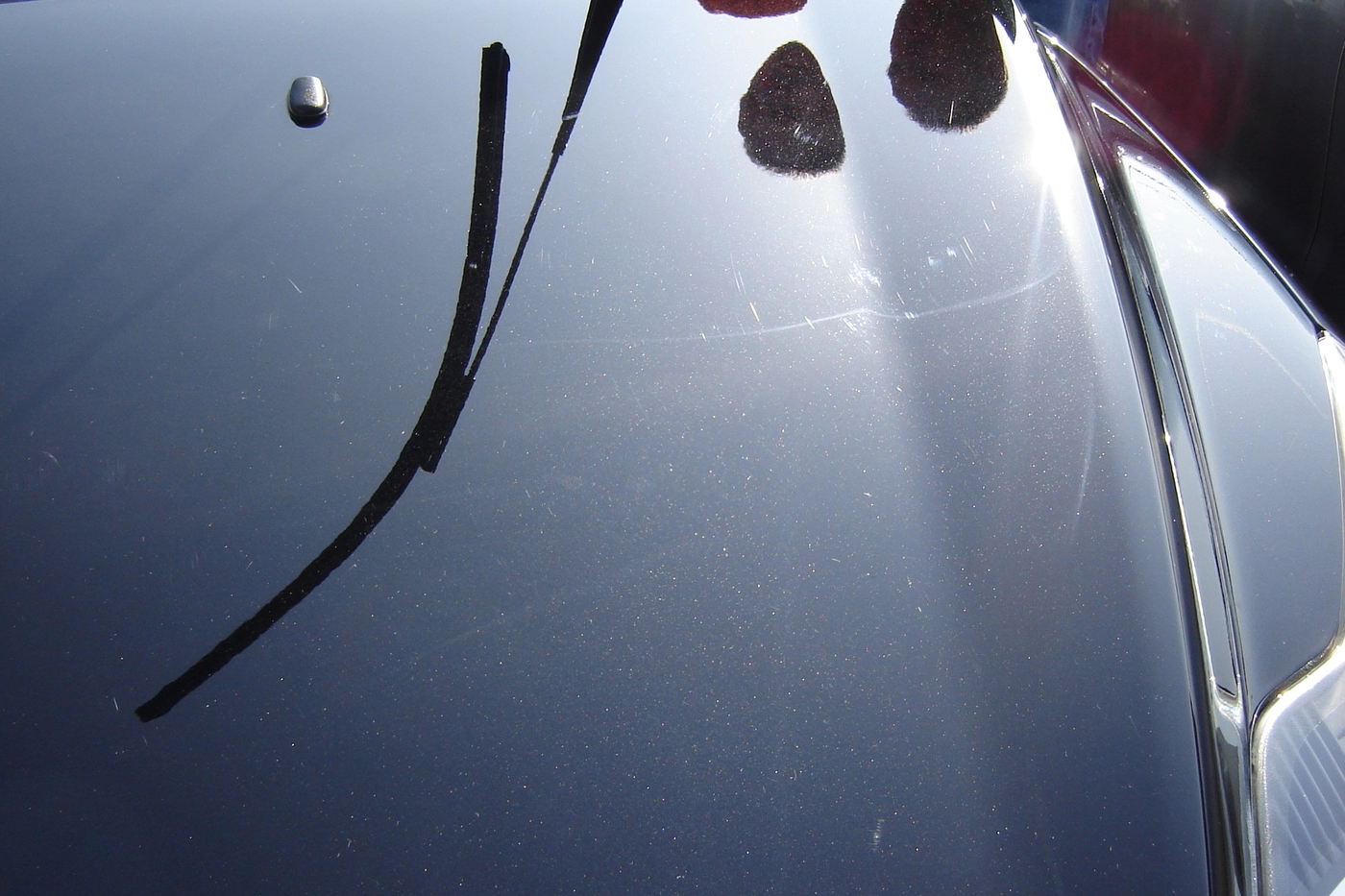

Eerst de trims en kunststof van de auto afgeplakt met 3M tape en daarna een testspot gemaakt op de motorkap. Begonnen met de Mezzo op de witte pad, gaf al een mooi resultaat. Alle waskrassen waren verdwenen, alleen wat diepergelegen krassen bleven nog zitten. Nogmaals Mezzo op wit gaf geen echte verbetering.
Daarna nog Mezzo op oranje geprobeerd maar ook dit gaf niet de verbetering die ik nog zocht. Daarom hebben we genoegen genomen met de correctie die behaald werd met Mezzo op wit.

Tenslotte velgen nog in de WheelWax gezet en de bandjes met Bold 'n Bright behandeld.

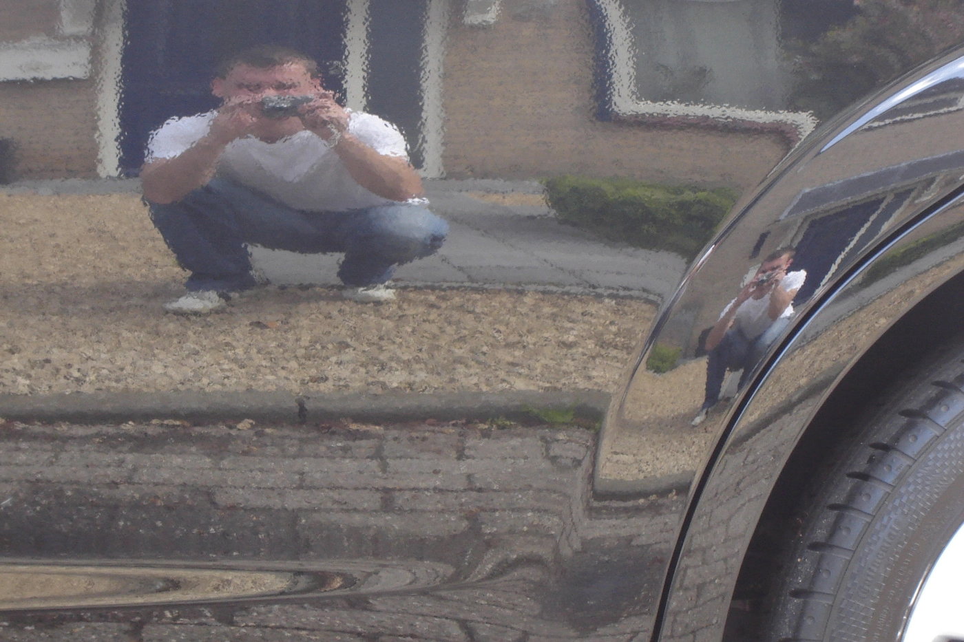

8 uur later staat de auto er dan zo bij:
De eigenaar ging met een tevreden gevoel naar huis: zijn auto staat er weer netjes bij en hij heeft de nodige tips en adviezen ter harte genomen zodat hij de auto netjes kan bijhouden. Missie: geslaagd!
