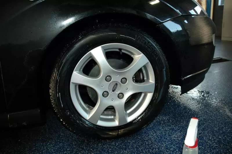

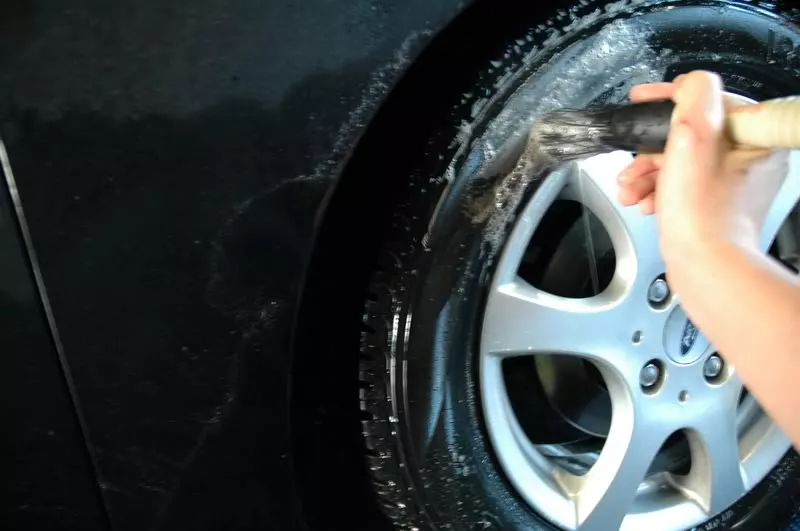

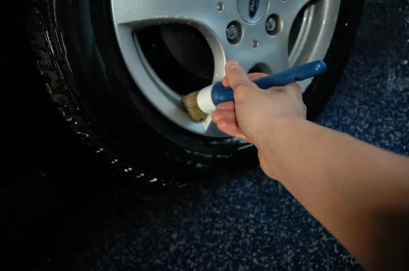

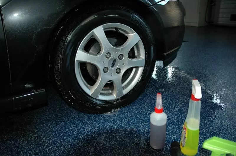

De band ingespoten met Dasty ontvetter en ingewerkt met een harde kwast
Hele band gedaan

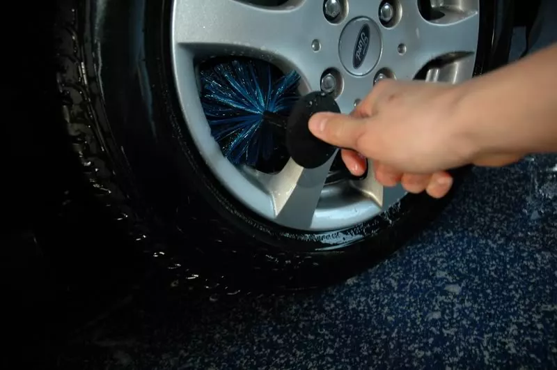

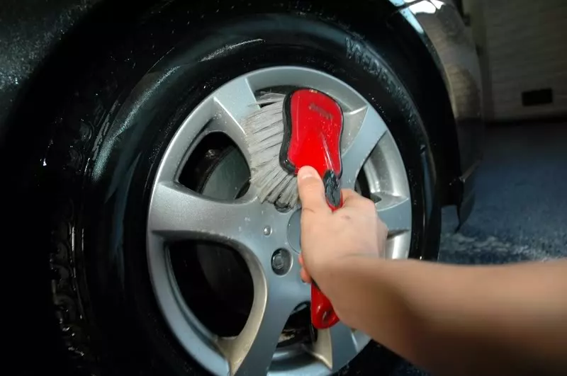

Vervolgens wiel ingespoten met Meguiar's Wheel Brightener en even in laten trekken
En met diverse kwasten ingewerkt
Resultaat!

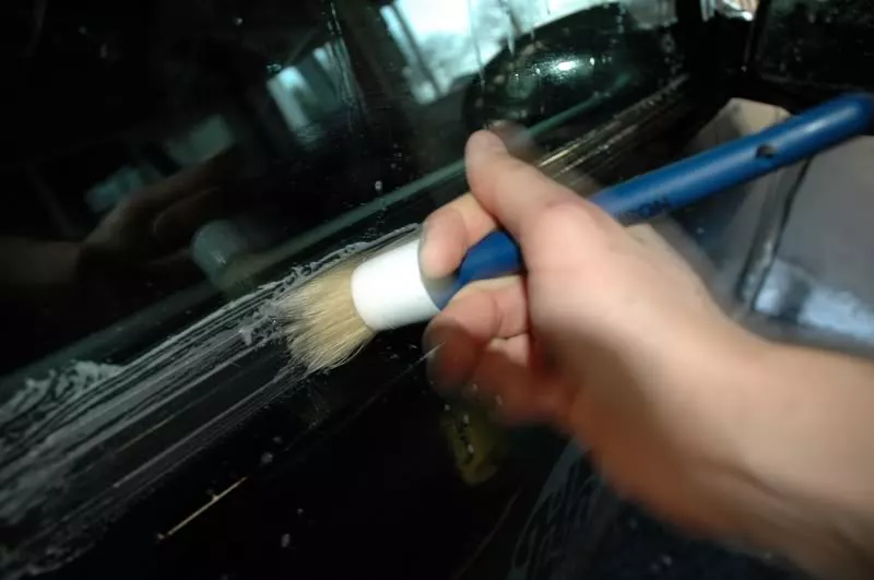

Daarna de rubbers ingespoten met Meguiar's All Purpose Cleaner en ingewerkt met een kwast
De details en de sponningen ingespoten met Meguiar's All Purpose Cleaner en ingewerkt met een kwast

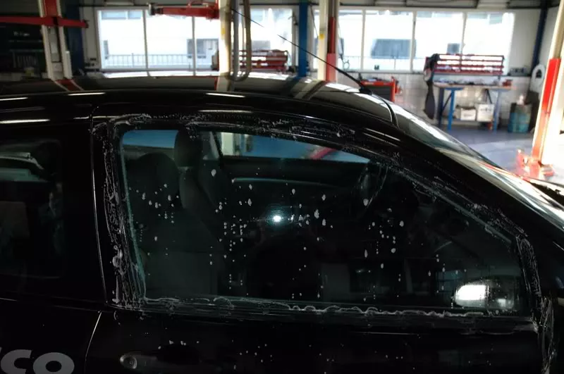

Aan het wassen

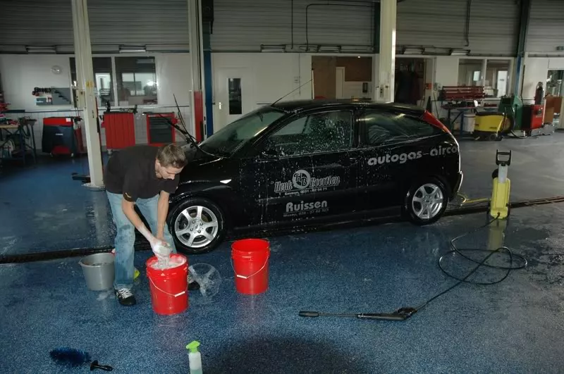

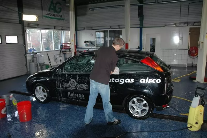

De auto wordt gewassen met het '2-emmer systeem'. Hierbij is de ene emmer voor water met shampoo, en de andere emmer is spoelwater. Hierin spoel je telkens je washandschoen uit.
Dit is het water uit de spoelemmer!
Dit is het water uit de emmer met shampoo! Een stuk schoner!
De auto gewassen

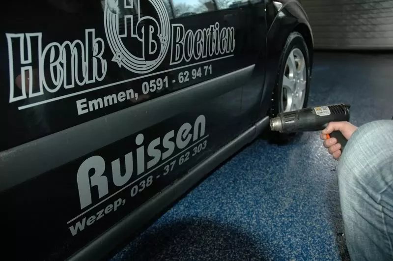

Er moesten een paar stickers van de auto. Deze hebben we verhit met een verbrander en we konden ze er zo af trekken

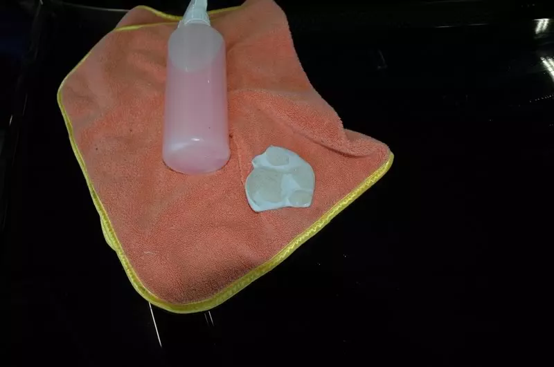

Daarna werd de auto gekleid. Dit is een techniek waarbij je met een kleiblokje en een 'glijmiddel' vervuiling van je lak haalt, die er met wassen niet afgaan. Denk aan industriele neerslag, boomsappen en teer.
Dit is het stukje klei na een kwart van de motorkap!

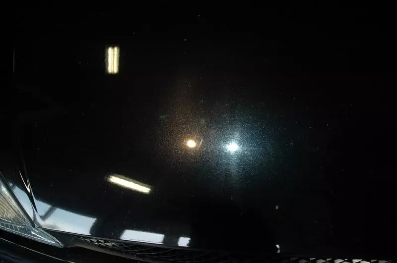

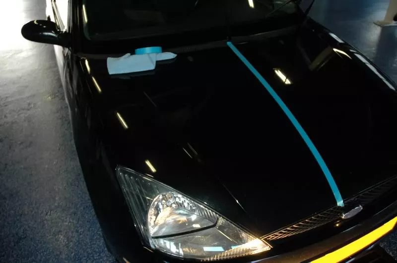

Daarna ben ik begonnen met het poetsen van de auto met Autoglym Super Resin Polish, een excentrische poetsmachine en een Groene Light Polishing Pad van Lake Country. De blauwe tape is een hulplijn omdat ik de ene helft ging poetsen, om te kijken wat het verschil is
Resultaat, de linkerhelft is gepoetst en de rechterhelft niet. Let op de krassen rond de lamp. Bij de linker zijn deze stukken minder!

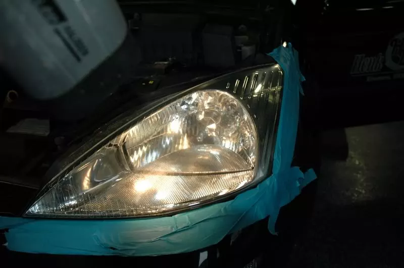

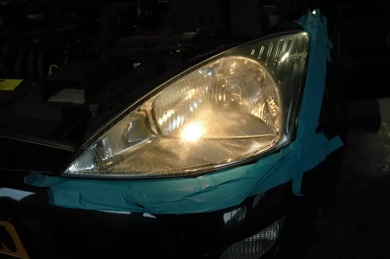

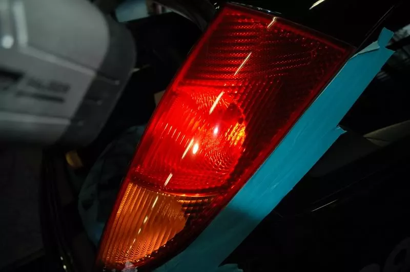

Nadat ik de hele auto gepoetst had, ging ik de lampen poetsen. Dit deed ik met Meguiar's PlastX, een excentrische poetsmachine en een Witte Polishing Pad van Lake Country.
Dit was voor het poetsen, let op de krassen rond de lamp!
Dit was na het poetsen! Haast geen krassen meer!
Op de voorste koplamp zat een soort waas. Dit heb ik gedeeltelijk weg kunnen poetsen.

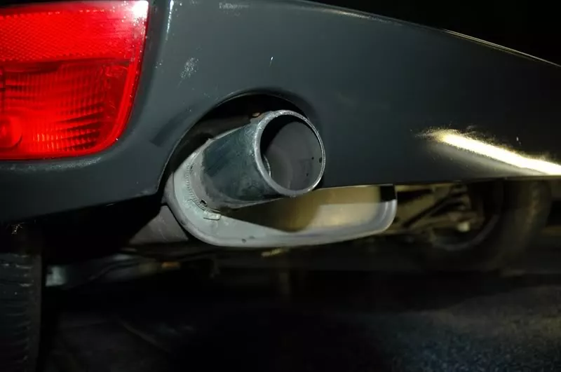

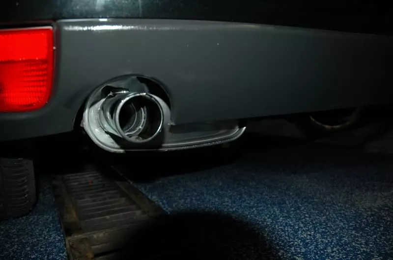

Daarna ging ik de uitlaat poetsen met diverse metaalpoetsmiddelen.
Voor
Na

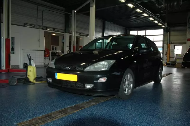

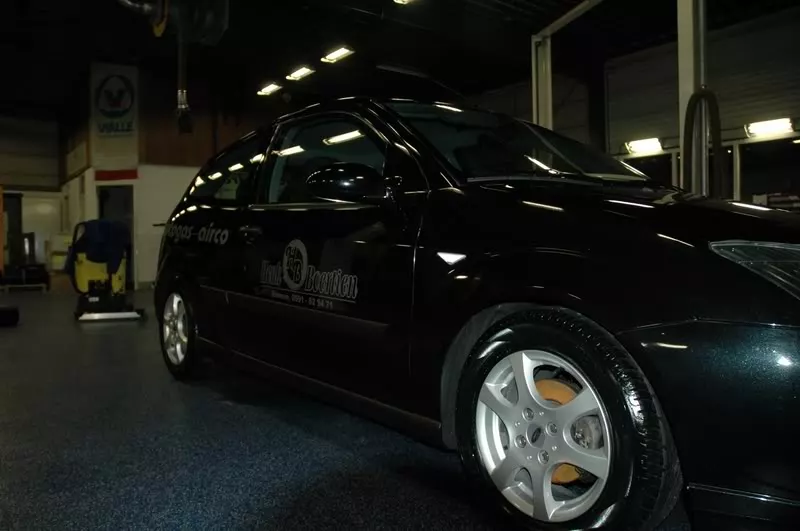

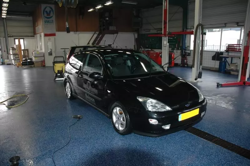

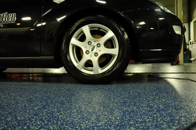

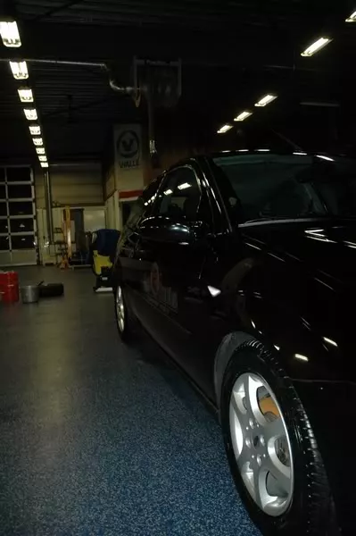

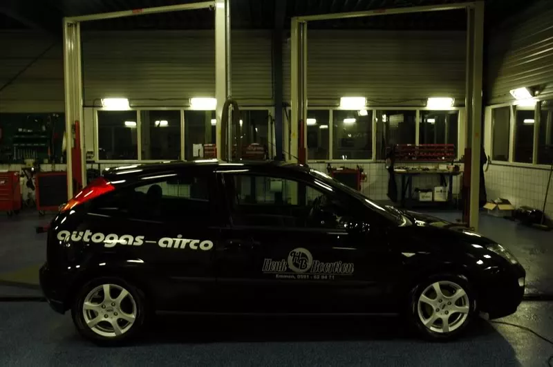

Dit zijn de na-foto's van de gehele auto:
Dus van
Naar
In totaal zo'n 8 uur gewerkt.
Groeten Matthijs
P.S: sorry voor de donkere na-foto's. Het was buiten al donker toen ik klaar was!
Hele band gedaan
Resultaat!

Aan het wassen

De auto gewassen
Dus van
Naar
Groeten Matthijs
